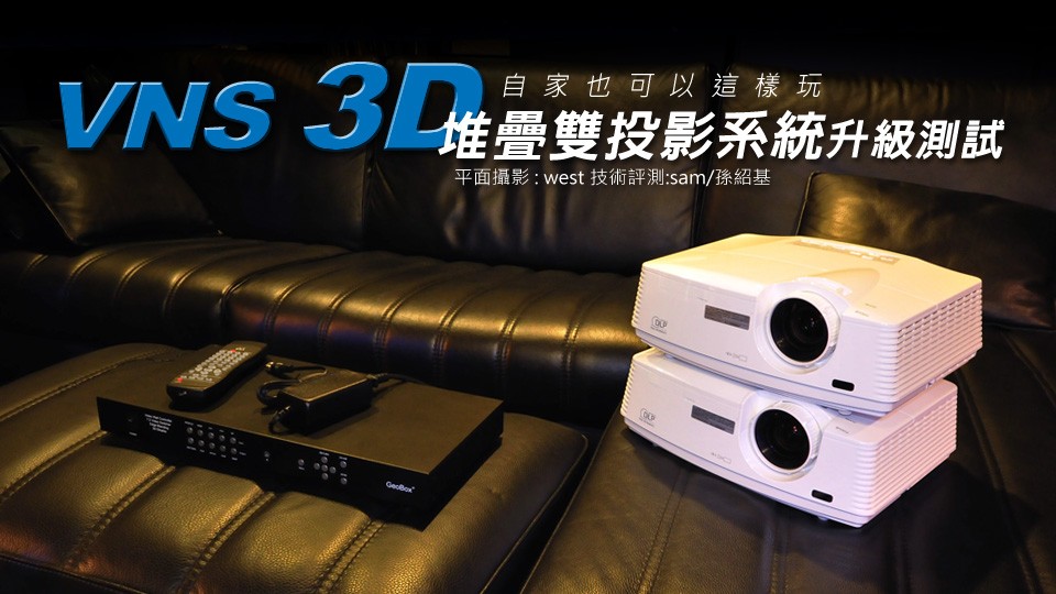

繼上次 [精研評測]另類的3D立體投影,VNS雙投影3D系統 在精研視聽室測試之後,對其偏光式雙投影的效果一直念念不忘。
誠遠科技王總經理前陣子告知,新款的兩機合一的機型已經研發成功,精研當然要搶先測試一番!!
再次說明 3D堆疊投影系統:
簡單說就是透過兩部相同的投影機,分別投射左右影像至同一個布幕(銀幕))中。
再透過偏光眼鏡,就可以輕鬆舒適的觀賞到3D立體效果!!

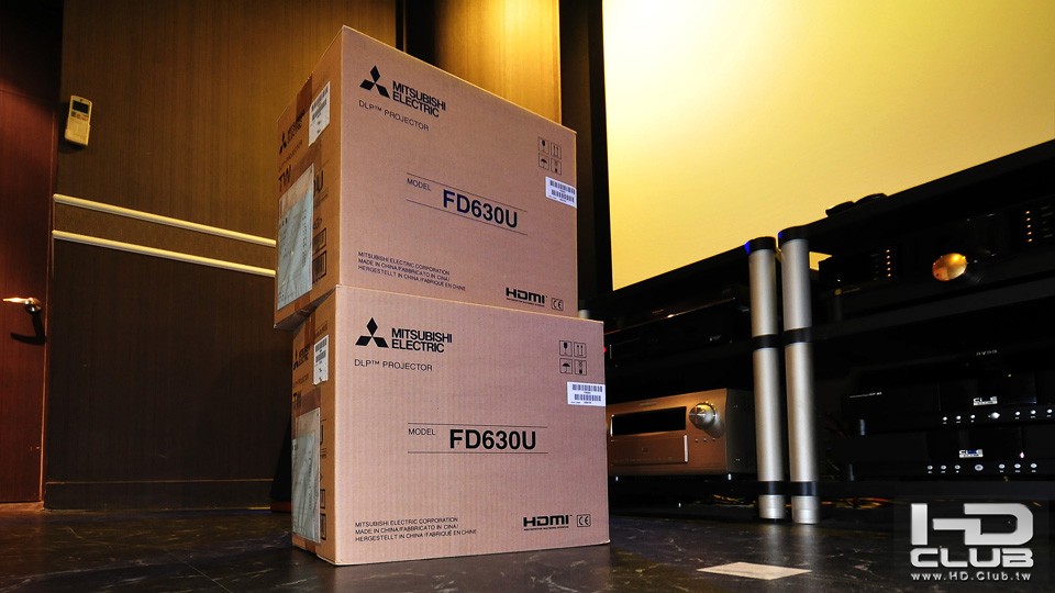

這次也由精研這邊準備了兩部高達4000流明的三菱工程用機FD630U來擔任投影的任務,本機的表現簡直就像是HC4000高流明版。
如果家裡需要投射到300吋的朋友們可以考慮一下嘿!!

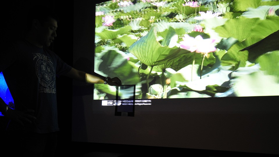

另一個問題就是布幕了!!
由於雙投影偏光需要投射在銀幕上透過偏光眼鏡,才能達到左右眼遮蔽的效果,所以務必需要高增益反射效果好的銀幕。
為此特地請OS 亞洲總代理,香港來的Davie提供了一些布幕樣本。

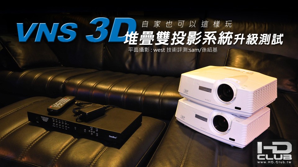

HC4000高流明版-FD630U

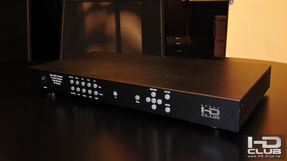

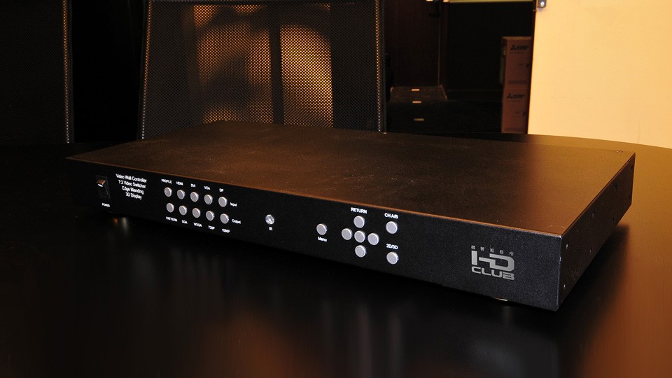

新款的處理器外觀,機器上的logo是ps出來的啦!!
因為本機是誠遠科技的未量產機,所以王總經理特別建議可以打上HD.Club的logo。

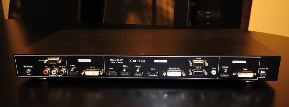

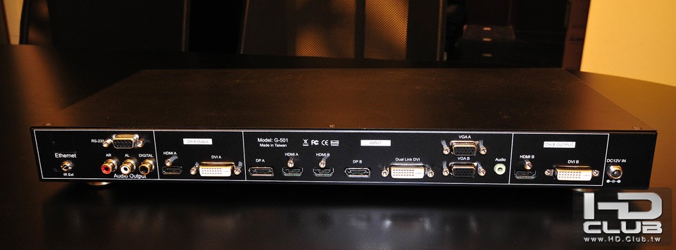

背板,將hdmi 1.4的3D立體影像分為左、右眼獨立輸出的端子群。

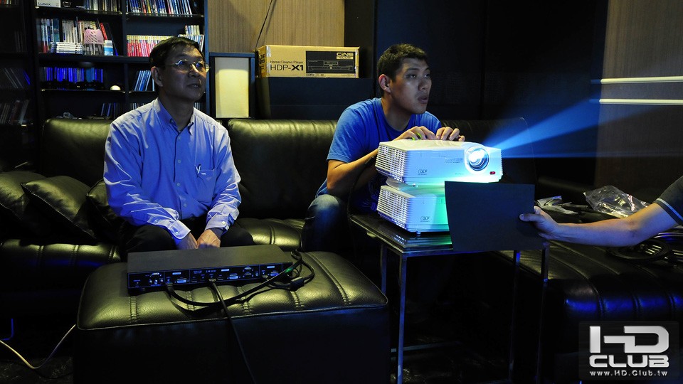

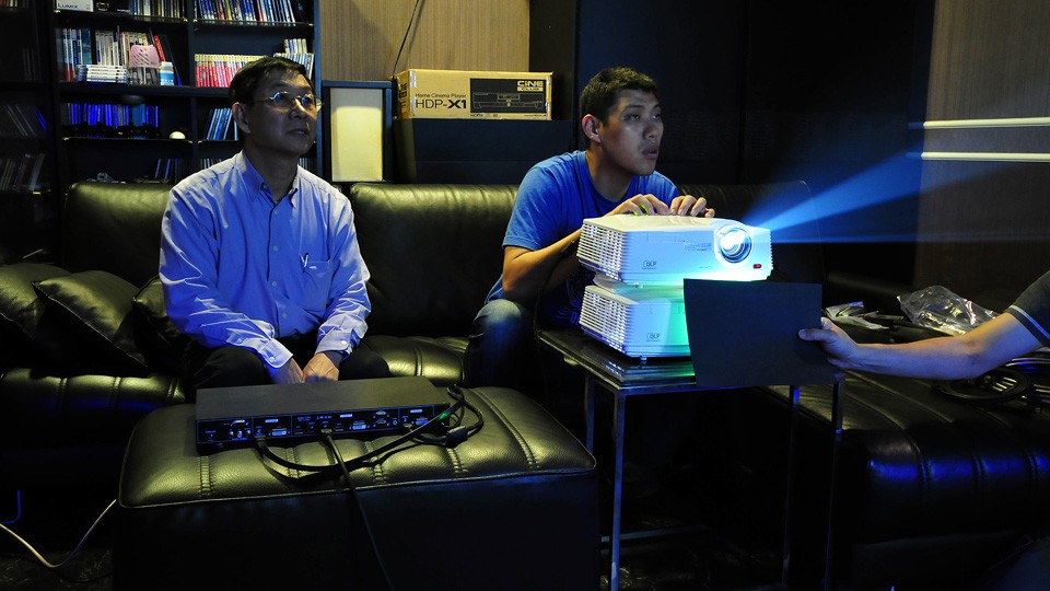

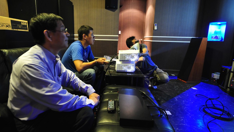

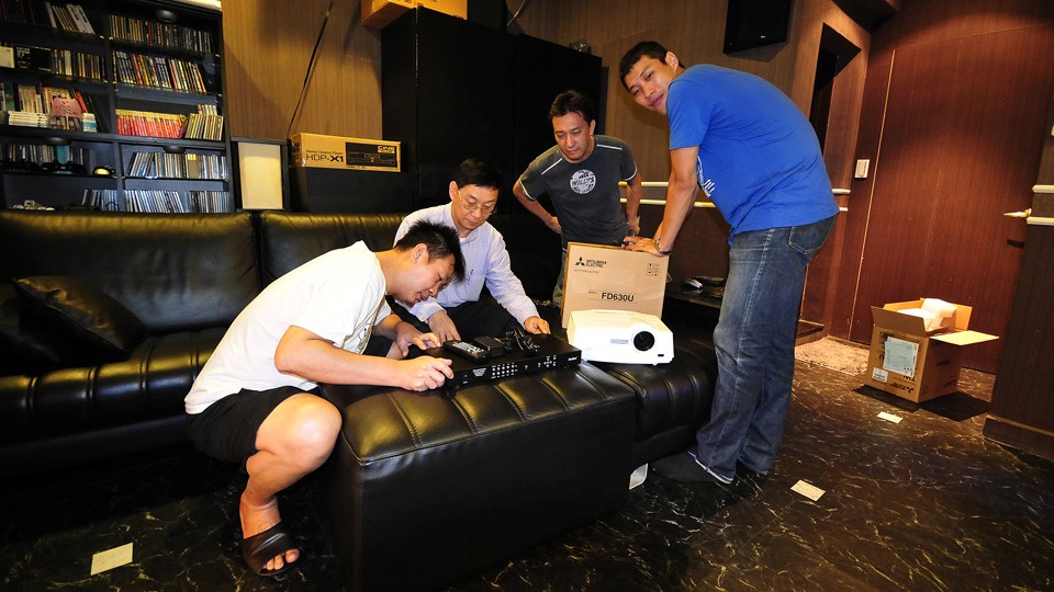

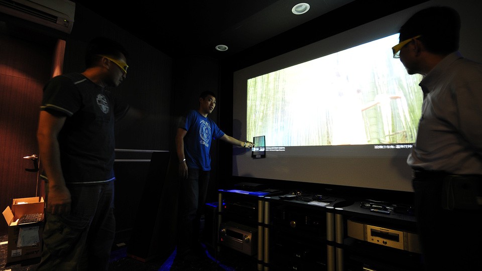

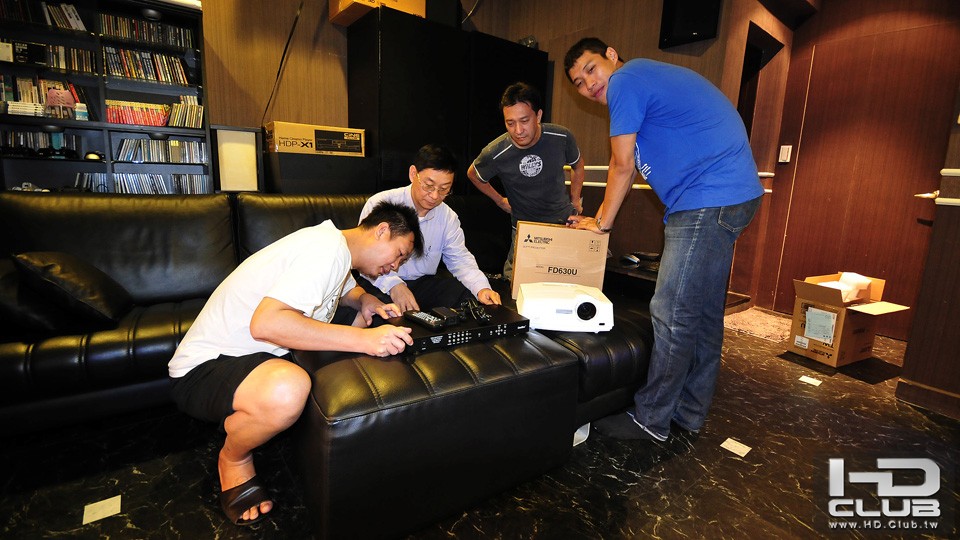

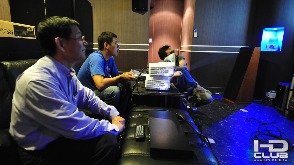

大興奮的急著組裝中。
(左起west、王總經理、sam版主、目前自由之身的紹基)

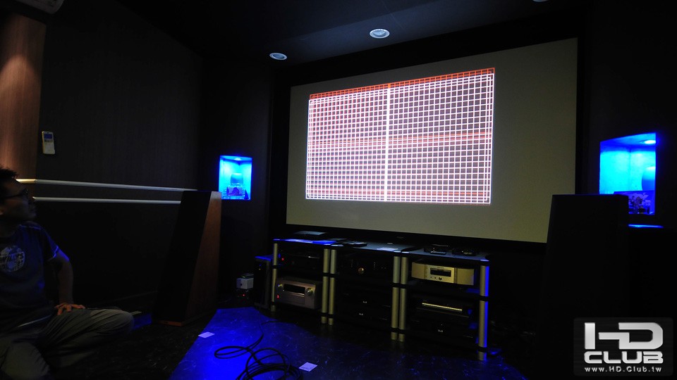

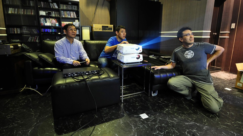

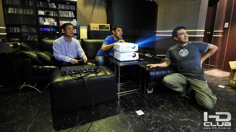

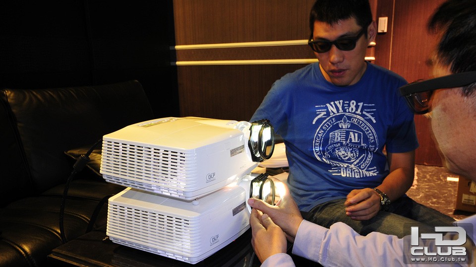

今天堆疊架還未完成,所以暫時兩部投影機就疊疊樂先!!

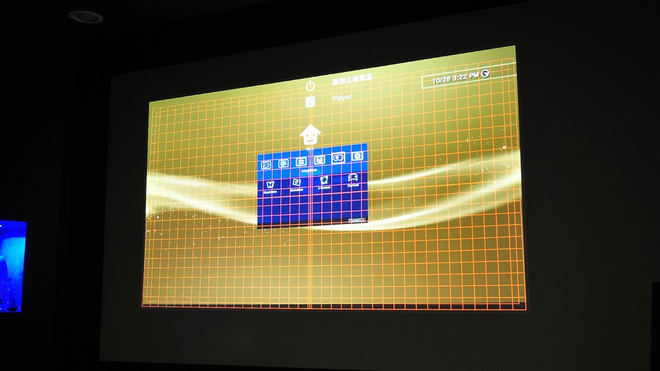

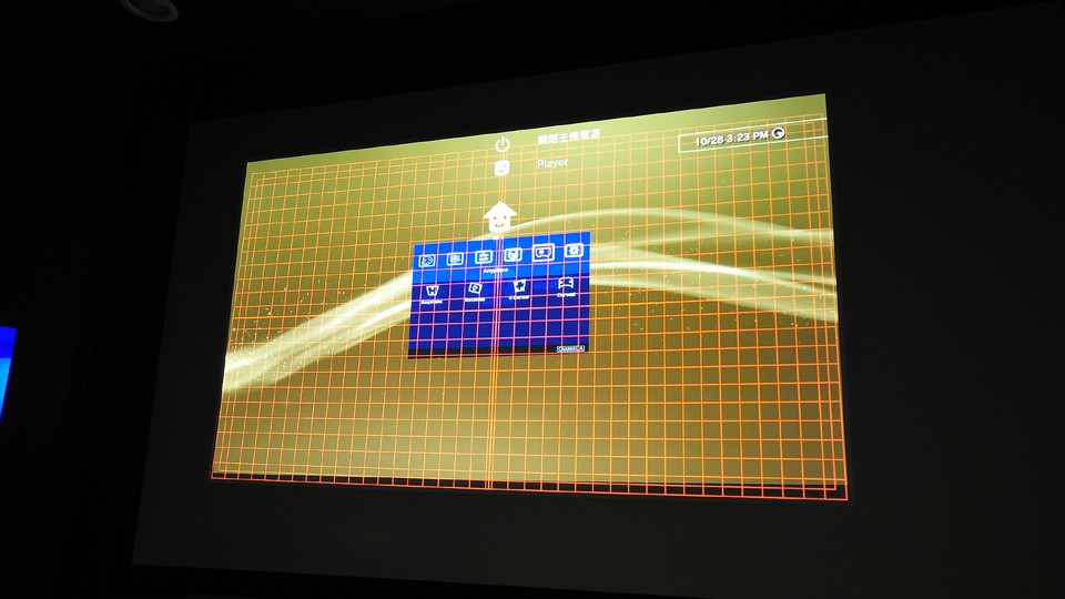

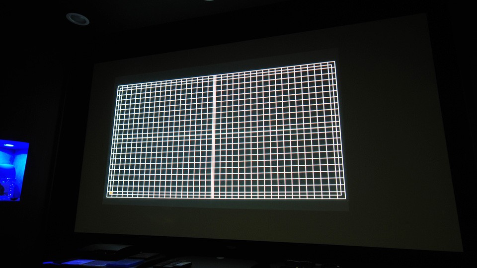

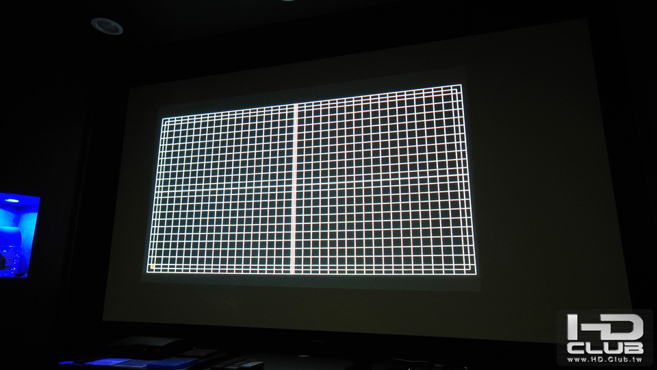

兩機投影畫面位置校正中。

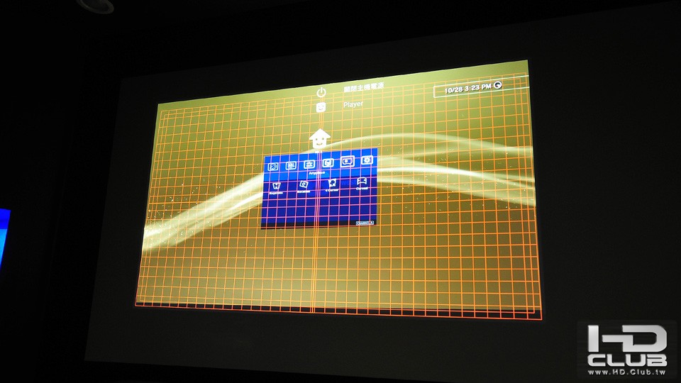

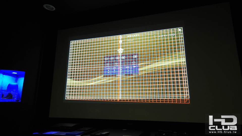

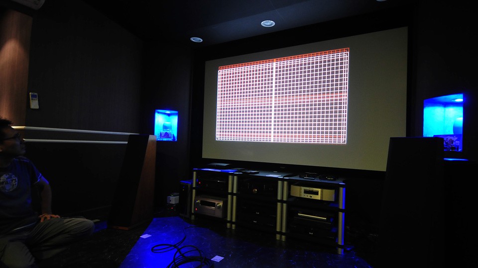

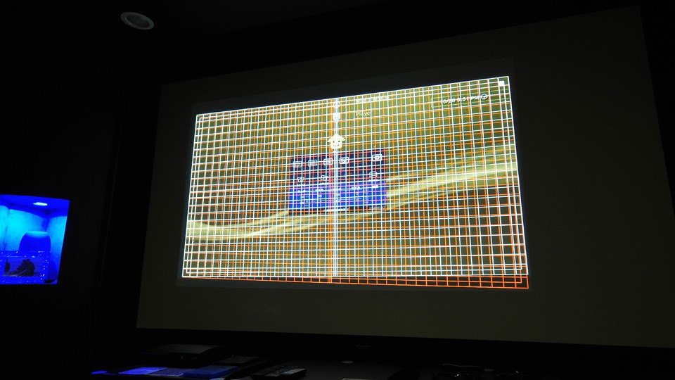

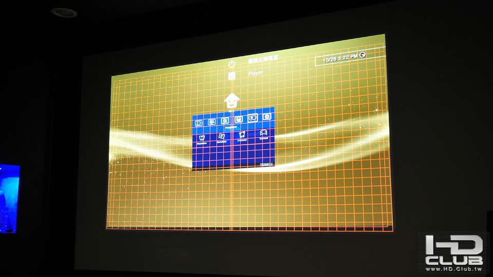

vns堆疊系統的ui介面,更方便兩畫面的調整對位。
左右眼各以不同顏色區分格線,搭配的顏色可以自選。
初步對位完成。

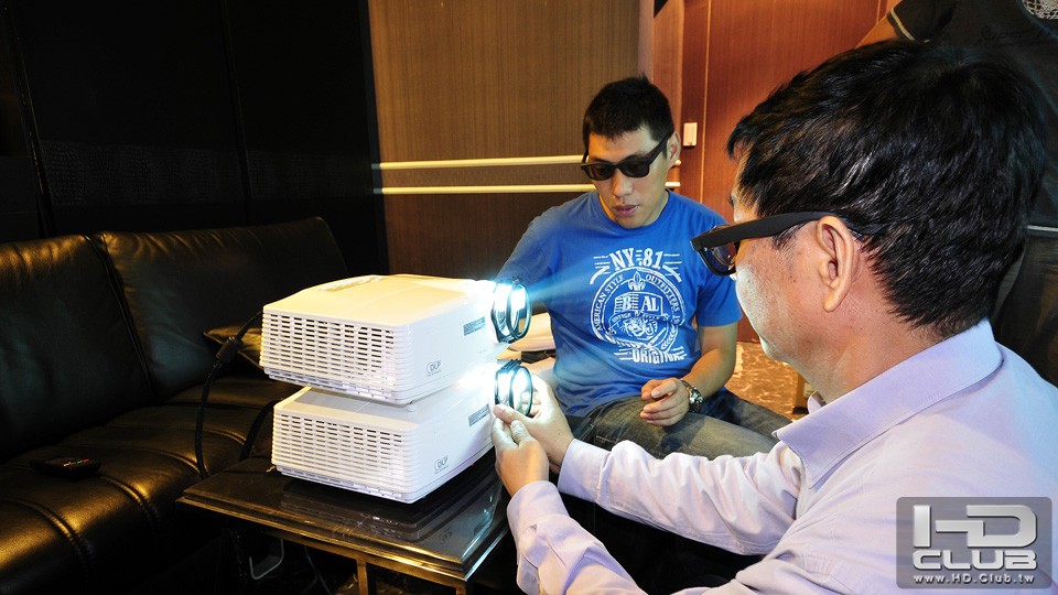

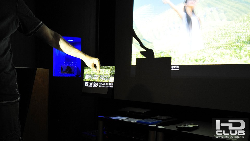

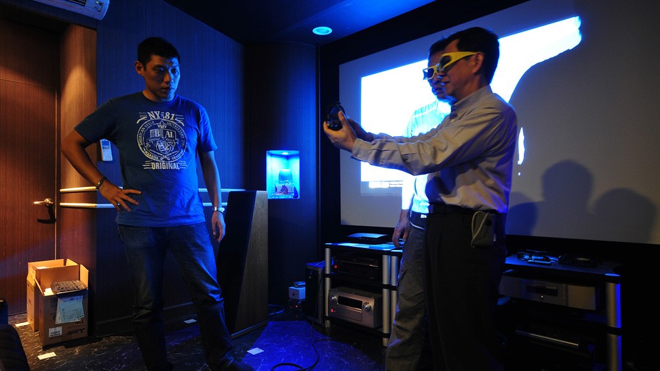

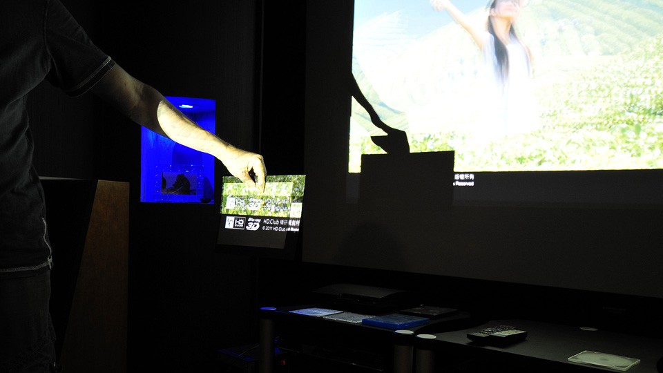

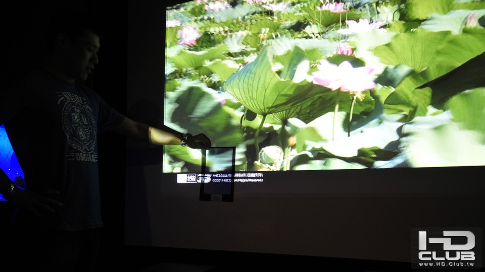

OS 高增益銀幕樣品效果測試。

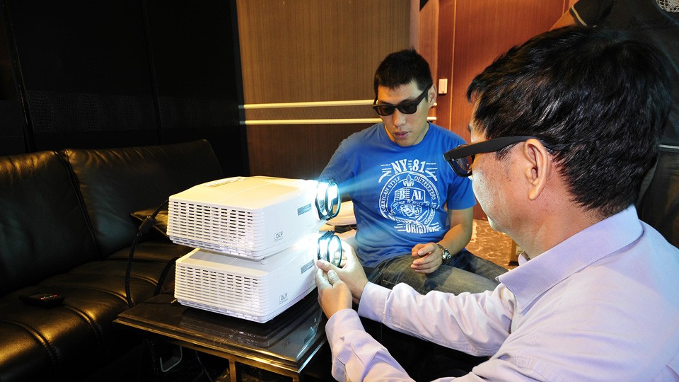

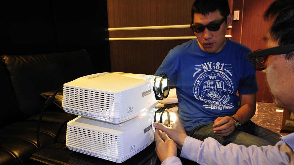

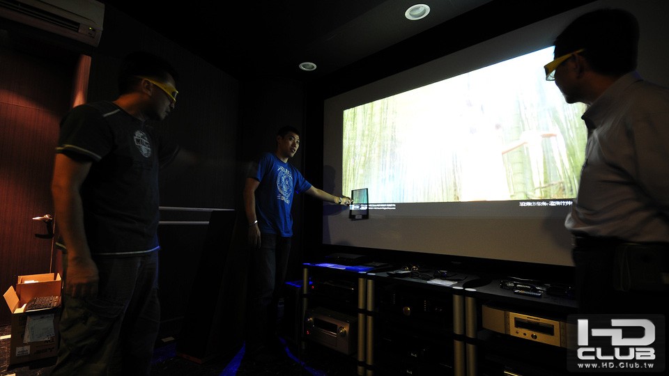

鏡頭前裝上環形偏光鏡片

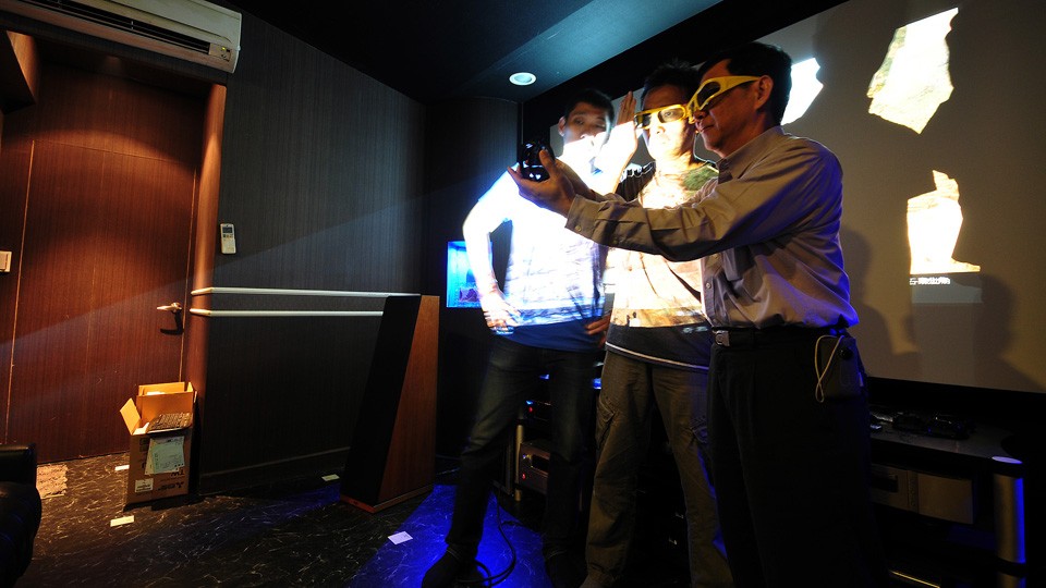

這時候紹基戴的眼鏡為環形偏光專用眼鏡
線性偏光測試
先調整鏡片角度,確定角度位置
戴上線性偏光眼鏡測試
水啦!!
舒服爽快完全沒有眼壓的3D立體化面就在眼前。

關於線性偏光與環形偏光部分,一下午的測試結果還是線性偏光的優勢比環形偏光佔了優勢!!
線性偏光不只在亮度上更加提升,3D立體效果也比環形偏光來的更優,但其缺點為不能歪著頭來看,否則會降低3D效果。
偏光式3D是持續的光源,沒有影像切換,長時間觀看眼睛也不覺得累,對小孩子的眼睛不會有傷害,也沒有笨重的主動式眼鏡需要充電及日後要更換電池的管理問題;雙投影調整得宜的話,不但能增加畫面的整體亮度,對於3D立體部分的表現將會更出色!!
