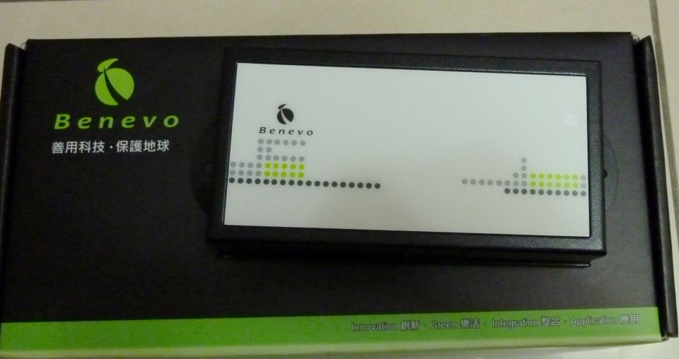

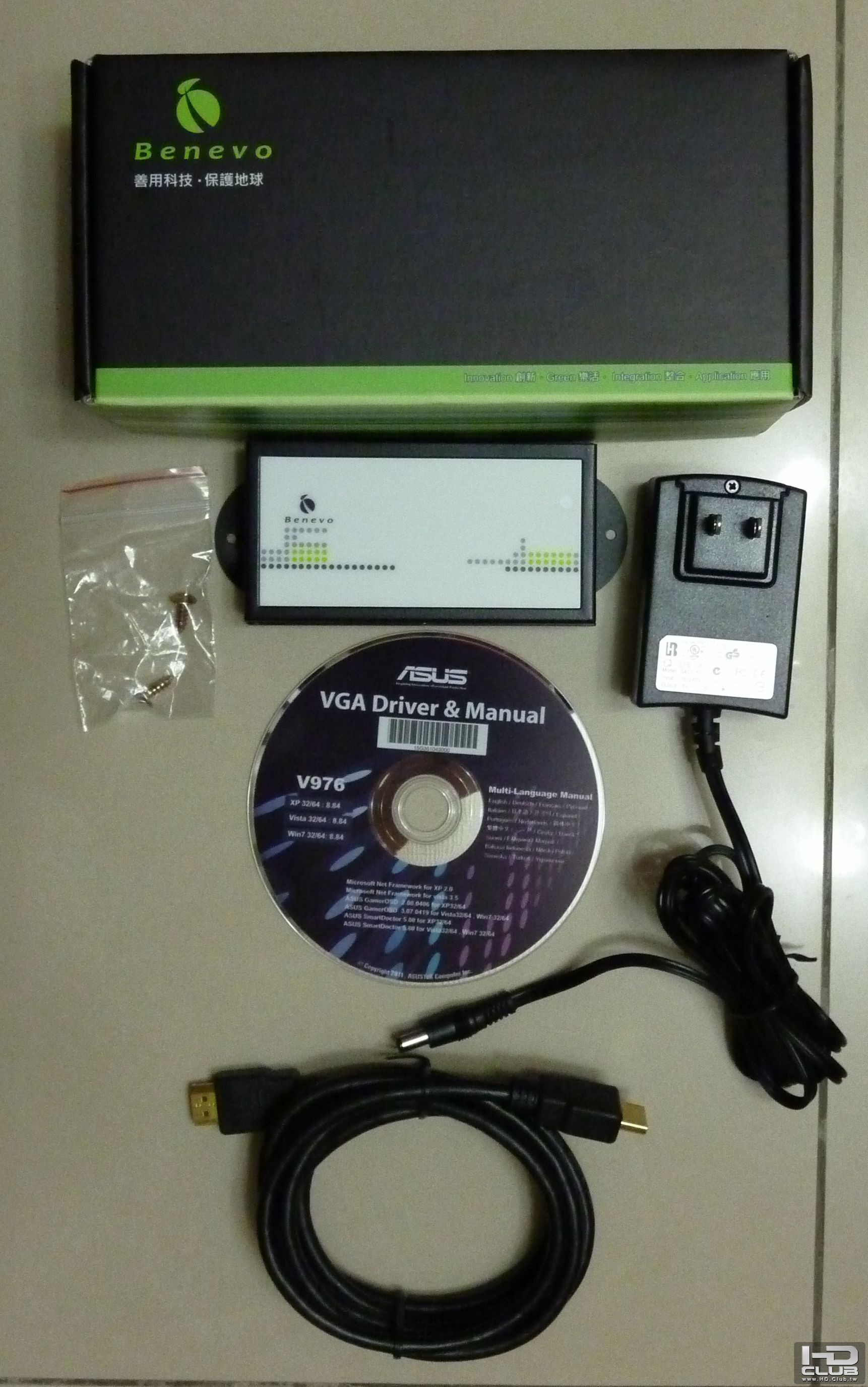

這個產品圖片如下 ,
配件就是這樣,
除了光碟,那是我用來比較大小的
分配器, 變壓器, 附一條 HDMI 線
主要就是這三個

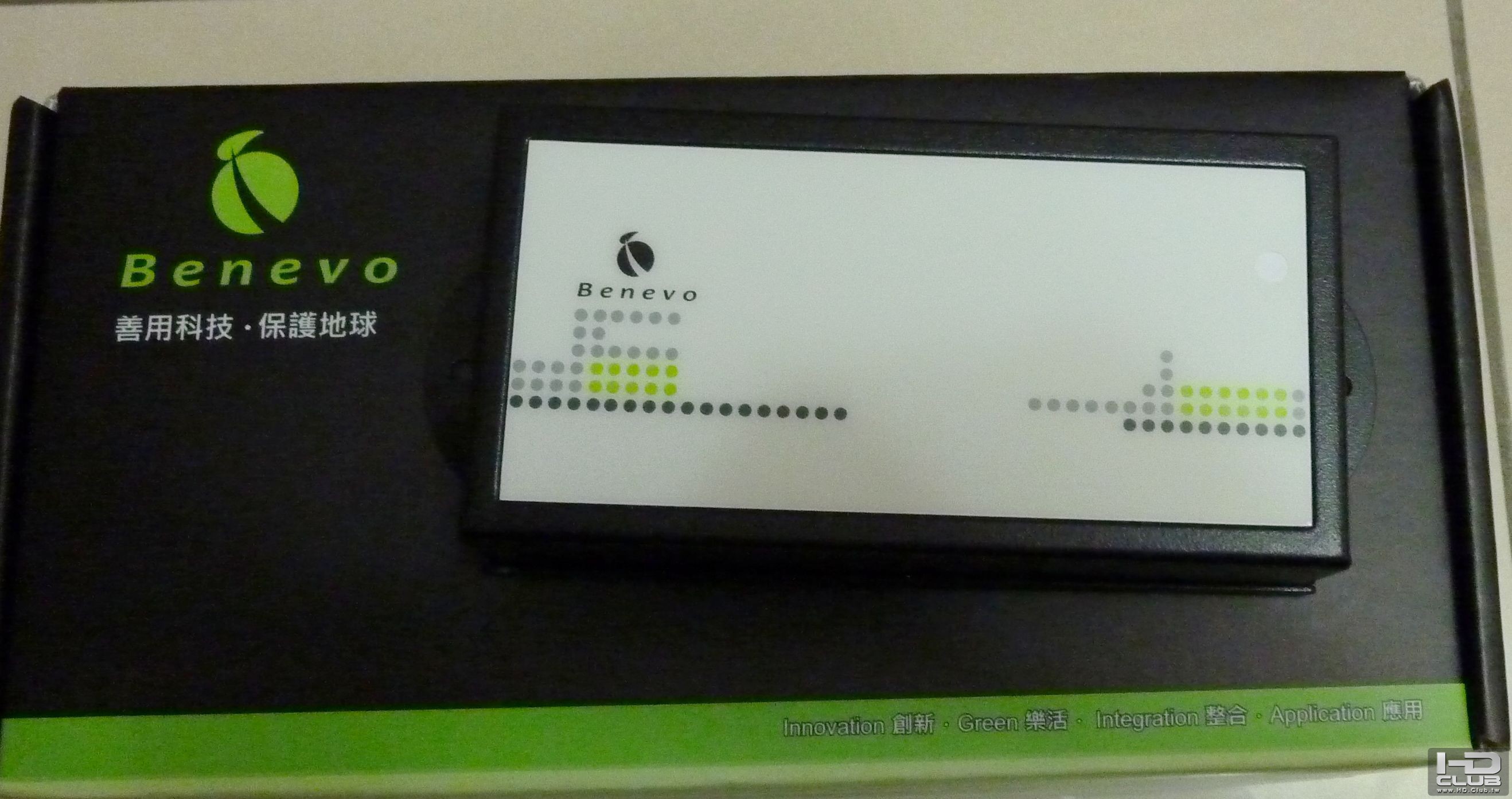

主體 正面圖
有一個藍色 LED
側面圖

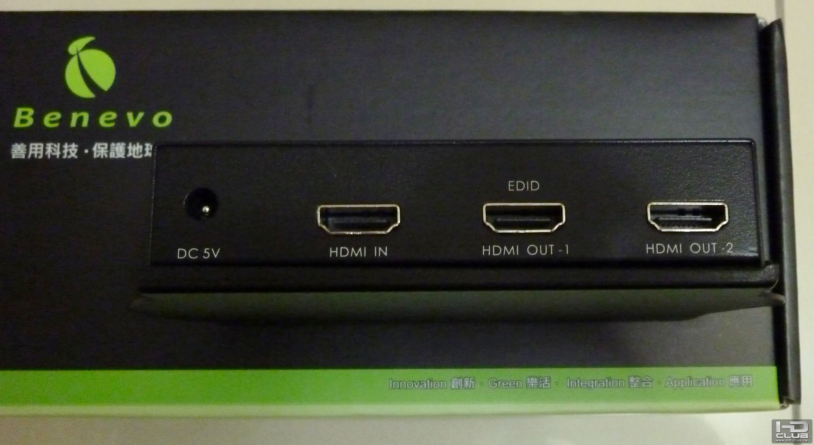

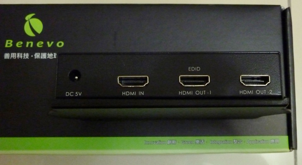

沒有開關,
由左邊看來是
電源孔 , HDMI in , HDMI out 1, HDMI out 2
值得注意的是 HDMI out 1 上面有一個 EDID 的字樣
因為這一個產品特點是, 不偵測 輸出的機器
強制以接 HDMI out 1 的 EDID 輸出
以前我用的產品,會偵測兩個輸出的設備
以規格差的輸出,所以 3D, 2D 接一起的話
就是以 2D 輸出了 ,不會輸出 3D 了
而我測試的這個機器
會強制以 HDMI out 1 的規格來輸出
所以 就可以看到 3D 信號了

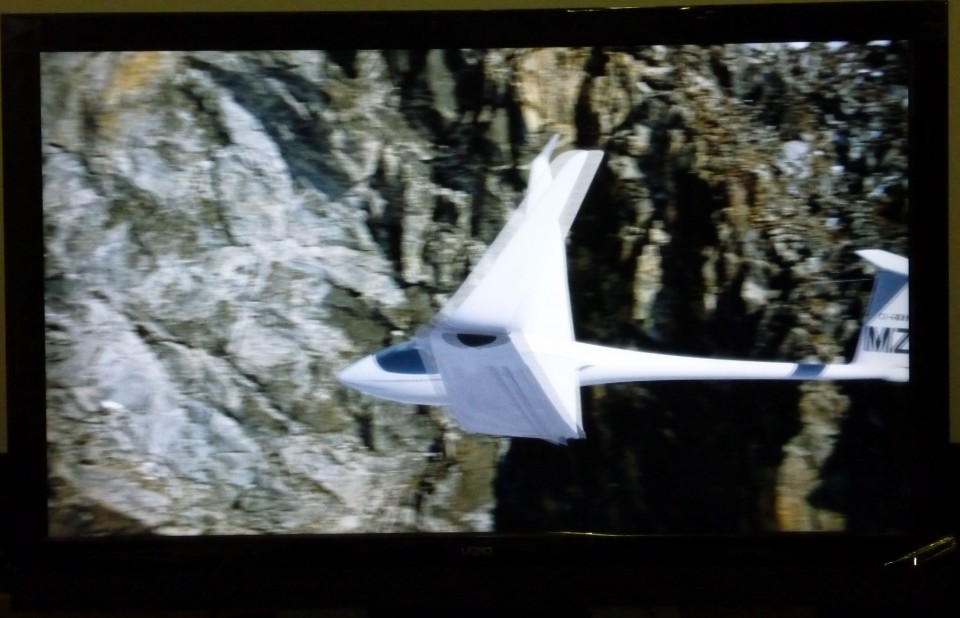

輸出 3D 時

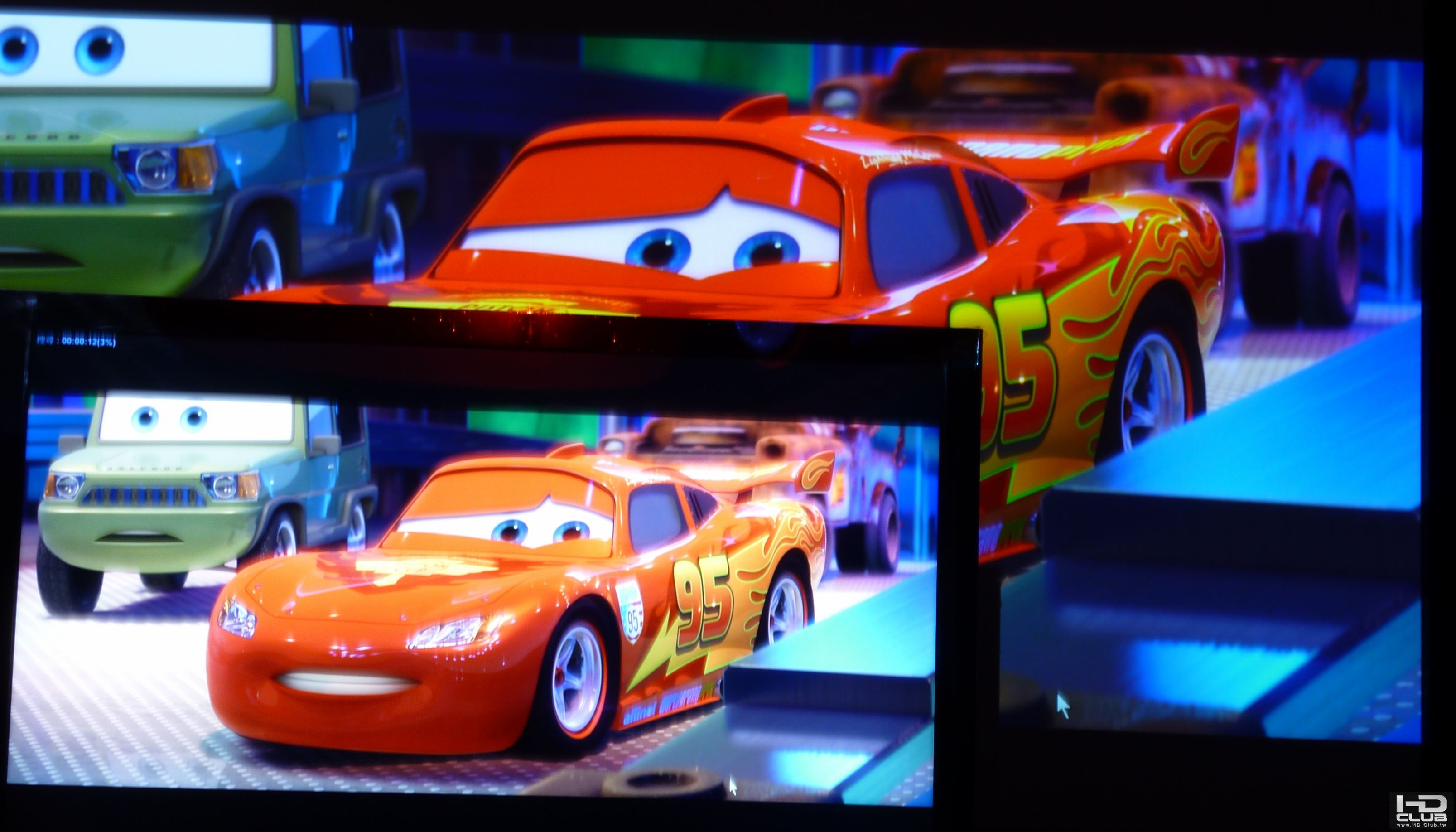

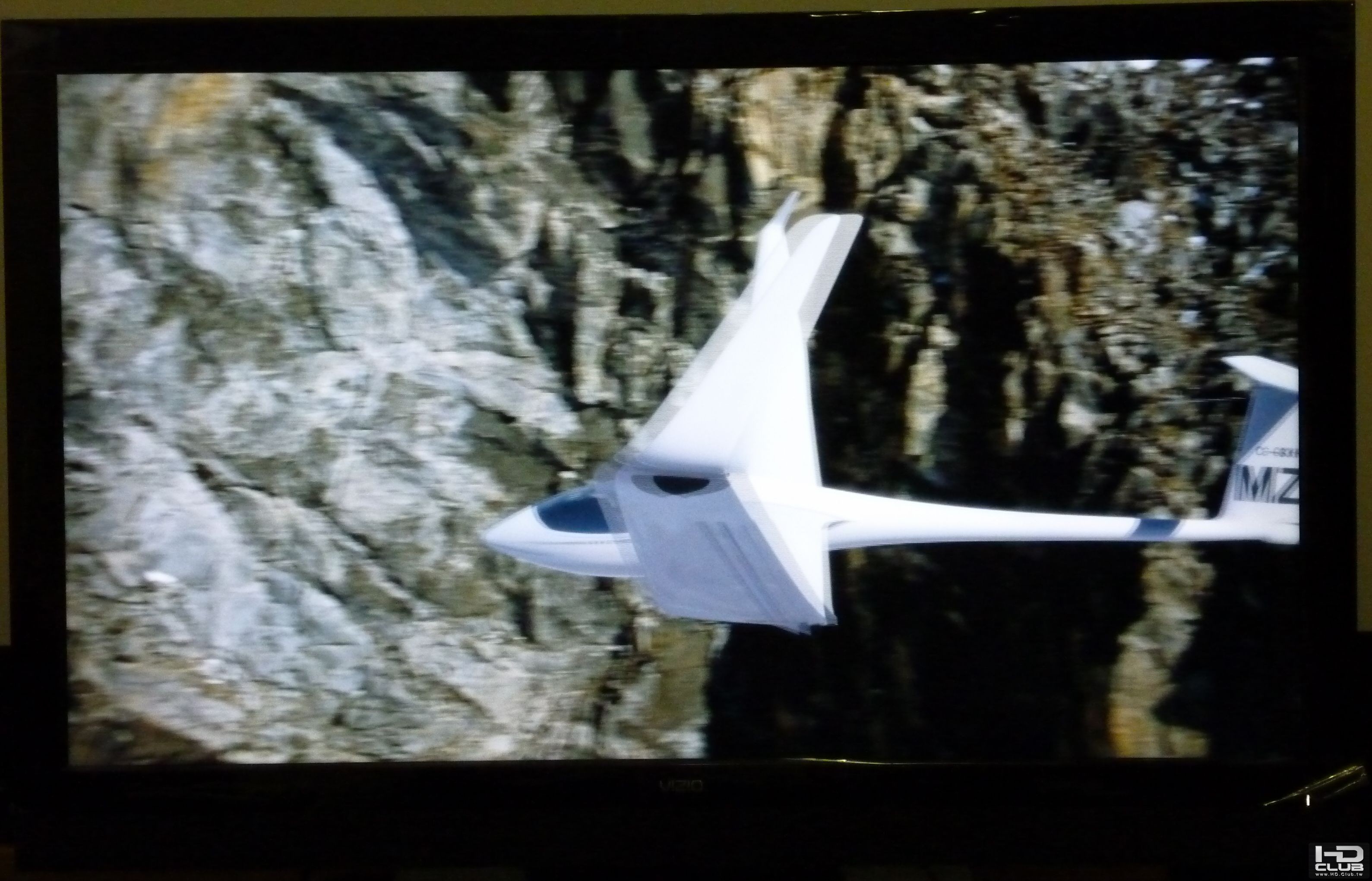

輸出 2D 時,可以同時輸出到兩個設備

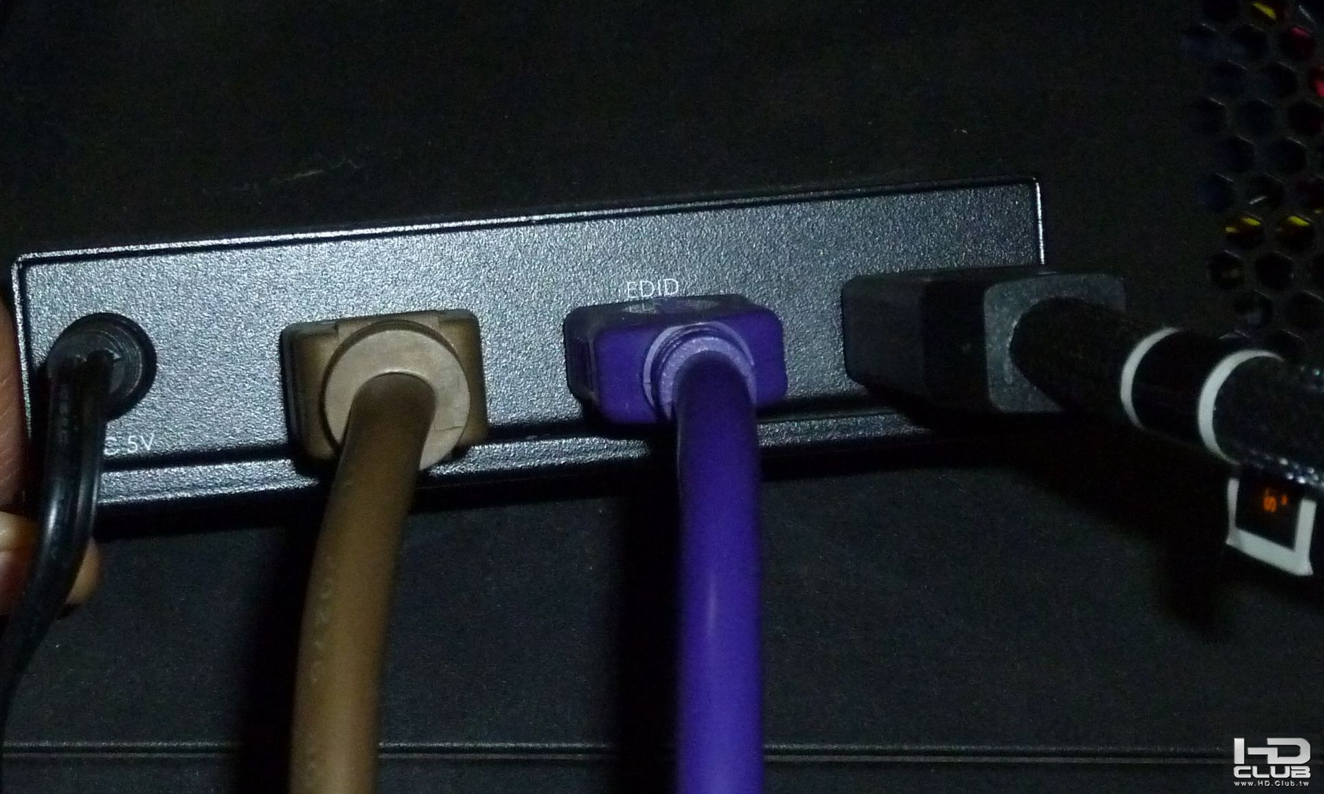

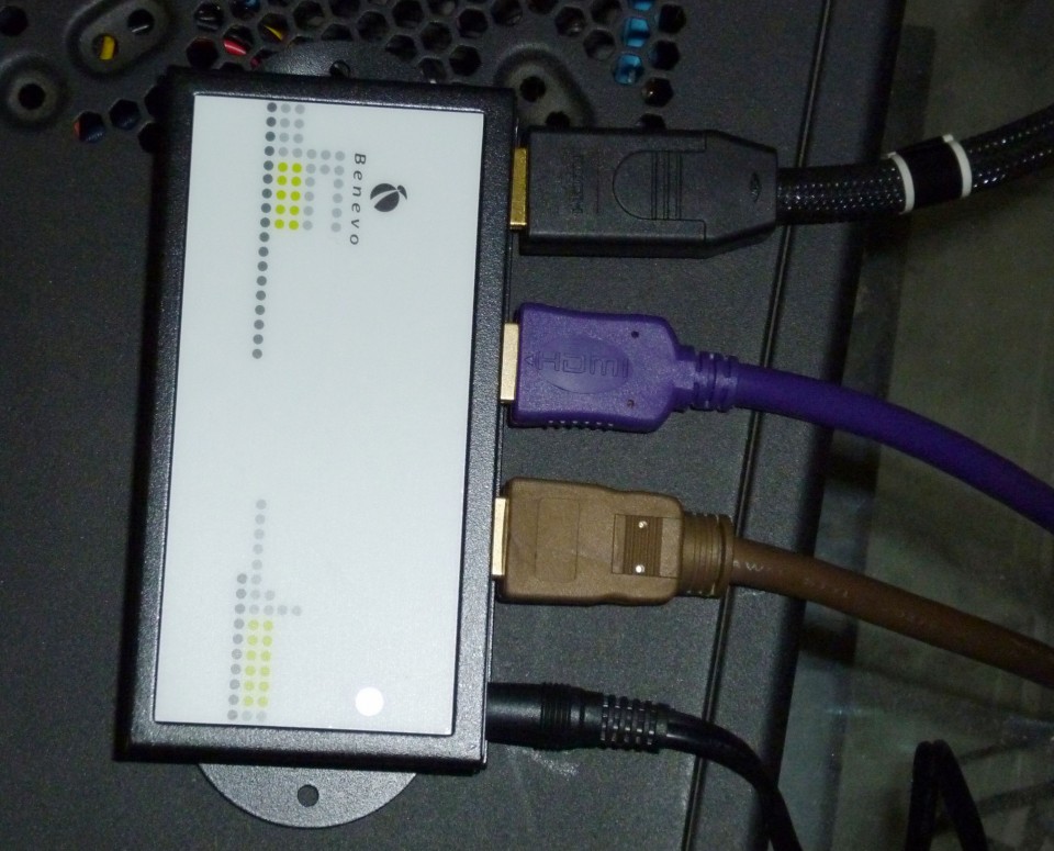

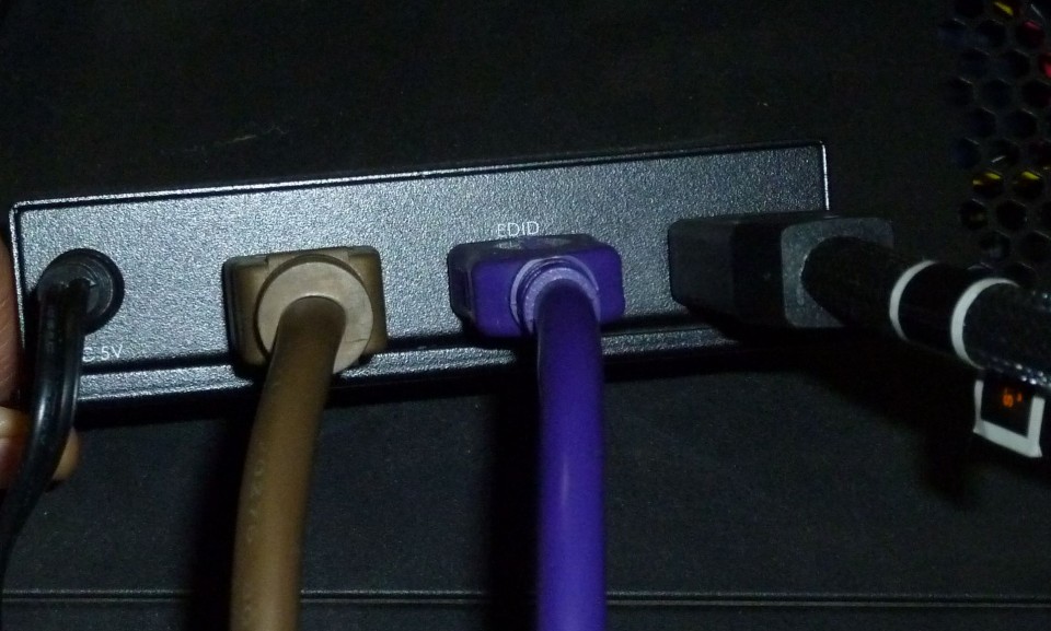

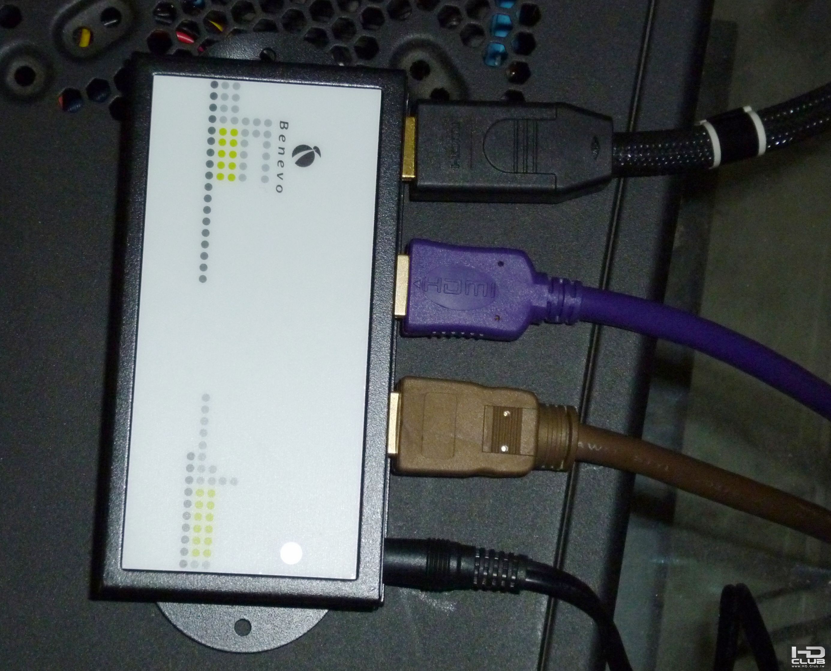

HDMI 線是這樣接的
由下到上是 電源線, HDMI in , HDMI out 1 (3DTV) , HDMI out 2 (2D 投影機)
由左到右是 電源線, HDMI in , HDMI out 1 (3DTV) , HDMI out 2 (2D 投影機)
