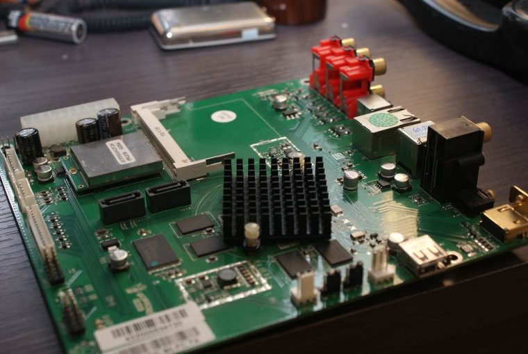

發表於 2012-8-25 11:16:15 | 顯示全部樓層

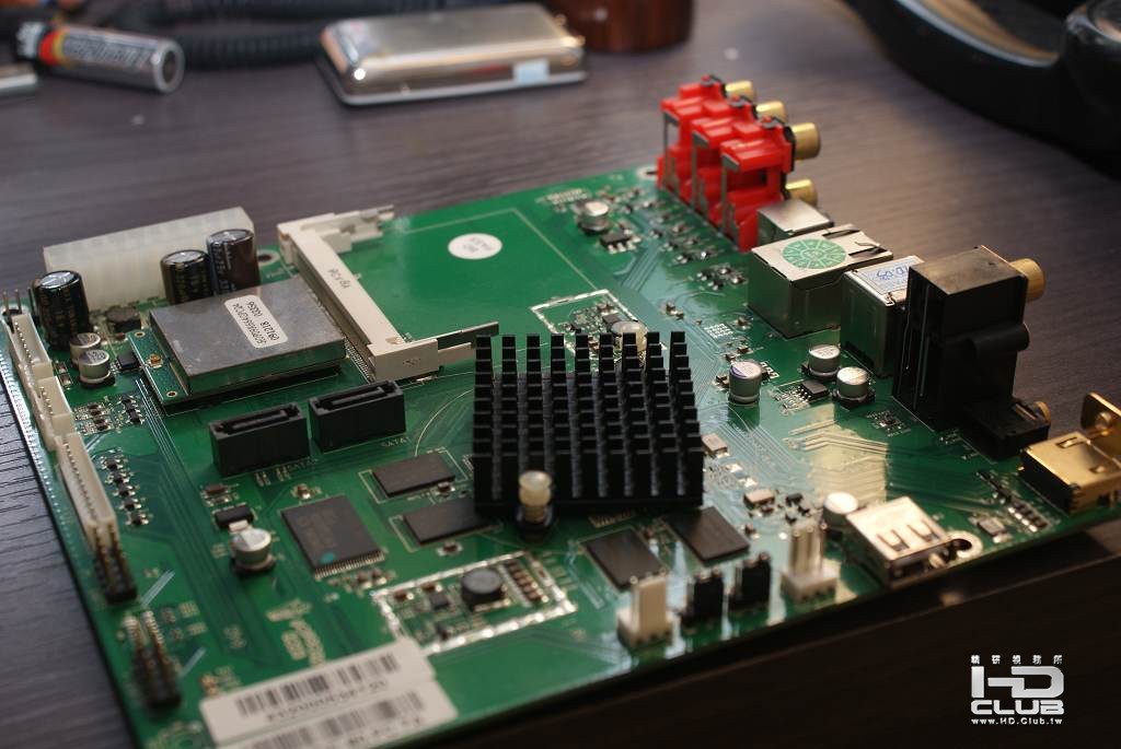

小弟的C200很幸運的因為陰錯陽差之下
成為改機的C200第一台!
很興奮的安裝好後,開機播放平常常看的影片及音樂片段
首先播放經典的『蔡琴2007演唱會』
音樂一放出來,天啊,我整個雞皮疙瘩都出來了
觀眾的拍手聲、講話吵雜聲,很明顯的在後方形成綿密而清楚的音場
這是之前沒有過的體驗,一些細節都可以聽到了
當蔡琴開口後的那種臨場感,變的更加明顯
我雖然對音樂音質的感覺沒有很敏感
但是這明顯的變化,我是可以很明確的感受到!真的改善不少啊
隨後繼續播放『久石讓in武道館 藍光BD』
我最喜歡天空之城那一段,合唱加上台前的管弦樂隊,總共超過1200人的大場面,
另外還有眾多不同學校的樂隊穿插在觀眾席之中吹奏。
邊看我邊嘖嘖稱奇,因為感受到這氣勢更加磅礡,眾人合唱的細節也更為清晰
不論是從前方或是從耳後傳來的聲音,都可以快速而明顯的輪轉!
後續放了音效測試片  AVS Demo Disk
裡面有一些精彩電影片段,可以拿來測試音效、影像等
這些電影片段我也算是滿熟的,不論是原本電影或是測試片 都看了好幾次
因此改機完的變化,我可以馬上感受到
首先同樣的音量之下,但感覺聲音變大聲了
低音的力道也更加強勁,我還懷疑好幾次,我音量有調大聲嗎?
按了好幾次擴大機的音量鍵,都是顯示跟之前一樣的音量。
整個音場的範圍比之前更開闊了些,比較起來就是之前的會悶一點(但這是因為比較的關係)動態表現也鮮明許多!聲音定位當然也是更像在現場一樣,清楚明確不拖泥帶水!聲音的包覆感與密度也比以前來的更高了
這一台改機完,照理說應該拿來聽音樂,
但我很少用C200聽音樂,我的重點就是看電影,享受電影帶來的音效感
當初P兄跟我說,改機完的音樂性會提升不少
不過敝人沒那麼專業,也沒那種素養
真要聽音樂的話,好像還要什麼管機、前級、後級擴大機等
我家中就只有一台AV擴大機跟C200,組成看電影的環境,對我來說就足夠了!
這次能夠有機會改機,效果提升的結果讓我還蠻滿意的!
裡面的改機情況跟C300是差不多一樣的
另外配了一條他們精選的電源線!有著畫龍點睛的明顯加分效果!
優點我就不再述說,但缺點(也不能說缺點啦,只是希望可以更好的地方)
我還是要很客觀中立的說出來
1.為了音質上的考量,P兄是建議我把硬碟用內接的方式,不要用外接USB
   不過每次看完,我把硬碟退出來,溫度都燙的嚇人。這對硬碟來說是不利的!
    因此裡面的通風與散熱,希望能有什麼方式能夠更加改善!
2.AC電源座改成鍍金電源座,雖然說對聲音上會有所改進,但我還是比較喜歡之前有開關切換功能的電源座
   對使用上來說,我覺得比較方便
3.機身上蓋由原本的鎖螺絲金屬蓋改成黑色亮面(類似鋼琴烤漆)壓克力板,直接用雙面膠黏貼方式覆蓋上去,我問過P兄原因為 何?回答是對音質上會有幫助。好啦,姑且不論機身強度保護性的問題,我是覺得上蓋不要用亮面的比較好
   漂亮是漂亮,但是很容易沾指紋,灰塵、刮痕也會很明顯,現在使用不到一個月,上面已經有一些細紋了 ><
   本來還想特地為了它去買黑色絲絨布來蓋上保護,但後來想想,似乎有點小題大作而作罷。
   因此如果改用霧面壓克力板,也許會好一些吧。
總之,改機完的效果是很明顯的改善不少,推薦有興趣有需要的可以去嘗試看看
LEON + 10 + 10 原創內容

發表於 2012-9-11 00:23:20 | 顯示全部樓層
franklin0311 發表於 2012-8-25 11:16
小弟的C200很幸運的因為陰錯陽差之下
成為改機的C200第一台!
有關您說的幾點美中不足的地方,小弟這裡回覆您一下:
1. 散熱。
為了有好的播放效果,基本上我們是建議放在機器內。而散熱的問題與機器所處的環境有很大關係。極端的例子,有的人喜歡將機器鎖在機櫃裡求美觀,而不通風的機櫃其實對機器來說會帶來逐步的慢性傷害,因為熱無法散去而機板老化的速度相較之下會非常的快。過熱也會造成系統不穩定的情況產生。
以C-200來說,其硬碟抽取盒設計其實散熱並不算差,重點可能是要將其擺放在通風處,也就是機器上後左右均要空曠且有空氣流通。
小弟記得您是將機器放在電視下方的開放式機櫃內且靠左對齊,上方與左方的空間都不算大。您可以嘗試將C-200放在電視櫃上方使用一段時間,相信溫度的散熱會有明顯的改善。開啟冷氣或電扇幫助室內對流也是一個方式。
2. AC 開關
有斷點開關很方便確實如您所說,但是為了電源斷點與聲音,可能沒有辦法兩全其美,所以這個無開關的AC座有他絕對保留的必要性。便利之處就必須要被犧牲了。
3. 上蓋表面處理
這部分相較之下比較好解決,之後模組化以後應該是可以採用您建議的霧面表面處理。

本文章最後由 maner394 於 2012-10-23 22:27 編輯
我也參照 LEON 大哥的方法,终於把我的 C200 改了,改後的C200 真是脫胎換骨一樣!
發表於 2012-11-29 16:18:09 | 顯示全部樓層
本文章最後由 artist1128 於 2012-11-29 16:19 編輯
更換更高品質的電容確實是很好的升級方式,同時也可換掉原廠不耐用的零件,目前也考慮找音響界大大來討論改機問題,待實際施作時再來分享。

發表於 2013-1-10 03:42:11 | 顯示全部樓層
本文章最後由 igogo 於 2013-1-10 03:46 編輯
可否請教一下大家改機平價電容來講,日系電容大家比較喜歡NCC還是Rubycon?這兩家的剛好看到大大發文一位改C-200用NCC,這篇改C-300用Rubycon,雖然這兩家都不錯,但實力哪個較強?
發表於 2013-2-7 01:59:07 | 顯示全部樓層
影像晶片附近的宜使用固態電容~
NCC或Sanyo 的OS-CON或POSCAP都是不錯的選擇~
