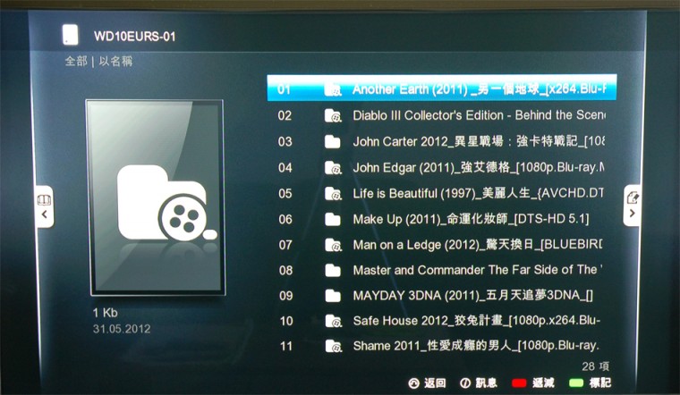

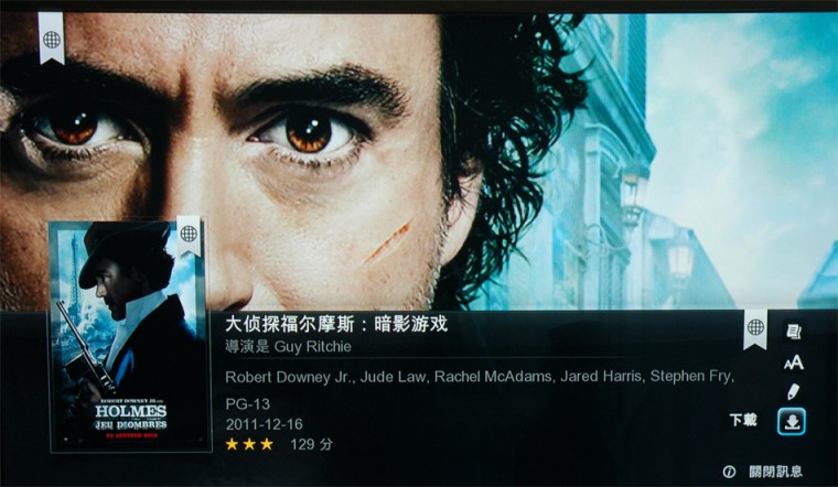

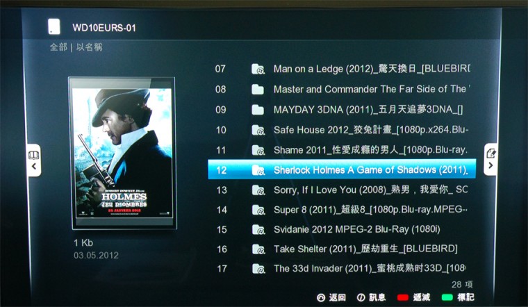

之前介紹過將jpg圖檔放在資料夾中,取名folder.jpg就可以自動顯示海報的功能.
忽然發現LEON大之前的文章已經介紹過,詳細內容在下面網址:
http://www.hd.club.tw/thread-139613-1-1.html
節錄部分內容如下:

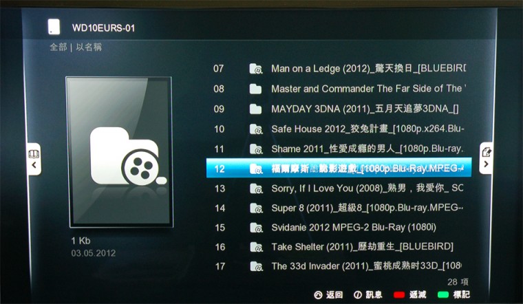

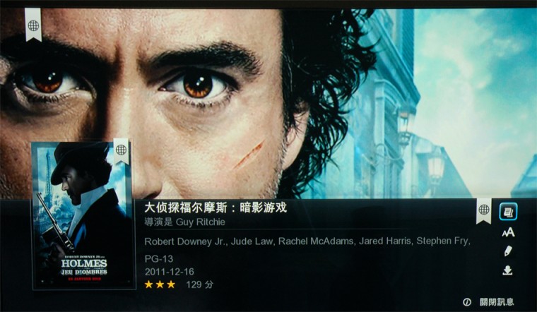

只要在連接網路的情況下,並將影片的檔案以英文命名,按下遙控鍵的Info,電影的縮圖與介紹便會自動下載到硬碟方便使用者管理,辨識與選擇。
這裡以福爾摩斯:詭影遊戲做為例子。將影片的開頭檔名命名為:Sherlock Holmes: A Game of Shadows。在正確連接網路的情況下,按下遙控器的Info鍵。
封面預覽立刻就出來了!背景是高畫質的大圖,左下角是會顯示在圖像式檔案管理介面的小圖。
選擇右下角的"下載"。
完成啦!以後選到福爾摩斯:詭影遊戲這一片以後左邊便會出現相對應影片的精美圖片,選擇播放電影的時候也多增加一份爽度。
新片我是自己會準備好folder.jpg,自動功能則可以方便的線上自動添加圖片,提供給朋友們共同分享。

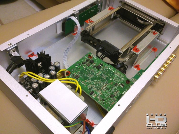

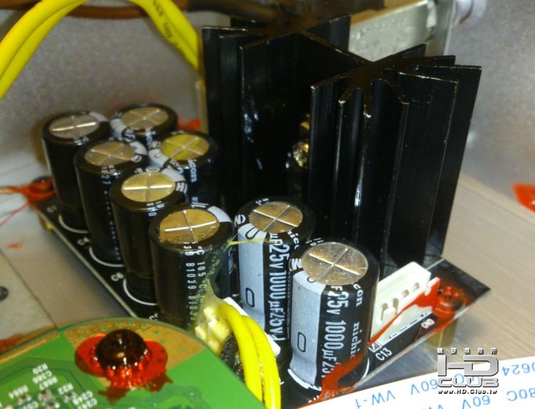

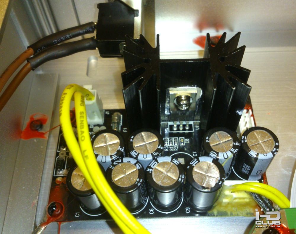

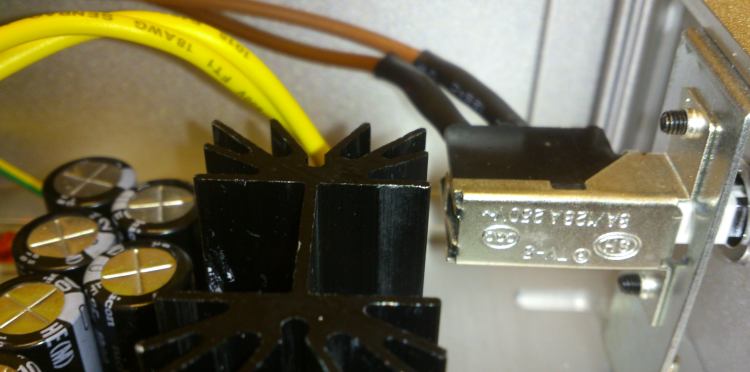

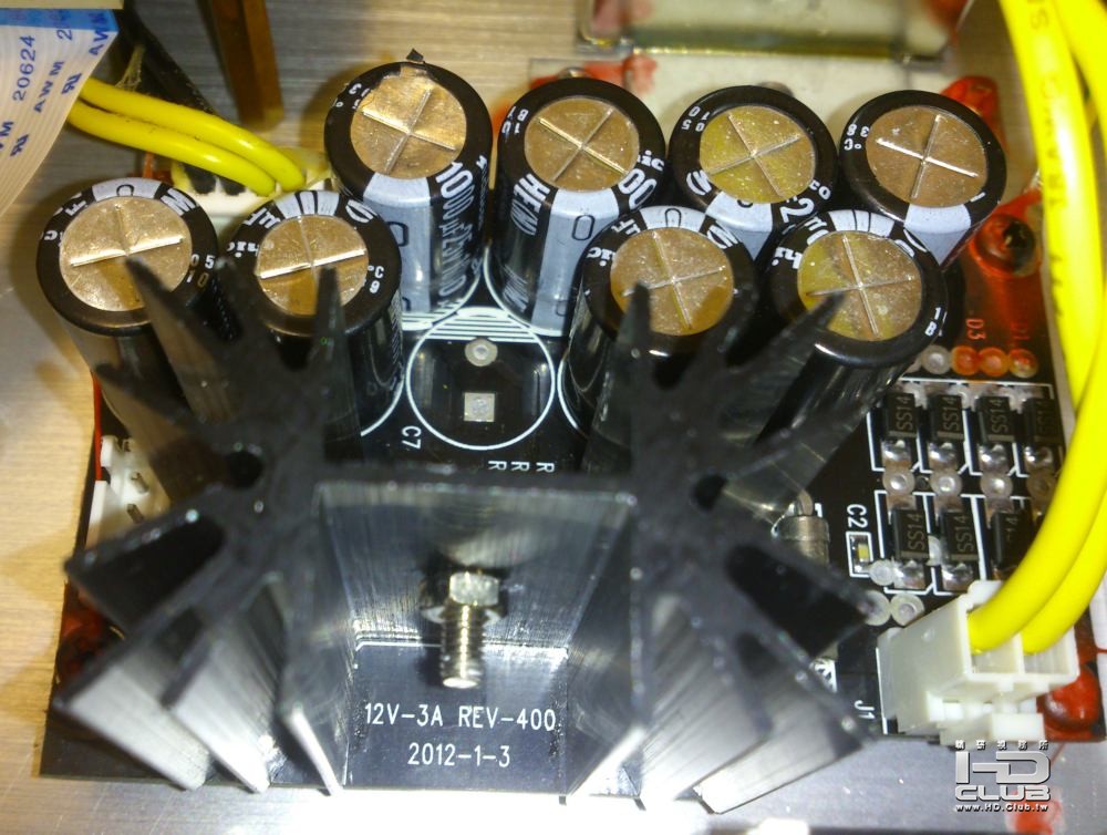

今天作A7內部照片的網路首發:
重裝甲的機殼,從來未曾見過HD播放機下如此重本。
看看有多少螺絲?右下角這條碼一拆,保固就失效了。嗚...... (淚ing...)

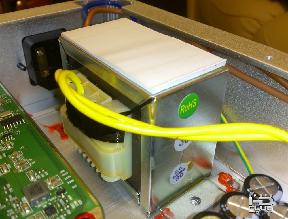

內部空間規劃的相當乾淨清爽,右邊完全留給硬碟散熱,左邊是電源部分與主機版。難怪這台機器如此重手,原來左半邊塞滿了紮實的傳統電源零件。所有的螺絲都上了螺絲膠,雖然上得醜了點,不過看得出用心,至少在類似價位的機器上我從沒看過。
本以為拆開外殼後,會看到一堆交換式廉價電源處理模組,沒想到是傳統變壓器構成的線性電源設計...打大大的加分! 電源使用傳統變壓器,但運作時完全沒有震動與異音,可見零件品質是不錯的。
這顆大變壓器幾乎快跟主機版一樣寬了....變壓器上面還有避震膠片,確實有用心。後來檢查,倒置的主機版下面也有一片避震膠.
總容量8000uF,電容的數量與容量比一般播放機豐沛很多,提供了充足的電源供應,雖然我仍打算加強這部分。

A7修改經評估後,UCC大給了我一些建議,相當受用,也真正從硬體角度,瞭解了這台機器的優缺點,也因此得知內接硬碟為何讀不到的原因。。
節錄UCC大的說明:
收到機器後拆機研究, 發現變壓器電壓僅AC 6V, 穩壓輸出為 DC +6.2V , 以勾表測試待機電流約0.8xA左右 , 原廠是以1084做超低壓差來達到最低的發熱量,原廠配的電容是Nichicon HD type 低阻抗電容,不建議去改機,也不建議您去換名牌發燒電容,因為低阻抗電容是最適當的.
提供您一些建議:
1. 這台機器的電源路徑是由6.2V 透過降壓5V與12V給硬碟, 內接硬碟的電源極虛弱不建議使用, 前面板上的USB插槽也絕對不要用(線材不佳以及過長), 建議使用機器後方的USB插槽,它的路徑是最短的.
2. 不要由這台機器供電給外接硬碟(兩級穩壓聲音非常緊會壓縮動態), 建議使用分離式電源供應給外接硬碟.
