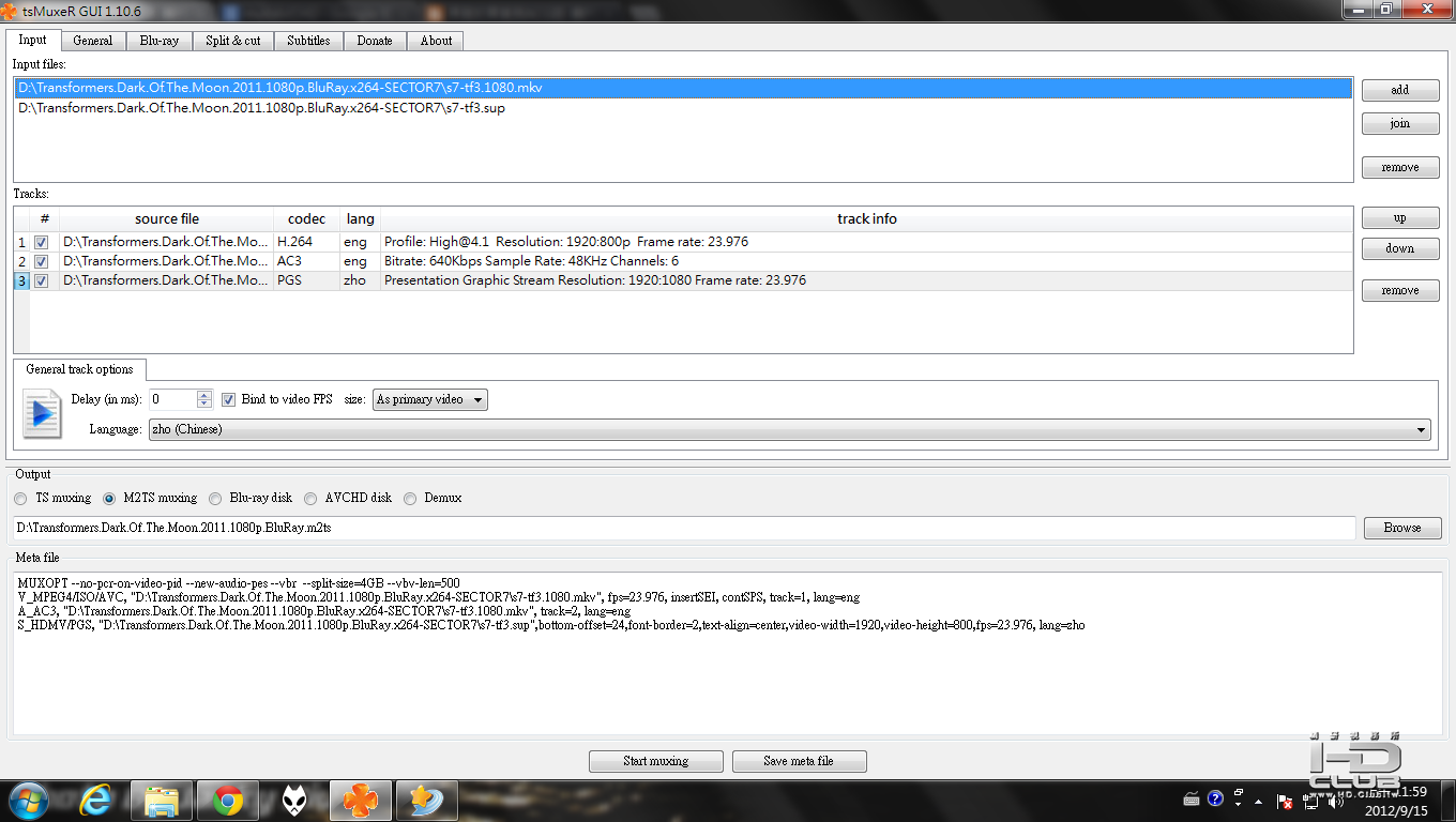

我想在PS3上看電影
爬了N篇的文後,音軌跟影像的部分都搞定了
唯獨字幕 死都不出來
{AVCHD 也[有聲無影] 把BDMV資料夾裏的M2TS脫出來又可撥...LV也下修到4.0 字幕可切換 但沒影像 也沒字幕顯示}
tsMuxeR  AVCHDManager SUPread 的文都看遍了
[土匪]大神的文也都看過了
就是不知道為什麼一直沒字幕
不管是AVCHD 還是 M2TS
用SRT還是SUP
設定如下
跪求解決
字幕到最後才load?

 樓主| 發表於 2012-9-15 16:05:50 | 顯示全部樓層
IcareU 發表於 2012-9-15 14:19
要用 SRT 檔案, 就有字幕了
srt sup 都試過,還是 沒有...

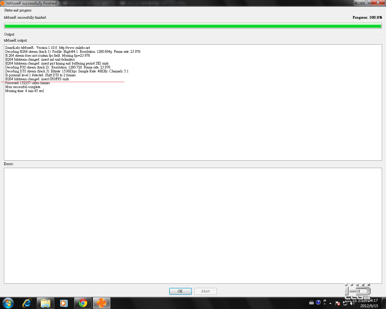

發表於 2012-9-17 07:38:19 | 顯示全部樓層
為什麼人家的影片解析度都是1920X1080,你的就比人家短,只有1920X800?
發表於 2012-9-17 08:42:57 | 顯示全部樓層
bebolan 發表於 2012-9-17 07:38
那是因為從網路下載的 mkv 檔案
發表於 2012-9-17 08:47:30 | 顯示全部樓層
將 SRT 拉到 input 視窗, 和影像聲音一起 MUX 輸出應該可以有字幕可用,
唯請先找到 1920x1080 的影片再試
