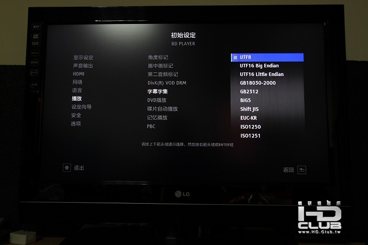

big5.....big5....支援一下吧.....

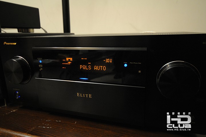

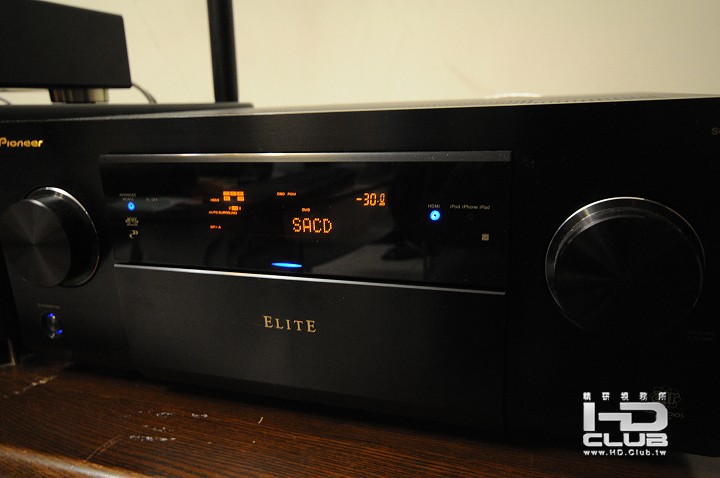

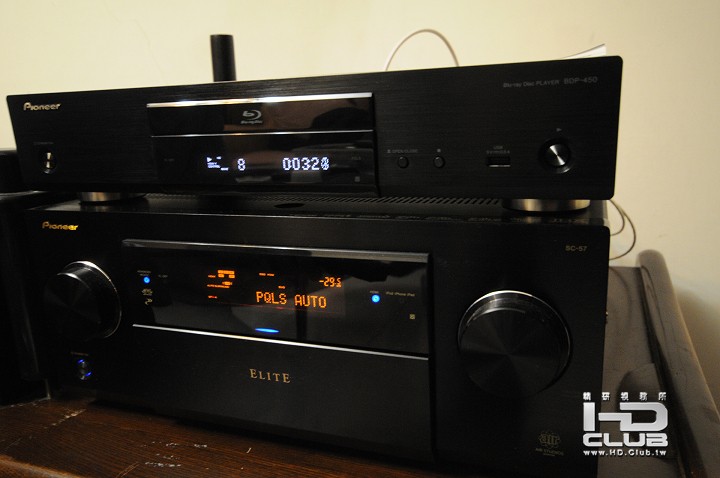

今天測試了PQLS的功能。
可以開啓!不過不知道是不是小許木耳~
很像改變並不大。
測試的機器為LX57,
SACD的部份功能完全正常

發表於 2012-11-22 00:17:46 | 顯示全部樓層
等待新的軔體解決big5
 樓主| 發表於 2012-11-22 00:24:43 | 顯示全部樓層
kevinhsu888 發表於 2012-11-22 00:17
等待新的軔體解決big5
據了解目前不會解決這樣的問題。
那OPPO、N8、450可能不太符合網兄的須求!
瑞昱的晶片~比較合網兄的須求!

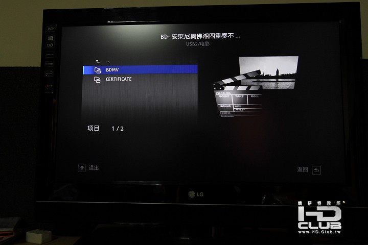

有幾位網兄來悄詢問小許一些問題!
為何撥放BDMV無法直接執行?
進到目錄後看到BDMV目錄,
按確認(十字鍵)or  play鍵

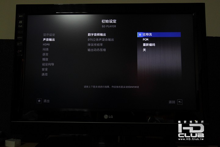

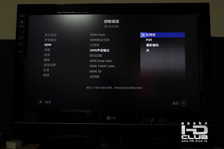

為何我沒有次世代音效?
進到調整選單中(在主畫面按下十字鍵左下HOME MENU)
進行調整,
聲音的部份調整成 "比特流"
HDMI的部份也調整成"比特流"
對字幕的支援有多種格式,
但是目前僅測試UTF8正常無誤,
不過選項中有其它字幕可點選,
相信未來會釋出善意功能完全對應。
