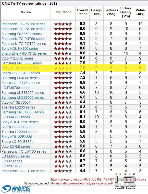

HX920画质不如价格高。其实HX850已经足够了,关键价格便宜很多。
PS:北美CNET最新电视(综合)排名》》》》》》https://docs.google.com/spreadsheet/pub?key=0Ampx82Q1aPMEdFE5VExlY3RwZ1RTUUlSMU5GbW13UWc&output=html
 樓主| 發表於 2012-12-21 02:32:32 | 顯示全部樓層
沒辦法囉, SONY愛好者非頂尖不選了, 上面那家的評分標準, 有些很主觀, 設計也算分, 影像品質如何訂分?調整後訂分?再來一個Value?
比機器, 把兩台機器擺一起. 全部調成相同色彩定義, 比對比, 比色彩, 比動態, 比漸層, 比黑階, 比靜動態雜訊抑制, 比面板均勻度, 比影片格式轉換, 九宮格色溫誤差值(不是fl值)等等
個人認為會比上面那家的評分更客觀
不過很累, 要請有閒有能力的網兄來做

發表於 2012-12-26 12:55:03 | 顯示全部樓層
WEI 發表於 2012-12-21 02:32
沒辦法囉, SONY愛好者非頂尖不選了, 上面那家的評分標準, 有些很主觀, 設計也算分, 影像品質如何訂分?調整 ...
影像品质当然是校准后的评分,CNET主编每款电视校准、评测需要300小时才完成,不是你所想象的那么弱智。
 樓主| 發表於 2012-12-27 16:27:28 | 顯示全部樓層
本文章最後由 WEI 於 2012-12-27 17:20 編輯
一台原廠色溫不准, GAMMA有問題, 落點無法準確入落點, 色彩亮度也不準, 暗部雜點與等高線現象, 調整困難的機器(一般消費者沒有調整儀器根本無法調), 亮度值也無法拉高的顯示器, 竟會落入這麼高的名次??還是調整了300小時?
弟的確不會拿這樣的排名要求網友來選購電視的
用這麼少的35%簡單的畫質品質百分比去認定一台電視的總評分?Picture Quality (35%)?
既然要評測300小時候的校準評分, 應該用不同測試圖形與比測項目去一一平均與加權
既然要比畫質, 非關畫質的外型設計(太主觀), 價值比(太主觀 )本因排除在外, 不會這外型設計與特徵, 價值比也評測了300小時巴
弟在國外培訓THX或ISF最新2D與3D調整課程時, 比較畫質投影機的差異也從未拿投影機的外型與特點去評分, 然後這畫質評分只佔35%
把畫質差異比例從35拉高到70到80比例左右(並且詳細指出比了哪些項目 ), 剩下去比外型, 與主觀認定部份約20%到30%或更少是不是更客觀??
這個網站還把一個平面電視的重要購買指標, 環境光忘了列入考量(這在弟受ISF培訓時, 大師講了一個重點)
平面電視的使用習慣不若投影機
一台拉不起來的FL值的顯示器在明亮環境中兼大尺寸畫面下看起來是真的頗為辛苦, 或者FL拉起來了, 但GAMMA, 色彩完全有問題, 色域也縮小,, 一般在居家環境. 電視大部分比例是在明亮環境下用的. 在明亮下能否有正確的GAMMA與色彩與色域, 這更是一個重點所在

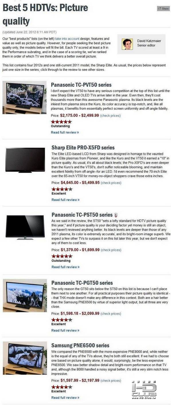

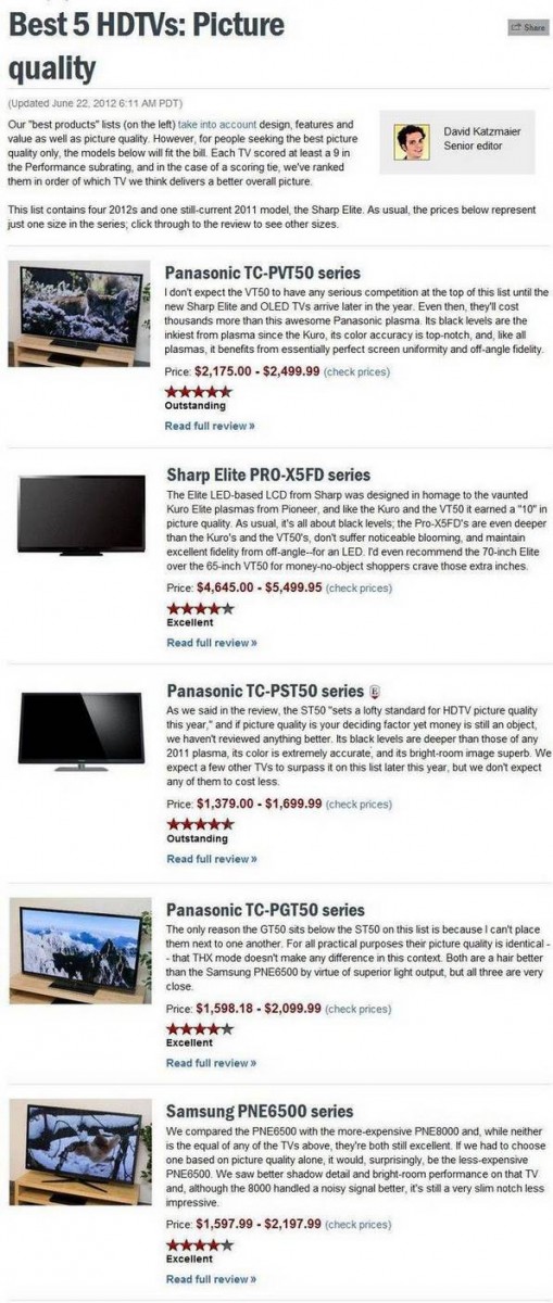

那个排名是整体排名,参考了外型、功能、画质、价格。
而CNET5佳画质排名在此》》》》》》》》》
 樓主| 發表於 2012-12-29 03:05:52 | 顯示全部樓層
本文章最後由 WEI 於 2012-12-29 14:31 編輯
友山 發表於 2012-12-28 15:35
弟尊重你依這網站的評價去買東西
不過如你另一篇所說, 環境(光)很重要, 會影響灰階細節
建議你可以建議你非常信賴的這個網站, 針對不同環境光再來一次排名
平面電視是不會在實驗試看的, 這次在國外跟ISF培訓創辦人聊天, 他半開玩笑的說, FL值拉不起來的電視, 比較適合放在臥室看
PS: 小弟培訓的ISF是2D/3D第一次全新改版的課程, 很多觀念都跟以前不一樣了
