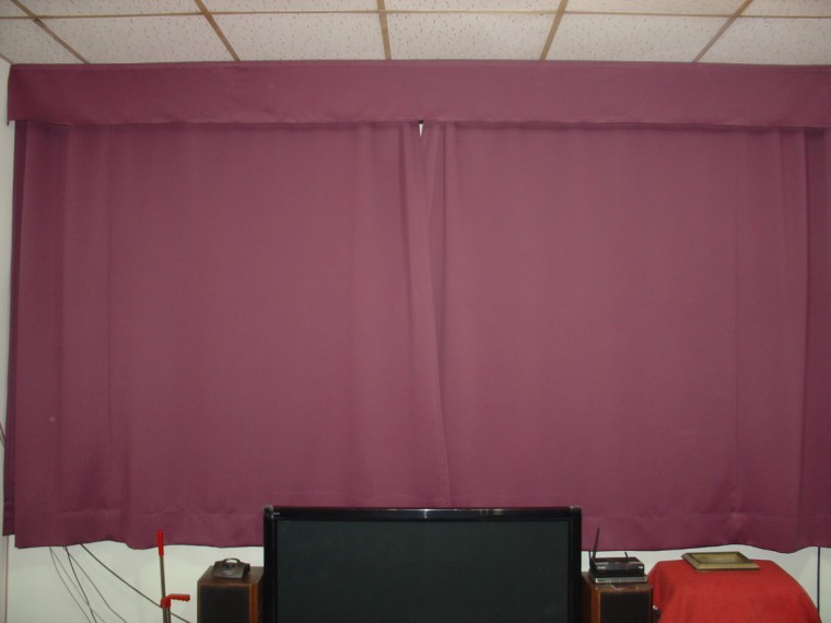

靈光一閃把腦筋動到了固定幕,思索了一整晚心想如何讓電視及固定幕共處在一片牆上,因為這也是我唯一能用的一片牆,
,找到解決的方法了,因為電視是用壁掛的,我住的地方高度也夠高,所有的擺設不變
只要將電視降低約20公分的高度,上面就能掛上一片120吋的固定幕,動工前覺得這樣觀賞的角度,電視會不會太低,
布幕會不會太高,經過自己及和家人反覆的模擬測量,都覺得觀看角度上OK那就開始動工吧!廢話不多說以下請看圖........

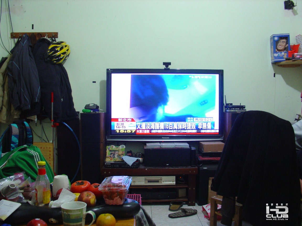

↓ 剛開始的客廳只能用一個亂字形容(見笑了)........

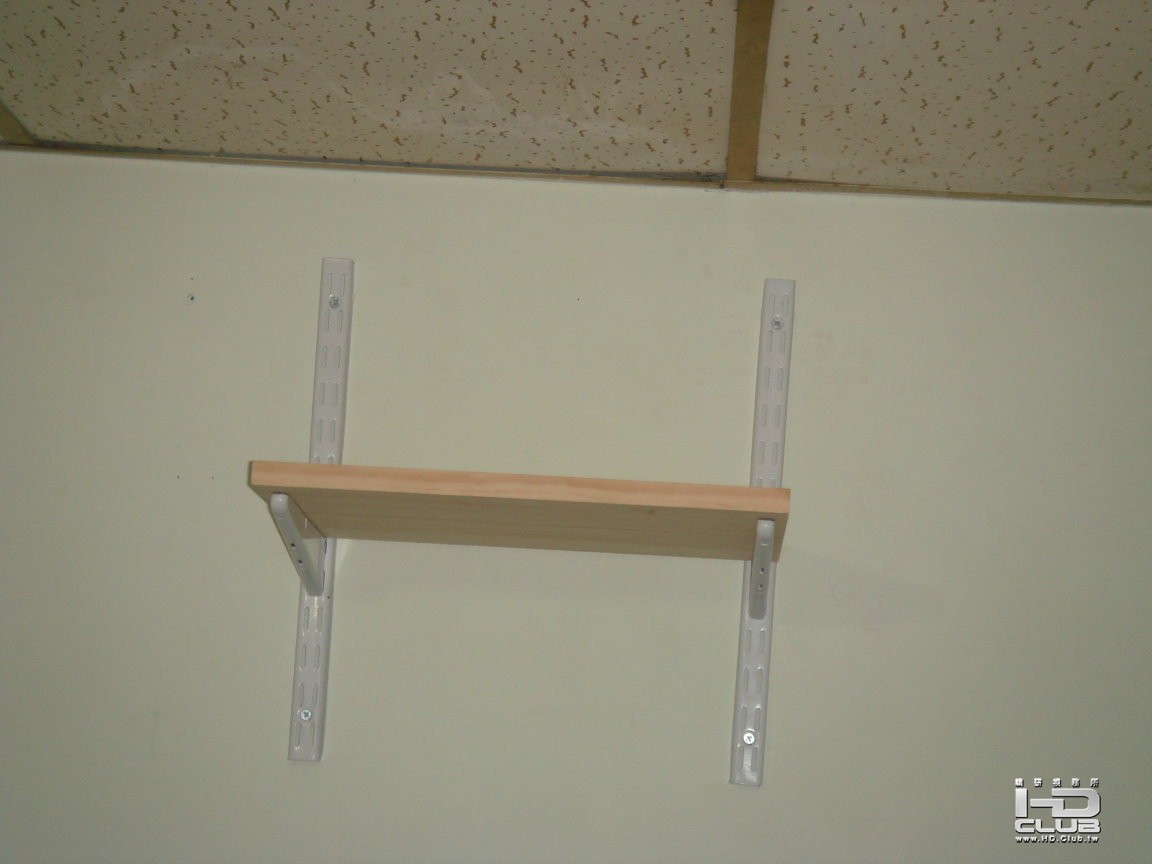

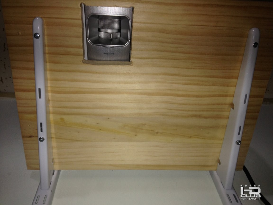

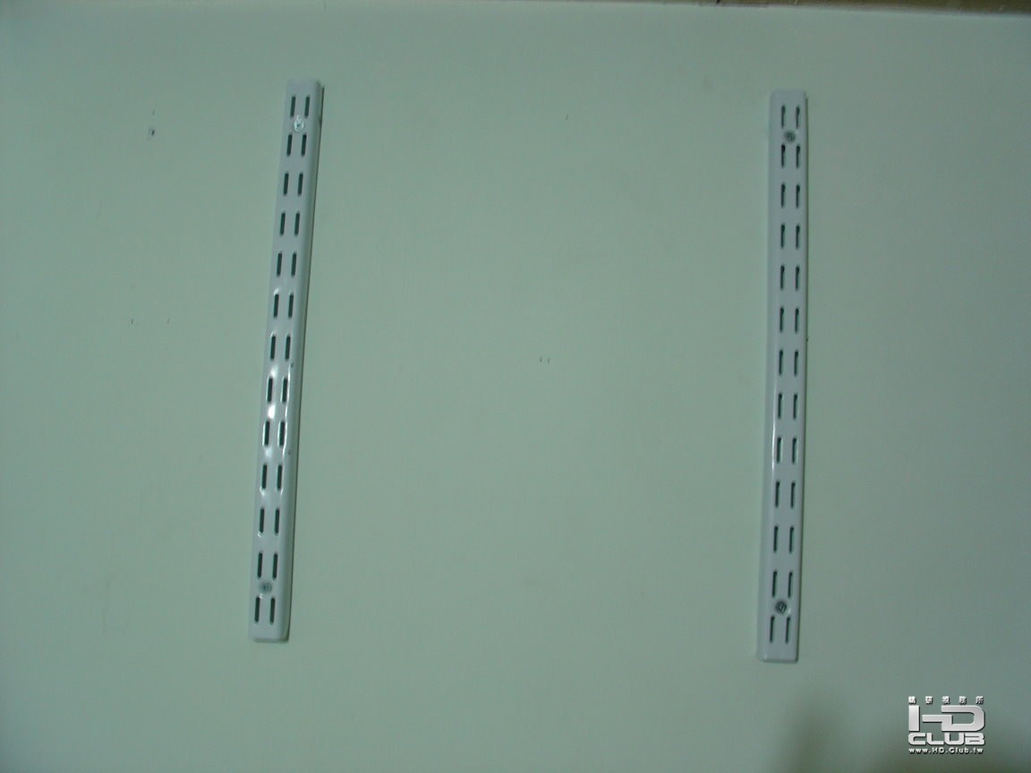

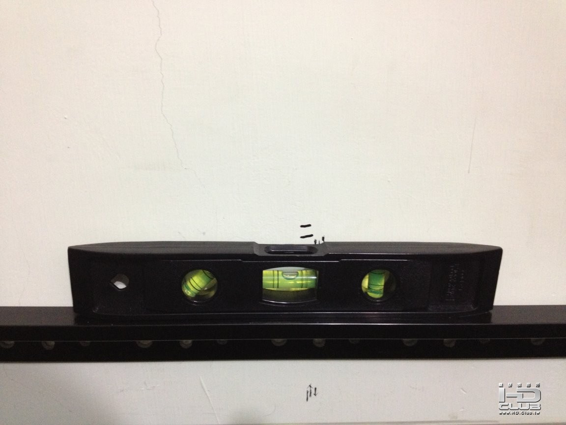

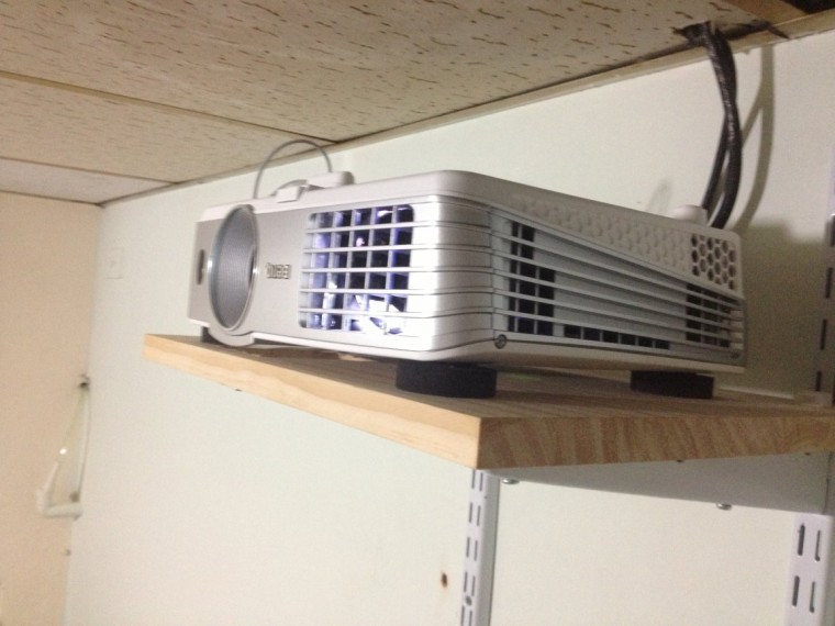

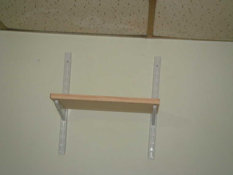

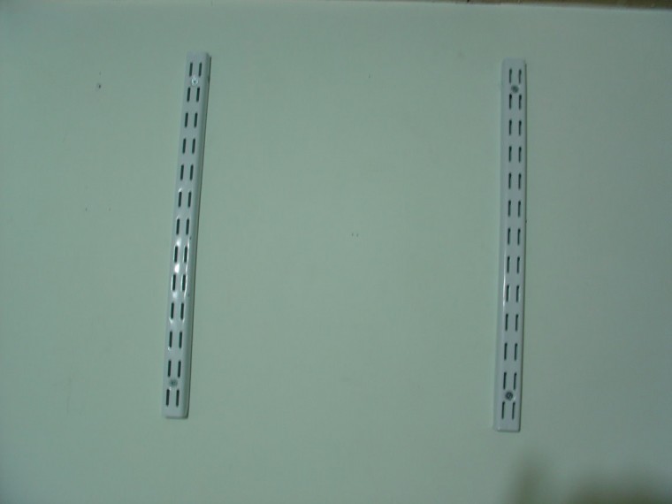

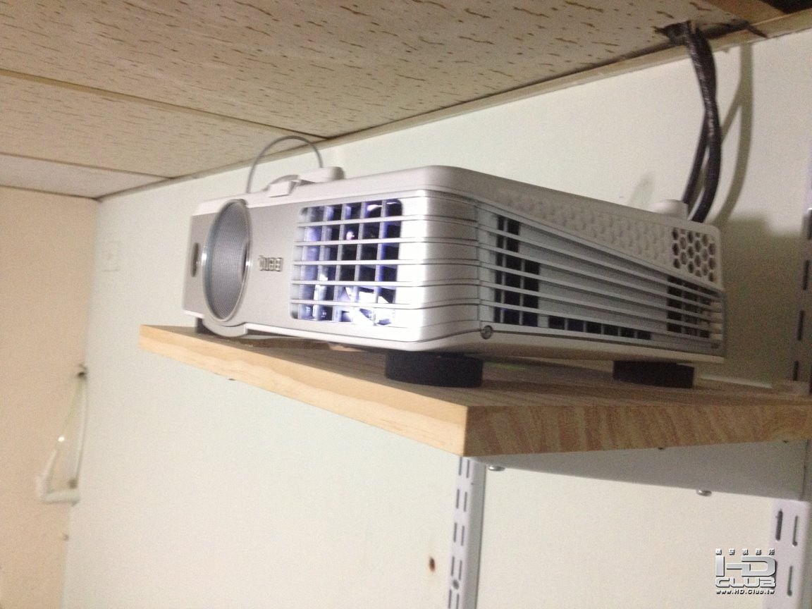

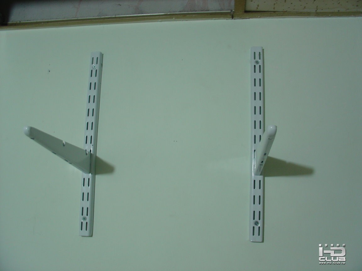

↓ 先將投影機層板支架鎖上..

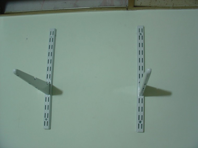

↓ 掛上板托..
↓ 放上層板鎖上完成.....

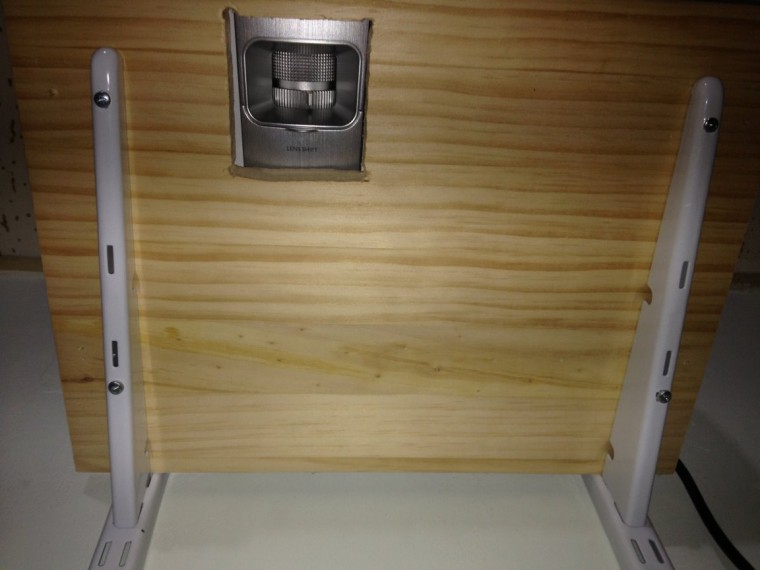

↓ 屁股開個洞......
↓ 擺上後的英姿....

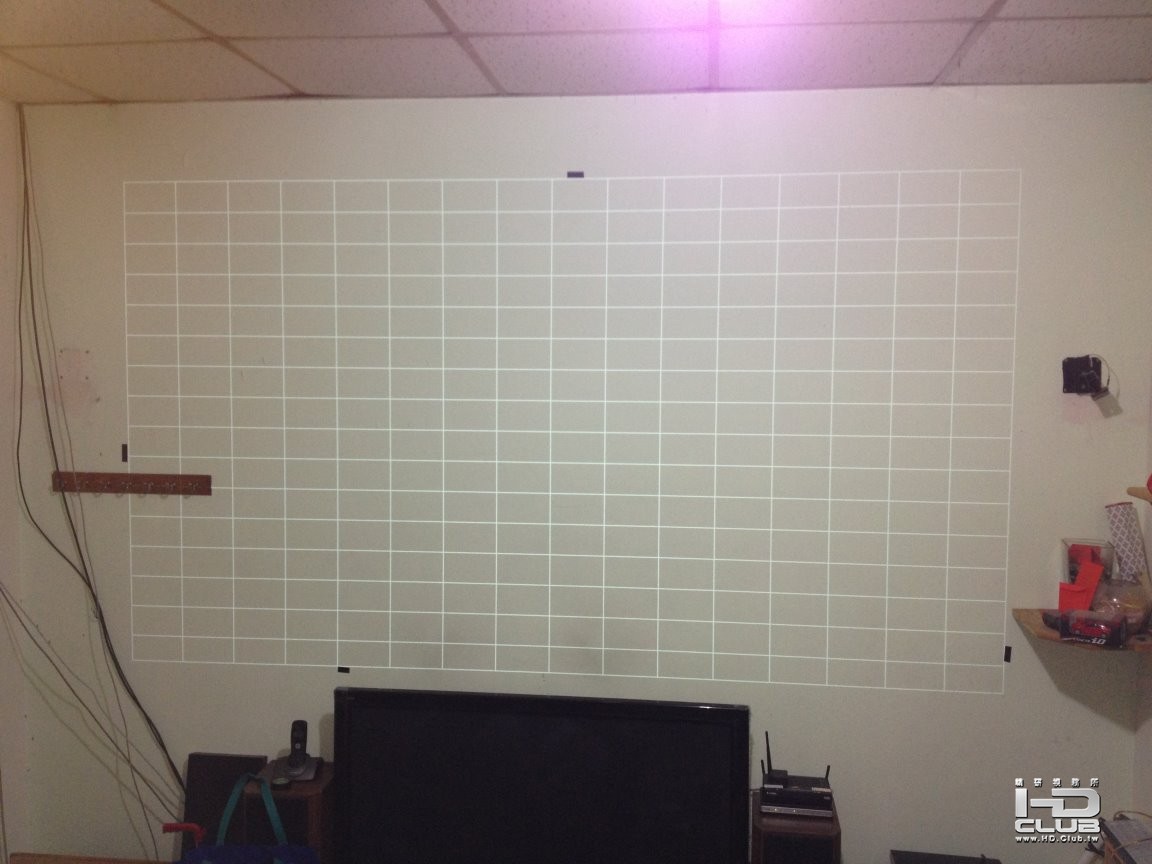

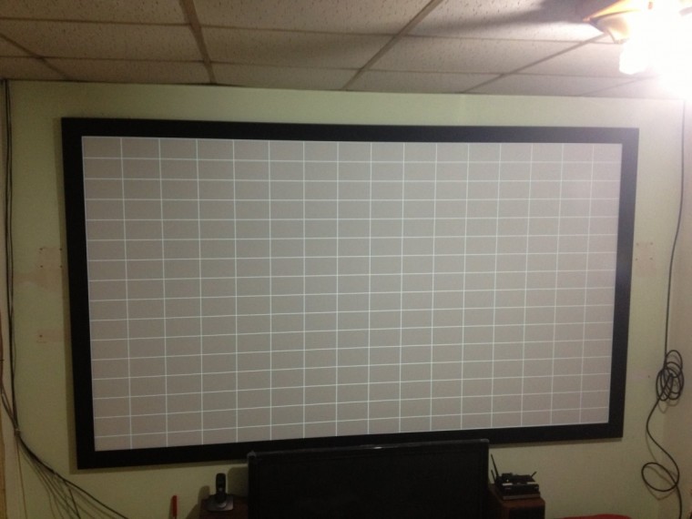

↓ 打上格子試試,嗯都在我黑色膠帶標記的範圍內.不知各位有沒發現到此時電視已悄悄降低到下方黑色膠帶標記下方呢?
   (降低電視時也是一個人完成所以.沒法多一隻手出來拍照了)..

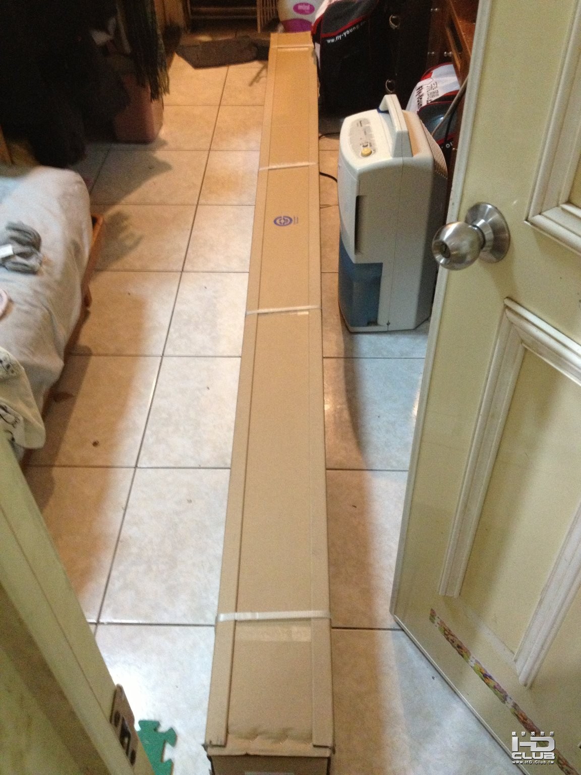

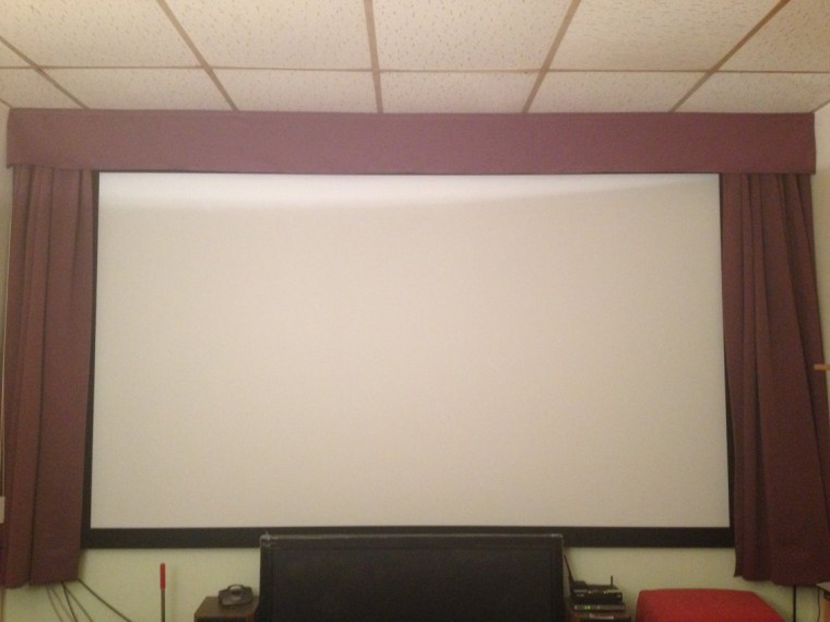

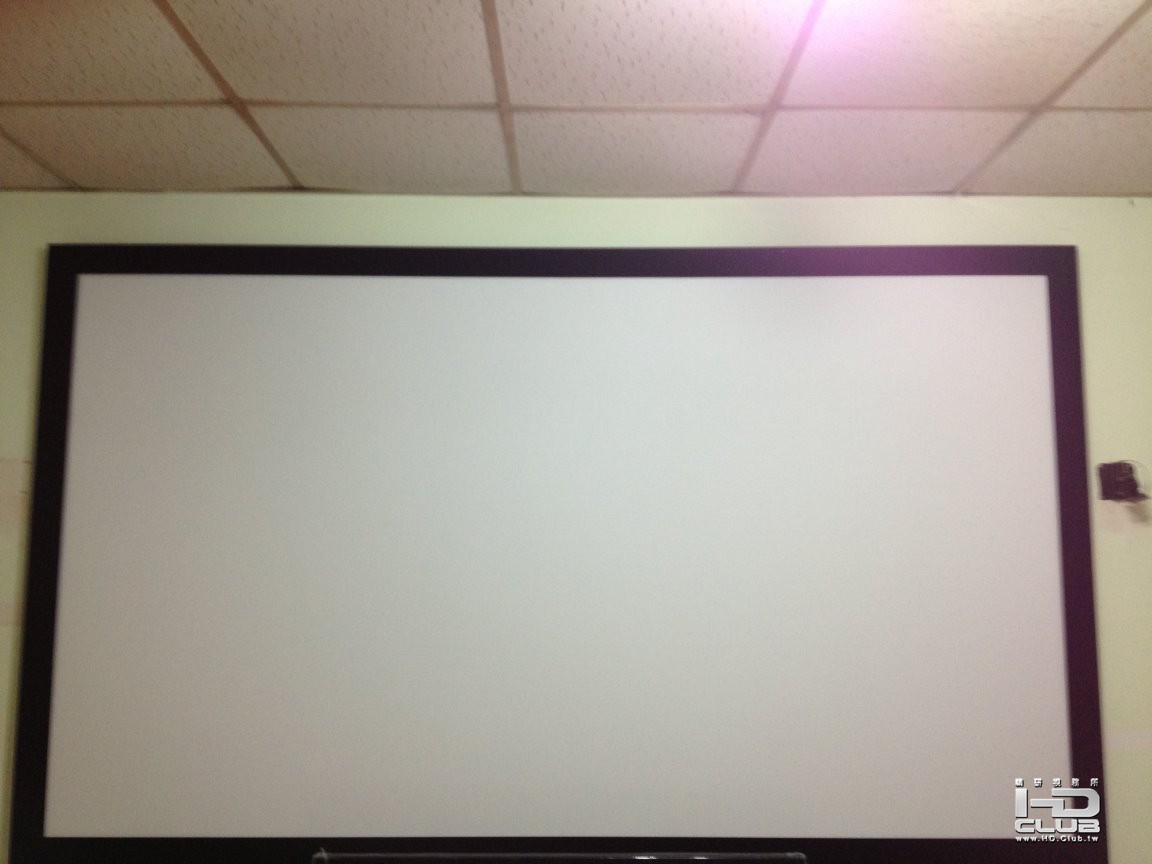

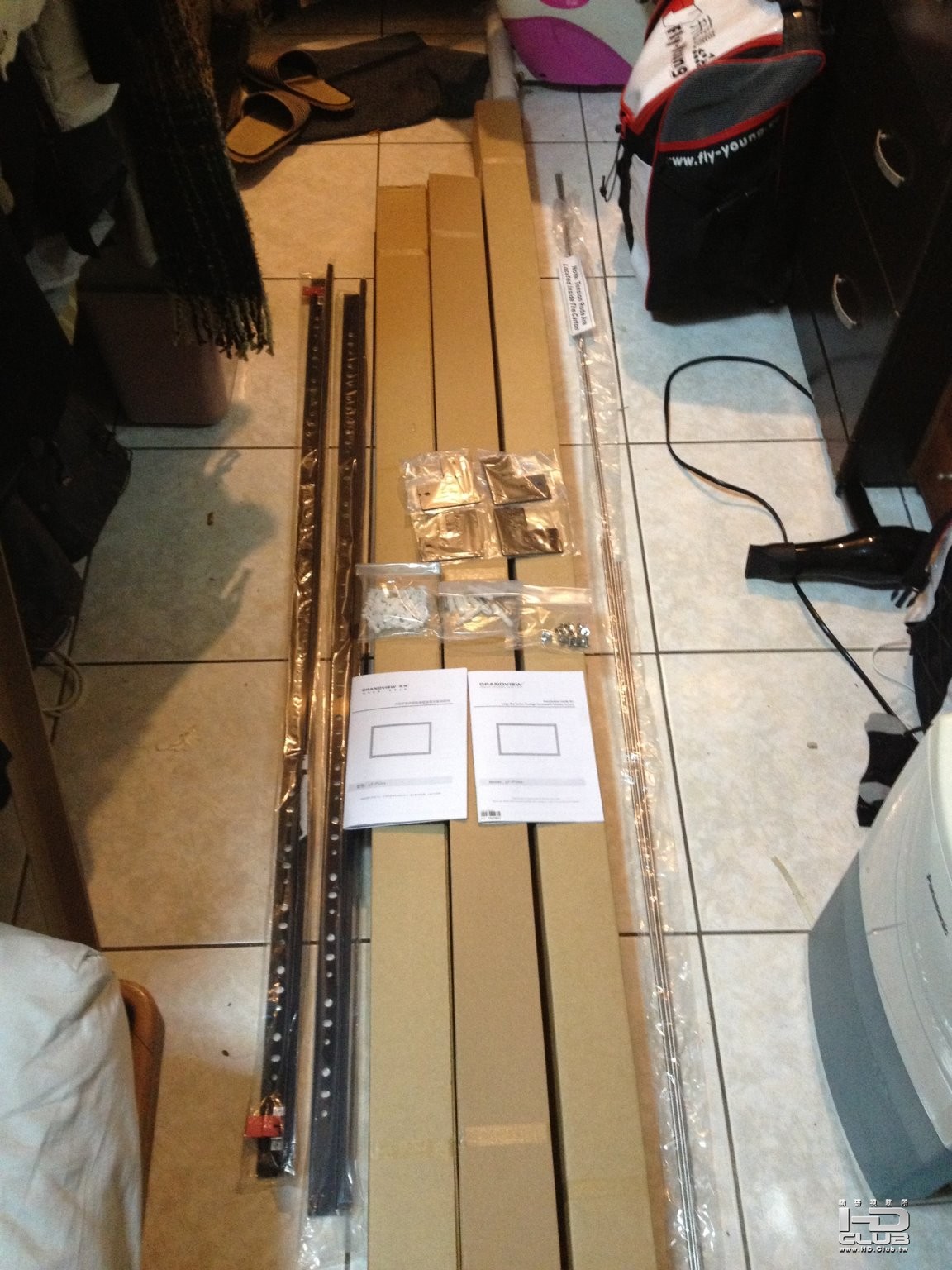

↓ 等待了數日.Grandview120吋固定幕終於到了,箱子的四角有非常厚實的邊條保護著..讚!

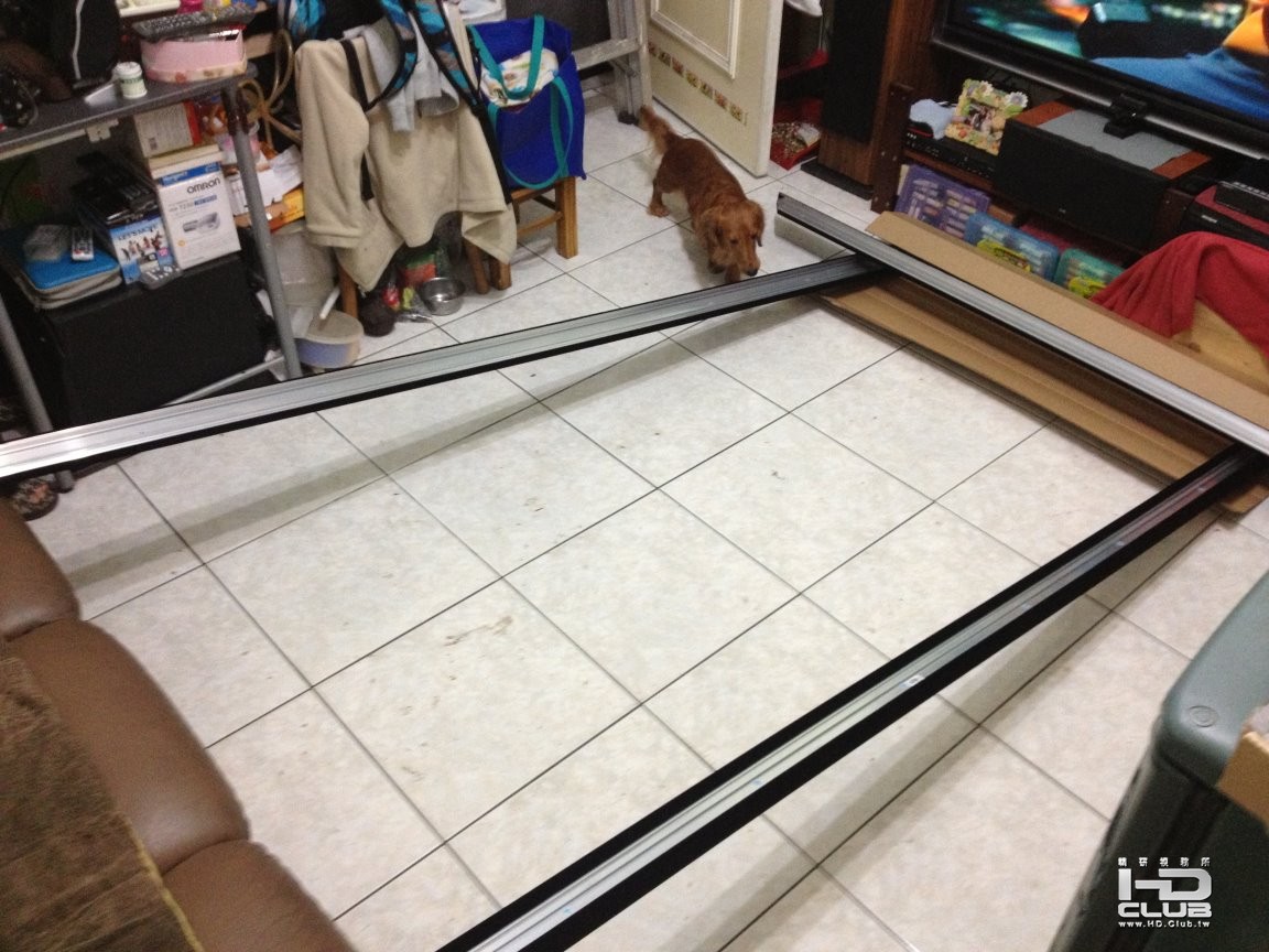

↓ 把裡面的東西都拿出來有三個箱子及一些零件........

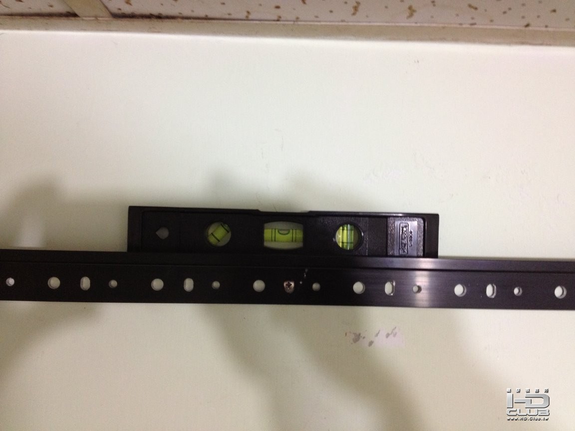

↓ 先將上壁掛支架鎖上..
↓ 再鎖上下壁掛支架..

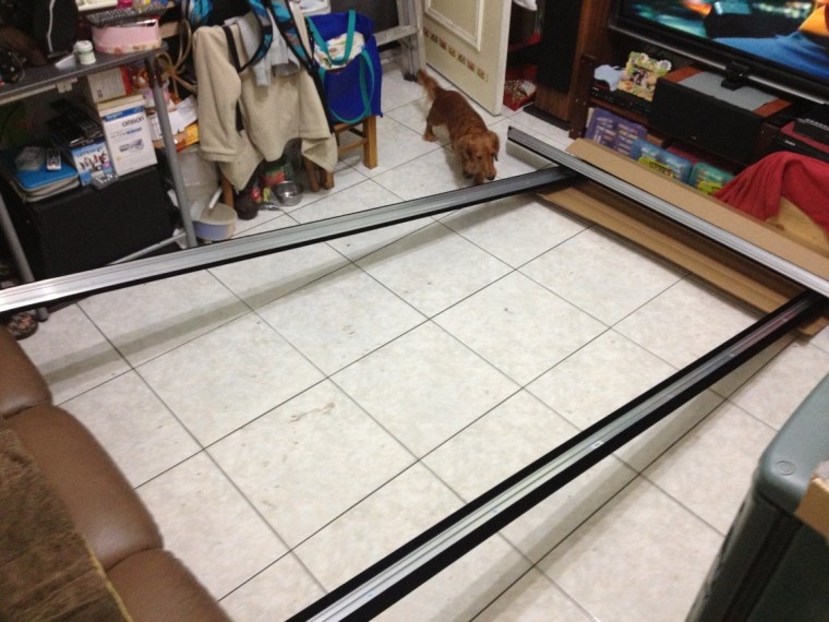

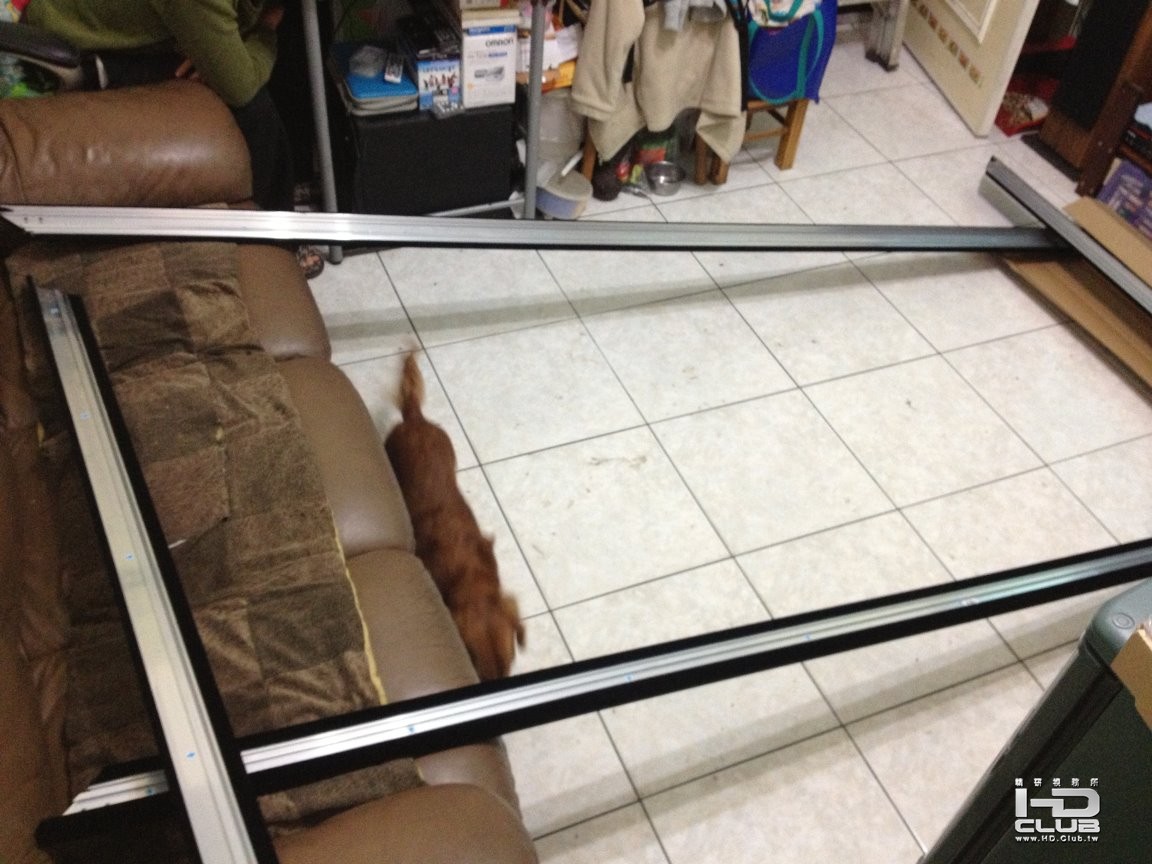

↓ 接下來個人覺得較吃重的部分,因地方狹小,伸展不開.而且只有我一個人組裝.有點傷腦筋...
↓ 一邊在沙發上.一邊在地上.成傾斜的角度組裝.希望一切順利才好.....
↓ 因組裝過程極其猥褻.說錯了是困難無法拍照所以直接看完成圖.不過在掛上布幕時還好有請我9年級的大兒子幫忙一起掛上不然真的太大一片了,一個人真的無法掛上....
↓ 經過一番整理客廳變得井然有序.......
↓ 另類疊疊樂...它不重它是我兄弟............

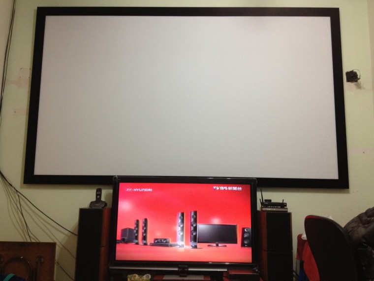

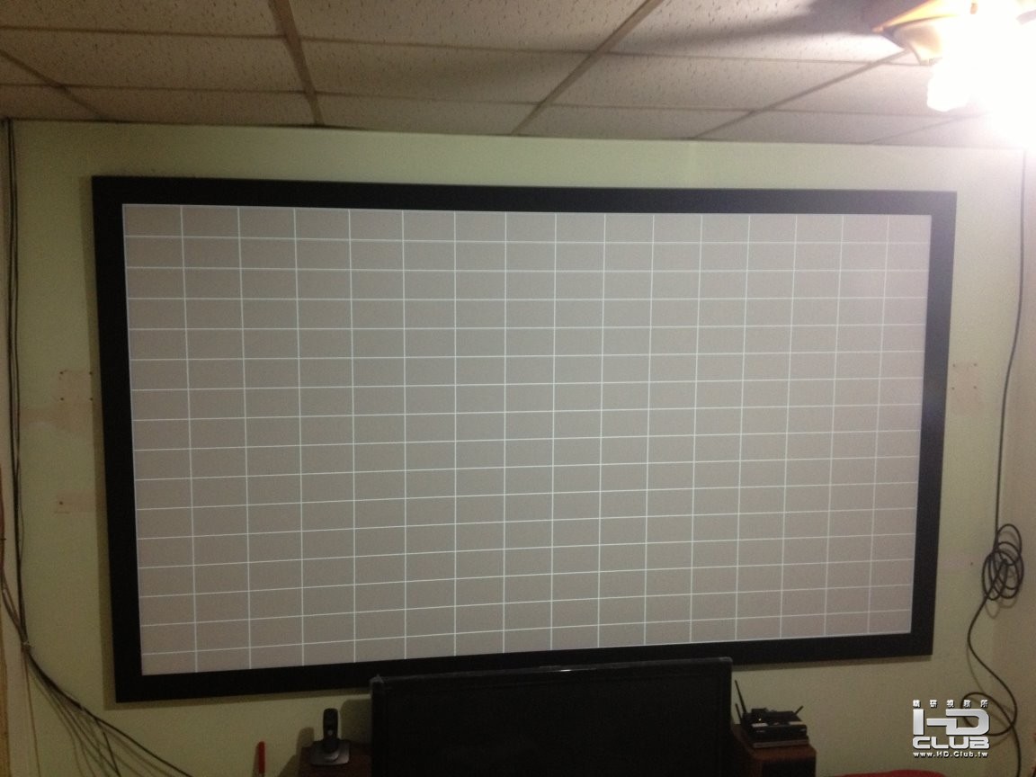

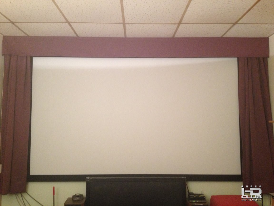

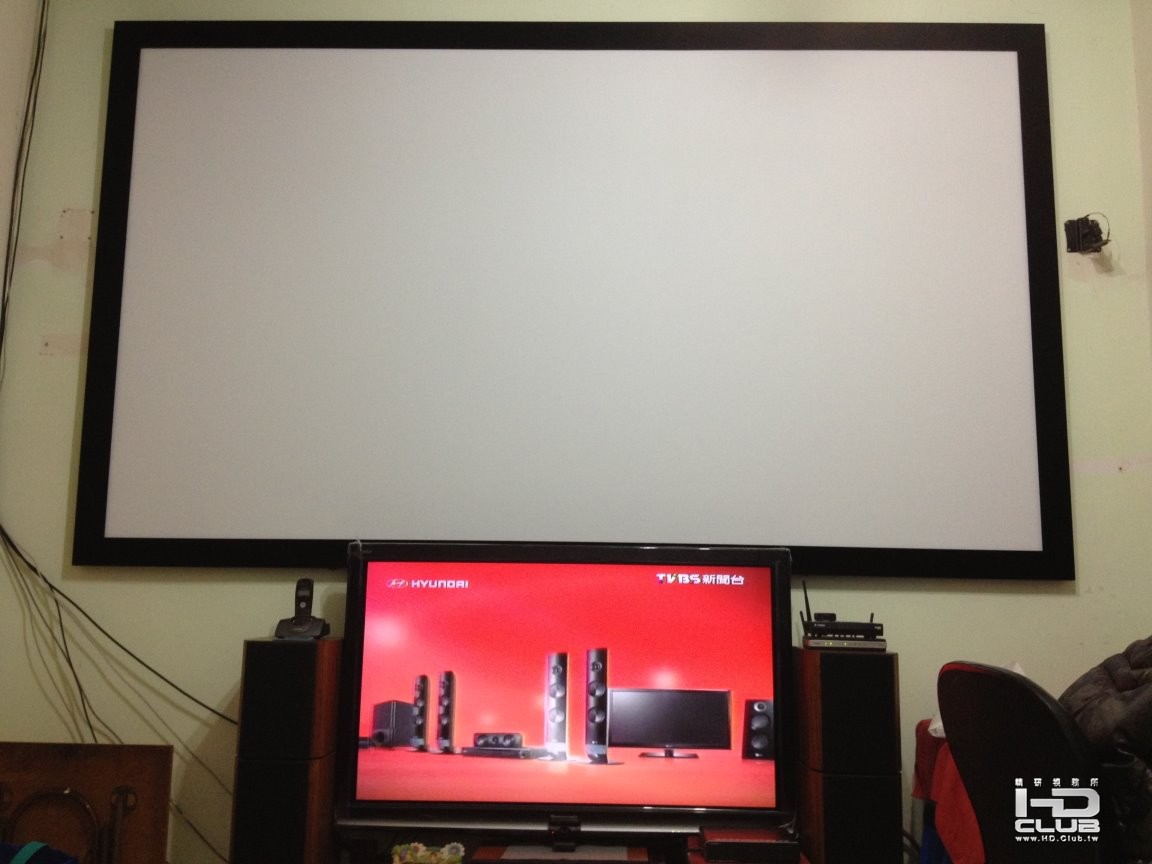

↓ 在打上格子測試.嗯..讚!!!

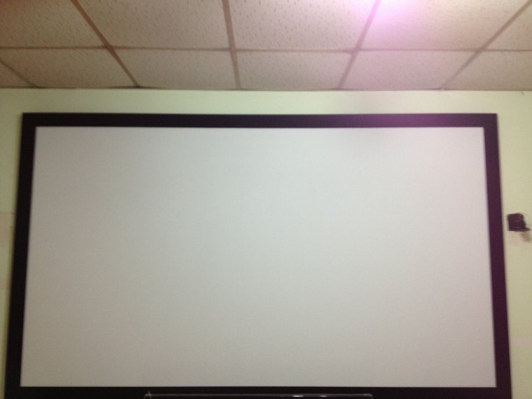

↓ 完成圖.....
↓ 準備開播....

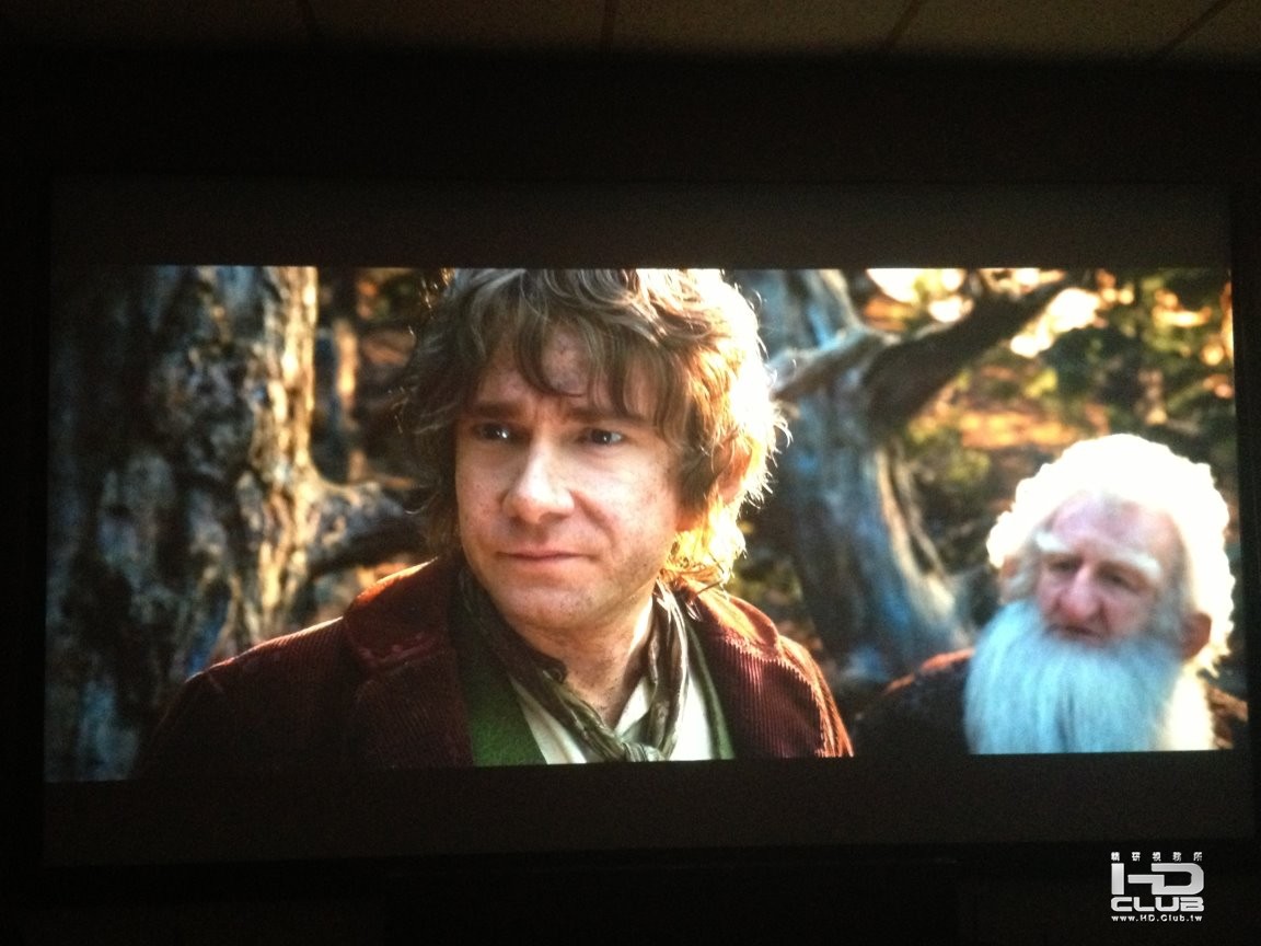

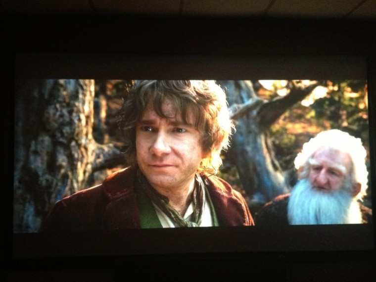

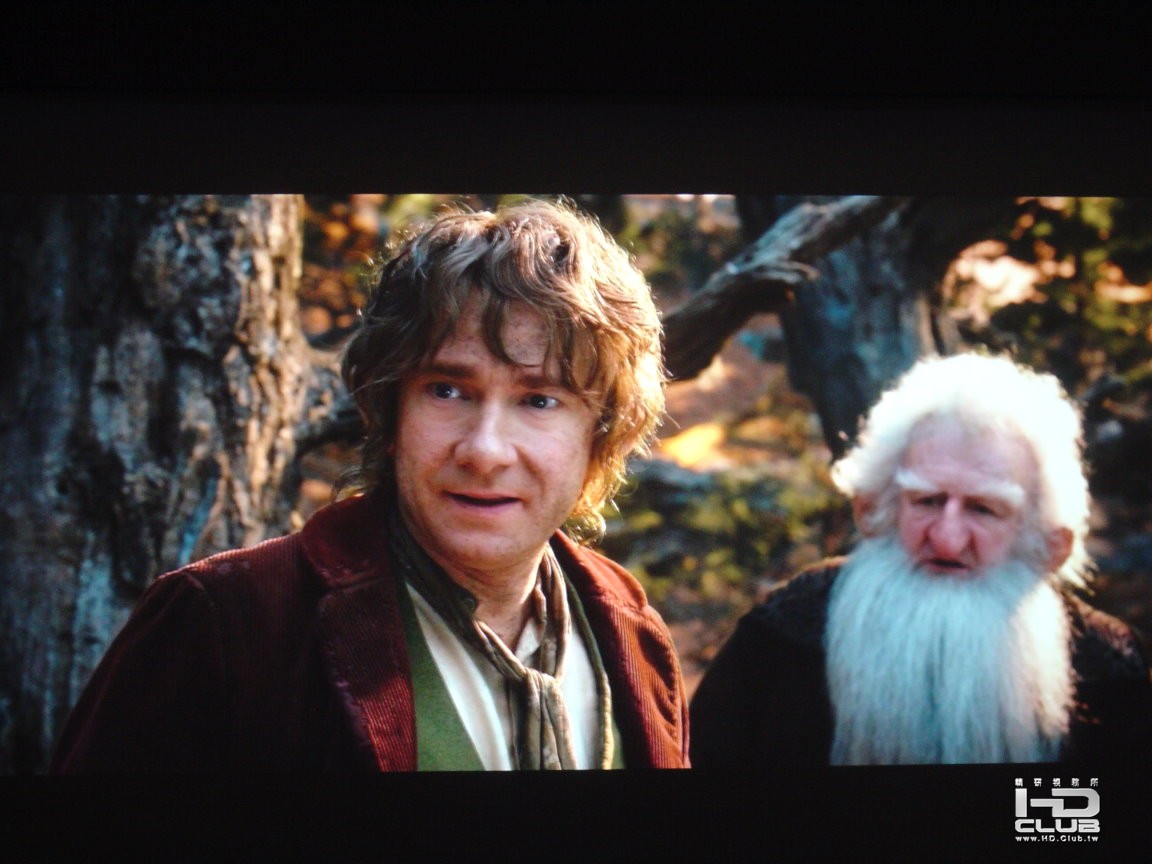

↓ 先來1張瞧瞧........(原廠設定值)
↓ 這張是經過真平大精心調整後的畫面.現場觀看無論畫質.對比.色彩整個畫面只能用一個"讚"字來形容...

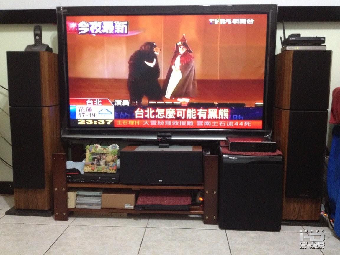

↓ 以下順便介紹一下非常普通的器材.及有些老舊的聯合國喇叭.不過整體上表現個人覺得滿意...

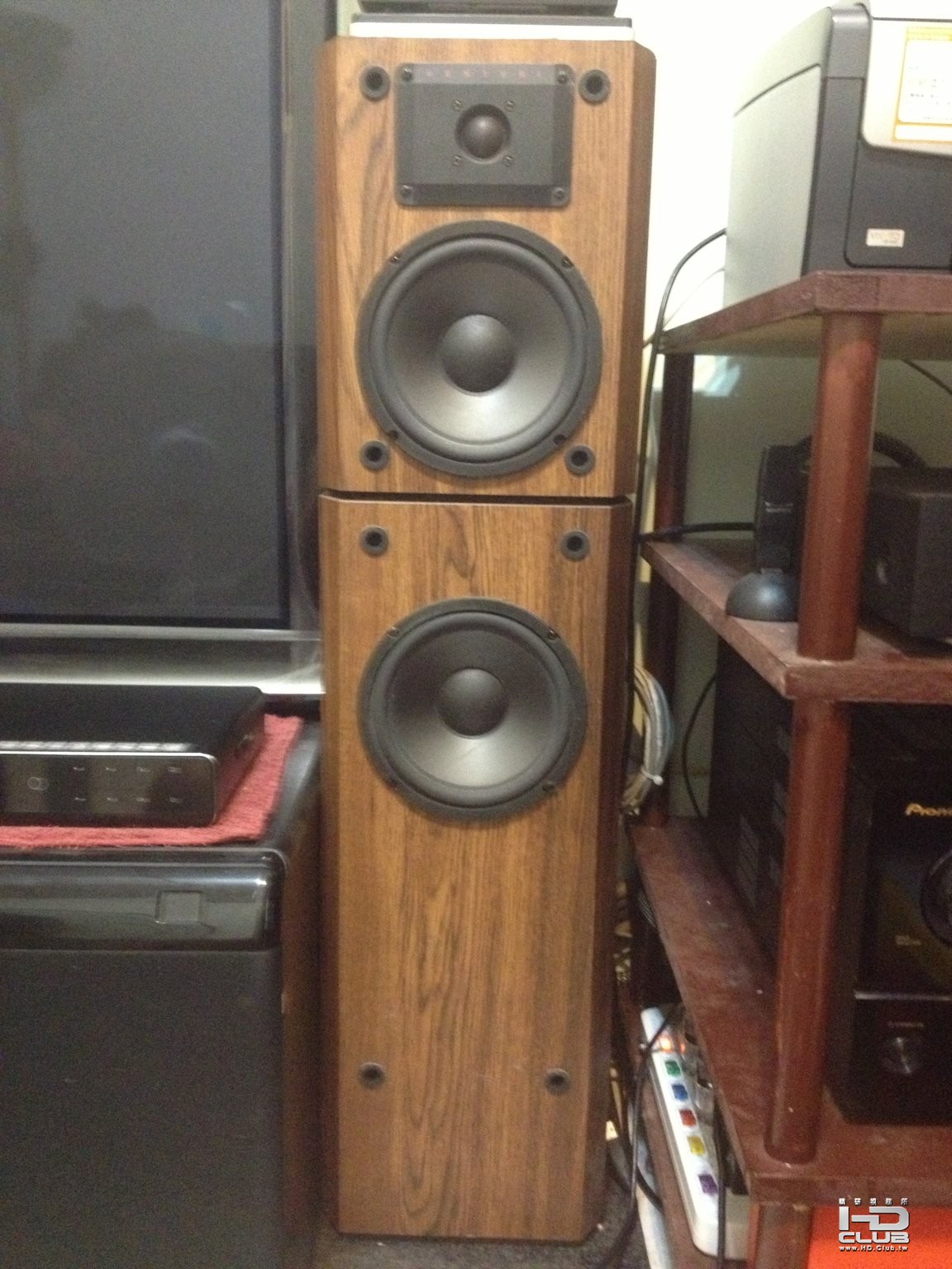

↓ 前置左右聲道 美國 VENTURI V630 跟了我很長一段時間了

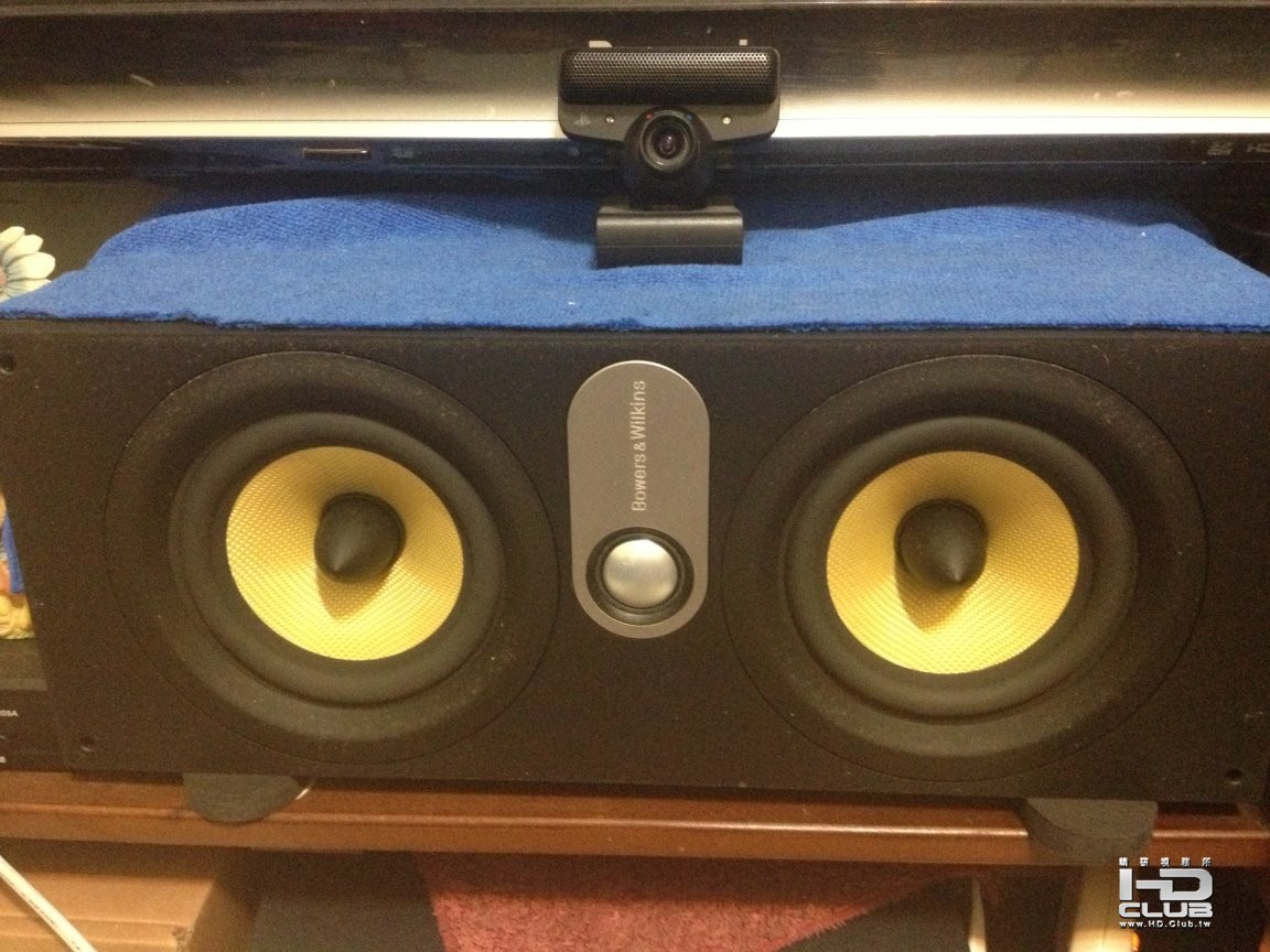

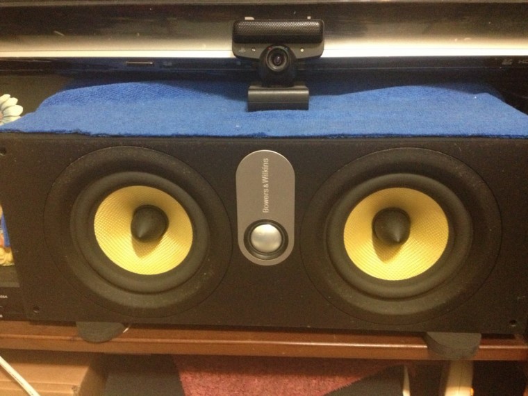

↓ 中聲道 B&W HTM62 服役2年多....

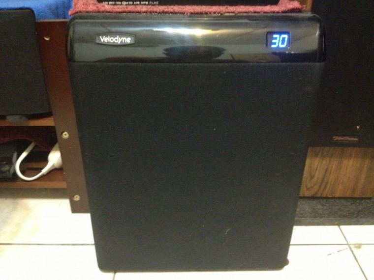

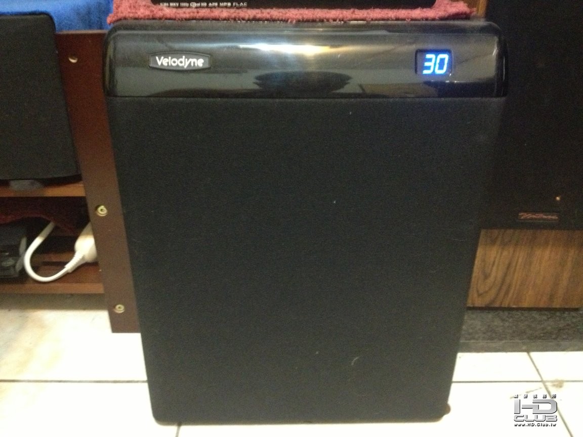

↓ 重低音 VELODYNE DEQ-8R 和中聲道一起入伍的..

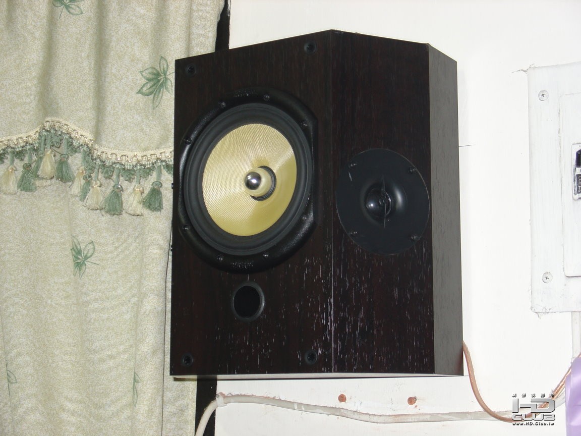

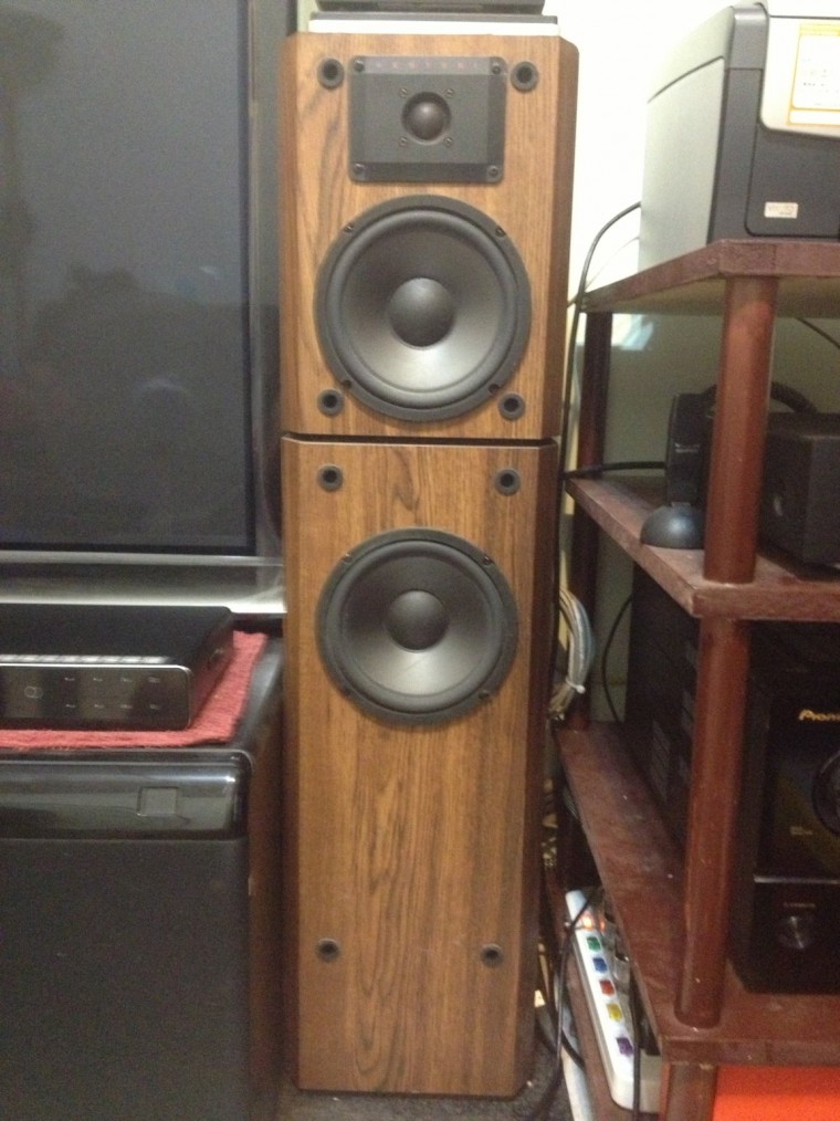

↓ 側環繞 英國 Crystal AudioVideo THX-Dipole 服役半個月左右......
   換上新的側環繞後發覺細節變多了.而且將前後音場銜接的更完整了

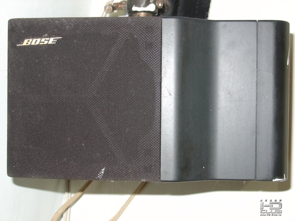

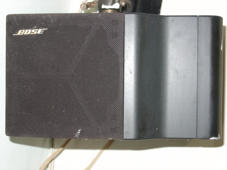

↓ 後環繞 BOSE 101-IT 也跟主聲道一樣一起入伍的.

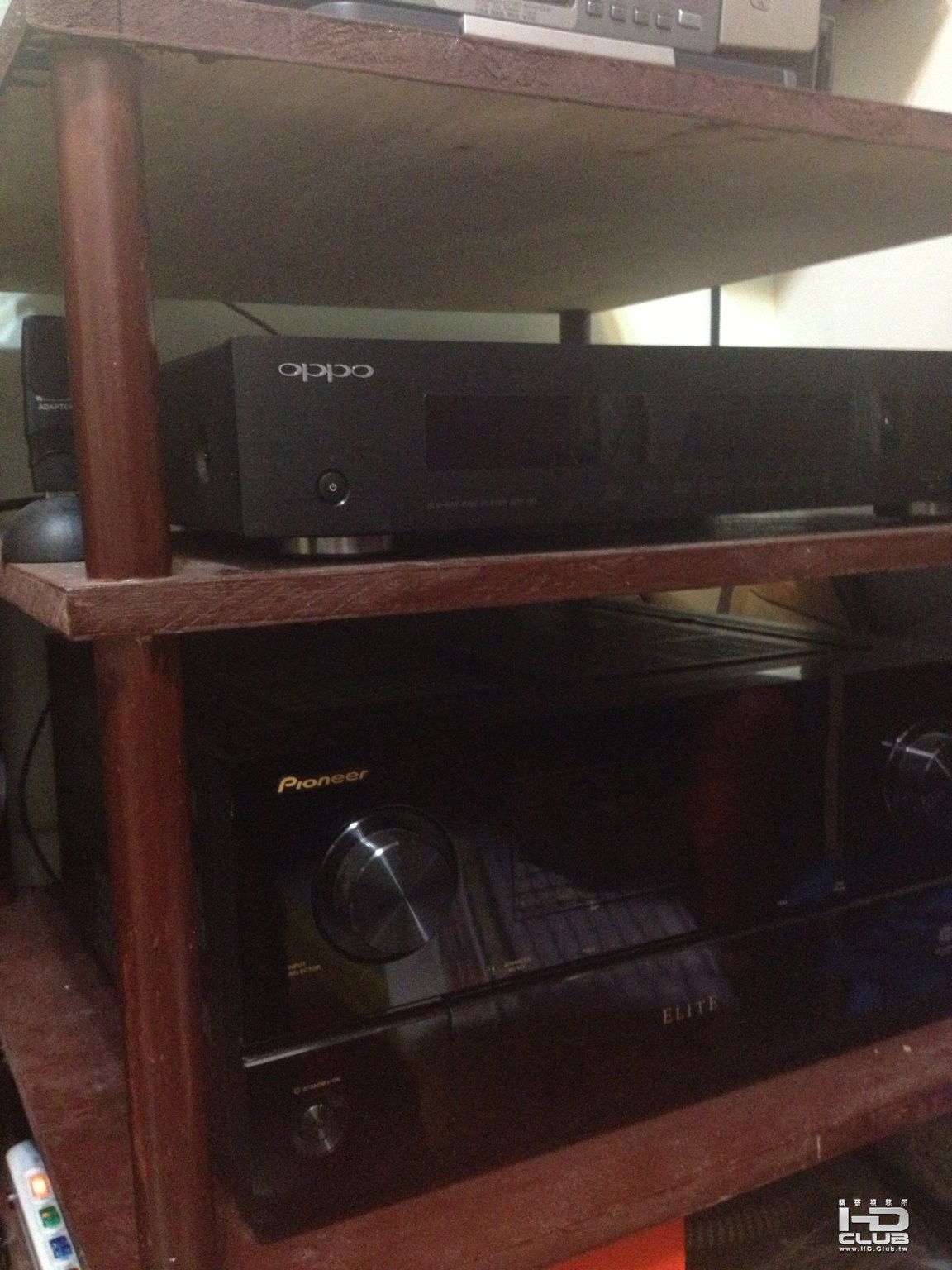

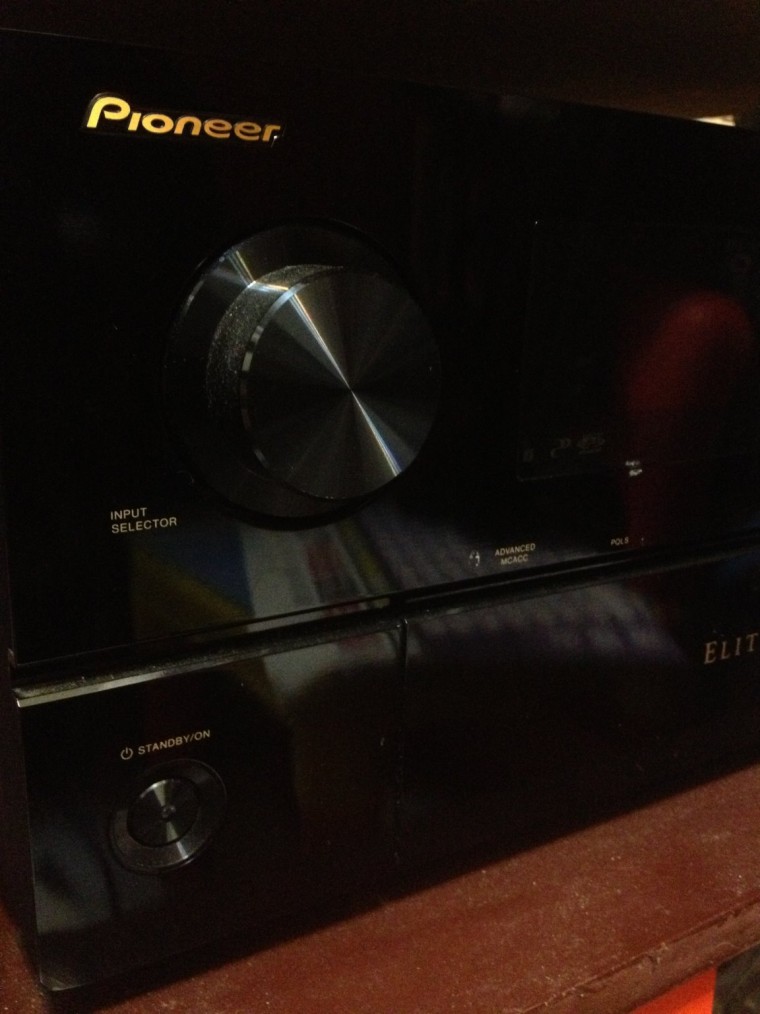

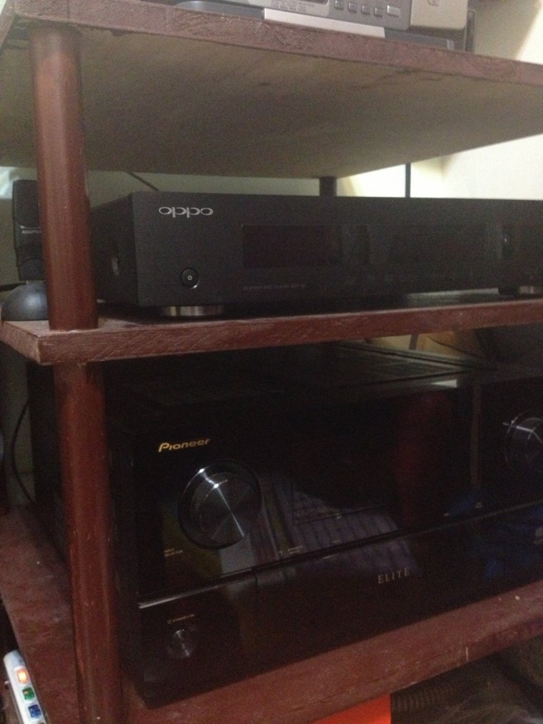

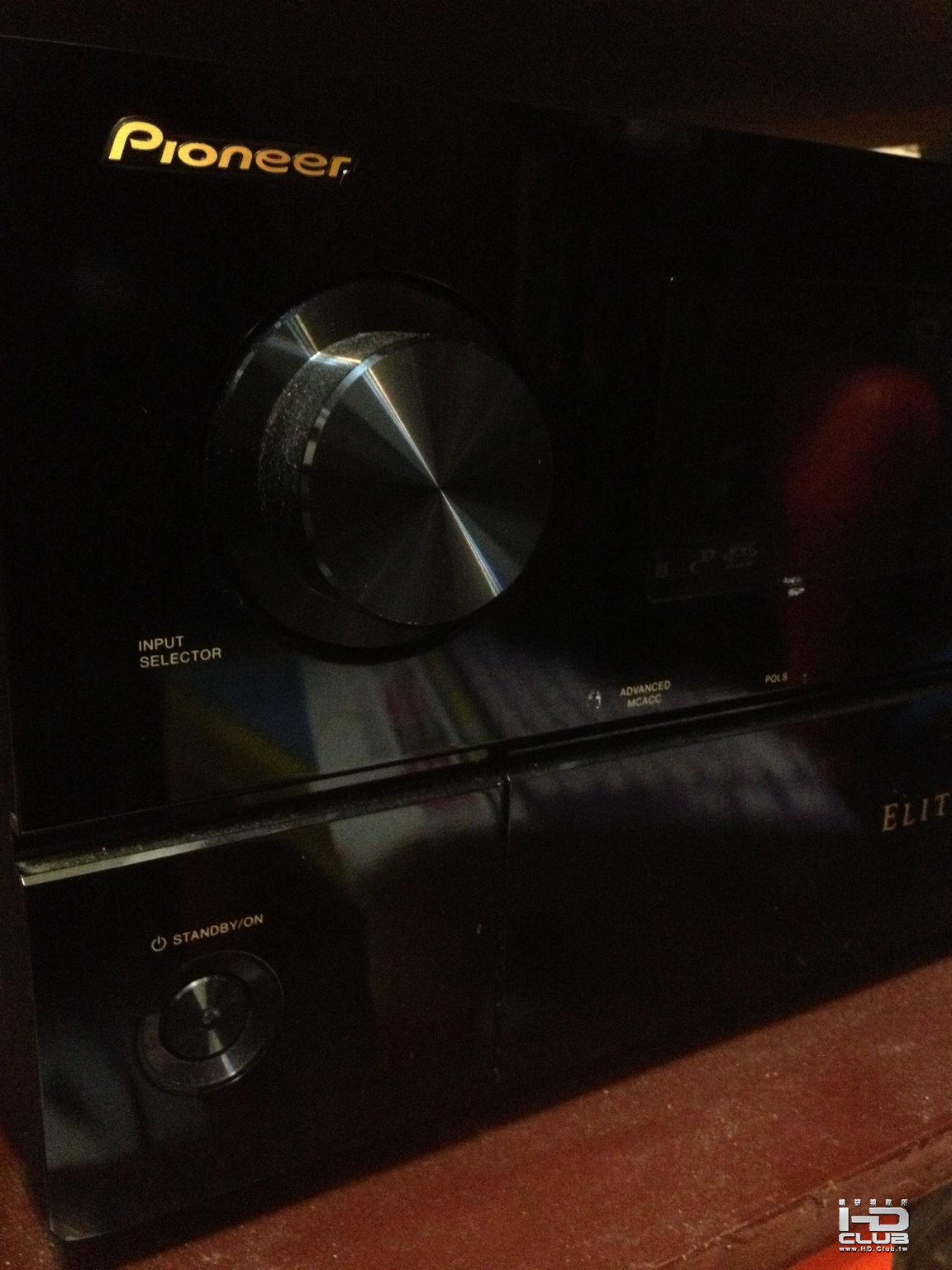

↓ 擴大機 PIONEER SC-37...

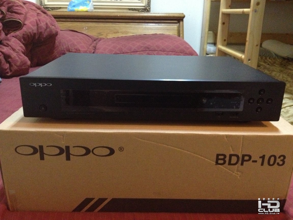

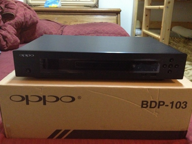

↓ 藍光播放機 OPPO BDP-103

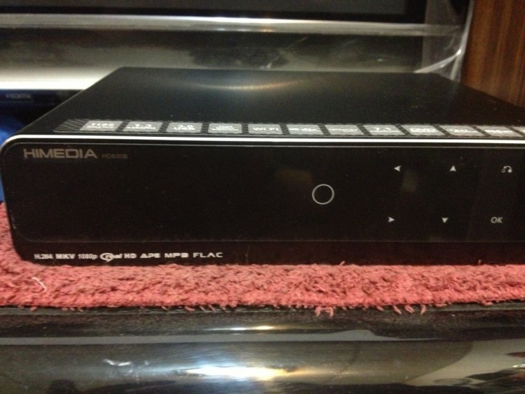

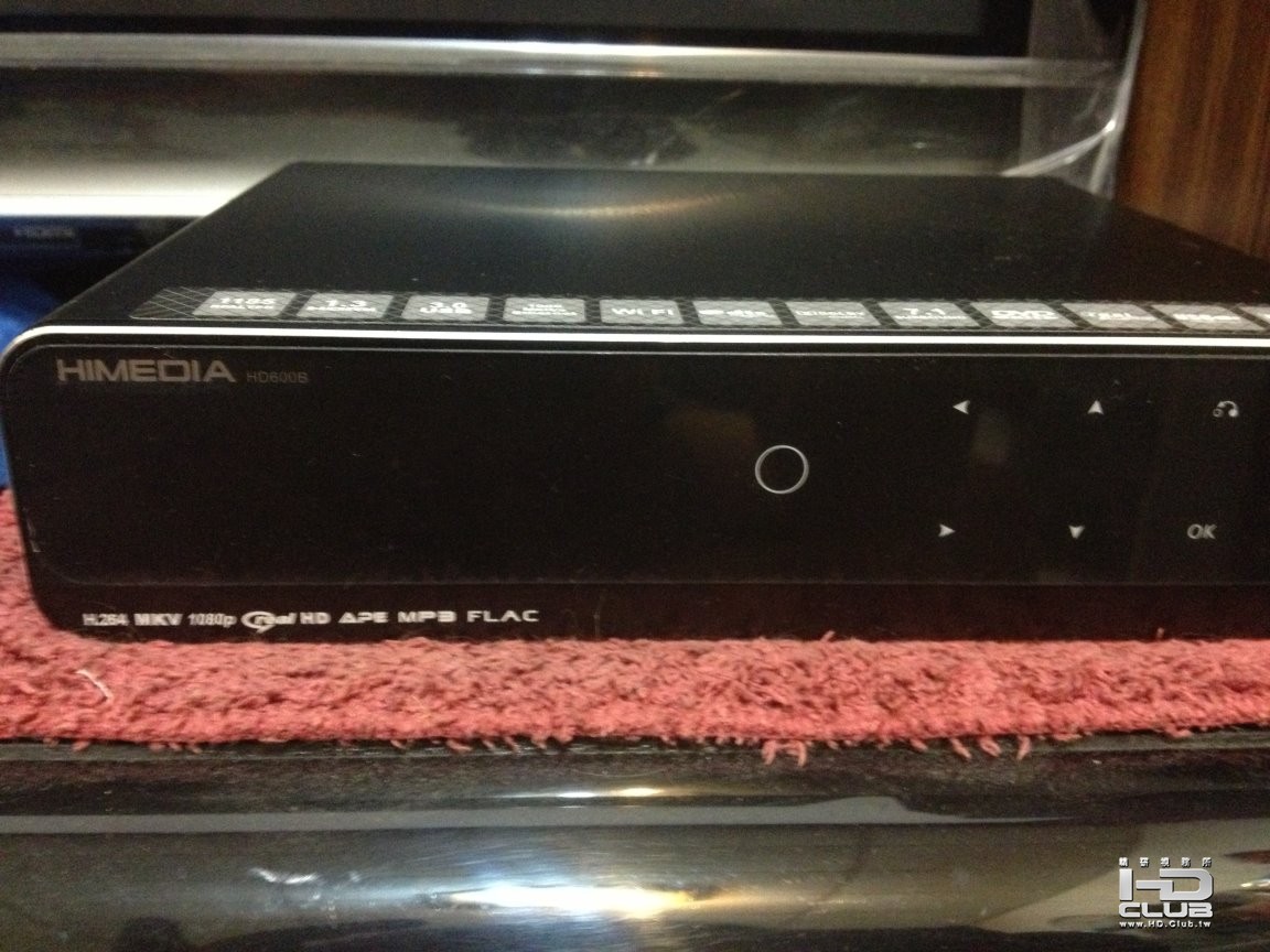

↓ 目前還在服役的 海美迪 HD-600B 原本想用 OPPO-103 來取代它,可惜多媒體支援方面無論檔案或字幕 HD-600B還是很好用的支援度夠強. 常常 103 不能播的.字幕出不來的(包括ISO).只能換 600B 上陣 103 音質畫質雖強 不過希望多媒體支援也能更強.....

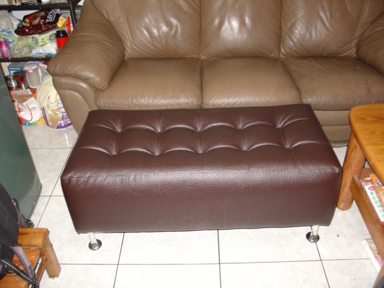

↓ 最後因看了幾次片後.發覺哪裡怪怪的.總覺得看片時斜躺在沙發上.腳沒地方放.看完後腳也很痠.所以就訂製了一個無敵跨腳椅.後來看片時腳放在上面真舒服.一整個讚!!!

看起來空間很小!已經換大銀幕了,可以的話!把主喇叭移開跟布幕差不多寬,音響架放電視旁,中置看起來有點低,可以增加一點上揚角度!
牆壁上的線路可以用大一點的壓條,把線隱藏起來,看起來比較不會雜亂,花點心思在客廳的收納可以讓整體空間更佳舒適!

jamie大感謝你的建議.不過是不是英雄所見略同..呵!其實你的想法跟我原本的想法是一樣的,
不過在上圖中有沒有發現其實在左主聲道旁邊是門,喇叭外移的話會卡到門,不過現有個異想天開的想法就是在左主聲道下做個移動式滑板,看大螢幕時再將喇叭向外移.
