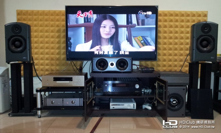

最近終於告一段落了,  歷經半年調整想讓網兄們驗收及分享一下小弟的心得 !不過器材不是很高檔請網兄加減看!

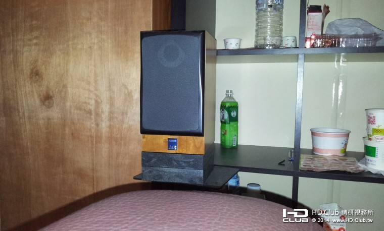

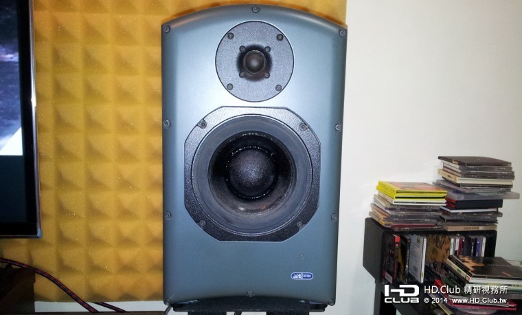

這是一直以來的兩聲道喇叭atc 20asl, 為了節省空間就充當劇院的前置, 因為是主動式, 所以只要插拔訊號線也還不至於麻煩..

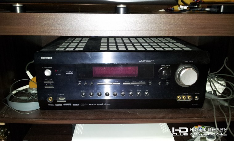

AV AMP是Integra 30.2 不知道如果升級 在音效方面能提昇多少?

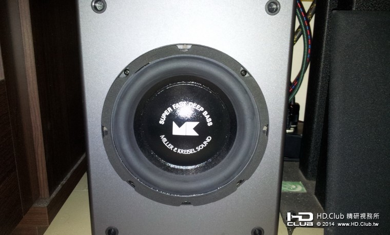

重低音是MK最小顆的, 震撼略感不足, 不過一想到如果樓下來抗議就更麻煩了, 目前先頂著先 只是大動態時不過癮, 我也想要有掌風及捲褲管啊!..Orz

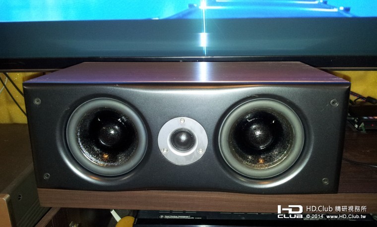

ATC C1C中置,  有網友說中置等級要比前置高單體更大小弟非常認同,  5吋的單體是目前覺得遺憾的地方..
為了能口白厚實清楚, 以前一直調整以中頻為主後來發現不是很正確的, 欠缺高低頻間接影響的是高音空氣感及低音沉淺..

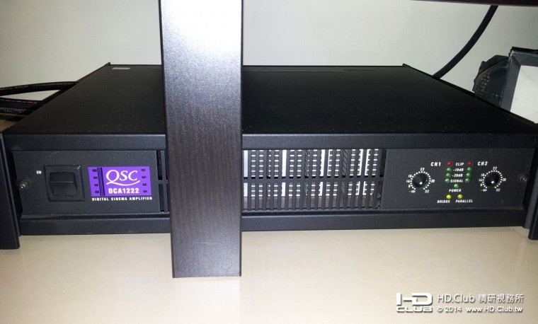

推中置的後級, 用橋接400w.
重低音真的非常難調整, 目前是前'中置分頻設定80,但主要是調中置, 往上或往下10hz 配合熟悉的電影口白及演唱會,找出自然的聽感為主, 其他想要的用線材來輔助調整, 整體還算OK, 只是聲音分離度不是很明確, 且大聲好像有點吵, 擴大機升級不曉得有沒有辦法改善.. 或是換它牌...如果是DENON 聲音是否比較飽滿不吵呢? 感謝指教

發表於 2014-6-14 22:41:33 | 顯示全部樓層
好新的QSC DCA 1222
是買水貨還是公司貨?
 樓主| 發表於 2014-6-15 17:43:06 | 顯示全部樓層
本文章最後由 look 於 2015-1-10 17:56 編輯
踏入AV小弟知道是比不完的, 總是不滿足~升級~不滿足~升級...
QSC DCA1222是Y拍二手購入,替換掉QUAD606 感覺好像好沒多少,但也不會比較差就對了

發表於 2014-6-21 19:50:54 | 顯示全部樓層
網兄放了好大量的吸音綿!
因為中高頻會刮耳?

 樓主| 發表於 2014-6-23 00:53:28 | 顯示全部樓層
多謝網兄們的關愛 ,房子租約半年左右 挪用客廳來完成組劇院的小小心願 ,再一陣子想拉專線 看對中置的聲音力度能不能再提升一點... 有機會是想換中置跟12吋的重低音!

發表於 2014-7-14 19:20:45 | 顯示全部樓層
架子上的塑料瓶不丢一丢吗,另外不考虑X1吗,嘻嘻

想請問小許兄 小弟以前只用這對兩聲道接電腦看片就很爽了, 不過是近距離, 雖現在架5.1有了中置,人聲卻沒有以前的飽滿 音壓也不夠, 調整一段時間感覺中置及重低音明顯不行 ,目前如果已經鎖定了中置要花4萬(新品) 重低音3萬(二手) ,但只能擇一,請問哪個優先呢 ? 感謝
發表於 2014-8-18 17:17:23 | 顯示全部樓層
look 發表於 2014-8-18 15:49
想請問小許兄 小弟以前只用這對兩聲道接電腦看片就很爽了, 不過是近距離, 雖現在架5.1有了中置,人聲卻沒有 ...
重低音3萬(二手)優先!
但聽哪一類型的東西較多?
如音樂類多就要選速度快!不拖的!如密閉式.
電影多就選大單體大瓦數的開孔式(12吋以上).
 樓主| 發表於 2014-8-18 18:02:46 | 顯示全部樓層
剛剛才突然發現先前有回一篇沒上去 ,可能最後忘了按下方的 [發表回覆] 人就跑掉了^^
hikki-9兄指的X1是高階MK重低音嗎? 是有些瓶瓶罐罐懶的整理^^,目前在等二手單12吋的MK , 之前就有加吸音棉, 更重的擴散板已經賣掉了..

look您的中置小許沒看過所以不知道為何效果會不好。不過猜想是設定和調整的問題。
