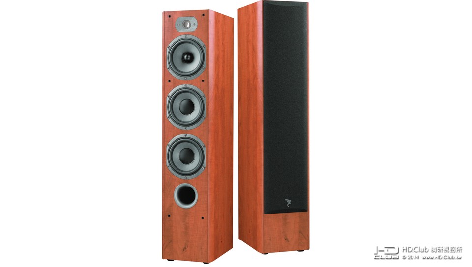

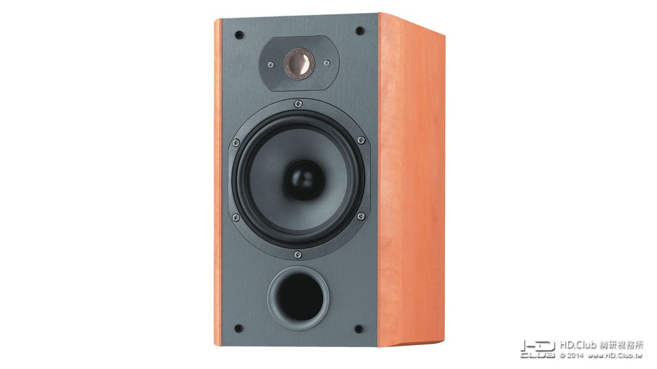

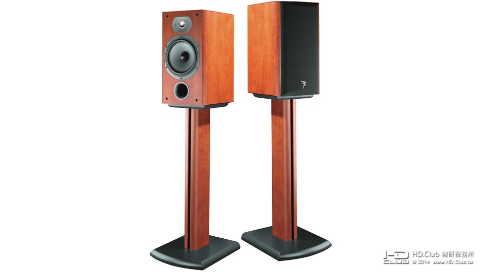

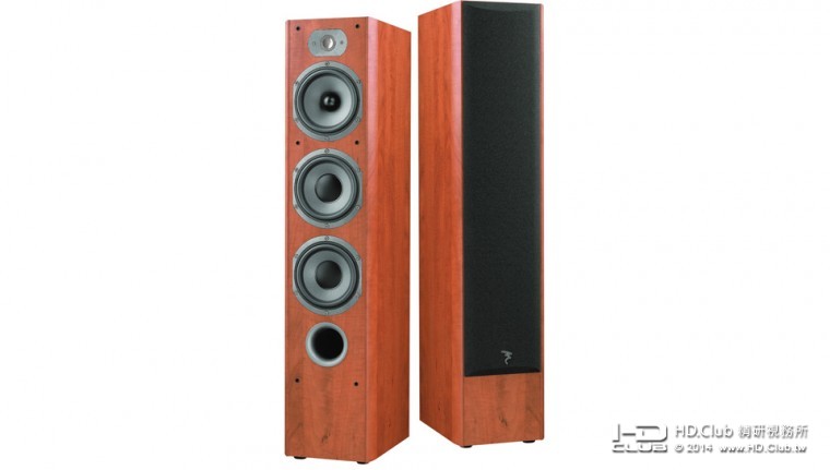

前置主聲道:Focal Chorus 726s Classic

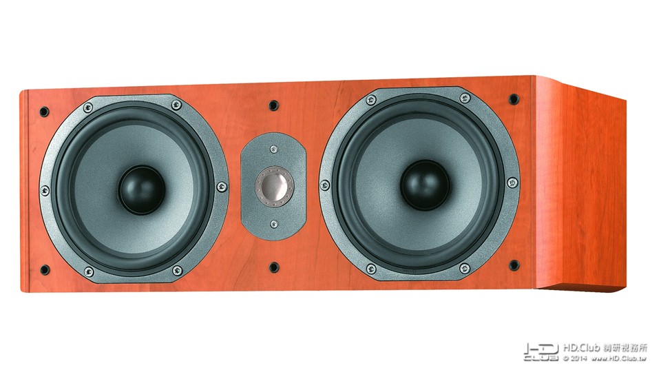

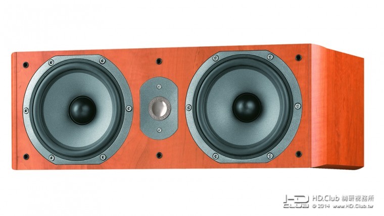

中央聲道:Focal Chorus CC700s Classic

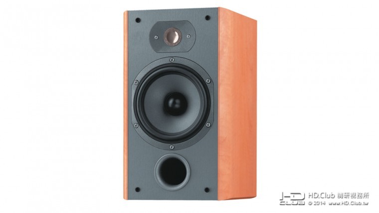

環繞聲道與上方.2天空聲道:Focal Chorus 706s Classic

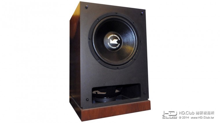

重低音:MK MX-125 MKII

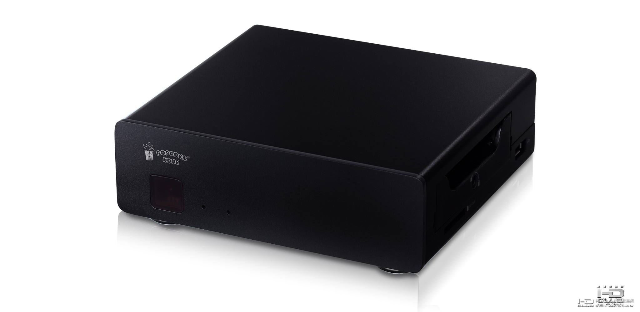

多聲道:Popcorn Hour C-300-改機版,配備有純銀AC電源座與德國HiFi-TUNiNG最高等級Supreme純銀鍍金保險絲
兩聲道:Popcorn Hour A-410-改機版(支援SACD ISO與DSD)
顯示器:Panasonic TX-P55VT30(Plasma 電漿)

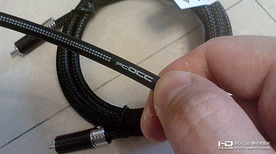

同軸線:自製PCOCC同軸線,搭配碳纖鍍銠RCA頭。播放DSD檔案使用。

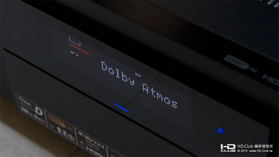

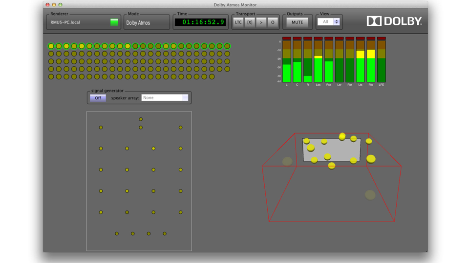

本世代Pioneer SC-LX88 AV環繞擴大機最最重要的功能,便是新規音效Dolby Atmos--杜比全景聲的支援了。不過Dolby Atmos--杜比全景聲到底是有什麼新的突破?為什麼所有AV環繞擴大機廠商都趨之若鶩一定要支援他?就請讓筆者來為您分段一一說分明。

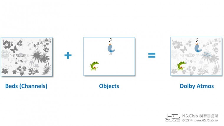

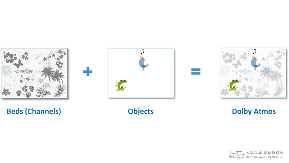

3.1 簡單的說,聲音基礎(Beds)加上物件(Objects)就等於Dolby Atmos--杜比全景聲。這裡的聲音基礎(Beds)就是原本的多聲道系統所含有的聲音資訊,各位可以將「聲音資訊」比喻成TrueHD。物件(Objects)的資訊是Dolby Atmos--杜比全景聲的最最核心技術之一;因為有了聲音物件的資訊,擴大機讀取Dolby Atmos--杜比全景聲音軌以後可以即時計算出該物件在空間中的定位,並透過產生聲音頻率還原該物件音色,並透過聲音相位差的方式以非常準確的軌跡顯示物件的移動方向。
由於物件(Objects)資料的讀取能力僅有在支援Dolby Atmos--杜比全景聲的AV環繞擴大機才可以處理,有聽過Dolby Atmos--杜比全景聲的朋友應該都有很切身的感受,就是Dolby Atmos--杜比全景聲聲音的細節很豐富,音場內物件的資訊量很多,聲音逼真且S/N比很高。這一點是優於前代音效TrueHD,乃至於Dolby Digital的。
3.2 由於Dolby Atmos--杜比全景聲是全然以物件軌跡為導向所設計的3度空間音效,Dolby Atmos--杜比全景聲所追求的效果是極度的真實感,舉凡電影影片中直升機從頭上繞一圈降落後再起飛,又或者是救護車鳴笛聲從音場右前方呼嘯而過至左後方,甚至於火車在鐵軌上從左側快速飛馳到右側等等,Dolby Atmos--杜比全景聲都可以透過音軌內嵌的物件資訊定義該聲音的詳細位置座標以及移動的方向,還原最真實且鉅細靡遺的聲線移動軌跡,同時並提供清楚且豐富的聲音細節與音場深度。透過物件(Objects)資訊所帶來音效上的進步是非常有感的。

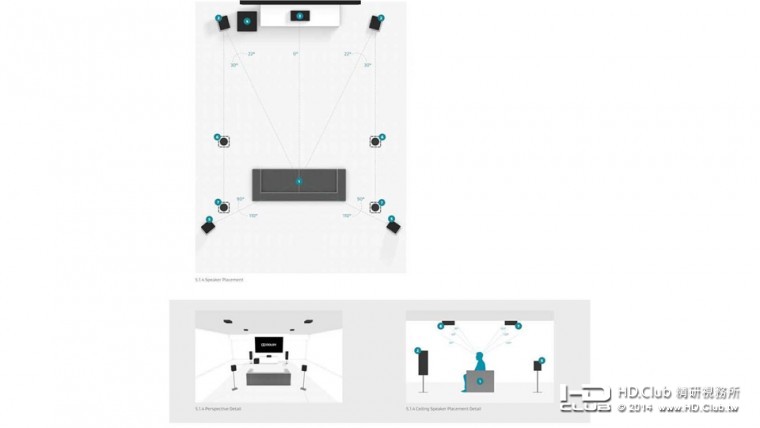

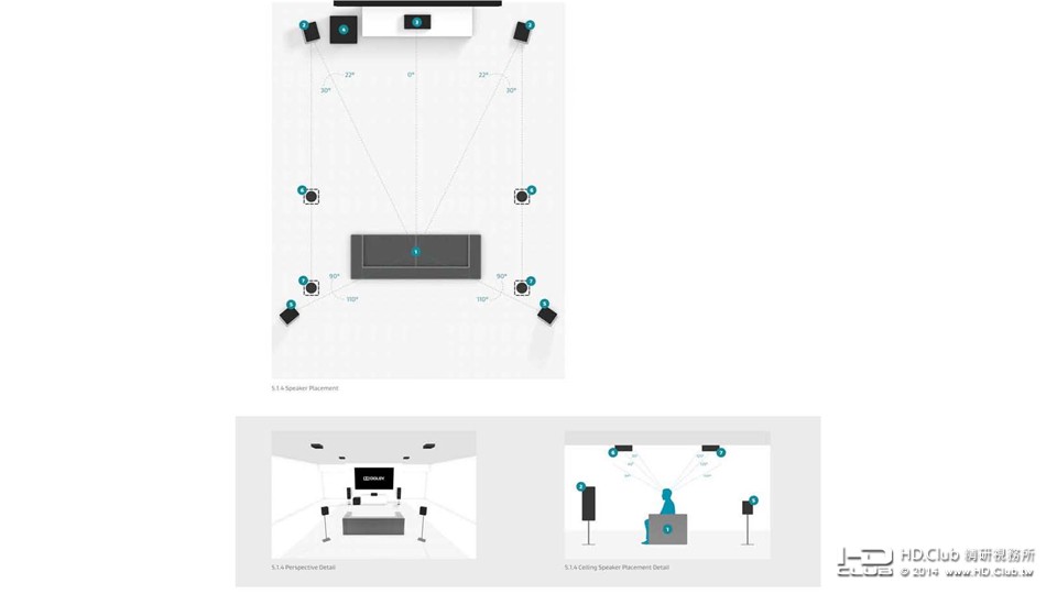

3.3 Dolby Atmos重新定義原本家用家庭劇院的聲道數並新增了上方聲道。聲道的計算方式從過往的5.1/7.1改成5.1.4/7.1.2。最後的.4/.2指的就是天空聲道。家用的Dolby Atmos--杜比全景聲版本雖然最多可以支援到最多24.1.10,不過一般人的視聽環境比較難達到這個上限。Dolby官方所建議的家用上方聲道架設數為4支2對,也就是前上方2支後上方2支,以達到上方聲道的效果。
3.4 或許有的人看到裝潢好的房子上面又要挖洞牽線就一個頭兩個大怕被老婆罵,筆者這裡給兩個建議。首先,如果視聽環境是客廳背牆,那麼可以在背牆沙發聆聽位置的正上方兩側裝設.2的天空聲道,而前方可以添購一對獨立反射式的Dolby Atmos--杜比全景聲喇叭向上發聲,藉此來達到.4的銜接效果。如果.2或向上發聲Dolby Atmos--杜比全景聲配件喇叭都沒有辦法採用,筆者這裡可以很確切的說,即便是不新增喇叭只更換Dolby Atmos--杜比全景聲的AV環繞擴大機,舊有包含在原始7.1聲道音軌所新增Dolby Atmos--杜比全景聲物件移動的效果也還是會有,僅缺少上方的部分。如果因故無法安裝且個人可以接受沒有上方的音場,僅僅想要享受Dolby Atmos--杜比全景聲極度真實感的音效與聲線移動,只是更換新規的AV環繞擴大機也是一樣可以達到的。
3.5 可能會再有人問到需不需要專門讀取Dolby Atmos--杜比全景聲的藍光光碟機?答案是不必的。現有的藍光光碟機均可以做到Dolby Atmos--杜比全景聲相容(但是也不能太舊,至少要可以支援HDMI v1.3次世代HD音效)。實際上只要藍光光碟機可以正確完整讀取得到藍光光碟內Dolby TrueHD的音軌,嵌入其內的Dolby Atmos metadata資訊便會隨著TrueHD傳送到擴大機,而如果擴大機具有辨識Dolby Atmos--杜比全景聲能力,便可以即時做點燈與解碼。
同樣地,只要能夠正確讀取Dolby TrueHD音軌的高畫質多媒體硬碟播放機,也一樣可以讀取得到Dolby Atmos--杜比全景聲的資訊,透過HDMI可以源碼輸出到擴大機使其解碼。
3.6 物件資訊(Object Audio)工作的方式必須透過Dolby Atmos metadata(元資料)的讀取。Metadata係於音軌混音的最後階段將其嵌入,而讀取的方式與計算均透過相當複雜的演算法來達成。正因如此,新規支援Dolby Atmos--杜比全景聲的AV環繞擴大機如果想要有好的音效表現,就必定要有強大且快速的計算能力。這個也就是Dolby亞太區經理Albert曾經提到的,Dolby Atmos--杜比全景聲的音軌其實就躺在那裡,物件(object)資訊與metadata也通通都在,而Dolby Atmos--杜比全景聲的聲音效果好不好最主要取決在擴大機的即時運算能力了。
若有想要更進一步了解metadata的人wiki有資料:http://zh.wikipedia.org/wiki/%E5%85%83%E6%95%B0%E6%8D%AE
如果覺得以上的描述通通都很難以理解,那麼筆者以最白話的方式說:Dolby Atmos--杜比全景聲是新規的音效,這個音效包了三層;最底層是Dolby Digital,第二層是TrueHD,第三層是Dolby Atmos--杜比全景聲。新的AV環繞擴大機才可以點Dolby Atmos--杜比全景聲的燈。簡單的說就是這樣而已。

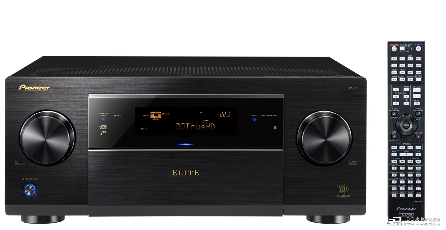

Pioneer Elite系列乃至於旗艦型號如Pioneer SC-LX88,前方面板都會設計一整排的貼紙將最重要的功能列出,做為提醒用家又或者是機器特色與行銷上的賣點。這裡筆者就不免俗地將照片完整奉上。部分的數位接收能力,USB DAC。聲音升頻處理技術,高品質數位音樂的支援,以及後級推力等等高階規格均有延續過往Pioneer旗艦級AV環繞擴大機的設計,這裡一樣就不再反覆多做說明。
跟忠信兄一樣這次學著結論放前頭講,筆者以下要特別說明的,是使用過Pioneer SC-LX88的聆聽感想,這會是你從規格與貼紙上面看不到的事。
4.1 令人激賞的前級能力提升

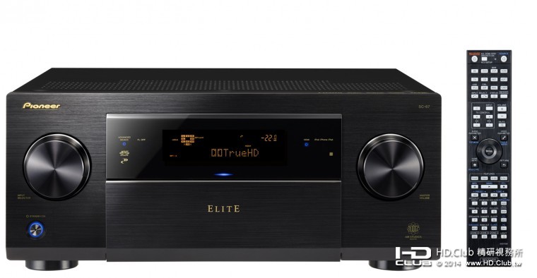

Pioneer每一代的新旗艦型號出來,都有著與眾不同的變化並帶給User相當程度的驚喜。這一代的Pioneer SC-LX88,最值得令筆者一提的部分,其實是機器本體前級能力的提升;這個所謂前級能力提升的評價,比起過往不是只有一點點而已,而是有顯著的一截;也就是說,新款的Pioneer SC-LX88在訊號以及前級處理能力比前一代好(Pioneer SC-LX87),比前前代好得更多一些(Pioneer SC-LX86)。
或許你想要問Pioneer SC-LX88所謂前級能力提升究竟是厲害在哪裡?筆者借測的全新Pioneer SC-LX88在短暫的測試期間,以24小時連續暴力Run-In約16天以後,以同樣的線材,同樣的插座(8300醫療級),同樣的數位訊號源以及同樣的DSD高品質數位音樂,同時與Pioneer SC-LX76(自有),Pioneer SC-LX86(友人借出),Pioneer SC-LX87(店家借出)做一對一PK比較,所得到的最重要結果,是Pioneer SC-LX88在聲底上與S/N訊噪比有著最佳的表現與優勢。
筆者提到的所謂聲底的優勢,在於本代Pioneer SC-LX88在聲底上認真與前兩代比較起來,是最為清澈且乾淨的,訊噪比的表現也是三者中第一名。
Pioneer SC-LX88乾淨的聲底所呈現出來的音色自然,清透且乾淨,透過音壓旋鈕加大音量,在整體頻段放大的表現也更為線性,這兩點所帶來的最大直接好處,是音壓可以開得更大聲卻不亂不吵不刺不轟,不論是槍林彈雨的劇院場景或者是兩聲道交響樂舞台前方大編制的樂團演奏,Pioneer SC-LX88比起先前產品有更好的聲音收放能力與整體音場營造還原表現。

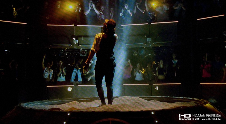

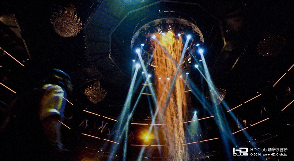

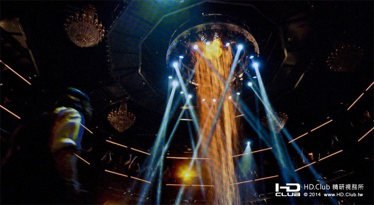

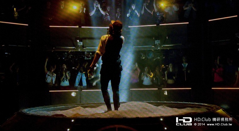

舞力全開5在最後一個章節的尬舞片段中,在舞台的正上方設計有一自上而下灑落的流沙瀑布,同時之後在主舞者跳舞之時會以腳向下踢沙使沙子向螢幕面前噴出。這裡的「沙子」便是全數採以Dolby Atmos--杜比全景聲物件(Object)資訊來做音軌錄製並達到效果。
有鑑於此,當使用Pioneer SC-LX88實際聆聽這一段尬舞的時候,首先可以非常清楚感覺上方較遠處有流沙如小瀑布自上而下淅瀝淅瀝地灑落,效果非常的逼真;而之後舞者的踢沙動作,會讓Dolby Atmos--杜比全景聲所錄製沙子的物件(Object)資訊,不只在視覺上也同時從聽覺上整片成一拋物線往你的面前撲灑過來,並於之後並落在後面的地上。此種沙粒粒子很小卻又要做到細節豐富與結像感明顯,物件快速移動,真實且顆粒感極佳的音效,其實就是Dolby Atmos--杜比全景聲的最拿手物件(Object)資訊強項,也正是Dolby Atmos--杜比全景聲優於過往音效之處,畢竟要在同一時間處理如此多的物件(Object)資訊在傳統HDMI v1.3 HD音效規範裡是達不到的。
筆者在此有切換嘗試以舊規擴大機使用TrueHD播放舞力全開5同一章節片段,得到的結果確實明顯沒有辦法像Dolby Atmos--杜比全景聲那麼好,雖然沙子還是有也知道是在噴沙子,但是感覺起來沙子並不是呈顆粒狀且粒粒分明,而是一整片黏再一起地往臉上飛來,感覺起來比較像沙子的效果因;同時沙子飛過完臉以後會快速斷掉,缺少沙子掉落到後面去的移動軌跡。單單Dolby Atmos--杜比全景聲點燈所造成音效孰優的差異程度是相當明顯而且有感的。

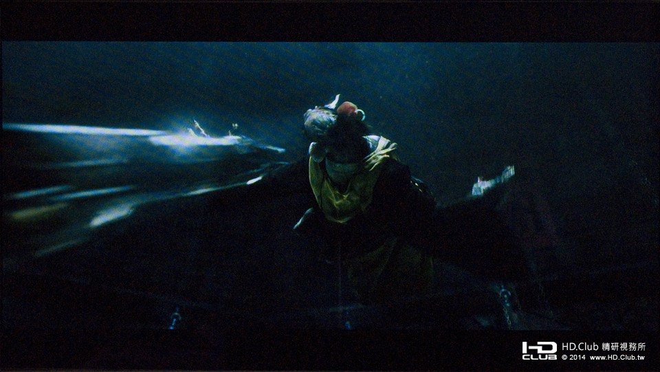

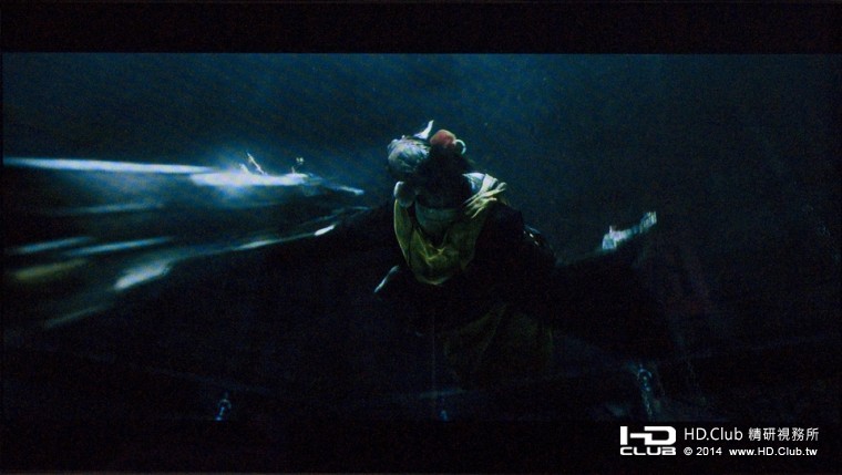

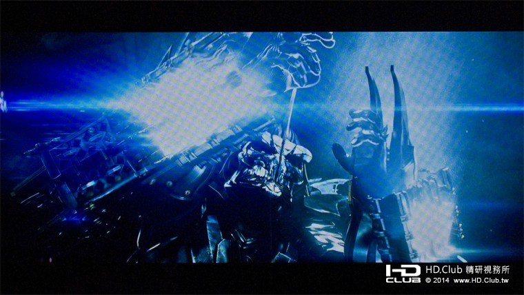

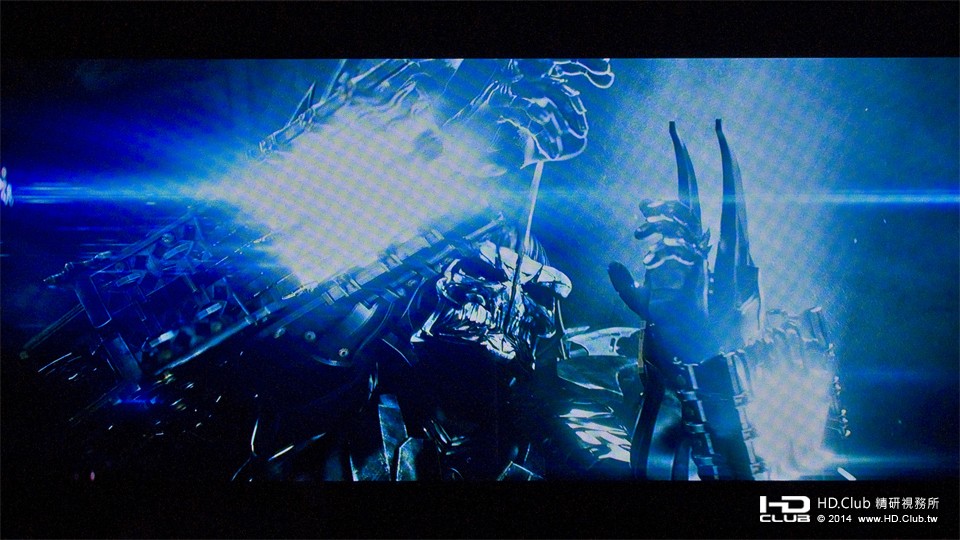

忍者龜:變種世代大約50分左右的打鬥場景也充分地利用了Dolby Atmos--杜比全景聲音效上的物件(Object)特性,讓觀眾觀賞打鬥場景的時候有如置身於其中。
在老鼠史林特師父與忍者龜們的宿敵--忍者大師許瑞德單挑的時刻,打鬥場景中有多處許瑞德張開內藏在左右手臂武裝裝甲的內藏刀劍,以及下圖將內藏刀劍以飛快速度向史林特師父射出,最後並透過裝甲的磁吸能力將射出的刀劍從牆壁上吸回。
這裡表現刀劍的發射與收回所運用的聲線移動軌跡同樣充分地利用了Dolby Atmos--杜比全景聲物件(Object)資料的特性,當刀劍射出時可以讓人直覺感受到刀子從右前到左後,正前到正後等多種方向快速穿越聆聽者的頭部;而磁吸時低頻所營造出彷彿置身於磁場內效果,以及刀劍回收的慢動作自右前移動到左後方的音像軌跡,均再再讓人感覺有如親身置身於打鬥場景,有如史林特師父與忍者大師許瑞德就在旁邊打鬥而刀劍就在自己面前飛舞一般。整體觀賞起來搭配有Dolby Atmos--杜比全景聲的本片聲音特效其實相當的刺激,不僅顆粒感分明且物件形體感極佳的。

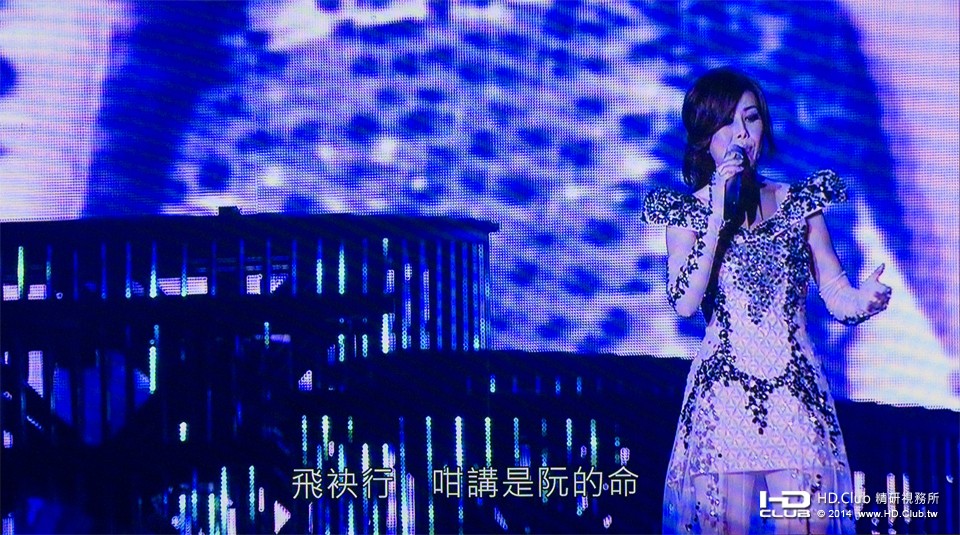

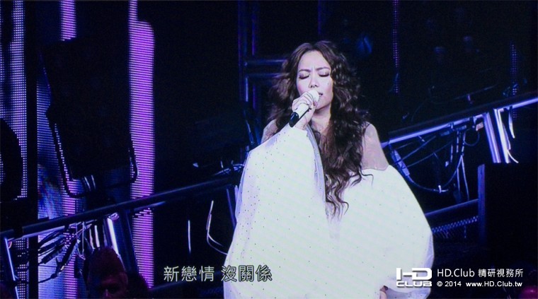

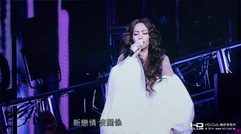

那麼首先我們選用來測試Pioneer SC-LX88的素材,是張惠妹AMeiZING Live世界巡迴演唱會的藍光BD。
這一張BD有一個很特別的地方:因為同時收錄了不同場次不同演唱會地點所演唱的不同曲目,所以在錄音上面不同的章節音質粗細調性的差異其實很大。因此如果您有這一張BD,可以在自己的系統上比較一下不同場次的錄音差別在哪裡,如果聽起來通通都一樣,那音響系統有需要做程度上微調了,不管是設定或者硬體都是。
筆者這裡取中間段錄音品質最好的台北小巨蛋來做Pioneer SC-LX88的音質測試。阿妹的許多經典的成名歌曲橫跨了90年代末期到2010年整整10來年的時間,其獨特的嗓音與口氣非常有辨識度而且充滿特殊的情感。
在使用Pioneer SC-LX88 AV環繞擴大機聆聽張惠妹AMeiZING Live世界巡迴演唱會的藍光BD有什麼特殊的地方?首先第一點仍然是高頻段的部分表現十分卓越。與過往的Pioneer SC-LX86,Pioneer SC-LX87一樣,Pioneer SC-LX88有非常好的高頻表現,針對演唱者的氣音,喉音,鼻腔共鳴與真假音的轉換都可以非常清楚地聆聽與辨識出來,演唱時所表達出聲音的感情非常豐富,演唱會背景演奏與整體現場的臨場還原感也非常好,讓人彷彿身處於演唱會之中,並且感覺阿妹就在你的面前唱歌一樣。
這一個場次阿妹與小白(?)的狀況都處於絕佳的狀態,小白的那種收音狀態是屬於強收音少迴音的方式,屏除掉場控使用特效系統所製造出的歌曲尾句重覆音之外(好久不見,你瘦了一大圈/大圈/大圈),這一段整場的收音有如原音重現般讓阿妹的歌聲很完整且主體非常明顯地讓聽眾直接感受,而Pioneer SC-LX88身為劇院系統組成最重要之一的AV環繞擴大機,在此也稱職扮演了數位前級訊號處理與後級驅動喇叭的角色,完整且豐富地表現原始BD藍光所應該表現出演唱者的音色,並忠實地在揚聲器還原原始的聲音,讓人陶醉於阿妹的歌聲同時宛若置身於演唱會現場,舞台上的阿妹卻僅僅為你一人而唱。

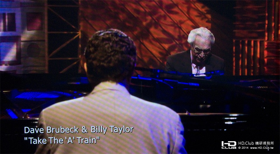

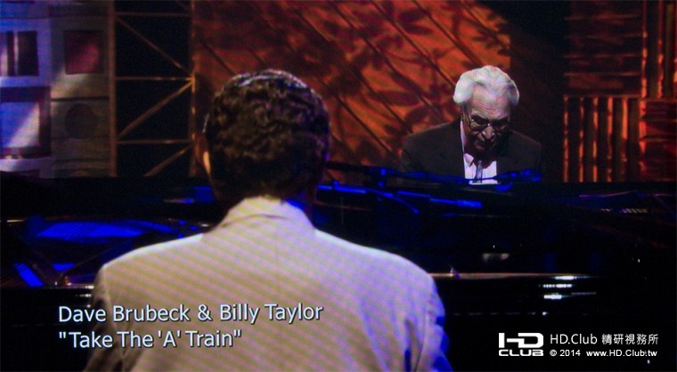

第三部分我們測試的是樂器音色的還原與再測音像定位。Dave與Billy兩位老先生的鋼琴大鬥法--老人版,演奏這首經典的Jazz曲目Take the "A" Train,正常的狀況前方舞台左邊跟右邊各要有一台鋼琴在彈奏較勁,而且有如對話一般左邊說完右邊說右邊說完左邊說。同時由於老師傅配搭好鋼琴,這一段也再再考驗擴大機對於鋼琴的樂器音色還原能力。
測試的整體結果還算不錯,雖然音場尚未將鋼琴的位置左右的距離拉得更開(可能是擴大機Run-In的時間還不夠長),但左右兩側獨立鋼琴的位置已經有非常明顯的定位,而鋼琴的彈奏也有很深刻地把史坦威鋼琴的那種獨特的弦列共鳴以及絲絲入扣高貴的泛音給表現出來。尤其是在兩人對尬鋼琴對話之時表現你來我往真是好不精采。
據知Dave Brubeck與Billy Taylor分別在2012年與2010年相繼辭世,精采的演奏身影完美地留下在這片Lengend of Jazz BD,在此筆者也特別透過此片與此文章追悼兩位一代爵士鋼琴大師。

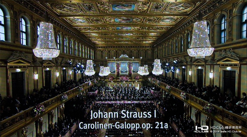

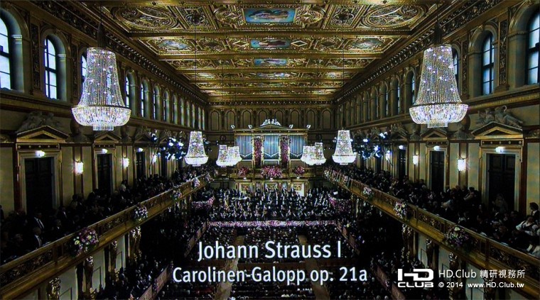

最後一片筆者所挑選的是2014維也納新年音樂會。
筆者的藍光BD最後會選擇這一片基本上是有特別的用意。一台好的擴大機除了可以有很好音像定位以及細節還原能力之外,當數位訊號源以及前後級處理達到了一個相當的水平之後,你會逐漸發現自己的AV劇院系統擁有辨識BD藍光音樂片錄音好壞的能力。
這一片2014維也納新年音樂會被筆者選用其實是作為非正面教材。2014年由於是老約翰·史特勞斯的210歲冥誕,因此2014年新年音樂會絕大部分都演奏史特勞斯家族的經典曲目。但是由於錄音與收音器材又或者是製作上面的若干未知狀況,使得這一片BD的錄音S/N比相較起一些經典古典樂BD作品,舉例諸如紐約愛樂在北韓,又或者是安‧蘇菲‧慕特與小澤征爾的永遠的指揮帝王-卡拉揚100歲冥誕紀念音樂會等,有著相當程度的落差。最主要的是錄音(或者後製)所導致的差異會讓你會發現高頻段以及泛音的部分缺少,動態壓縮,舞台的部分很平沒有相對應的深度,古典樂演奏時舞台中各個樂器的位置也相較之下黏在一起。
這裡所提到的訊號來源之於錄音優秀與否的辨識能力,除了數位訊號源之外,事實上主要一大部分係由Pioneer SC-LX88所給予。這種辨識錄音優秀的能力同時也需要有著極其優秀的前級能力以及低失真的後級輸出能力,並非初中階環繞擴大機所能望其項背;而Pioneer SC-LX88身為旗艦級AV擴大機,已經能夠達到準確地辨識出數位內容錄音水準優秀與否。

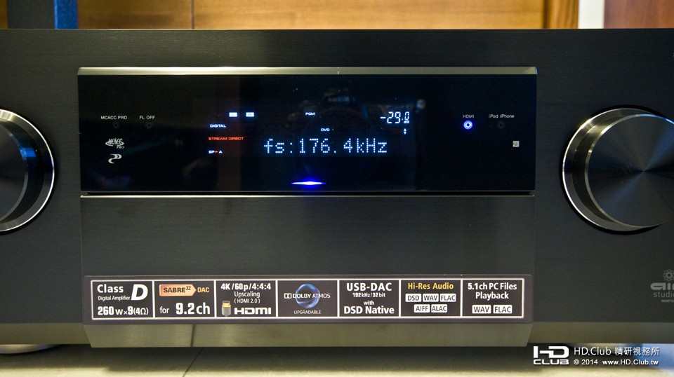

由於筆者係以硬碟存放高品質DSD檔案,同時有獨立高品質的數位訊號源做優質數位訊號處理,因此這裡僅使用Pioneer SC-LX88作為前級接收與後級放大功能,處理數位訊號源所傳送的原生DSD訊號。藉此將系統簡化並單純測試Pioneer SC-LX88的聲底與音質。
不論是經由同軸或HDMI,皆可以確認輸出端送出的訊號擴大機接收到的是176.4KHz。

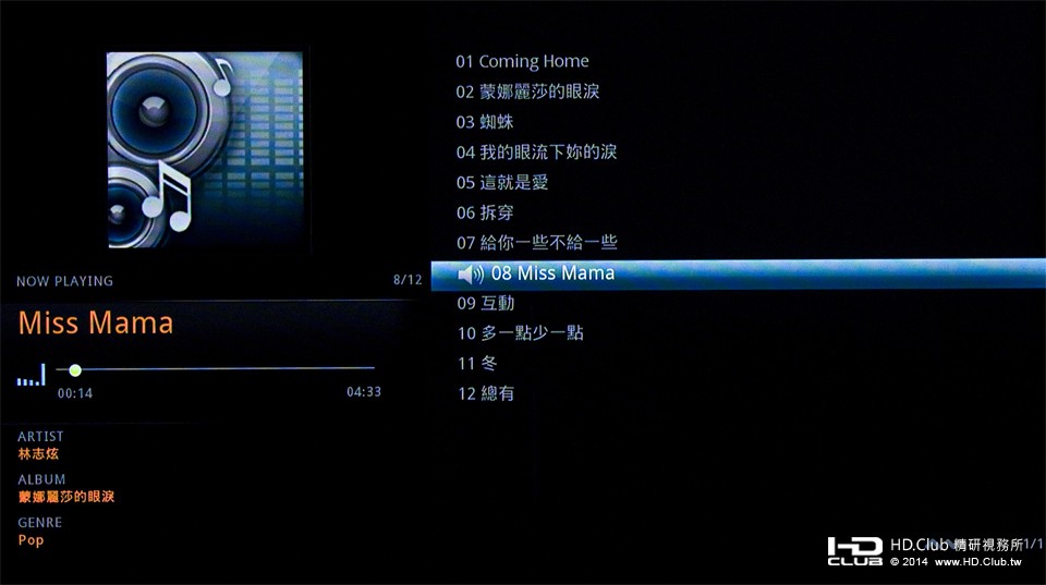

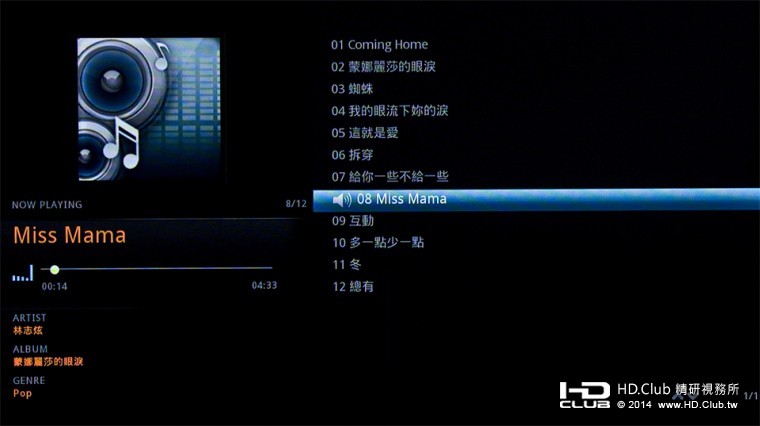

國語:林志炫-蒙娜麗莎的眼淚
林志炫所具有獨特天賦且音域極廣的嗓音經常被用在兩聲道測試該系統所能夠表現還原人聲的音色與特質。當老CD碰上新DSD格式之後,搭配Pioneer SC-LX88的第一印象一如其他測試,是細節變多了而且層次感變得更好。但或許是年代較久遠的錄音專輯,唱片壓製方法又或者是刻意營造的關係,各樂器以及人聲位置的感覺距離收音端比較遠,結像的部分位置比較向後退一些,整體的動態也並不算大,樂音走的是中規中矩路線,算是這整張專輯曲目的共通特色。
結像精準與細節豐富一直以來是Pioneer AV環繞擴大機的其中兩個最大的特色,而透過Pioneer SC-LX88播放林志炫的專輯也同樣將他嗓音的特色發揮地淋漓盡致,引人入勝。

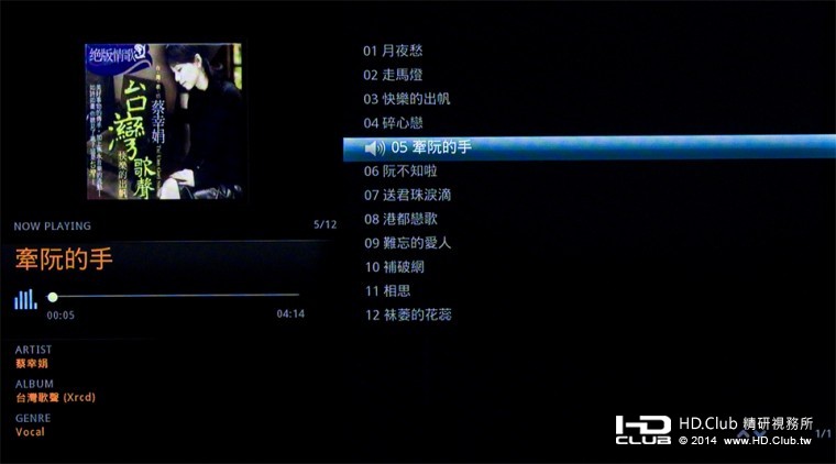

台語:蔡幸娟-快樂的出帆[台灣歌聲]
這張台語專輯錄音錄得很棒,建議無論如何都要收一張。
測試曲目是「牽阮的手」。這首曲目的最大特色是有三個樂器組合搭配做為伴奏,首先是右側的鋼琴前奏開始,然後透過腳踏板將尾音拉長音讓鋼琴的共鳴與泛音拉長,接下來是同樣旋律左邊的吉他播弦彈奏同樣的音符旋律然後與右側的鋼琴相呼應,之後進入主歌曲。
蔡幸娟以極為溫柔近乎呢喃的口氣唱著:
牽阮的手 淋著小雨
牽阮的手 跟你腳步
牽你的手 走咱的路
牽你的手 不驚艱苦
這裡注意到每一個台語「牽」字開始都有一個氣音,而每一段結束之後蔡幸娟要吸氣可以聽到她柔柔的吸氣聲。這一唱一吸時所營造出的口氣真真可以聽出歌手想要向聆聽者轉達的溫柔,帶有期望,想要保護也想被呵護,以及想要在一起共度一生的心情。這種歌唱口氣,心境情緒以及感情上的表達在一套音響系統上要還原說實話並不簡單,人聲的甜美以及細節的還原當然是重點中的重點。Pioneer SC-LX88在此也恰如其份地扮演其角色,讓聆聽者可以聽出歌唱與作詞作曲者所想表達的最直接情感。
特別要一提的地方,是中間伴奏的時候有鋼琴與大提琴的交互呼應,使用Pioneer SC-LX88在此也可以很清楚地聽到大提琴所在位置其實是在鋼琴的更後面,亦即鋼琴的音像較往前突出,而大提琴的音像更向後退。前後分離度的優質處理與令人稱許的表現是本代Pioneer SC-LX88前級能力提升的一大成果。

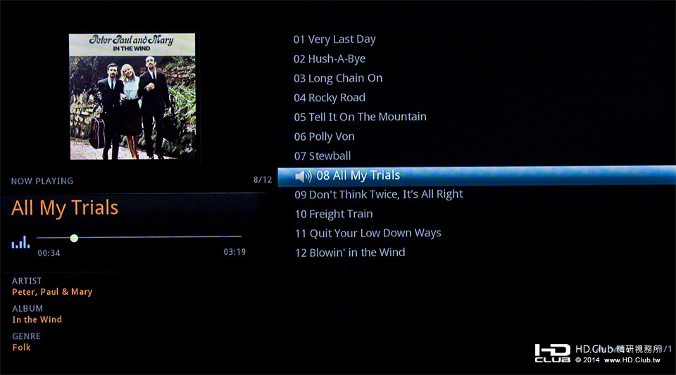

英語歌曲:Peter, Paul and Mary-All My Trials
這張專輯也是兩聲道必收專輯,由於年代久遠(1963),筆者的世代並沒有環境與機會接觸到這張專輯。第一次在TAD圓山展房藉由Andrew Jones與TAD Evolution One搭配起來的播放效果非常令人驚艷。
這張CD最主要仍然是測試人聲,樂器定位以及曲中泛音的能力。從主唱的All my trials Lord開始,主唱與合聲用一種近似告解,又甚或是告誡的語氣在訴說一個他們對於世界以及信仰的想法。
這張CD原始人聲的泛音極多,筆者有幸曾在多種不同的系統以不同的數位訊號源與不同的前後級與揚聲器播放相同的DSD檔案,出來的聲音調性結果差異極大。整體來說最好的仍然是祖母綠級的鈹高音,會發出非常高貴與令人著迷,後腦勺一陣酥麻雞皮疙瘩掉滿地的泛音以及人聲。雖然筆者本身測試的器材並沒有那麼高檔,但是透過Pioneer SC-LX88優秀的前後級系統補正所發出來的Tone,已經可以讓人相當滿意其表現。播放本曲目除了三人於錄音室的位置(主唱在中-->合聲左一-->合聲右二)音像定位依舊非常精準之外,三人合升齊唱歌詞Too late my brothers時候所對聽眾發出的強烈呼喊也讓人心裡一震糾結並帶有默默淡淡的哀傷。透過Pioneer SC-LX88所還原出的曲內之音以及豐富的感情與樂音表情確實值得稱許。

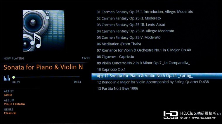

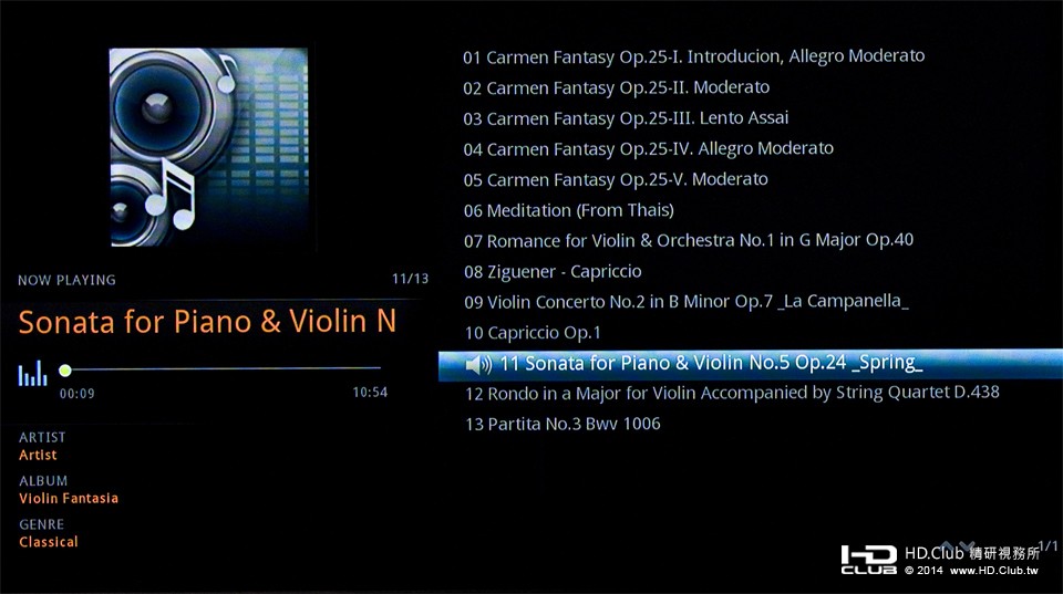

古典:Sonata for Piano & Violin No.5 Op.24 Spring
文章的最後來測試古典樂啦!同樣地筆者在其他文章內有約略提過,古典樂要能夠播的好聽並不是一件輕鬆容易的事;為了達到古典樂好聲的目的通常小朋友的出走都難以節制。在此同時該議題也牽涉到器材搭配與所謂系統調音種種因素,也就是說有可能遇到最不利的情況:即使花了大錢也不一定絕對有好聲。
因此古典樂的播放我們測試與評論的標準會落在小編制的古典樂曲,在6位數字級別的系統我們退而求其次,追求力所能及的乾淨清楚,精準分明,娟秀與小而美。
測試的曲目是Sonata for Piano & Violin No.5 Op.24 Spring
古典樂是對揚聲器與前後級器材考驗很嚴苛的測試,最主要是他樂器組成簡單,錄音通常採遠錄音,其要完整表現除了要能夠有很好的動態與高低頻延伸,樂器音品與泛音還原的能力更是一大重點。也因此常常會有人問到說為什麼古典樂在我的系統聽起來總是那麼小聲,即使Amp加了10dB也是只有稍微大聲一點,而且沒有聽BD那種臨場的感覺,這些都是因為系統動態的被壓縮以及整體頻寬不足的關係。
那麼搭配以數位DSD訊號源以及Pioneer SC-LX88播放這首經典貝多芬-春的表現究竟如何呢?由於本體更線性以及前後級能力的更加進步,事實上這一代的Pioneer SC-LX88在播放古典樂已經不需要再如過去必須要反覆嘗試將音壓不斷加大以求動態。過往在使用前一代Pioneer SC-LX76聆聽同一首樂曲,往往必須要開到-14dB左右才有辦法達到一個合理聆聽的音場效果,而透過Pioneer SC-LX88單僅需要開到-20dB左右,比起藍光多聲道或者是上面所提到的一般流行音樂專輯的-24dB略加4dB即可。
從-14dB到-20dB的進步不是只有後級差異所導致的大小聲而已,微動態,音場的架構,泛音以及細節的維持,在高階如Pioneer SC-LX88上已經不需要透過調高音壓達到,卻又可以達到更好的效果。在相同的數位訊號源以及揚聲器的測試環境之下,這6dB的差異非常明顯是經由升級Pioneer SC-LX88所直接得來的。
在這Sonata for Piano & Violin No.5 Op.24 Spring第一樂章裡,小提琴與鋼琴均是以相互對話的方式演奏的,你會發現時而小提琴主導,時而鋼琴主導,以F大調演奏同樣的旋律卻以不同的音色表達。雖然樂曲起始有春天風和日麗朝氣蓬勃的感覺,中間段的轉折更傾向於表達春天千變萬化以及萬物生機相互消長也相互競爭,有種環境中奮起掙扎卻又想往目標努力奮鬥不懈之感。
一如在之前所反覆提及,Pioneer SC-LX88音像精準與細節豐富的優勢在聆聽古典樂時也非常容易表現出來。小提琴的定位在舞台左前方,而鋼琴的定位在小提琴的對面也就是舞台右側,而且小提琴在前鋼琴在後因此鋼琴的音像深度較深。整段Sonata for Piano & Violin No.5 Op.24 Spring第一樂章由小提琴主奏開始而鋼琴以分散和弦伴奏,中間並可以聽到演奏者的吸氣聲經由收音麥克風一併收到錄音裡去。總體來說Pioneer SC-LX88所還原兩樂器的音色與交互演奏搭配相當美好,令人感動。

《數位流音樂播放 - 經USB-DAC、網路、USB Memory、HDMI 或 連線播放》
音樂播放的方式不再侷限,透過下列 USB-DAC、有線/無線網路、USB或HDMI等連接方式,輕鬆地享受高解析音樂檔案的高音質音樂:
搭載「非同步USB-DAC」功能、支援「DSD Native」和 PCM檔案播放
◎「非同步 USB-DAC」 (Asynchronous USB-DAC)
PC電腦透過 USB 連線至擴大機背板的USB-DAC (B-Type) 輸入,可播放「儲存在PC電腦中的高解析音樂檔案」 。
    〈SC-LX88 背板上的 B-Type  USB-DAC 輸入端子〉
一般USB音訊傳輸往往易受到PC電腦硬體本身設計上的不良影響 (如訊噪、串音或電源干擾等) 而在傳輸過程受到PC本身易抖動而產生的Jitter時基誤差,使聲音劣化、音質無法提升。
而「非同步USB-DAC」在USB傳輸過程中並非以PC電腦的時脈來傳送訊號,而是以擴大機本身的時脈進行運算,所以不會受到PC電腦本身不良時脈的影響;因此可聆聽到儲存在PC電腦中的高解析音樂檔案。
◎「支援DSD Native傳輸」
DSD Native (原生DSD, 即無經任何格式轉換) 檔案可透過 Dop (DSD over PCM) 的方式傳輸至擴大機,可對應 2.8MHz的取樣率。
* 視情況而定,PC電腦在播放音樂檔案之前可能需要預先下載及安裝適合的「音樂播放程式」
舉例參考:
﹝Windows系統﹞:JRiver Media Center 或 foobar
﹝Macintosh系統﹞:Audirvana Plus
* 使用USB-DAC功能需安裝驅動程式 (Mac電腦除外),驅動程式於隨附光碟中請自行安裝使用
* 使用USB-DAC功能,除了可對應 DSD (1bit/2.8MHz) 檔案,也支援下列線性PCM數位訊號:
    - 量化位元率 : 16位元、24位元、32位元
    - 取樣頻率 : 44.1kHz、48kHz、88.2kHz、96kHz、192kHz
經網路播放 (透過加裝無線路由器的區域網路連接)
◎ AirPlay 對應
◎ DLNA1.5認證 – DMC & DMR 音樂檔案播放
◎ Windows 8.1相容
◎ NAS/PC音樂檔案播放/搜尋:
    AIFF, Apple Lossless, WAV, FLAC, MP3, WMA, AAC, DSD
  * DSD (5.6MHz/2.8MHz) 檔案播放
  * 192kHz/24bit 音訊播放 (AIFF/WAV/FLAC)
  * 多聲道 (5.1, 5.0) 音訊播放 (WAV/ FLAC)
◎ Gapless Playback (無間隙播放):AIFF, Apple Lossless, WAV, FLAC, MP3, AAC
◎ Spotify數位音樂串流對應
◎ vTuner網路收音機
◎ HTC Connect (認證HTC智慧型手機) 對應 – 無線串流 HTC手機上的音樂
前方 USB 輸入播放
  * DSD (5.6MHz/2.8MHz) 檔案直接播放
(USB2.0相容FAT16/32格式,USB隨身碟或外接式硬碟)
iPod/iPhone 數位音樂的USB連線播放及 iPod/iPhone充電
HDMI連接播放 -  支援 DSD (2.8MHz) 檔案播放
無需特殊播放機,可透過HDMI線播放SACD高音質 DSD (Direct Stream Digital) 音訊檔案,對應 2.8MHz DSD檔案。
