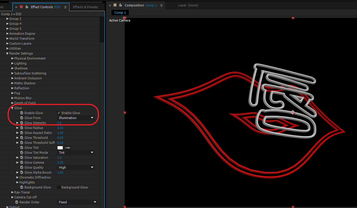

先用不同顏色的基本材質球來觀察一下發光效果,在Render Settings下有一個Glow,預設沒打開。
打開以後沒有反應,這是因為下方目前是Illumination模式,而材質球裡面預設的Illumination參數是0,所以沒有作用。

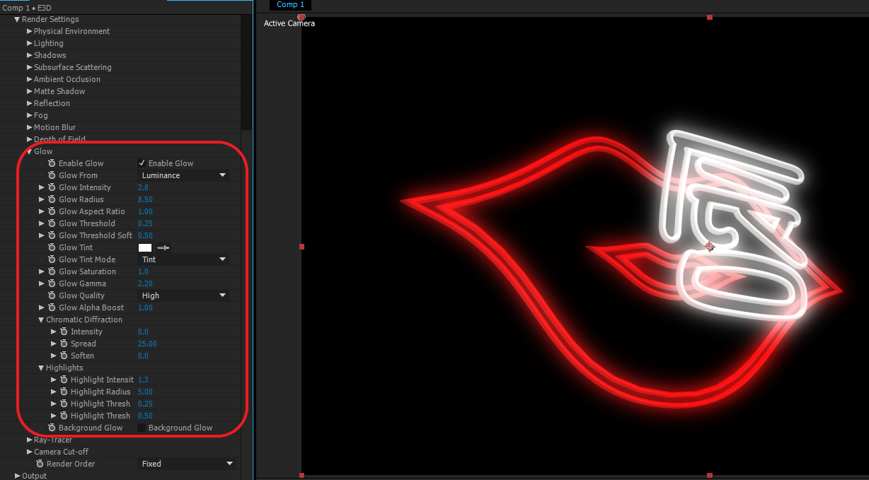

不過只要我們一改成Luminance,就會看出微量暈光。
搭配這邊的參數,可以調整出需要的效果
我比較偏好選用Illumination,這樣可以分開調整不同材質球的Intensity,控制個別效果。
這邊可以發現,調整參數在E3D的場景中看不到發光效果,必須回到AE才看得到。
亂拉一通參數,讓看起來有點光又不會太亮,也用了攝影機的景深參數製造前後的距離。

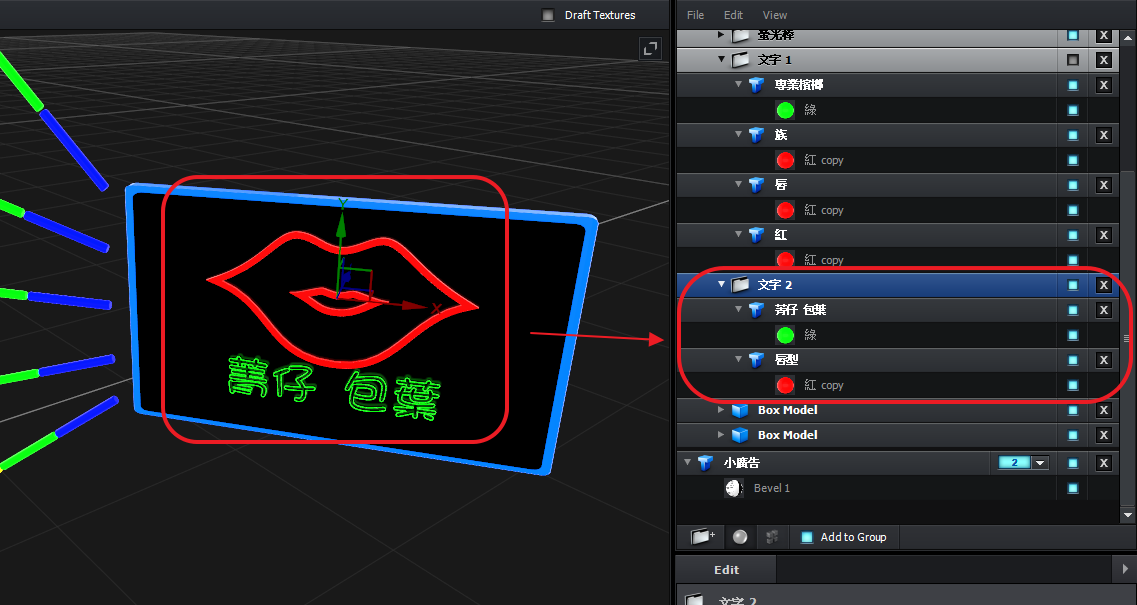

==========題外話的文字切換=========
這邊有兩個資料夾代表不同圖文,分別為『文字1』與『文字2』
可以將每一個模型分配到不同的Auxiliary Animation,以便在AE中用透明度切換
資料夾雖然也可以指定到不同的channel,但是只能控制位移旋轉,無法控制透明度,寫信問過原廠,他們說目前無解,所以只能每一個模型單獨指定,才能被控制透明度。
有關Auxiliary Animation / Channel這個功能,之後會再寫一篇分解動作的介紹。

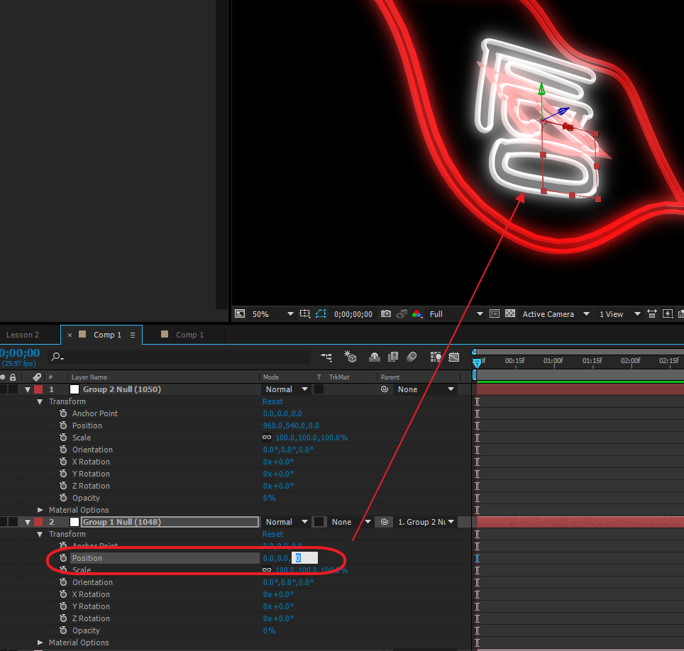

分別產生Group Null,雖然跟電線杆的Null性質不同,但是接下來的對位方式是通用的
只要將一個Null以豬尾巴拉到另外一個Null上面,假設是要將文字貼到圖的位置,就將Null 1拉到Null 2上面
展開Position與Rotation去觀察
將Null 1的位置參數通通寫成0,表示他跟Null 2的相對位置為0,這時候位置就會自動貼合
取消豬尾巴,觀察兩者的Position數值,就會一模一樣了
所以將剛剛小廣告的Null拉到 電線杆的Null上再歸零,就可以很快速對到位置,接下來要做微調就很方便了
