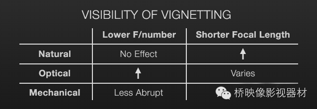

自然光暈的外在表現為逐漸變黑,主要由光線到達攝像機傳感器不同位置的不同角度引起的。這種類型的光暈在使用廣角鏡頭時最顯著。
光學光暈也是漸變的,但主要是由透鏡鏡筒固有的透鏡特性和陰影引起的。它也決定了透鏡最終的成像圈大小。這種類型的光暈在小光圈下更明顯,特定的透鏡設計會對其產生影響。
物理光暈通常出現的很突然且僅出現在角落中,因其是由亞光漆內壁、過濾環或透鏡前面其它物理遮光物體引起的。在較寬的光圈和變焦鏡頭下,這種類型的光暈的出現不會特別突然,並且,通常可以通過使用較長焦距來消除。
所有類型的光暈在焦點放在遠處和較低的焦距轉換率下會更明顯一些,或在後期加入高反差對比色調曲線也能達到相同效果。物理光暈是唯一可通過攝影機技術被完全消除的光暈,而後期只可添加光學和自然光暈。

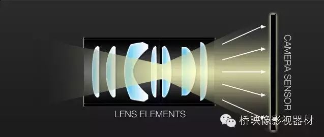

光向攝影機傳感器中心投射並成直角,而遠離中心,入射角減小。有一個標準鏡頭和一個矩形傳感器時,這就是不可避免的:
這種角度的變化引起徑向調光的原因如下:
第一,光照到傳感器的邊緣必須行進更長的距離,要比光照到中心的距離長,這導致了光逐漸變得暗淡。
第二,正如太陽在頭頂時,紫外線指數是正午最高,投射到攝影機傳感器的光,隨著圖像的中心而減小。
