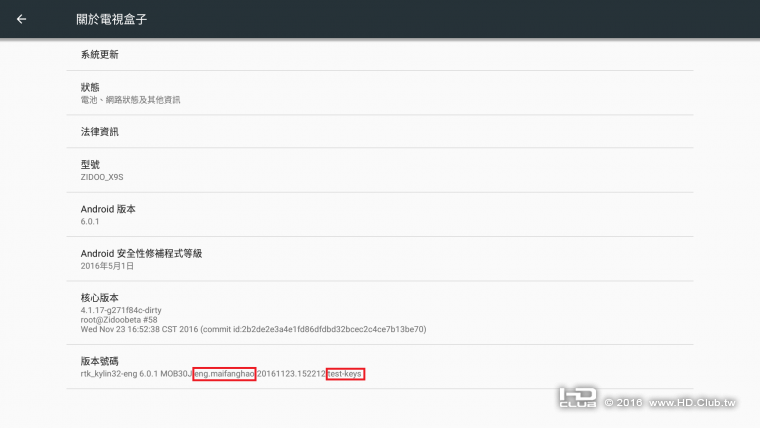

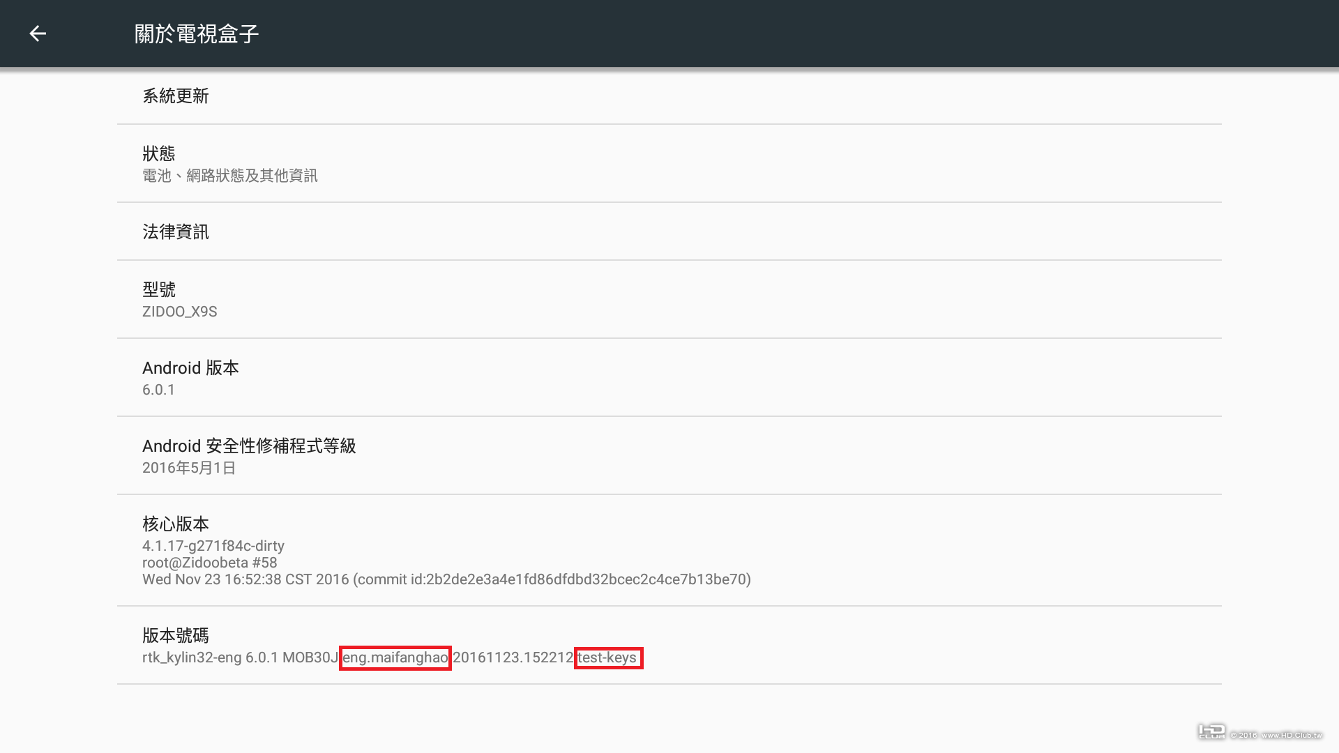

發表於 2016-12-12 14:38:11 | 顯示全部樓層
6hzzz 發表於 2016-12-12 14:03
X9s root包
x9關於
x9關於
奇怪?我買的X9S已經有root權限了,應該不需要再root,是我的x9s不一樣嗎?
 樓主| 發表於 2016-12-12 14:43:52 | 顯示全部樓層
ironThomas 發表於 2016-12-12 14:38
可以刪除修改系統文件夾底下的文檔?
發表於 2016-12-12 15:48:43 | 顯示全部樓層
6hzzz 發表於 2016-12-12 14:43
可以刪除修改系統文件夾底下的文檔?
可以,但是我是使用adb 打指令進去修改,我有先下 mount -o rw,remount,rw /system 指令讓system變成可讀寫
