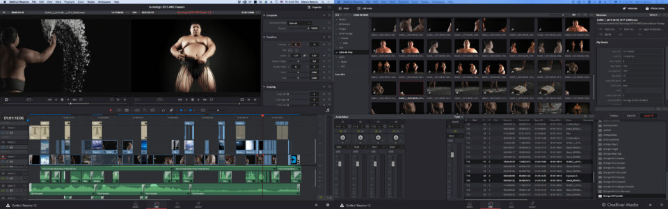

圖1. 2015 Sumo Logic系列宣傳片是我們把 DaVinci Resolve(v12 beta版)當非線性剪輯用的第一個商業專案,裡面有4K高格率RAW素材。我們從沒有遇到過一次軟體當機或跳格,到目前為止,這是一個比傳統非線性剪輯更快的工作流程,直到一年之後的今天也是如此。
我們的4K高格率素材從洛杉磯一到舊金山港灣區 OneRiver Media 工作室,我的客戶(Miner Productions 的 Tracey Miner)就會跟我坐在一起做粗剪,幫我琢磨怎麼剪這個片子(我們的大部分項目都是這樣在腦力激蕩中完成的。然而重點是,那時我在用測試版Resolve軟件去做非線性剪輯,一個付錢的客戶就在剪接室裡坐在我後面。如果試驗失敗了,我不是把Tracey也給害了嗎……,這可不是我想發生的。但是我對 Resolve 有很強的信心,所以我還是下決心了。
一切工作都結束後,這組影片在 Sumo Logic 和 Miner Productions 兩家公司受到歡迎。每一個人都很高興,Resolve 在整個過程中的使用很成功,從來沒出現過一次當機,儘管我們用的只是一個 beta 版本。
這個項目足以讓我相信可以在非線性剪輯工作中繼續使用 Resolve。到今年初 Resolve 12.5 測試版本發行時,從第一個 Sumo Logic 的那個案子開始算起,那時我差不多已經用 Resolve 12 剪了40到50部片子。現在我們還有一個尚未公開的自然題材影片,100%RAW 素材(用Blackmagic攝影機拍攝),高格率,而且是HDR(高動態範圍),最後會以UHD輸出,除了配樂部分,從頭到尾都是用 DaVinci Resolve 做的。這會大幅度提高速度、質量和準確性。

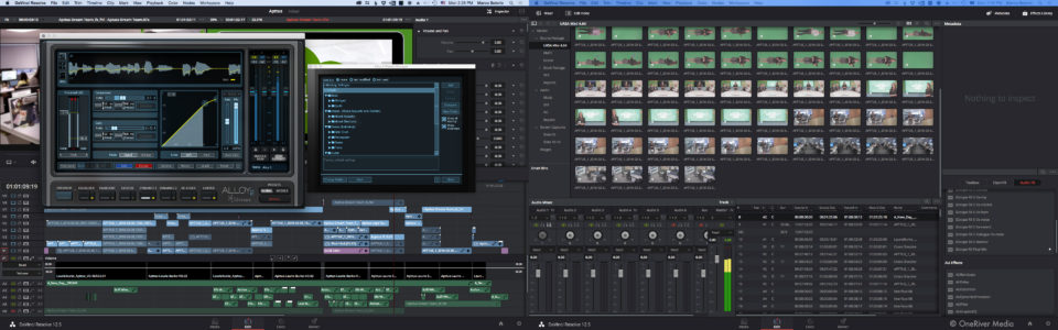

圖4. DaVinci Resolve可以在軌道和片段級別無縫整合音效外掛,這非常重要。上圖是我們在剪輯中使用的外掛之一 Izotope Alloy 2(屏幕左邊)。

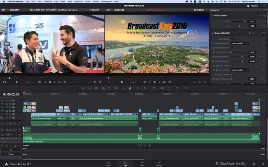

圖5. 為 Broadcast Asia 展覽和 Blackmagic Design 的一個活動做演講之餘,我還花時間做了些採訪(在 Resolve 中做的剪輯和調光),影片可以在我們的  YouTube 頻道上看到。
