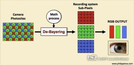

  • 數位攝影的顏色產生是與底片完全不同的,電子攝影靠的是Bayering(取名來自發明人Bayer 博士),將感光元件上每一個光感顆粒,將RGB 三原色分析成為不同的數值。
