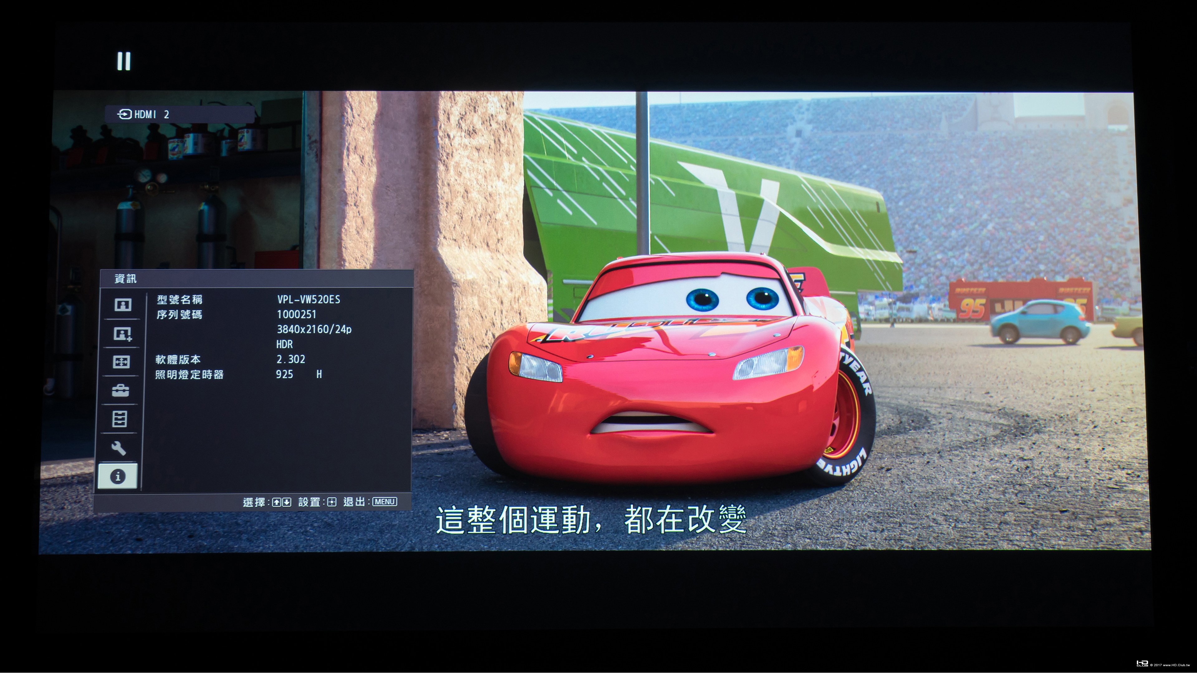

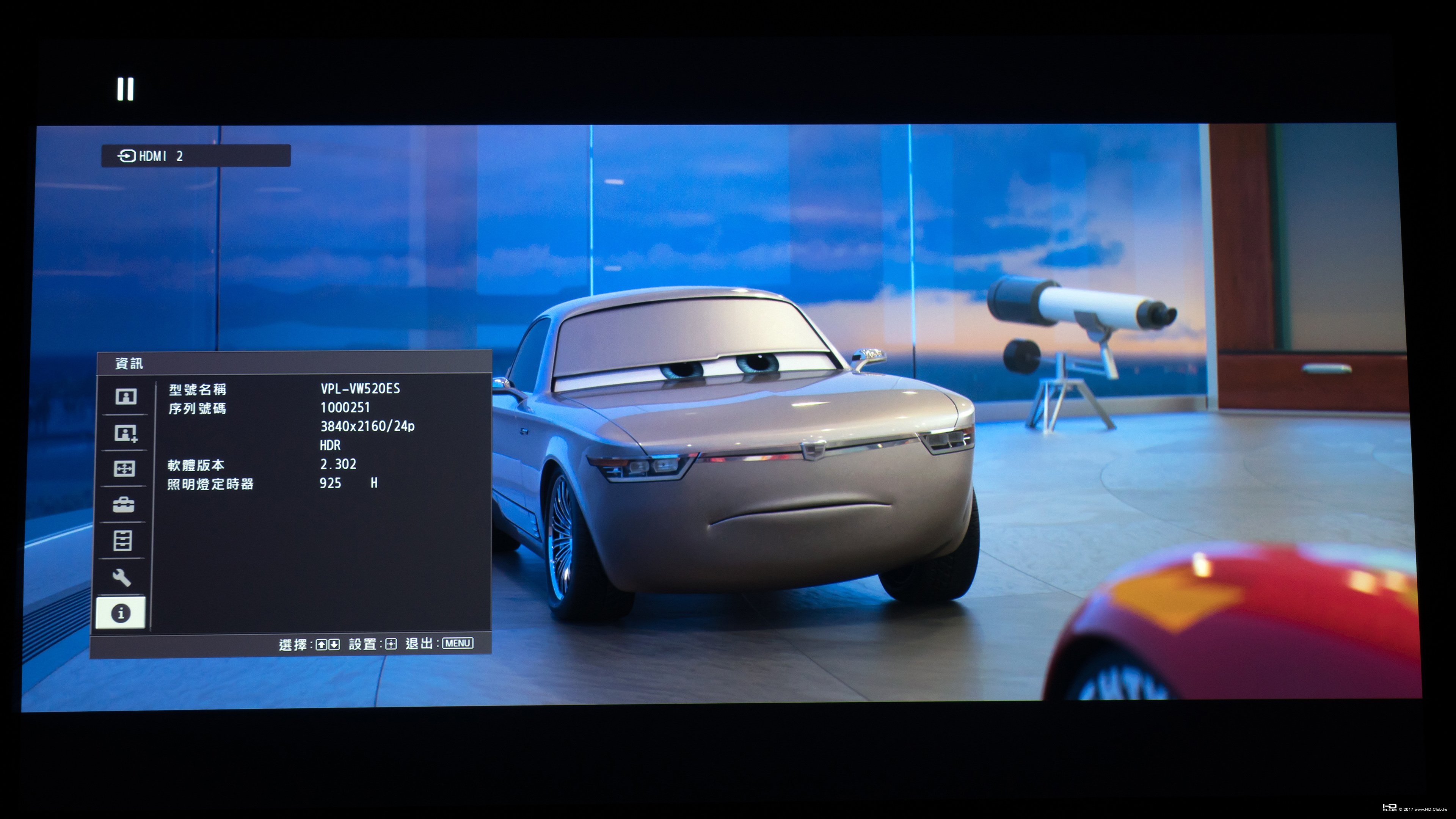

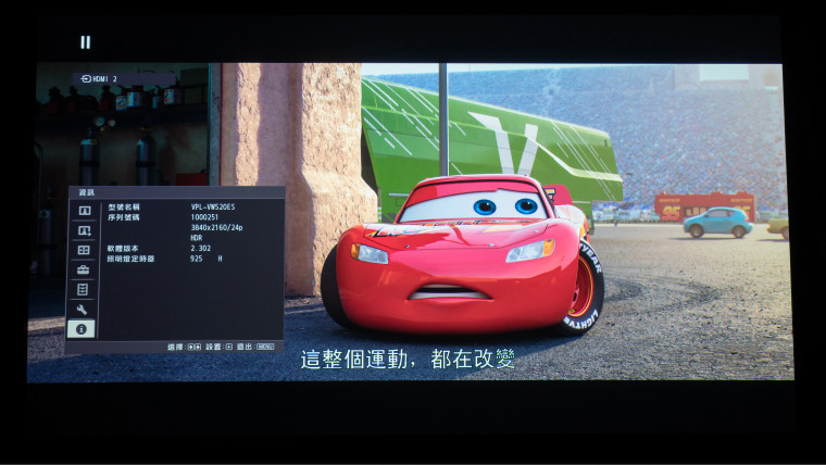

我自己書房使用的是 VW520ES,和 VW260ES一樣採用的是8bit 影像處理,實際觀看並不會像樓主貼的畫面 banding 現象這麼恐怖。
播放的影片是UHDBD-汽車總動員3(Cars 3),播放時啟動HDR實際觀看時比照片看到的更漂亮更耀眼。
其他器材請參考 站長west家的書房系統2016決定版
圖片可以點開1:1比例瀏覽
