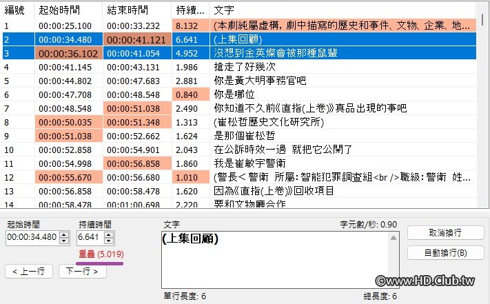

請教先進們! 近日留意到 Stealer.The.Treasure.Keeper字幕內有部分
字幕行是個別的字行
而視覺上是重疊的.
請問 視覺的字行重疊 可如何設定!
於此 先謝過
真是秀下限了!
自我解答 -- 調整時間軸(重疊)即可.

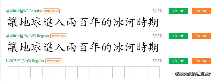

請問我上識字網用圖片辨認字體
這三部電影都顯示是:超世紀粗標楷

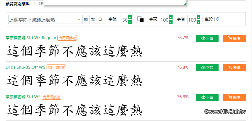

首先, 官方一般不會隨意選擇或變更第三方字型, 所以截圖所用字型我認為是DFKai-SB(微軟華康標楷體), 而不會是超世紀粗標楷, 只是兩款字型非常相似

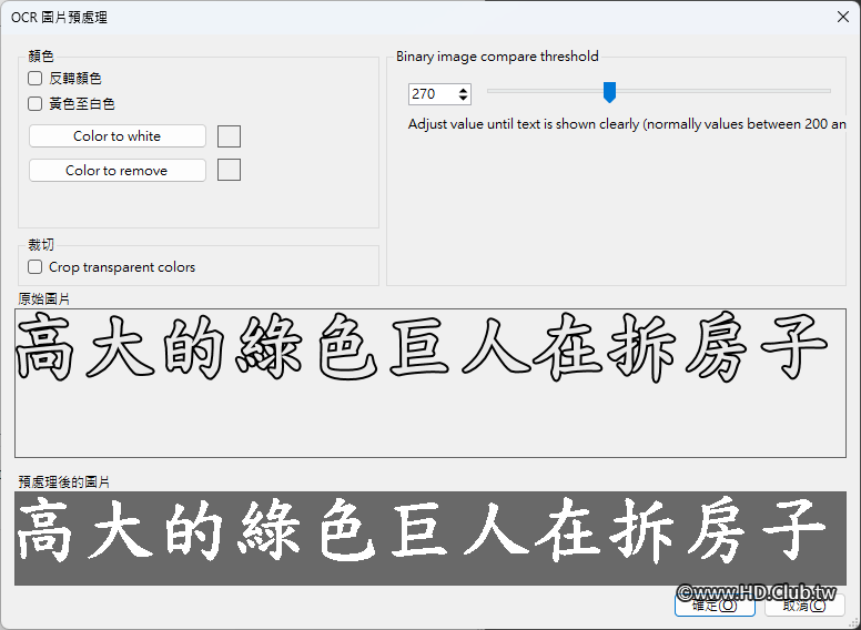

另一個問題 現在Subtitle Edit 默認都是200
版本4.0.6開始建立字庫默認200
大大您的帖子內是提到270
我以"終極戰士團4K" 設定270 OCR明天過後
華康楷書體W5 270不相融 下調245-170相融
黑體270-蒼鷺與少年-無敵浩克2008-鋼鐵人1-2-美國隊長1(併入類似黑體) 雷神索爾1-變形金剛1-2-3
變形金剛4 (270類似黑體)不相容浩克-鋼鐵人1-2字庫
變形金剛5 + 大黃蜂 300-270-250不相容-下調245-200相容變形金剛4字庫
變形金剛:大黃蜂4K 下調170 相容變形金剛4-5字庫
變形金剛:萬獸崛起 放棄相融(類似黑體 "獨立一部"字庫) 不相容以上兩版字庫
變形金剛:萬獸崛起"4K" (不相容以上三版字庫暫時放棄建立)
數值都是下調
是否現在適合默認200
還是我照舊以270建立字庫

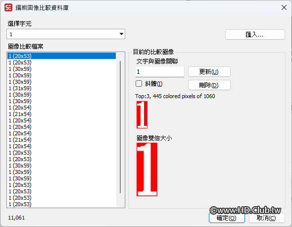

2.0是整體累積0.0是局部,這樣就不用打字打到死了
字庫編輯那可以查看你累積多少字量,這是0.0數字1的累積,自己去判斷要累積多少
