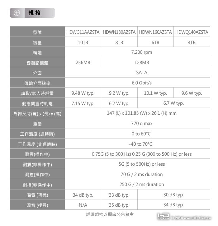

想請問一下,我是用硬碟裝在Z1000主機內,然而我影片播一播就會停好幾秒,之後又播一下子又開始停好幾秒, ...
我的情形和你一樣,我用硬碟裝在Z1000主機內播放音樂,播一播就會停頓好幾秒之後再繼續播放,過一陣子又重複發生,此時手機APP抓不到此顆硬碟,要將Z1000關機後將硬碟取出再重複裝入才能再抓到此顆硬碟,但若使用外接硬碟盒連接Z1000主機的USB3.0則沒有問題可正常操作
我的硬碟規格
【TOSHIBA】組合專用 N300系列 NAS硬碟 10TB 3.5吋 SATAIII 7200轉硬碟 三年保固(HDWG11AAZSTA)

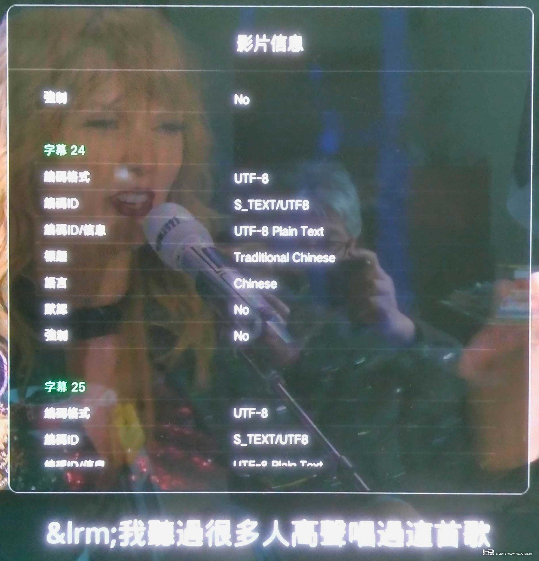

本文最後由 felixjou 於 2019-12-8 01:11 PM 編輯
請問UTF-8中文字幕前面為何會出現 亂碼,英文卻不會?

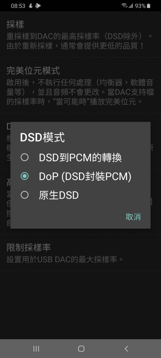

Miles 發表於 2019-11-26 05:21 PM
HI garywu1969
Z1000的確能夠透過USB線連接USB DAC將數位音訊透過USB DAC解碼,要開啟此功能請參考下圖:

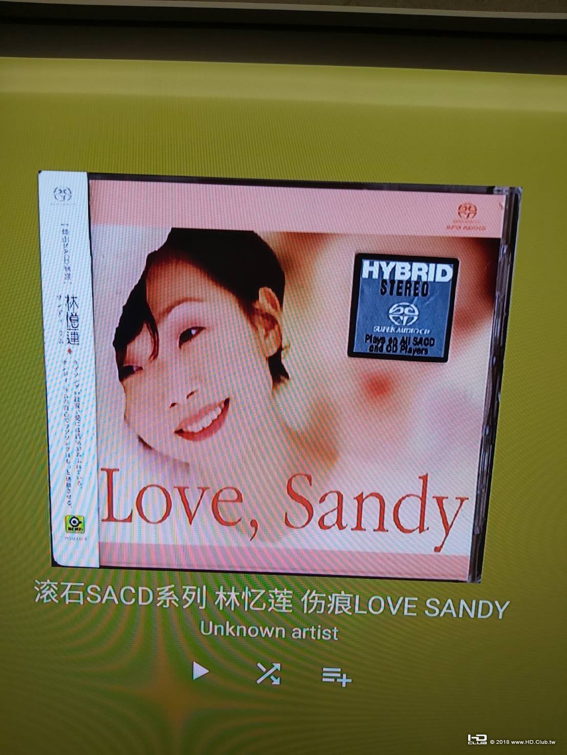

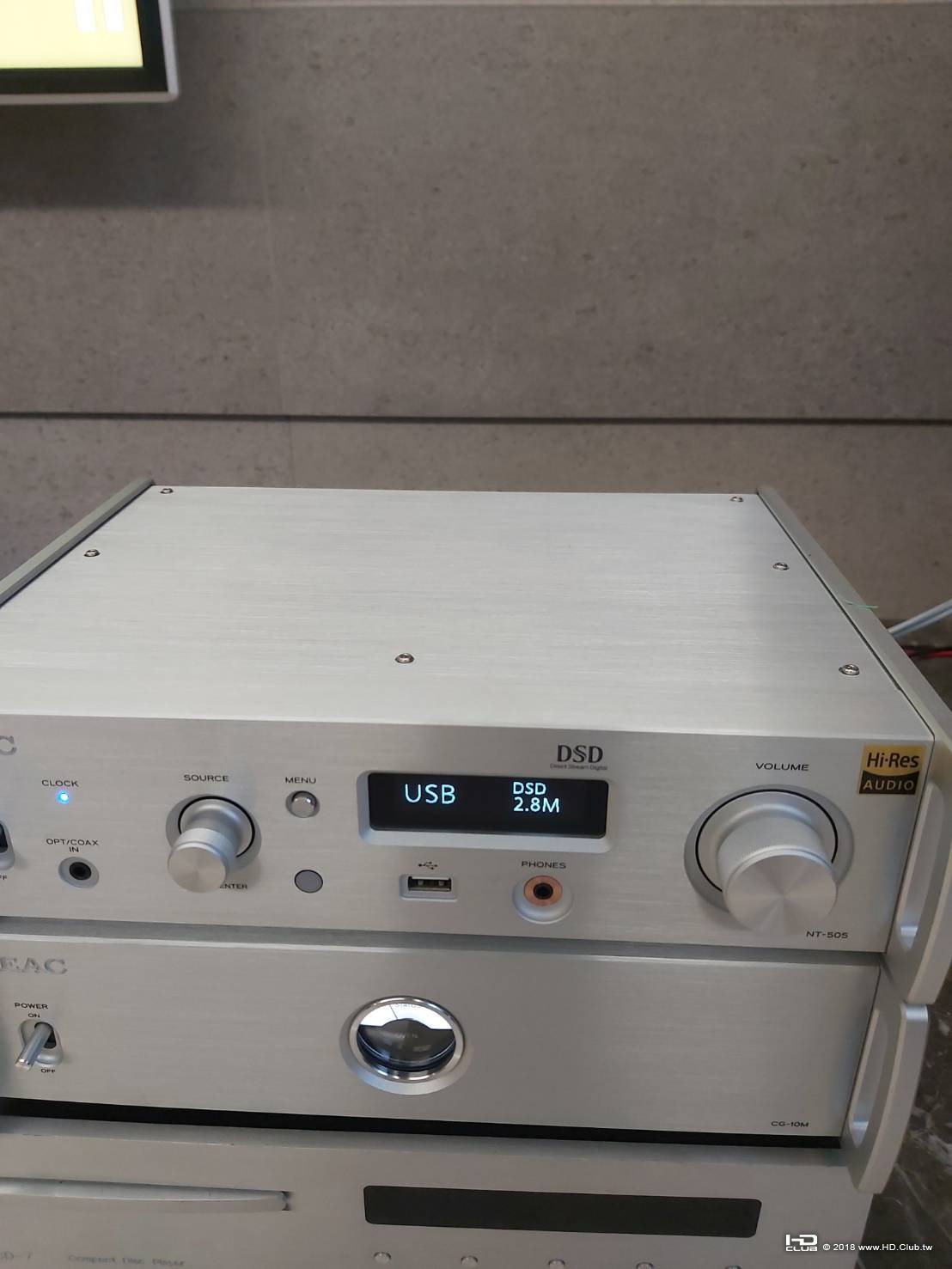

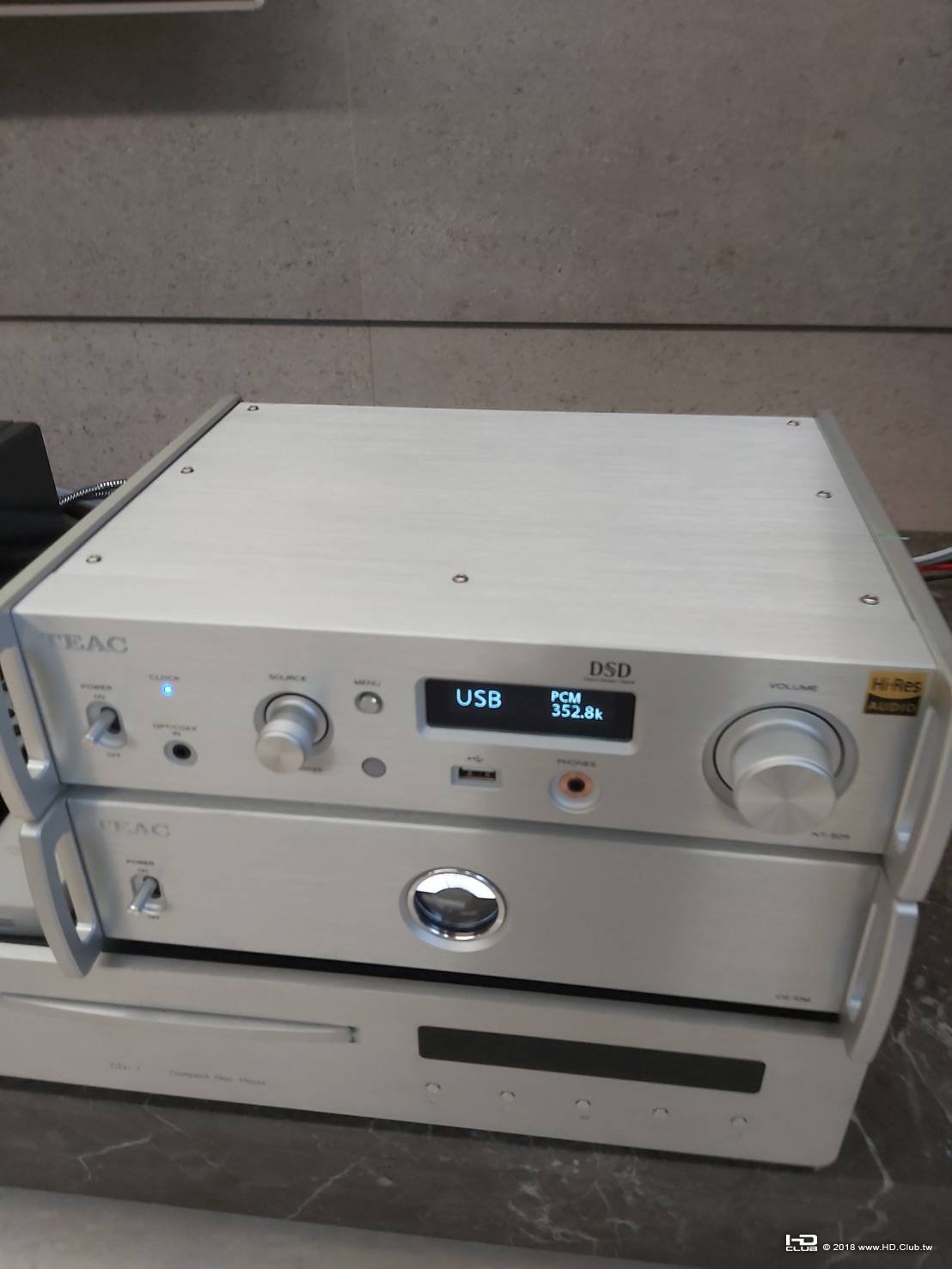

感謝回覆,
昨天收到機子,也試了下SACD ISO透過USB接口轉訊給USB DAC的功能。
用的DAC是TEAC NT-505
如果使用Z1000內建的媒體播放器,輸出後,NT-505接受到的訊息是 PCM 44.1K

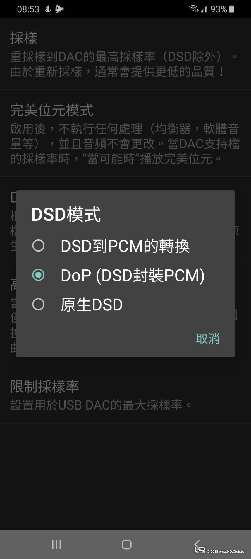

下載 USB AUDIO PLAYER PRO這套APP來播時:
1:將DSD解碼成PCM模式時,會輸出 PCM 352.8K給NT-505
2:如果DSD模式採DoP時,則NT-505可以接收到DSD訊號(亮DSD燈)
3:選項選輸出原生DSD訊號,則Z1000讀不出檔案訊號。
