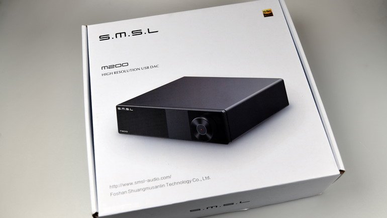

M200依然維持S.M.S.L一貫的低調風格,外盒很樸實,也不寫上一些誇張的宣傳詞,真不知道是在低調啥的,不過會考慮S.M.S.L.的玩家八成都有做過功課,一些噱頭是呼弄不了的。
從圖片中不難看到,外盒就是這麼極簡,僅僅告訴用家這是一台支援高解析音樂的DAC而已,我也不多拍外盒照片了,直接開箱。

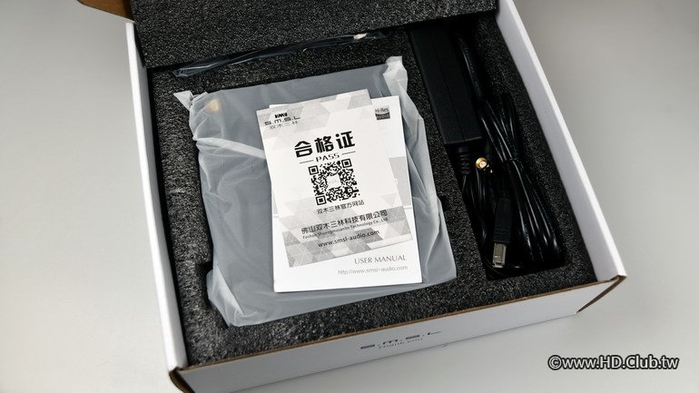

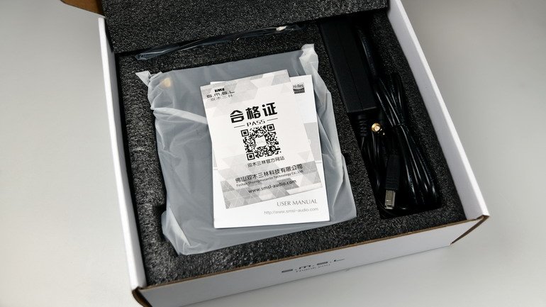

S.M.S.L很重視自身產品,一定是檢驗合格,附上合格證才出貨,當然大多數"昂貴"電器都會有品管人員確保商品正常,如果新品故障,據說檢測的品管人員也是有責任的,平價電器就未必了,常在淘寶上買電器的一定遇過,新品故障時,賣家直接寄一台全新的給買方,而且故障或瑕疵品也不用退回去,但S.M.S.L連最入門僅千餘元的M3都有完整的品管,足見對自家產品的重視,接下來我們直接拿出主角M200來看看。

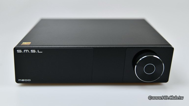

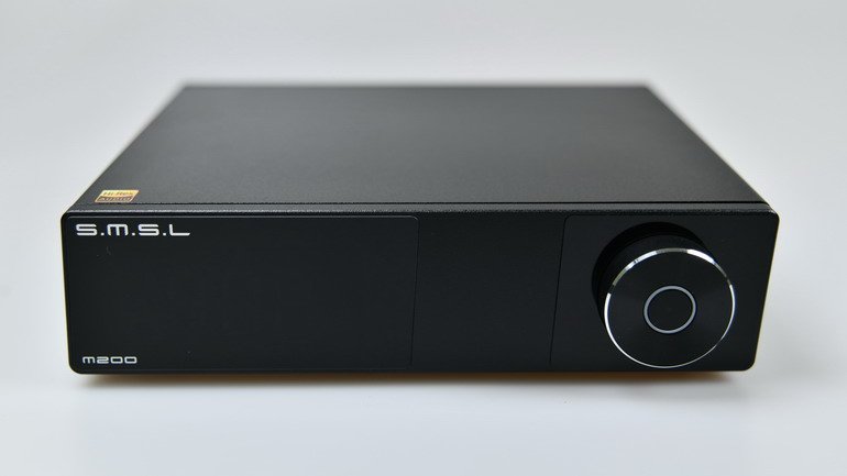

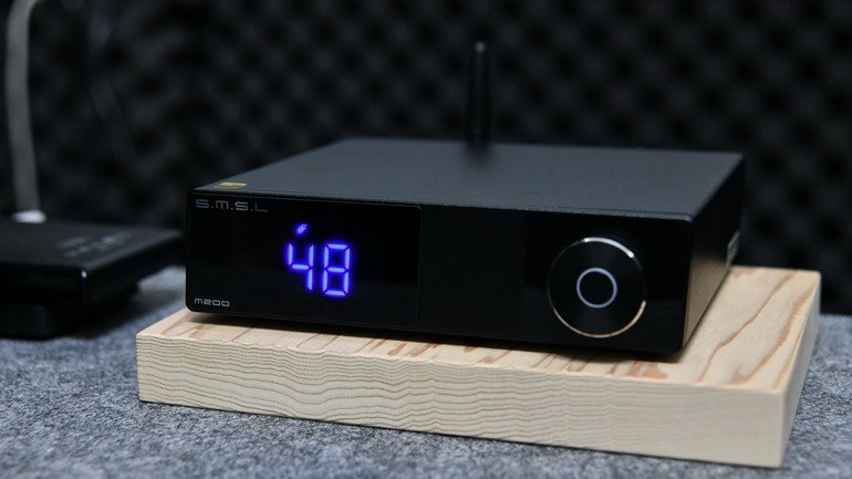

M200整體非常札實,使用的鋁材非常有份量,在M3的開箱文內也說過,為了得到配得上產品線的高品質鋁合金外盒,S.M.S.L甚至擁有自己的鋁合金加工廠,能夠大幅度壓低成品,於是就可在不影響價格下,提供更高品質的鋁合金外盒,不僅是厚度十足,表面處理十分優良,手感滑順無任何毛邊,而且M200作為產品線的入門戰鬥機種,價位比M3高上一個檔次,搭配的旋鈕質感也迥然不同,整體氣質堪稱低調奢華。不僅是外殼用料滿點,端子部分也是金光閃閃,下足重本,我們來看一下M200的背後。

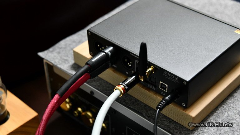

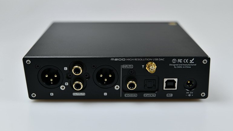

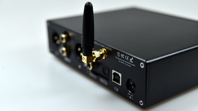

基本上左側是類比兩聲道輸出,右側則是數位輸入,輸出、入分區讓玩家方便使用,類比輸出支援平衡與RCA端子,接頭鍍金而且色澤濃郁,看起來鍍金層不薄,最近在看網路線水晶接頭,想要找到成色夠濃、鍍金夠厚的接頭還真不容易,看到M200接頭的成色,真的讓人對品質有信心,右側的話同軸、光纖、USB接頭一應俱全,另外還有個同軸接頭是供藍芽天線使用的,同樣也鍍上了金,而電源使用常見的5V供電,絕大多數的線性電源都會有這個規格,個人覺得線性電源是可以考慮的升級手段,原廠也有推出5V線性電源,因為M200提供的電源僅是基本款而已,相關配件可以看下圖。

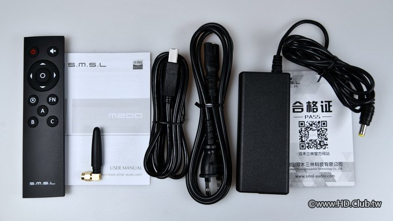

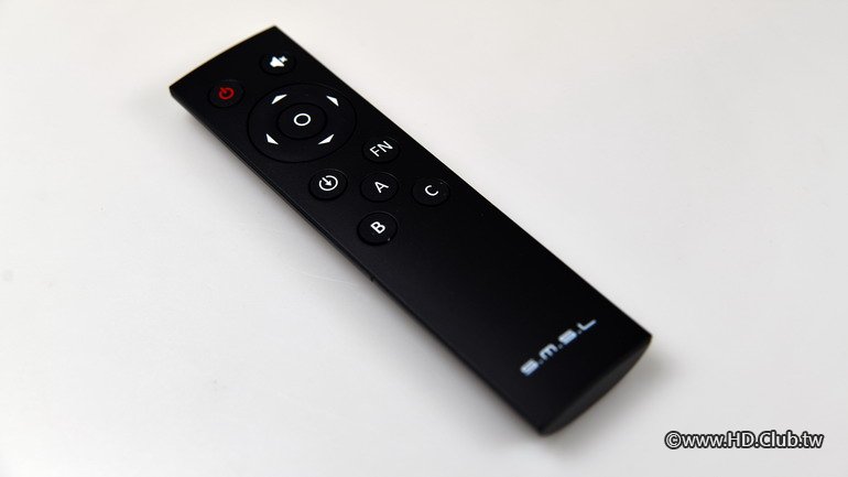

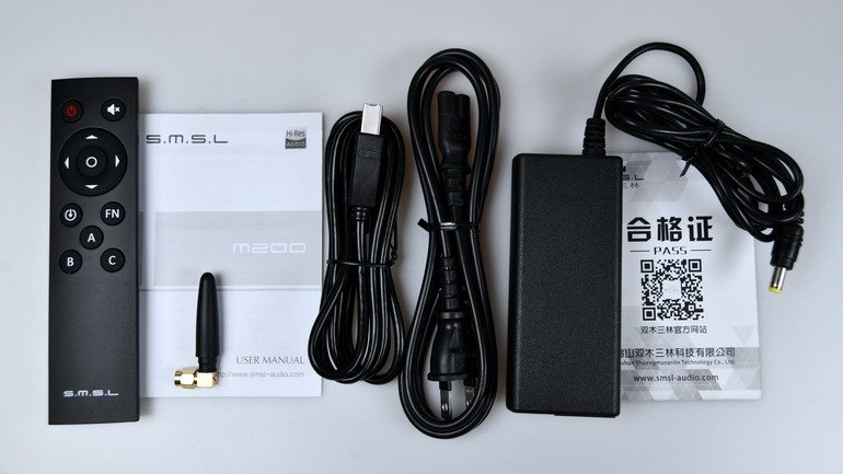

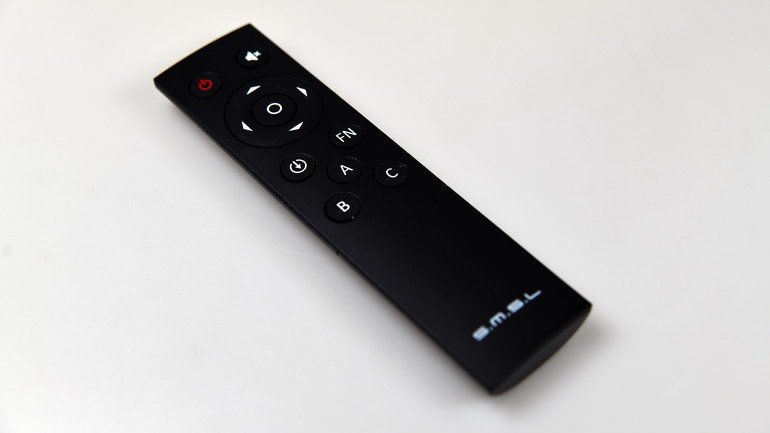

M200的配件包括遙控器、天線、USB線、電源線、變壓器以及說明書,比較可惜的是附上的線材都比較樸實,不過以M200的價位來看,僅提供足夠的線材,將重心轉移到M200本體上,盡可能提升DAC的體質是比較實際的作法,就像一般喇叭附贈的跳線多為普通的薄銅片一樣,事實上這類型的設備,會附上優質電源線的並不多,記得我買過的設備也也只在Pioneer N-70A看過電源線有鍍金接頭,而M200定價不到8000,不能太過苛求,而且M200提供的遙控器手感不錯,按鈕之間的距離夠遠,使用上非常好按,習慣功能後,就算目不視物也能簡單操作。

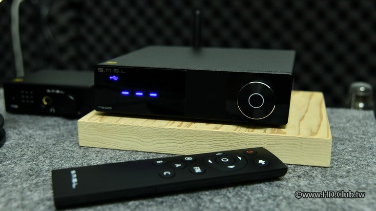

最後指揮艇組合一下,就可以準備上電試聽。
我希望在最原始、最直接的情況下試聽M200,故使用原廠電源,僅前端使用PS Audio P5供電,以Pioneer N-70A做為數位轉盤,透過SUPRA同軸線輸出予M200解碼,再使用Nordost HEIMDALL 2連接到我的劇院前級Integra R1。

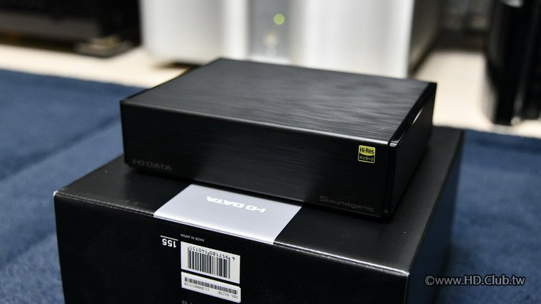

所有聆聽的音樂都是我自己購入的CD,透過iTunes轉成AIFF,存放於I-O DATA SOUNDGENIC內(已改裝SSD),I-O DATA SOUNDGENIC是音響專用NAS,容我日後再另行介紹,NAS這裡依然使用原廠電源供電而已

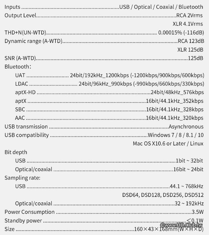

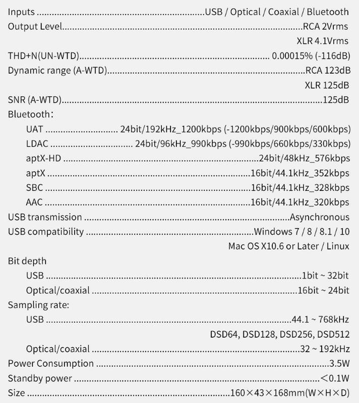

不過實際開聲前,先瀏覽一下M200的技術規格好了。

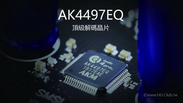

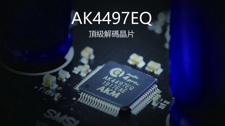

從上圖我們可以看到M200的總諧波失真居然只有0.00015%,真是嚇到吃手手,主要歸功於旭化成科技的AK4497,這是2018年底時推出的旗艦DAC晶片,旗艦哦!!採用同樣晶片的機種包括Esoteric D-05X、Linn Katalyst.....,也是大廠愛用的頂級晶片,由於後繼旗艦晶片已經推出,所以AK4497相對來講是高CP值得選擇,現在正是體驗AK4497旗艦之聲的好時機,這顆DAC晶片原本就主打高信噪比與低失真度,走向高密度、高動態,基本上先天體質就贏一半了。

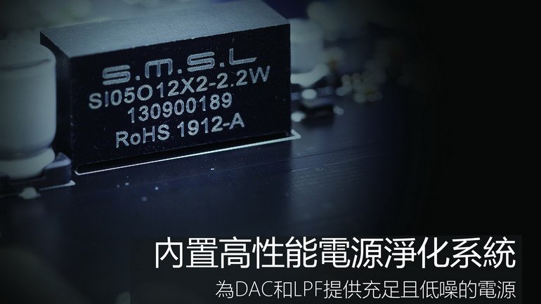

不僅於此,好的DAC晶片也要好的電源配合,M200還規劃了高性能的電源淨化,讓更能讓AK4497發揮它的實力與特性。

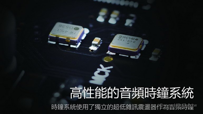

此外,入門DAC很少強調"時鐘"這個部分,大家都知道高階DAC可以外接時鐘,但是入門款DAC不會考慮此功能,試想都入門了,還要再花一筆錢外接時鐘豈不怪哉,偏偏時鐘與DAC解碼息息相關,除了解碼的資料外,DAC還需要主時鐘(MCLK)、幀時鐘(LRCK)與位元時鐘(BCK)三種訊號,幀時鐘與位元時鐘會從主時鐘去抓訊號,所以主時鐘會影響DAC解碼的表現,M200特別使用了獨立的超低雜訊震盪器做為時鐘系統,可以提供主時鐘優良的時鐘訊號來源,更進一步壓榨出AK4497的極限。

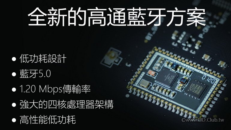

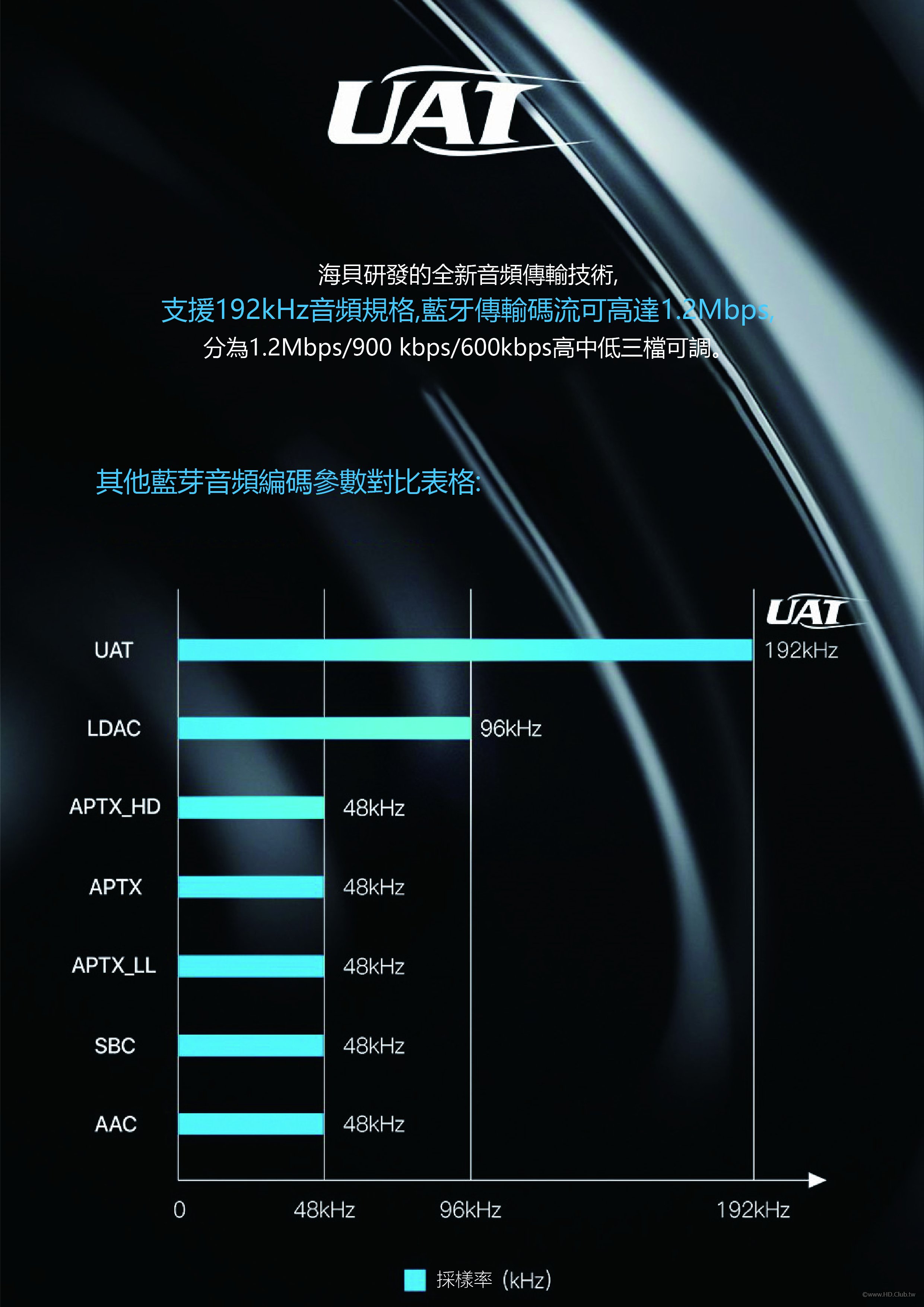

另外在藍芽方面採用了高通的藍芽方案,四核心處理器,支援藍芽5.0,最高可以支援192khz、24bit的高解析音樂。
藍芽是愛樂者又愛又恨的傳輸方案,儘管方便,但藍芽傳輸的壓縮特性不免對音質有所影響,故M200採用了UAT傳輸技術,頻寬高達1.2Mbps,支援192khz高解析音樂規格,對於藍芽傳輸的音質有顯著的提升,絕對值得一試

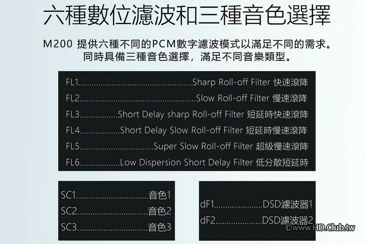

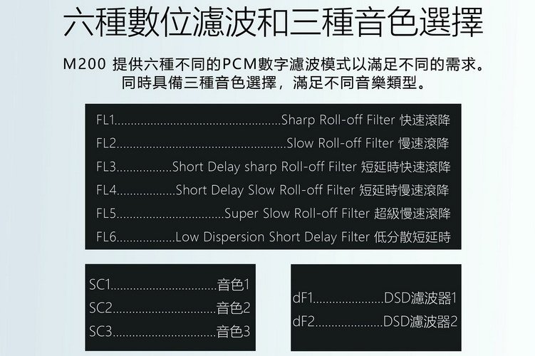

其實M200還有許多可玩性與擴充性,這點也是我推薦主因,以M200本身來講,還內建六種PCM數位濾波與三種音色設定,我在文中沒有分享是因為這些微調差異並不大,重點是M200先天體質的表現,想像是對一樣的食材有不同調味方式,儘管會改變最終的味道,但食材的本質是不會變的,豬肉不會變成牛肉,當然調味料添加過量而走味就不好了,因此試用文我傾向品嘗M200的原汁原味,而內建的調味料大家可以視自身喜好調整。
