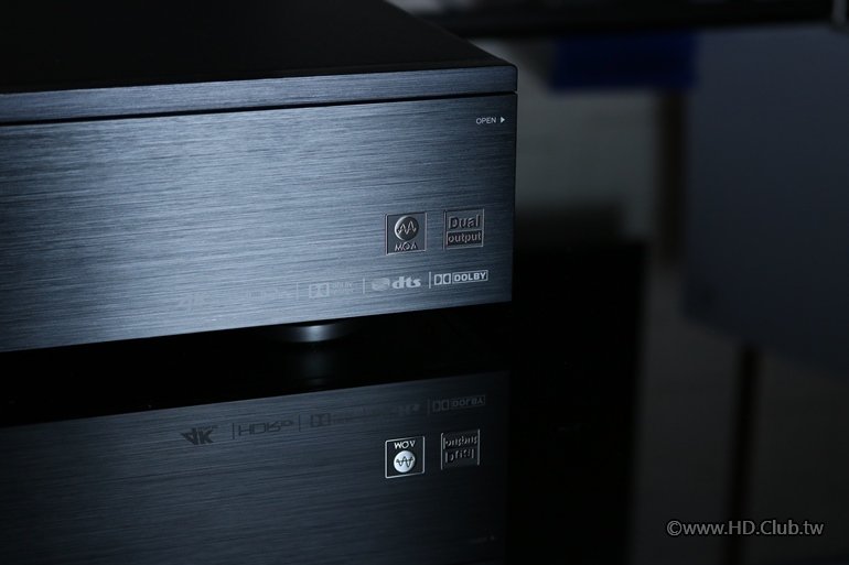

專注來看機器本體,仔細一看大不同!在UHD3000的面板上除了增加杜比視界的標示之外,更附上MQA及Dual output(HDMI雙輸出)的銘牌。話說這MQA 的銘牌真是美呀!讓人對於UHD3000的音樂播放能力充滿期待。

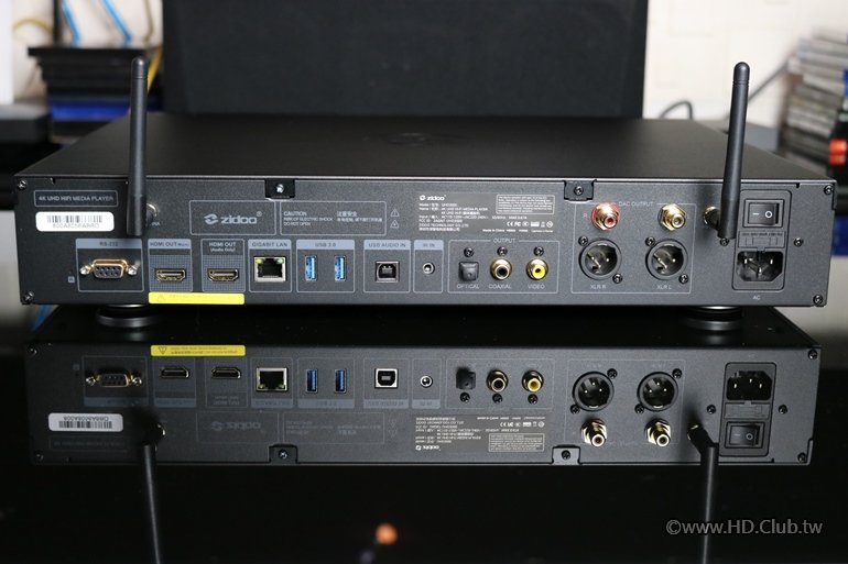

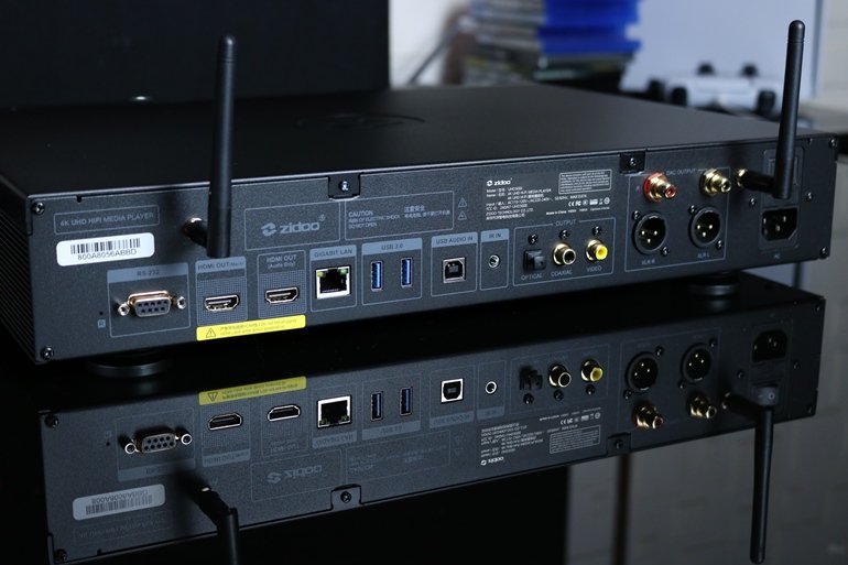

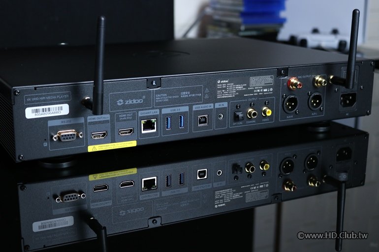

轉到背板,利用官方這下可以看到UHD3000相較於UHD2000不同的企劃重點。首先我們可以看到UHD3000將風扇移動到機器底部,並取消了HDMI輸入及USB type C的功能。但相對地將USB 3.0輸入組數增加到兩組,並且更醒目的是UHD3000明顯將RCA輸出移動到平衡輸出的上方。另外值得注意的是這次UHD3000加入了USB B的接孔,也就正式宣告UHD3000要擔任玩家音樂DAC的決心。
根據了解,原廠特別強調UHD3000模擬輸出為呈現監聽級音質,電路設計與輔助零件都更為講究。從DAC解碼晶片到XLR接口的音頻輸出通道採用全平衡設計,RCA立體聲輸出信號更是直接引自平衡輸出。全平衡輸出的設計提供了更好的抗噪性及聲音分離度。您看看那兩個RCA接頭用的多麼有誠意!雄厚圓滑,看著他們我心中只浮現"可口"兩字(哈哈!)。

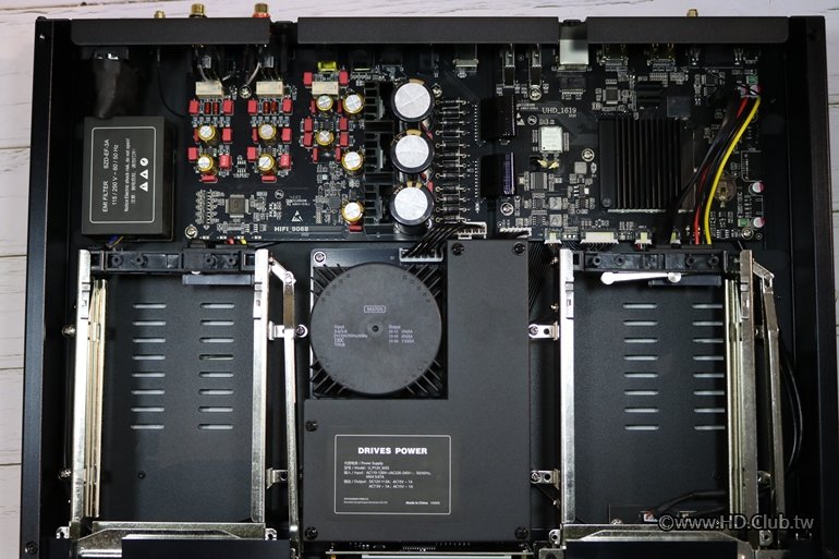

UHD3000每個音頻輸出都使用繼電器獨立控制以確保聲音輸出的純凈度與一致性。根據原廠發布的內部圖,我們可以看到UHD3000搭載四枚發燒電容、精選的進口NICHCON、WIMA、ELNA等原件,可以說十分有企圖心。不過說實在聲音究竟如何還是要親耳聽過才準。有時候料堆得凶不一定就好聲,之前也有經驗把機器送去改機,換了一堆料之後聲音變得生硬失衡整個無法入耳的慘事。到頭來一台機器的聲音,還是取決於研發團隊對聲音的品味。

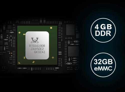

視訊處理:Realtek RTD1619DR
UHD3000就視訊的處理的部分如Z10 PRO及Z1000 PRO一般,是交由Realtek RTD1619DR,配備有VS10處理引擎,支援Dolby Vision Profile 4,5,8,9 MEL。此晶片不僅能直接輸出Dolby Vision Low Latency(LLDV),也能透過VS10處理引擎將Dolby Vision轉成HDR10或SDR輸出或是將SDR或是HDR的內容映射成杜比視界輸出。簡單的說就是無論上轉或是向下支援,UHD3000都能駕輕就熟。

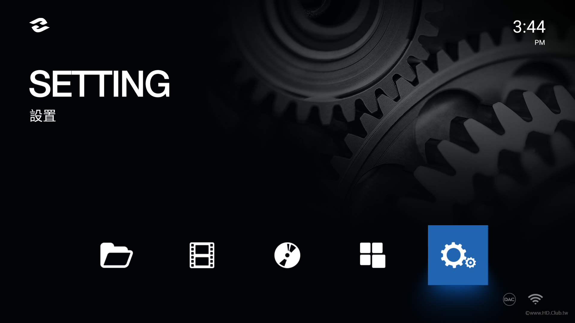

1. 一開機就是很熟悉的畫面,Z1000 PRO也是長這樣。

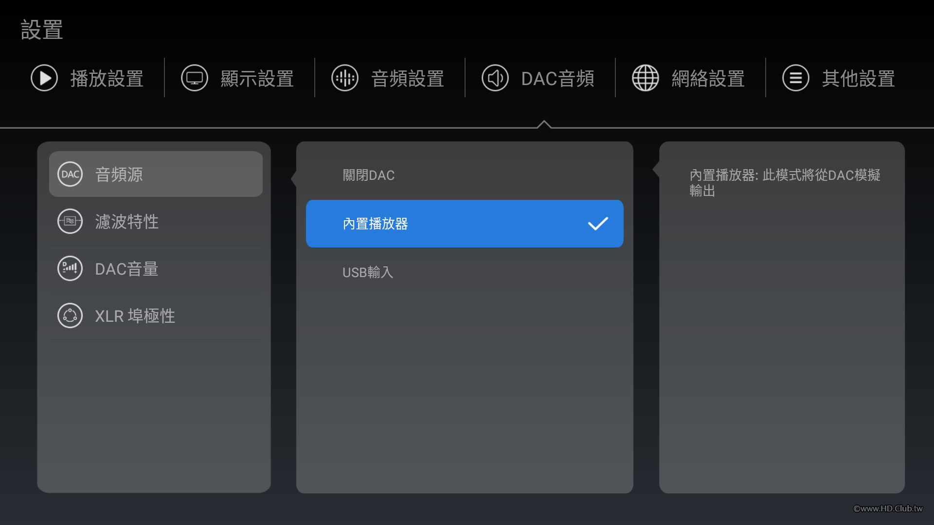

進入設置。
2. 選擇DAC音頻以設定並選擇啟動ES9068的解碼功能,在音頻源選擇"USB輸入"即可,此刻您會聽到UHD3000發出"噠"的切換聲。
若您選擇"內置播放器"則表示UHD3000會變成 "播放機 + DAC",甚至若有需要,再身兼前級的功能,您可以直接用UHD3000的平衡或RCA接頭接駁主動式喇叭或是後級擴大機。弟曾經在一位燒友家聽過UHD3000直入Hedd主動式監聽喇叭的聲音,純淨富有律動感,好聽級了!

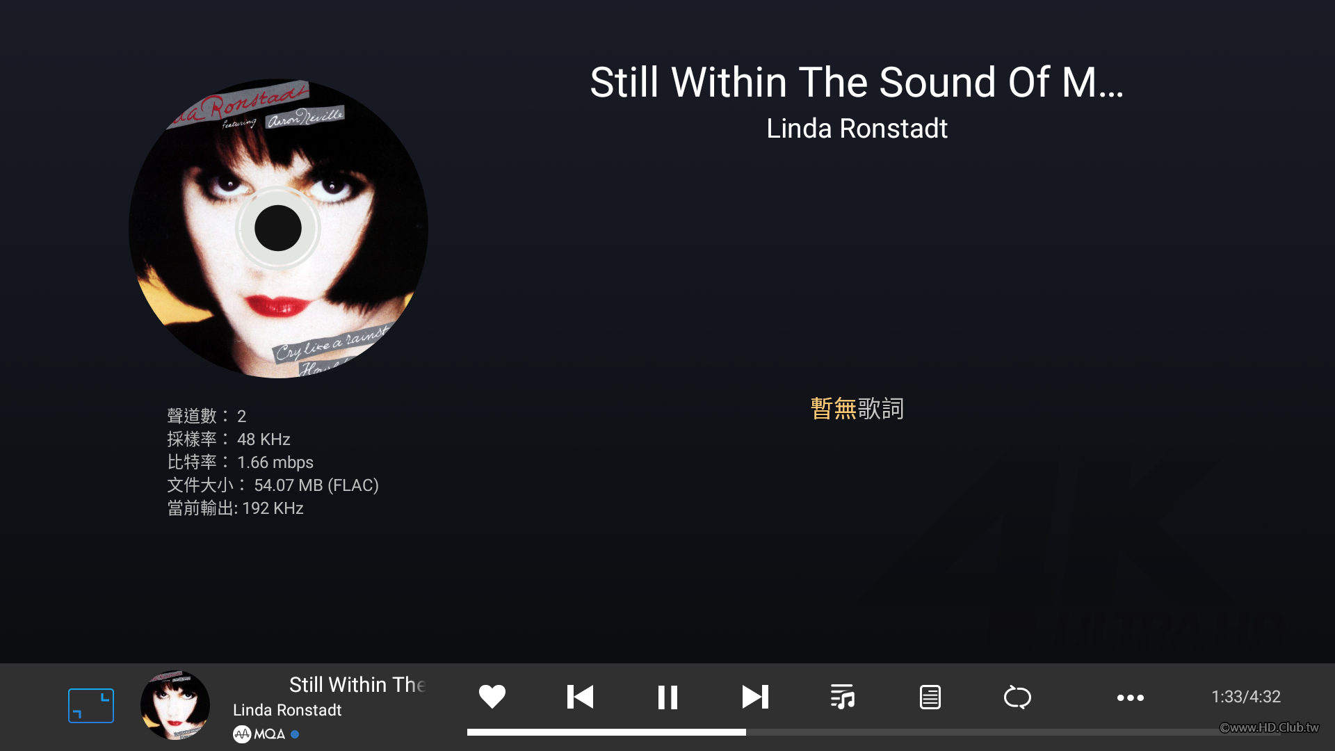

當您選擇了"內置播放器",也就是zidoo內建的音樂播放器來播放音樂檔案時,只要播放MQA編碼的檔案,您就可以在顯示畫面左下方看到銷魂的MQA圖案囉!UHD3000的MQA播放任務圓滿達成!

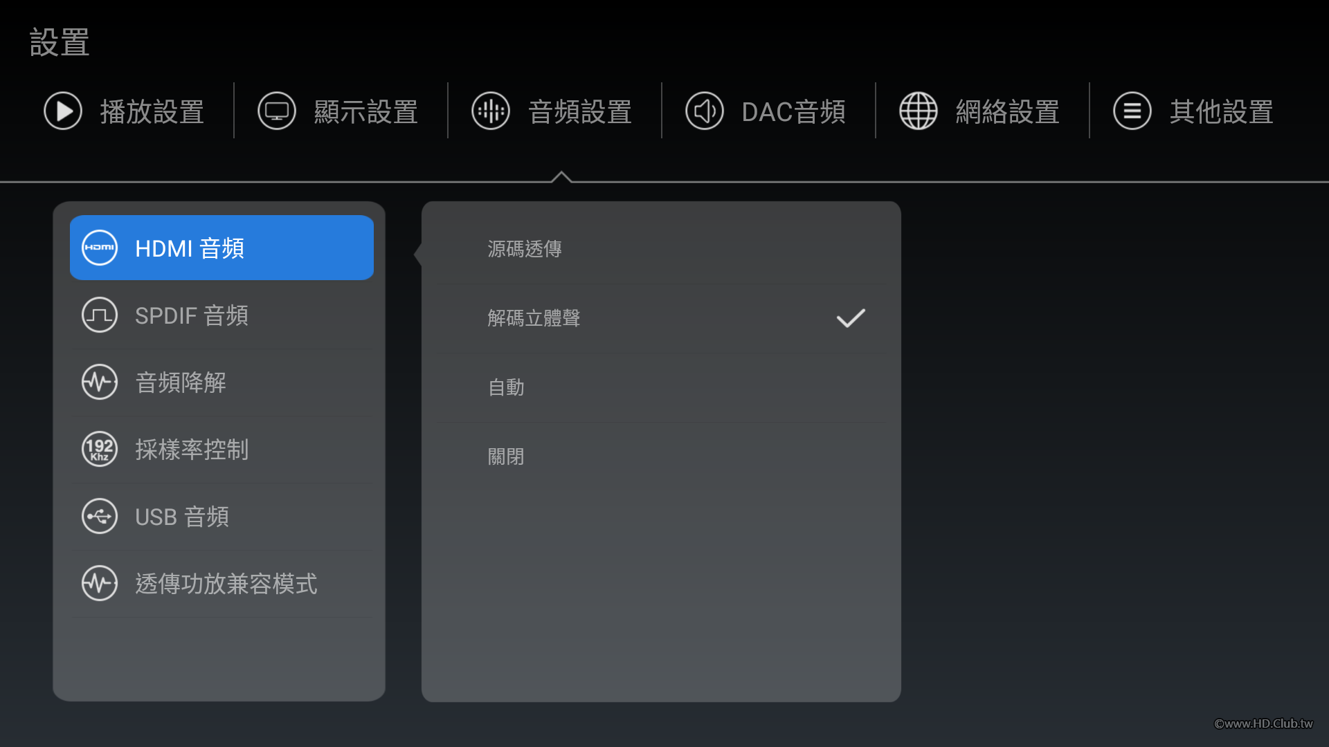

請注意當選擇了使用ES9068 DAC解碼,HDMI、數位同軸及光纖的音源輸出都會被關閉,在HDMI音源選項會顯示"解碼立體聲"。此時若為了要看電影享受多聲道音效而將HDMI音源切回"源碼輸出",則ES9068DAC晶片就會關閉輸出音訊功能,此刻您也會聽到"噠"的切換聲。

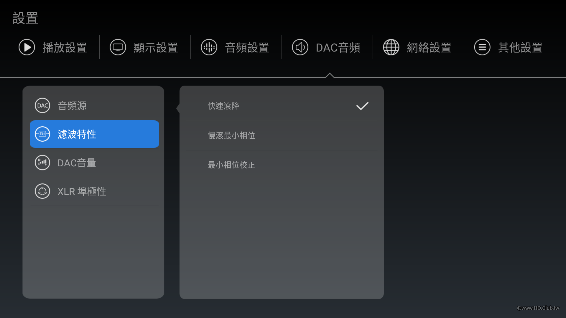

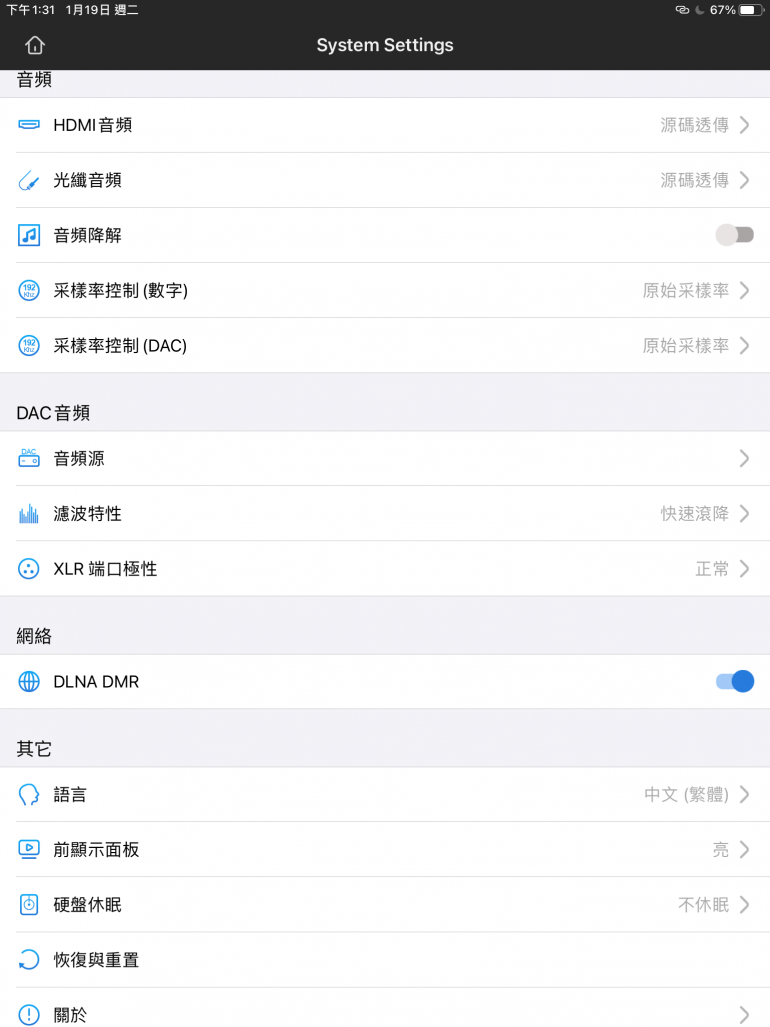

3. UHD3000提供了3種濾波特性共您選擇,用家可以仔細聽多比較,選擇一個合適自己系統的聲音。我自己是喜歡快速滾降的聲音。

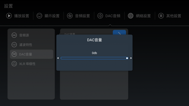

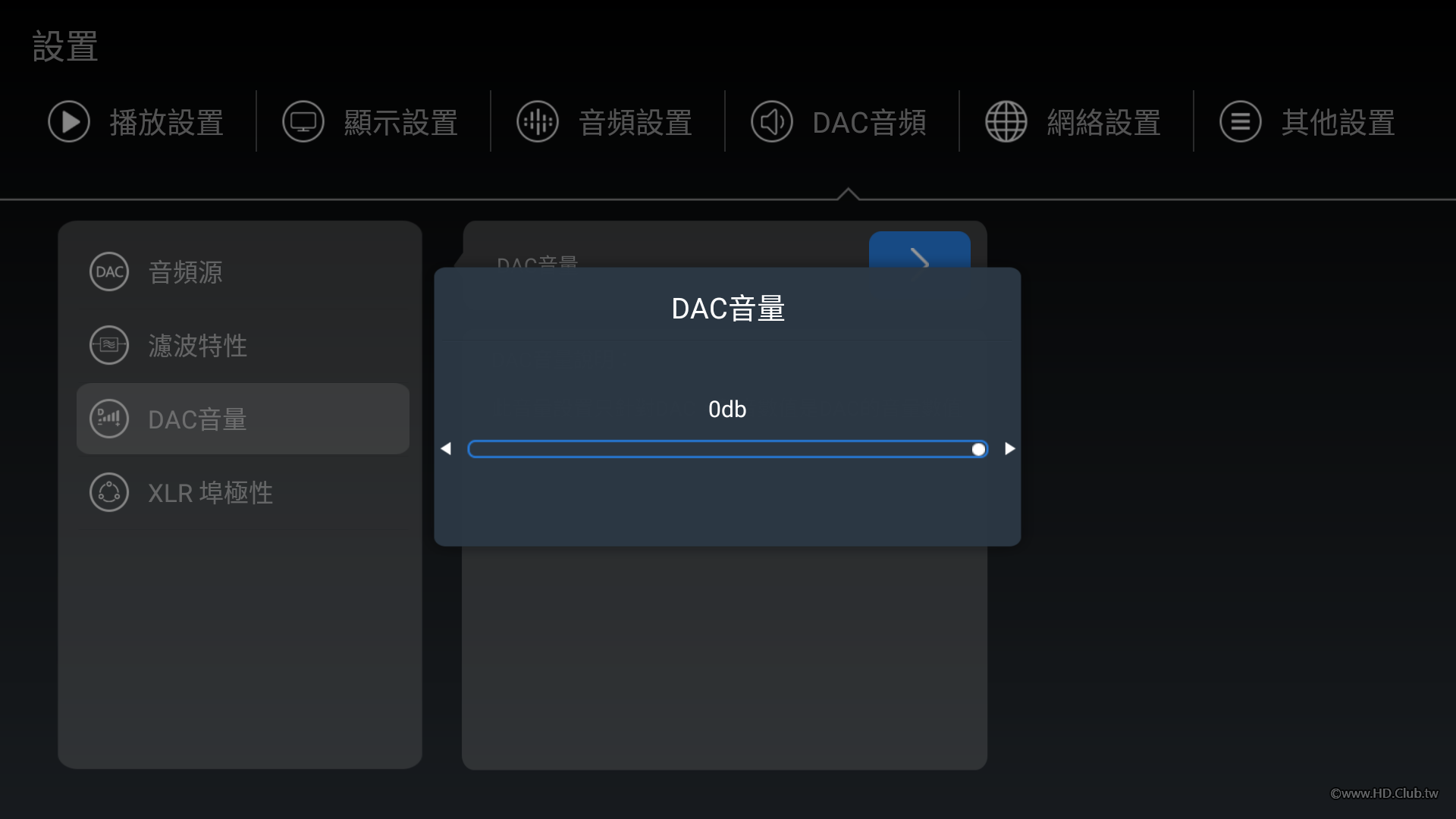

4. 另外在"DAC音量"這裡要確定將輸出音量設置在"0"以確保輸出的訊號品質不打折。

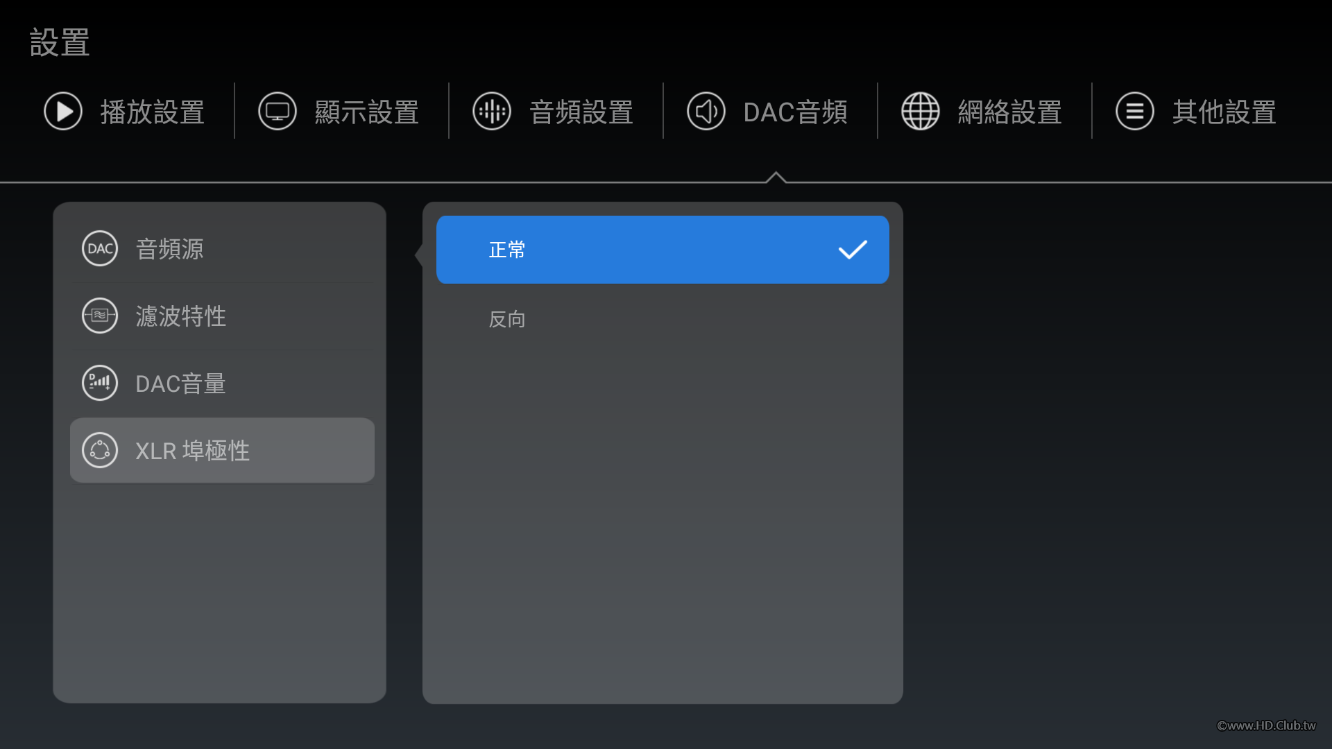

5. UHD3000對於兩聲道玩家的重視,由XLR埠極性的選項可見一斑,這裡可依照您平衡線材做設定,這可不是什麼機器都有的選項。一般而言設定正向即可,但是弟的平衡線因為所使用的CD機緣故,必須使用反向平衡接頭線材。既然有這個選項,就源線直接換機接駁即可,不然還真有點麻煩。

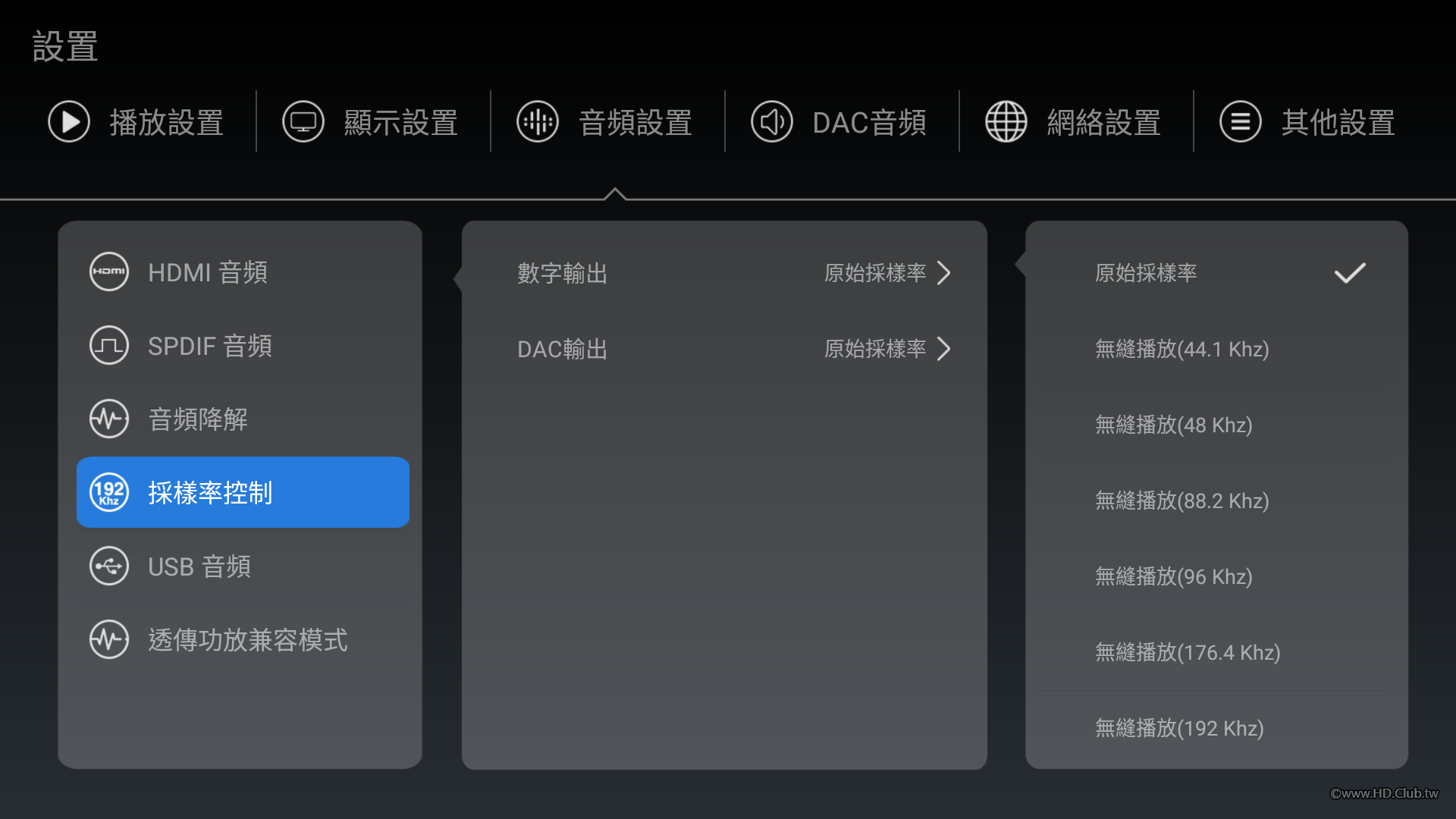

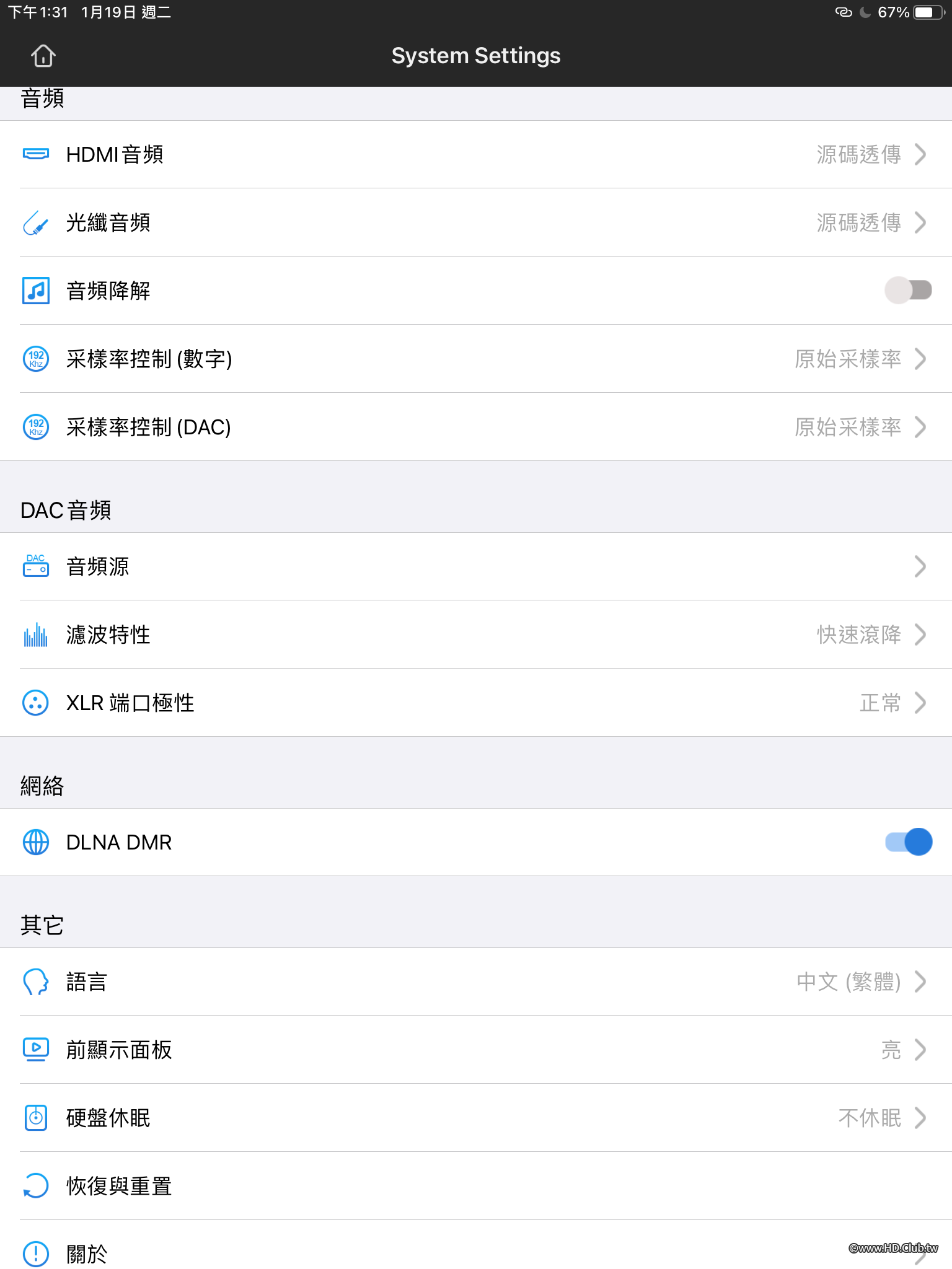

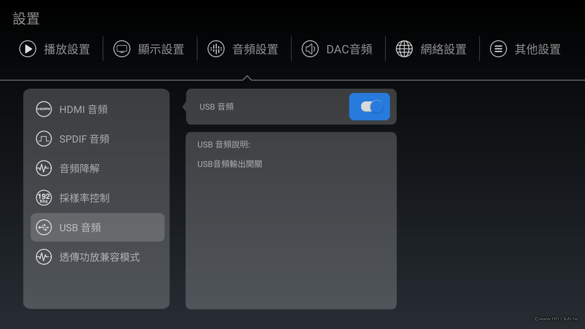

如前述,ZIDOO UHD3000的野心是要進入您的兩聲道系統。若是您的府上有更高階的DAC,UHD3000除了提供數位同軸輸出之外,更配備有USB A輸出音訊的功能。若要開啟,請進入"設置" > "音頻設置" > "USB音頻",並如圖開啟該功能。開啟後請重新啟動一次機器使變更生效。
另外在"採樣率控制"欄位,您可以為數位同軸、光纖(數字輸出)及USB輸出(DAC)選擇原始採樣率或是以最高192Khz解析度升頻輸出。若您會在外接更高階的DAC,原始採樣率應該會是最合理的選擇。這一點,當然也是耳聽為憑,各位可以多方嘗試,畢竟搭配器材參數太多,從原始採樣率開始多方試聽來找到最適合您系統的設定。

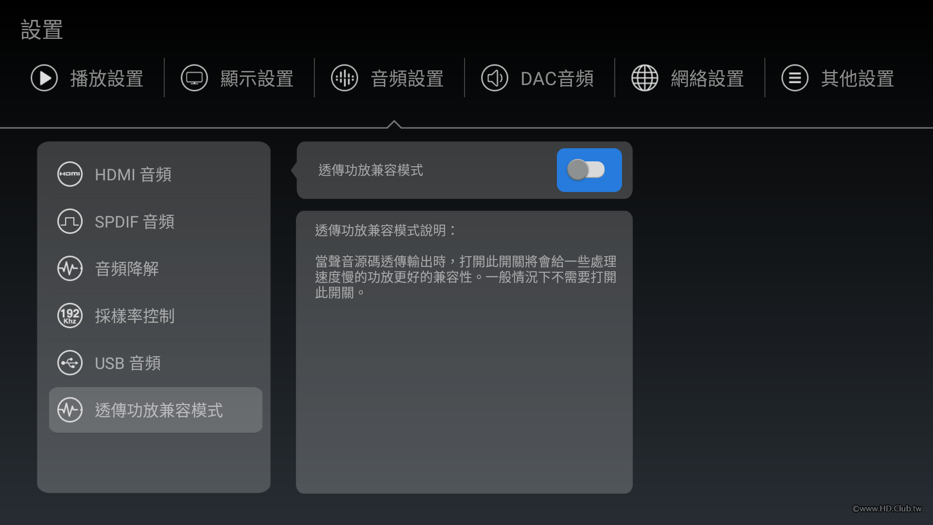

順道一提,"透傳功放兼容模式"這個選單蠻有意思,弟從來沒有在任何一台播放機上看過,理論上是為了讓HDMI輸出向下相容比較早期的環繞擴大機,其實一般來說保持關閉即可。我是好奇開啟試試。

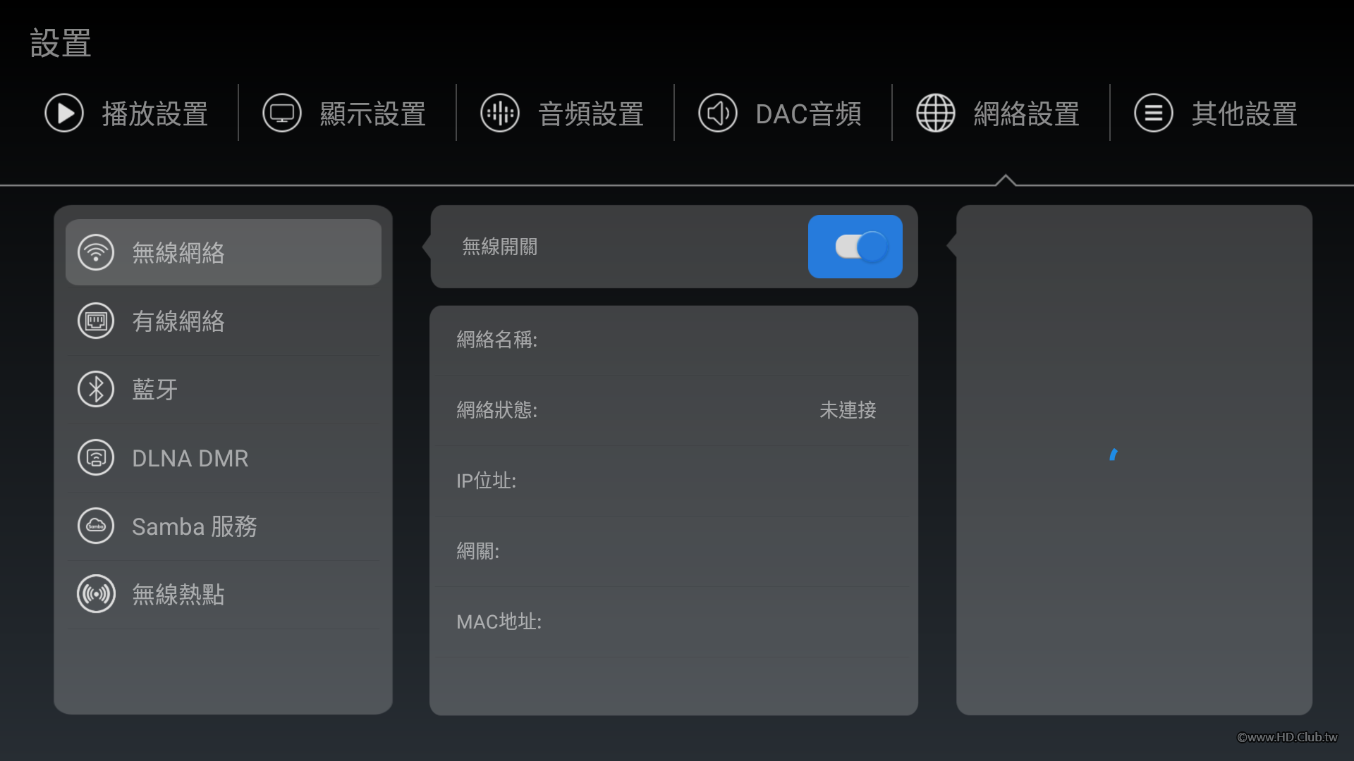

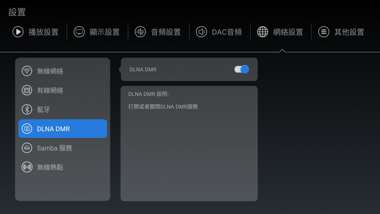

設定DLNA:

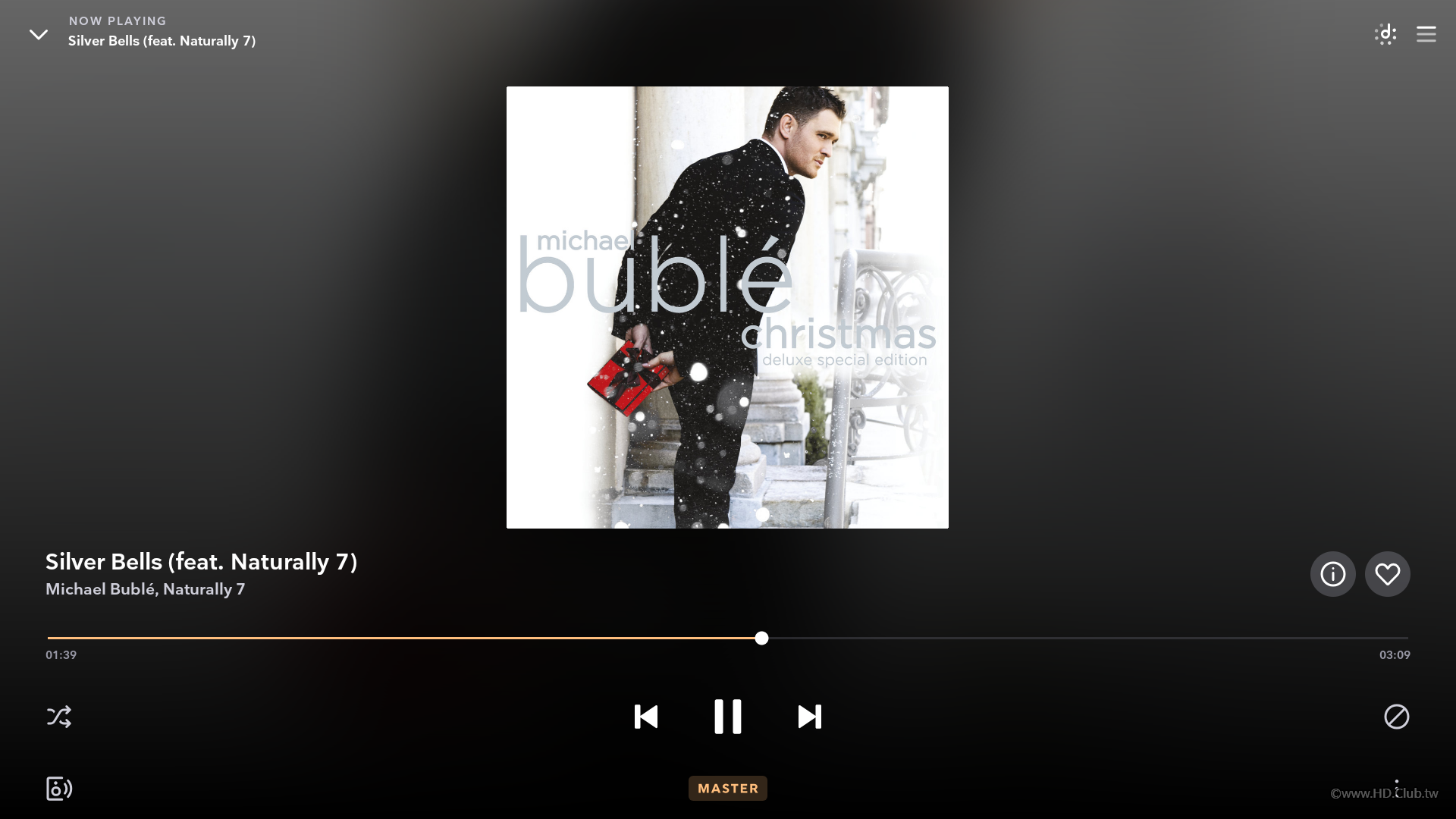

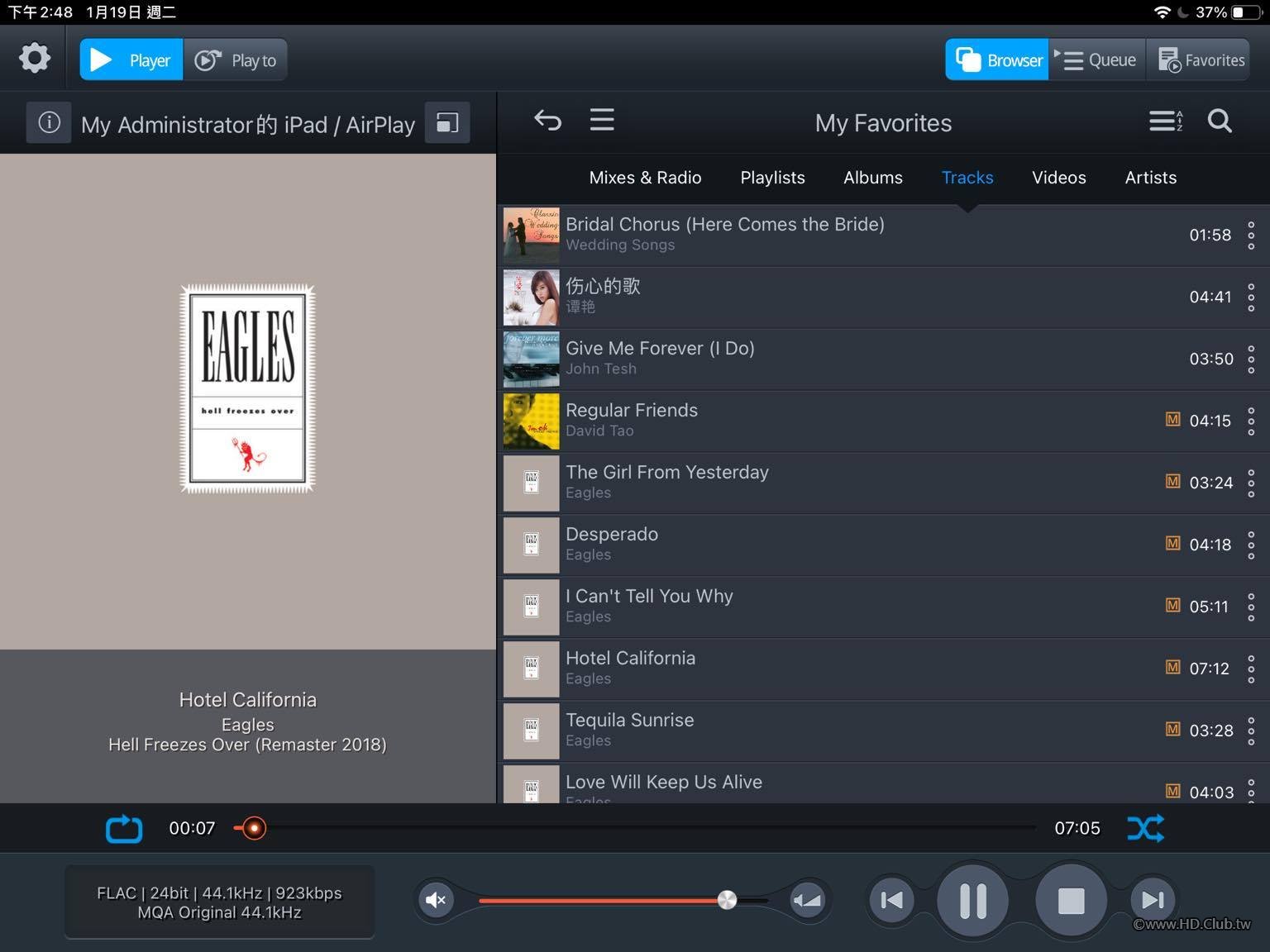

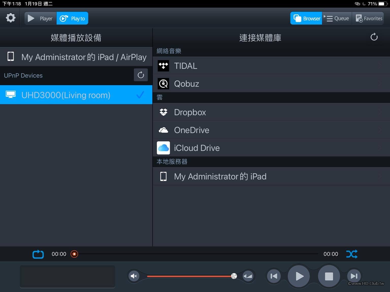

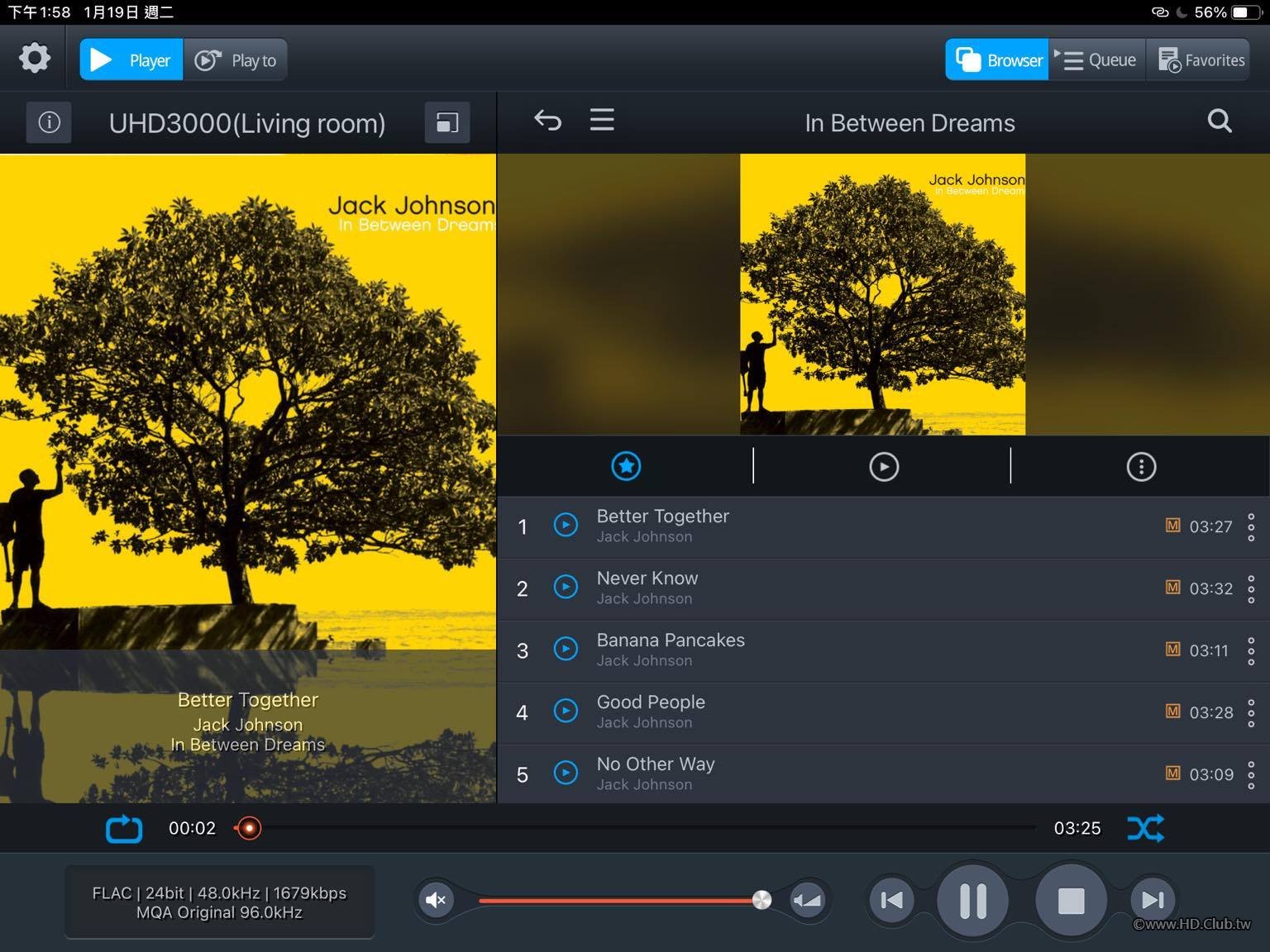

UHD3000可以當串流機!UHD3000可以當串流機!UHD3000可以當串流機!很重要所以說三次!弟因為家裡還有兩位小老闆,看片的時間相對變少了,但是我聽音樂的時間反而激增!透過UHD3000,我可以直接使用mconnect這個APP透過UHD3000播放TIDAL喔!
接下來介紹一下相關設定:

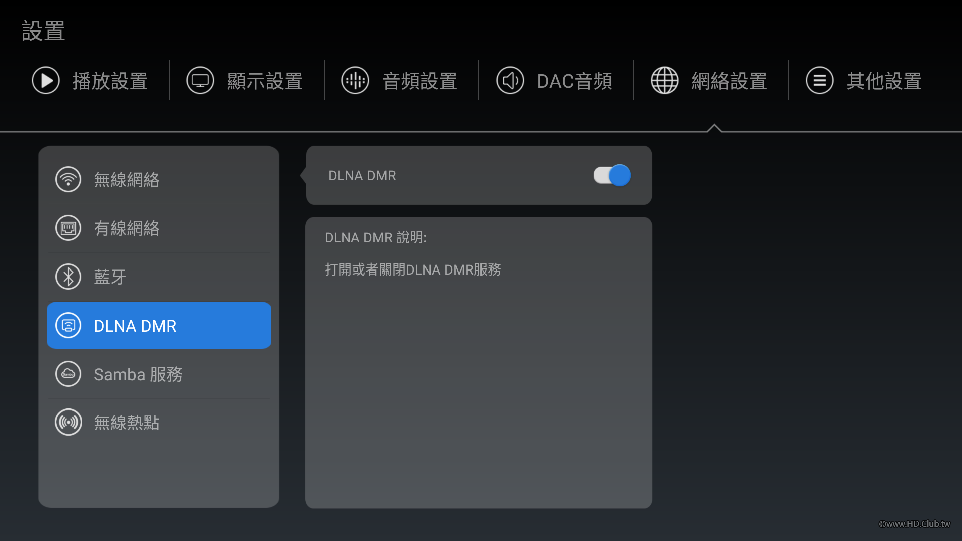

1. 首先進入"設置" > "連線設定",先將UHD3000的有線或無線網域設置好並確定您的手機或平板與UHD3000在同一個區域網路內。
2. 並在"網路設置" > "DLNA DMR"中打開DLNA DMR。

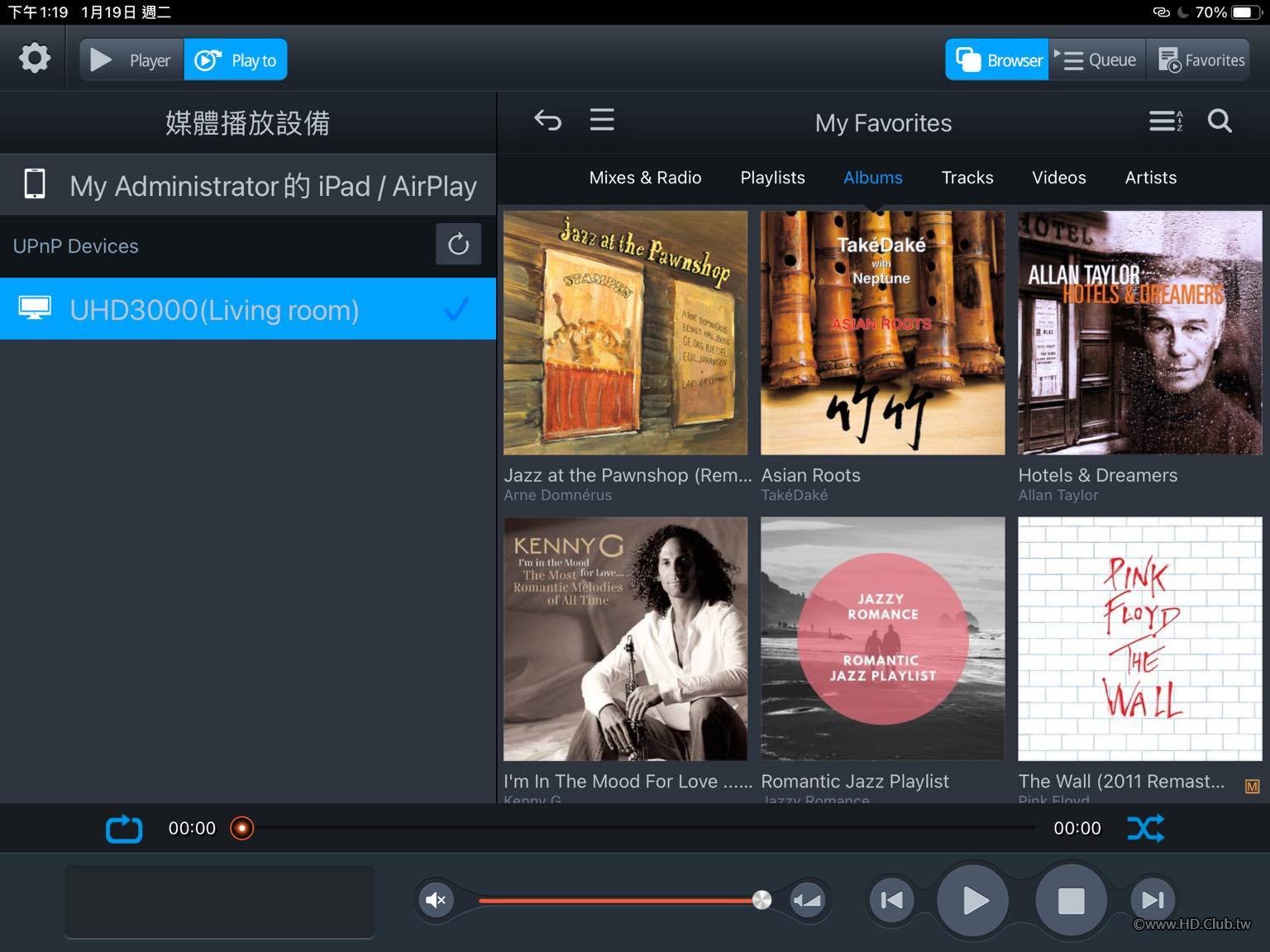

3. 請確認行動裝置和UHD3000在同一個網域下。在手機或平板上下載並開啟mconnect這套APP並進入Play to頁面您就會看到UHD3000囉!點選之後機可連結。
4. 接下來在browser選擇TIDAL服務(當然若您有Qobuz,也是在此登入),就可以開始播放囉!
5. 另外附帶一點要提出的就是,不只是檔案播放能啟動MQA,ES9068晶片當偵測到輸入源帶有MQA CORE的檔案時,會自行"自動解碼",完全無需手動控制!但是此時在畫面上不會顯示點燈就是了(按原廠說法是因為當UHD3000作為串流機或是純DAC時,機器是沒有"主導權"的,純粹被動接受輸入並完全自動解碼,所以僅就曲目顯示)。

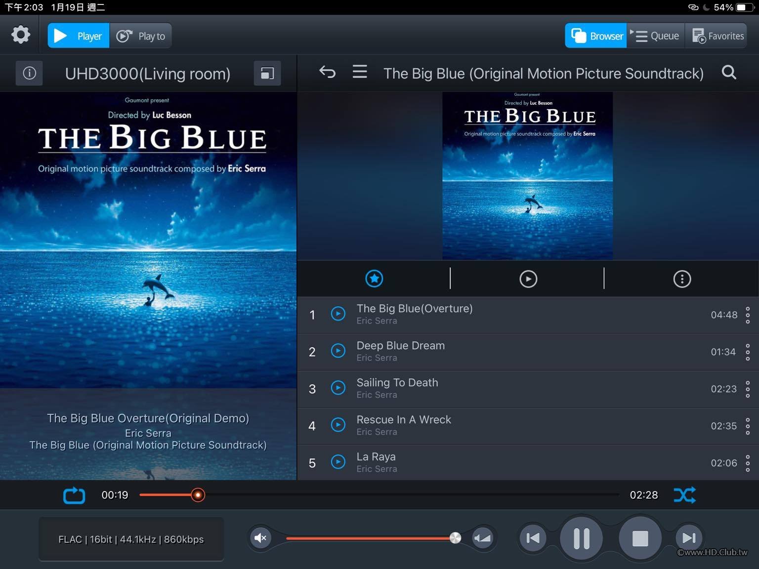

Better Together開頭的吉他獨奏就引人入勝,撥弦和手指劃過琴枕和指板的聲音真的是美極了!每一顆音符帶著一點迴聲,清晰透明,充滿感情。仔細聆聽這首的貝斯聲線,Q彈有活力,好像麻糬。墊在Jack Johnson敘事的唱腔下,一點一滴地讓海灘男孩的浪漫帶我們進入想像的世界。雖然是兩聲道播放,海洋之聲卻似乎從耳旁兩側襲捲而來,太銷魂了!
The Big Blue是盧貝松早年的作品。電影情節引人入勝,在一片蔚藍的景致中讓習慣美國好萊塢芭樂劇情的觀眾們體會法式五味雜陳的愛情之外,其電影原聲帶更是一張超級大發燒。第一首The Big Blue(Overture),不僅旋律優美,氣勢磅礡,這首4分48秒的事件當中,更充滿著神奇的音效表演,在UHD3000演繹之下,可以說是絲絲入扣,讓人聽得不敢呼吸,生怕聽漏了什麼聲音,徜徉在如海開闊的旋律中,突然一陣鈴聲,帶我們潛入寂靜的海溝深處,彷彿就要窒息的瞬間,音樂又將帶我們瞬間衝出水面,大口呼吸,過癮!

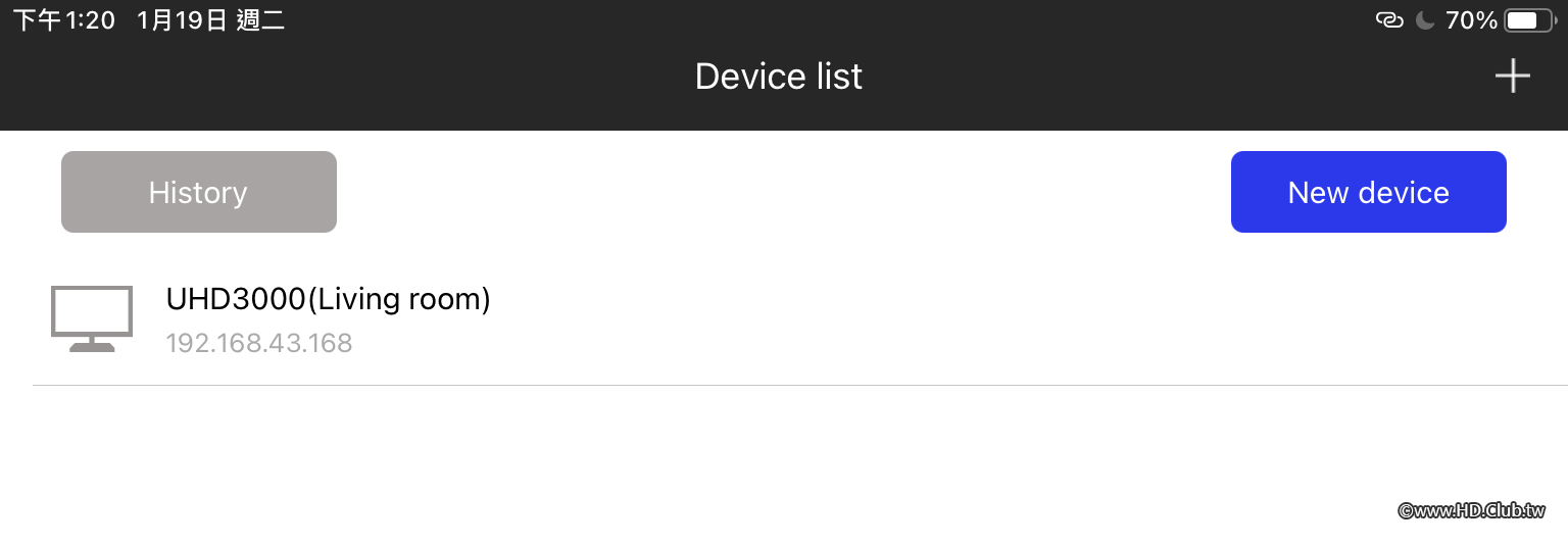

推薦手機及平板上超好用的zidooAPP:

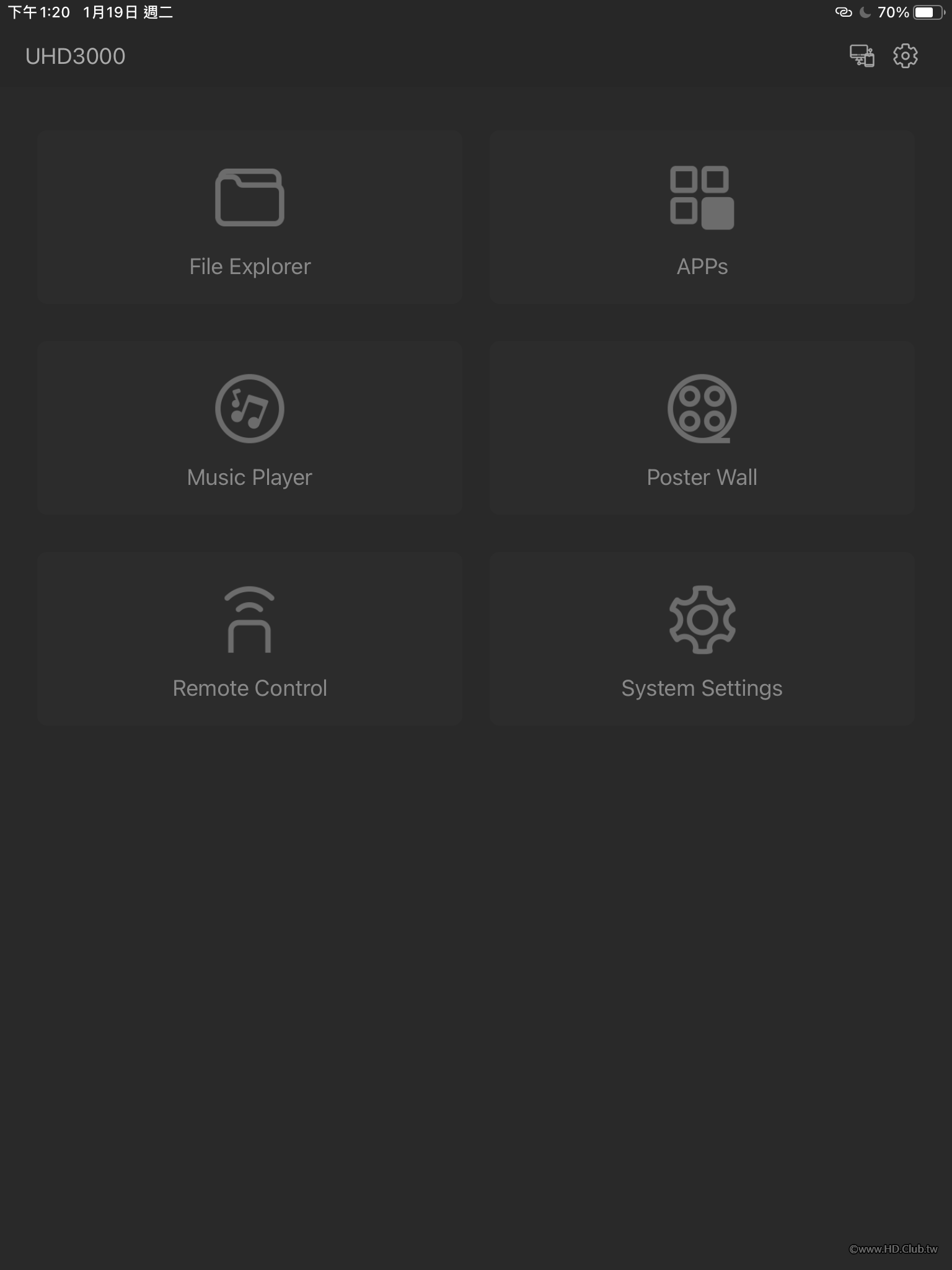

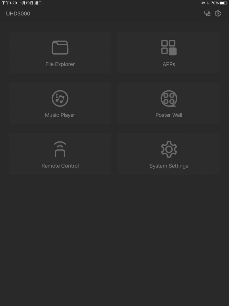

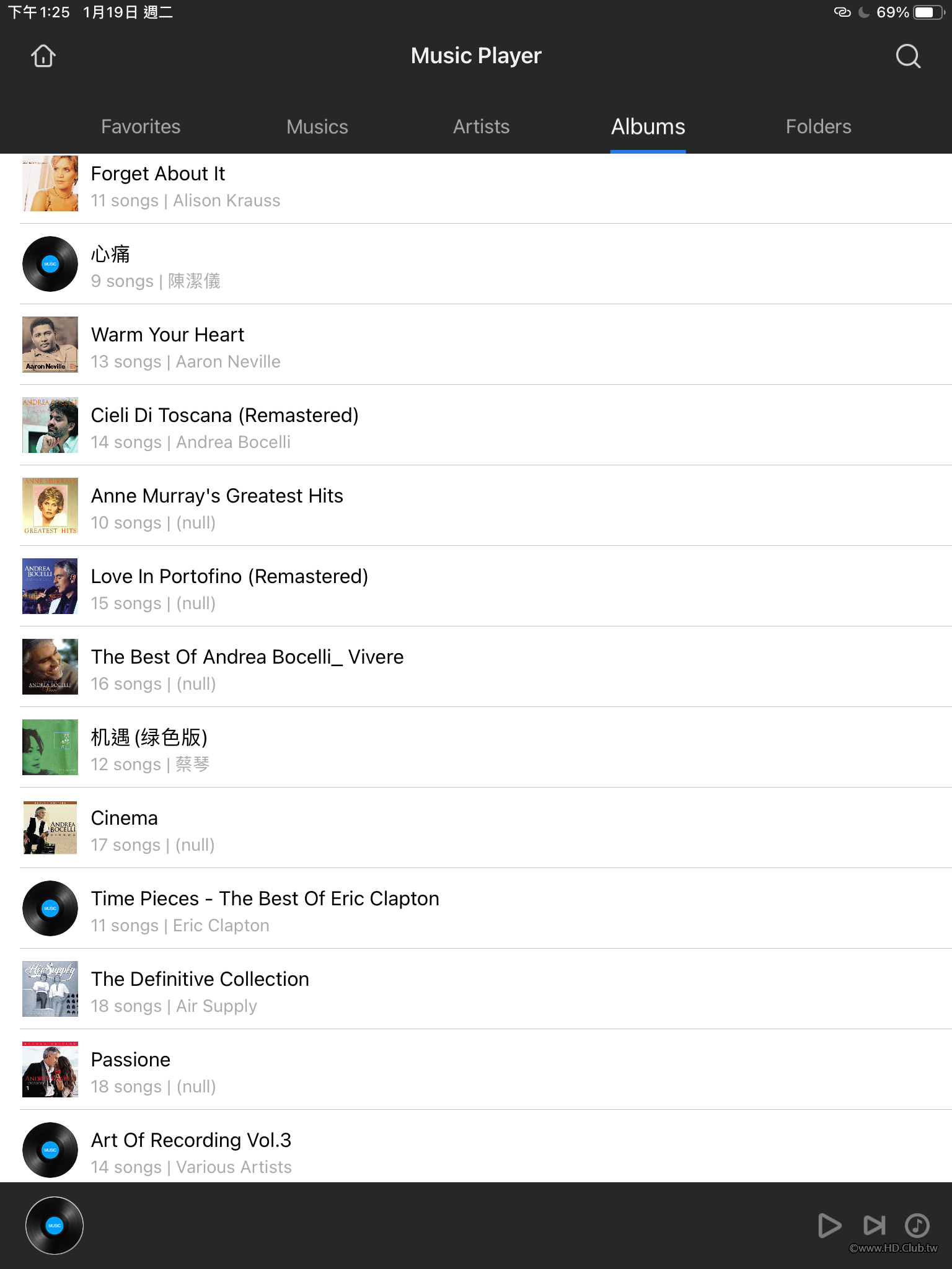

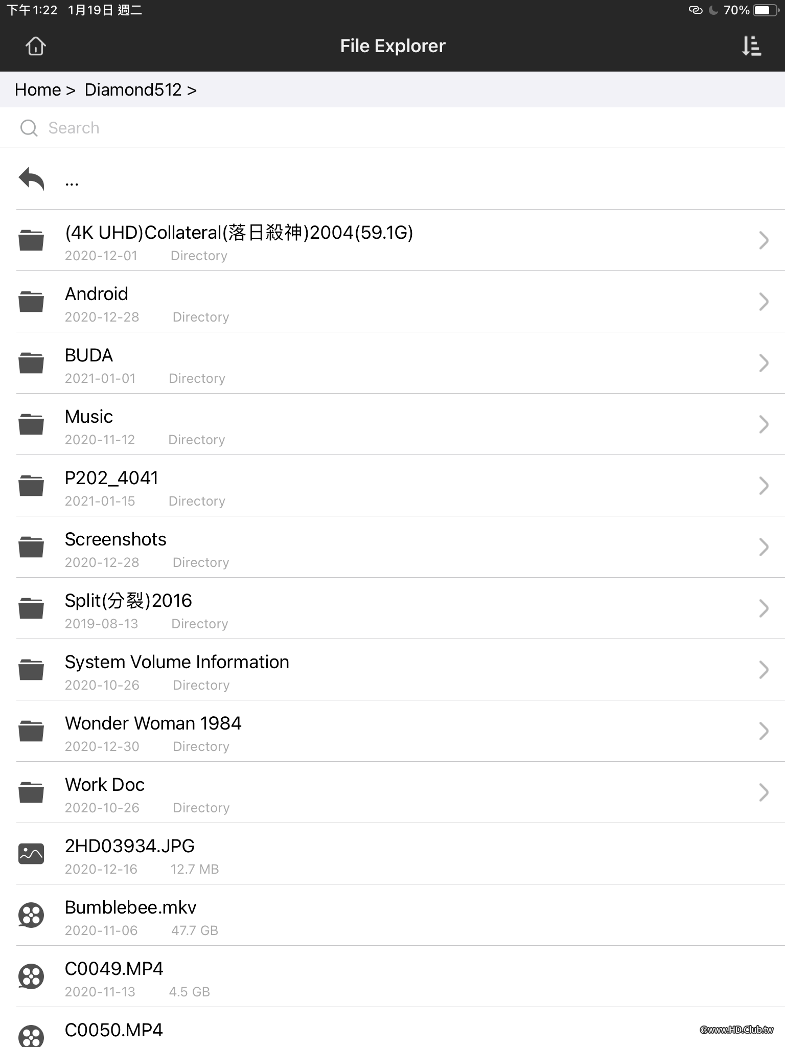

UHD3000的功能多得不得了! 若是來來回回地玩,看電影又聽音樂,一下子數位輸出下子類比輸出若都用遙控器按,著實按著累人。而且在投影機上看,一頁一頁換,眼睛都換花了。好在我們可以選擇在手機或平板上安裝ZIDOO的遙控APP,不只介面清爽,點擊方便,更重要的是ZIDOO APP所能掌握的功能已經十分全面。若您只是要聽音樂,完全無須開電視喔!

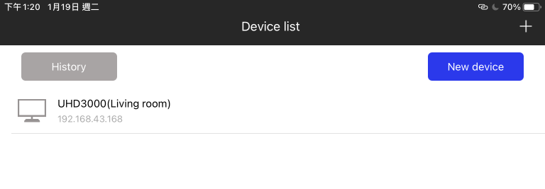

1. 請確認行動裝置和UHD3000在同一個網域下。於Google Play或是蘋果的App Store下載並安裝專屬APP - "ZIDOO Controller"後,啟動APP,您就可以在Device list頁面按下"New device",您就會看到UHD3000(Living room)就是啦!另外這次在連接UHD3000時無須在主機端確認連接,找到就能連!
2. 連上後馬上進入這樣一目了然的選單。分成File Exsplore(檔案管理員)、APPs(應用程式集)、Music Player(音樂播放器)、Poster Wall(電影海報牆)、Remote Control(遙控器)及System Settings(系統設定)六大單元。

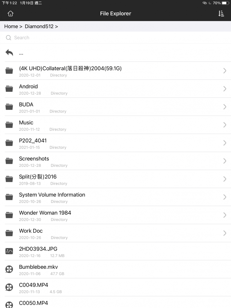

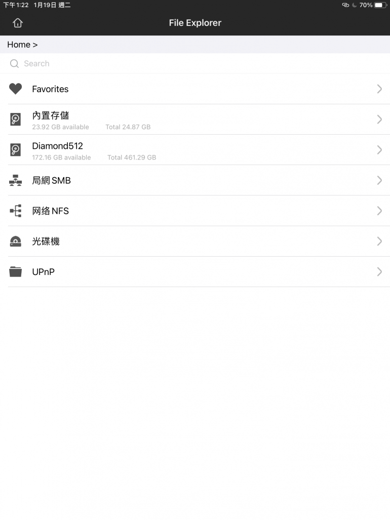

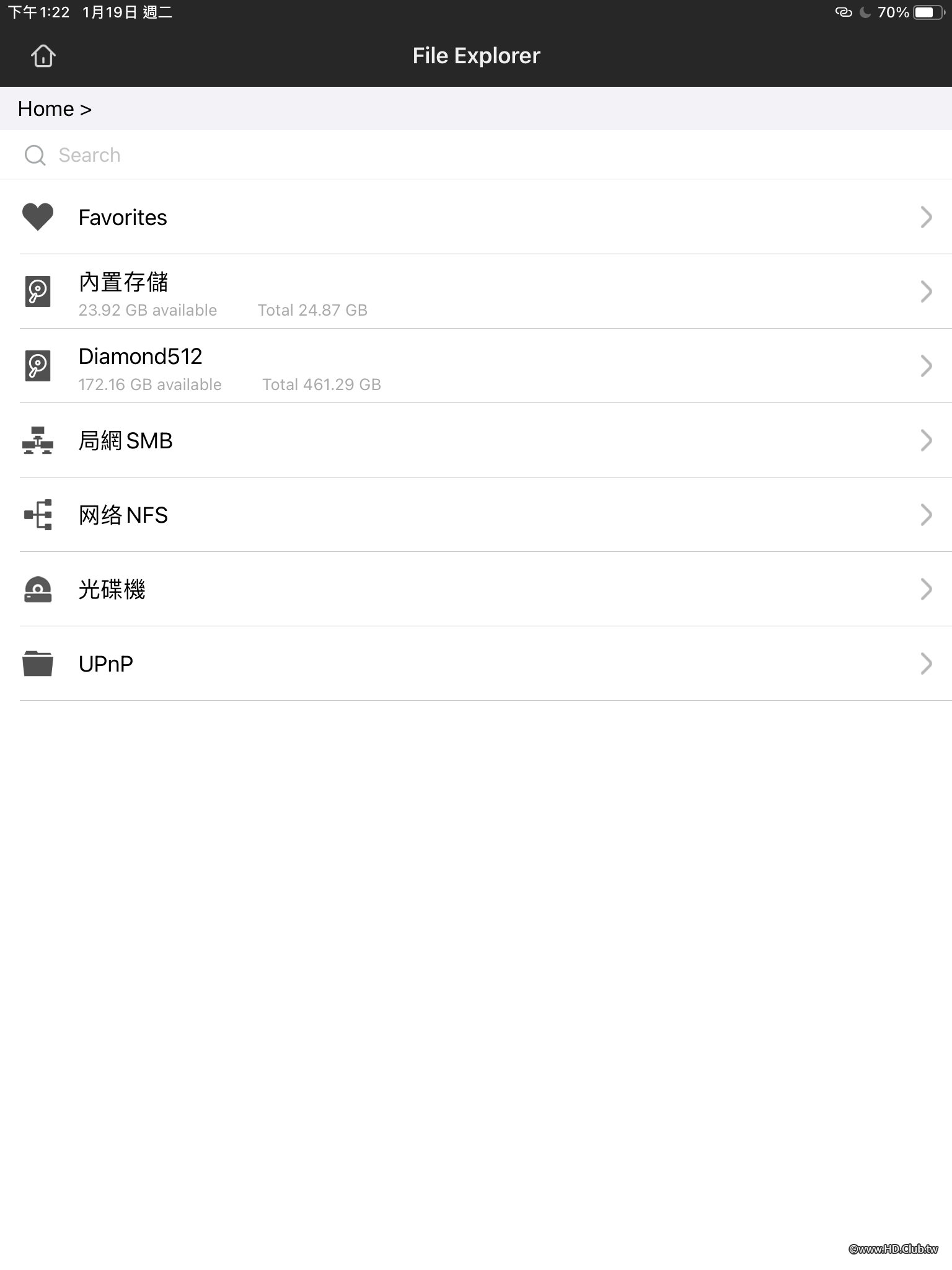

首先進入File Exsplore(檔案管理員)來瞧瞧。很清楚,所有UHD3000連結的周邊媒體都羅列出來了。
點進我的隨身碟看看,檔案一個也不缺,您可以從這兒播放影片或是音樂。

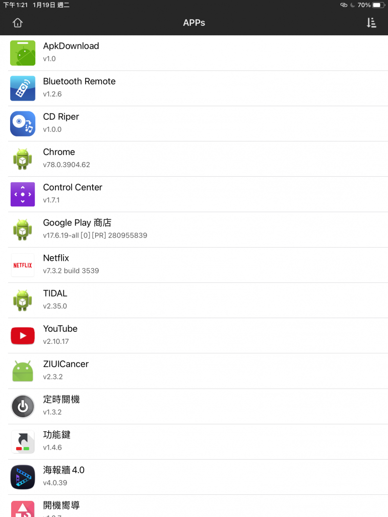

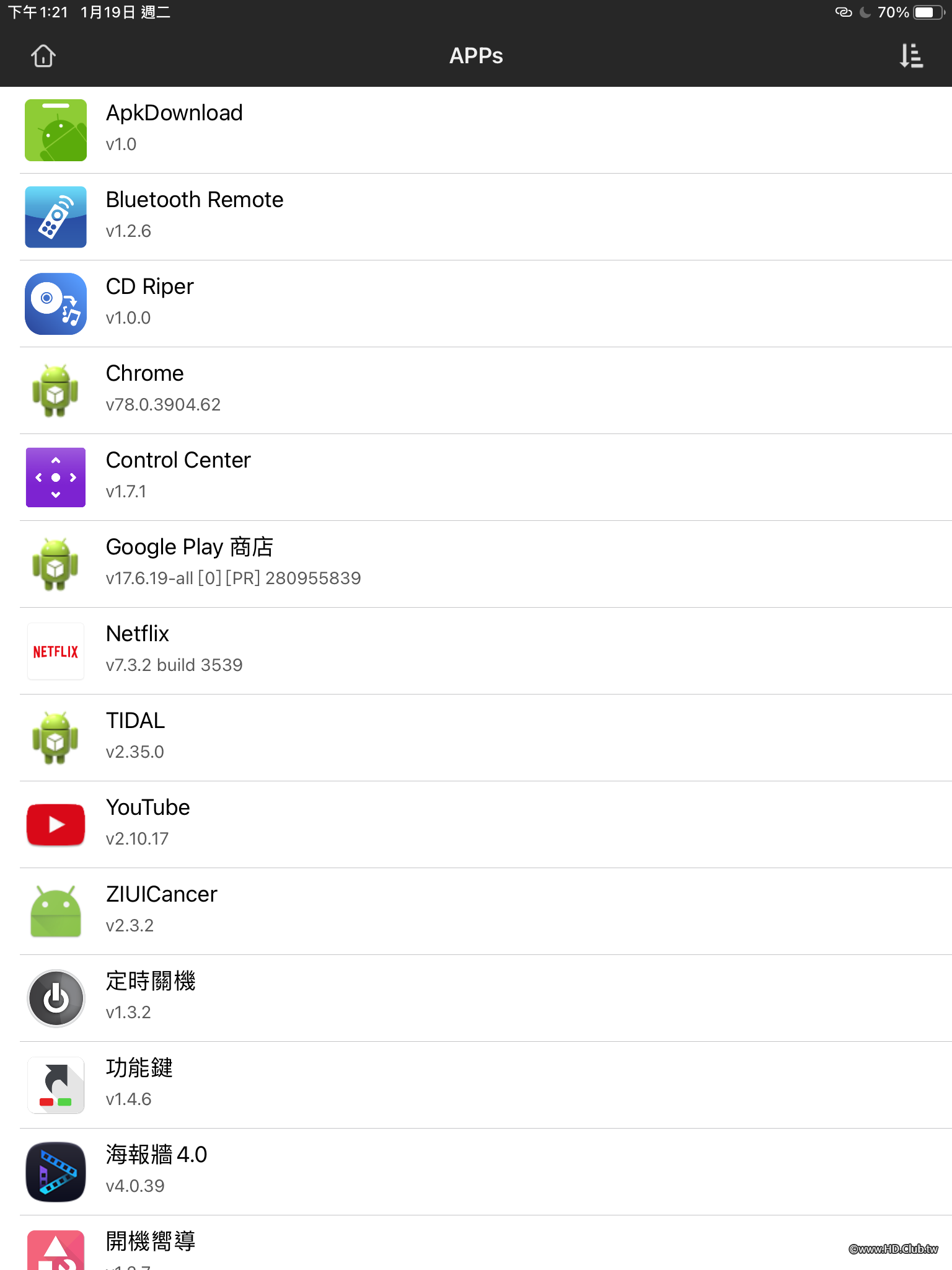

進入應用程式(APPs)頁面是這樣,用家可以從這裡啟動程式。但是程式的畫面顯示仍然是在電視或投影機的畫片輸出端,不會顯示在手機或平板的畫面中喔!

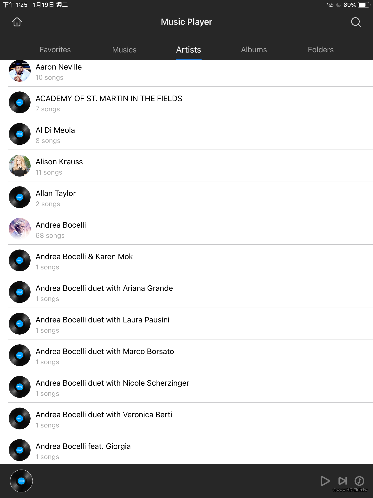

接下來是Music Player(音樂播放器),APP上的介面如下:
這是以專輯分類
以歌手分類

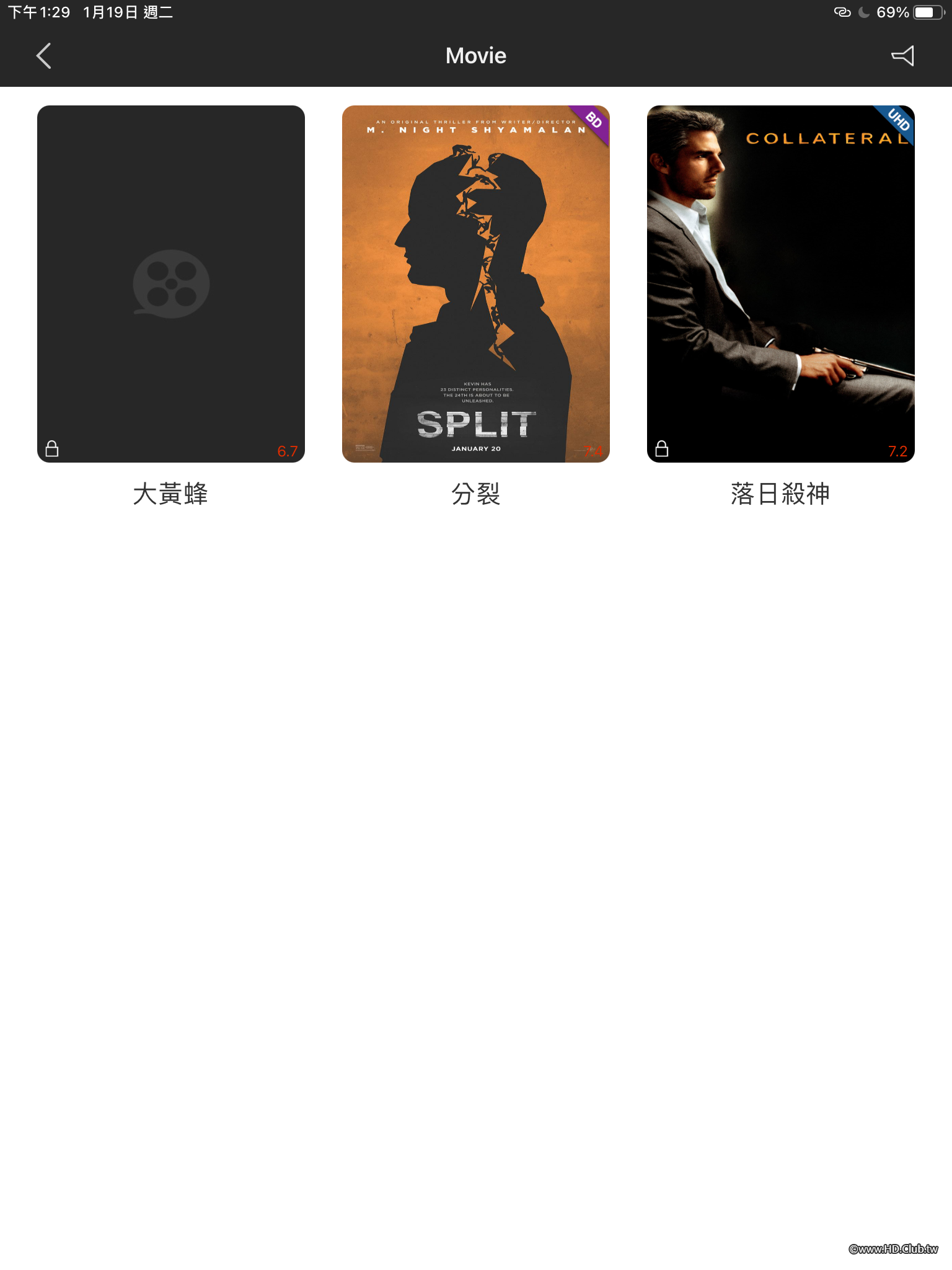

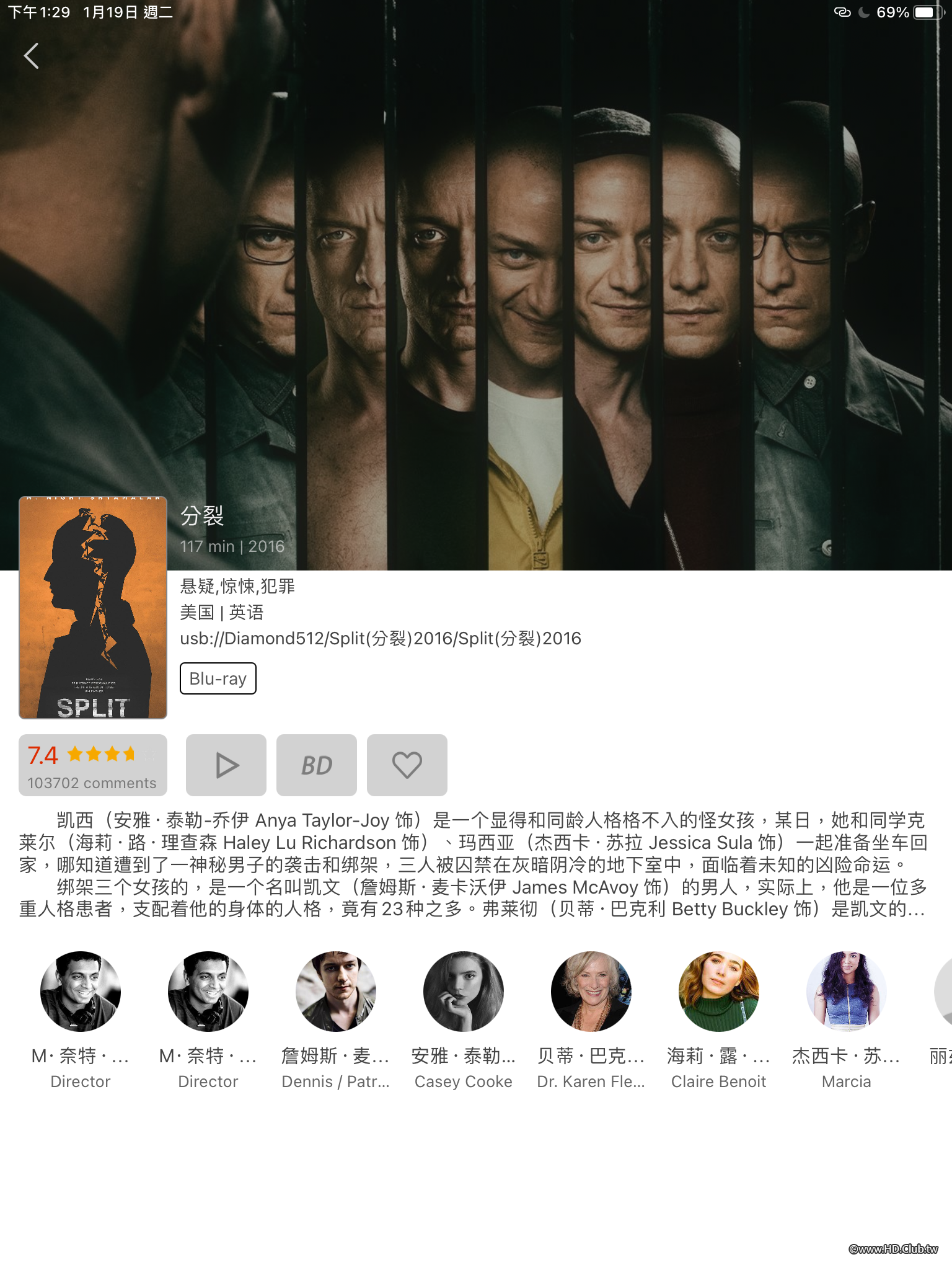

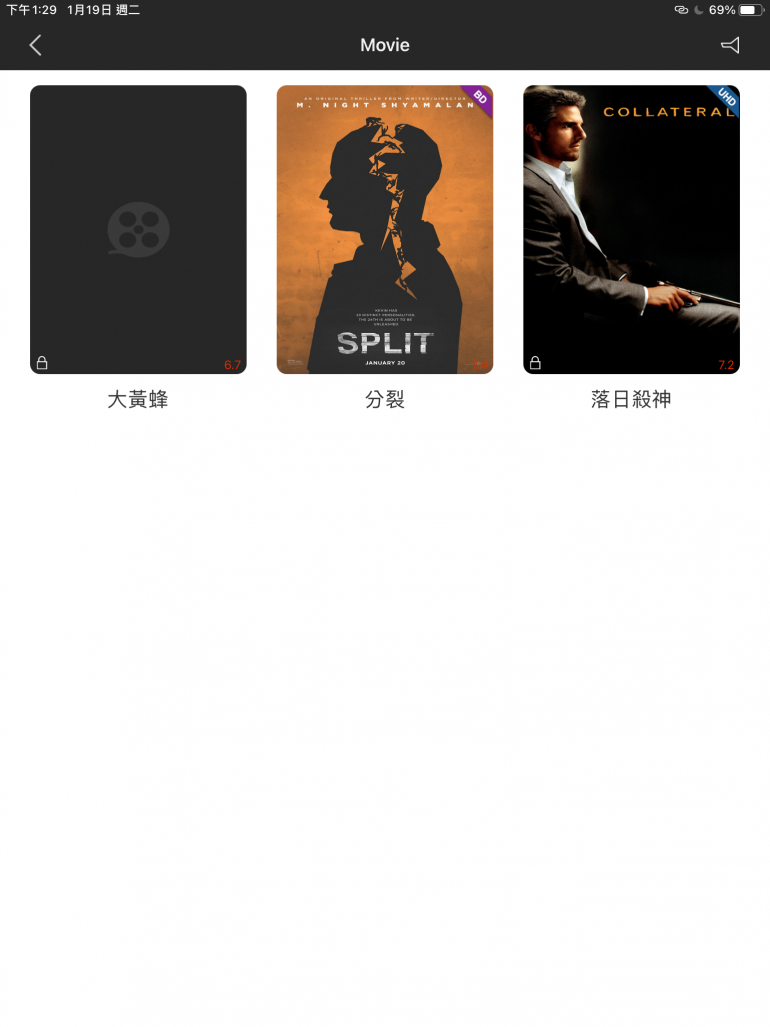

當然別忘了ZIDOO超強的電影海報牆Poster Wall(電影海報牆)
點入之後照樣把每部電影的資訊列的一清二楚!

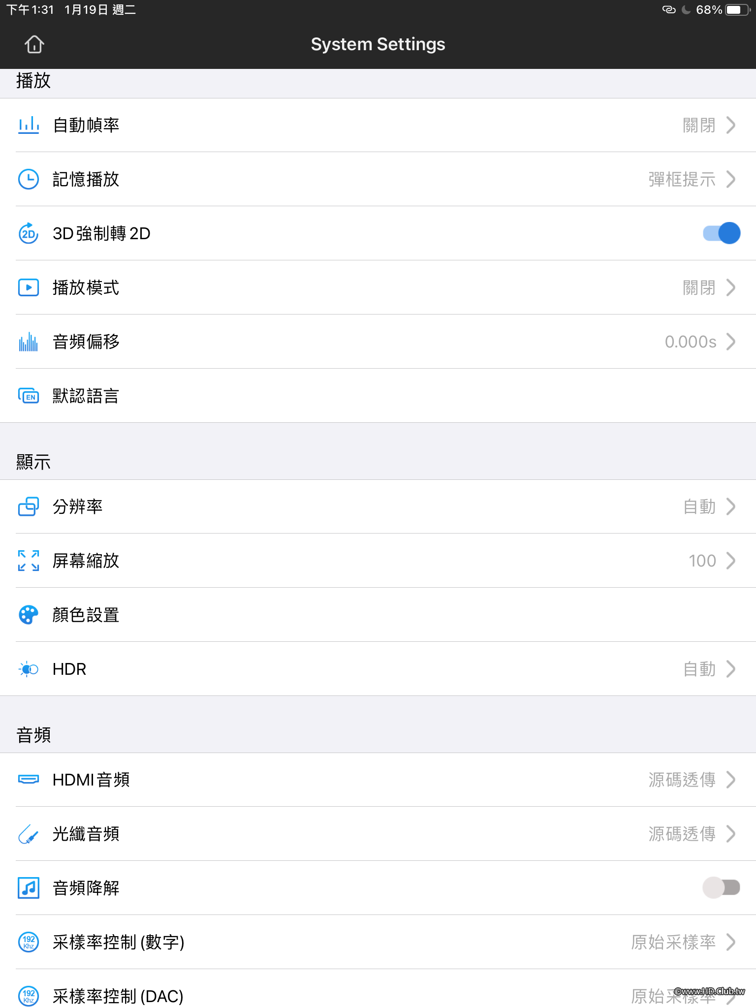

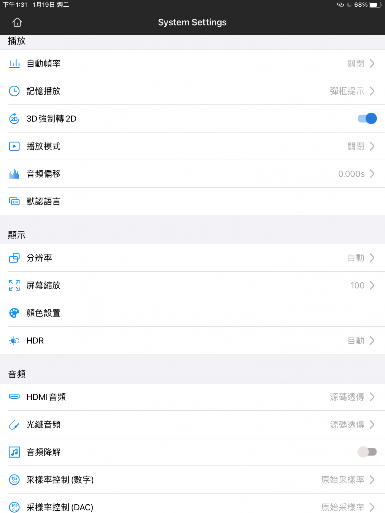

另外不得不提的就是ZIDOO APP的System Settings(系統設定),裡面涵蓋了90% UHD3000所有能設定的參數,在兩頁內就能搞定,真的是太方便了!

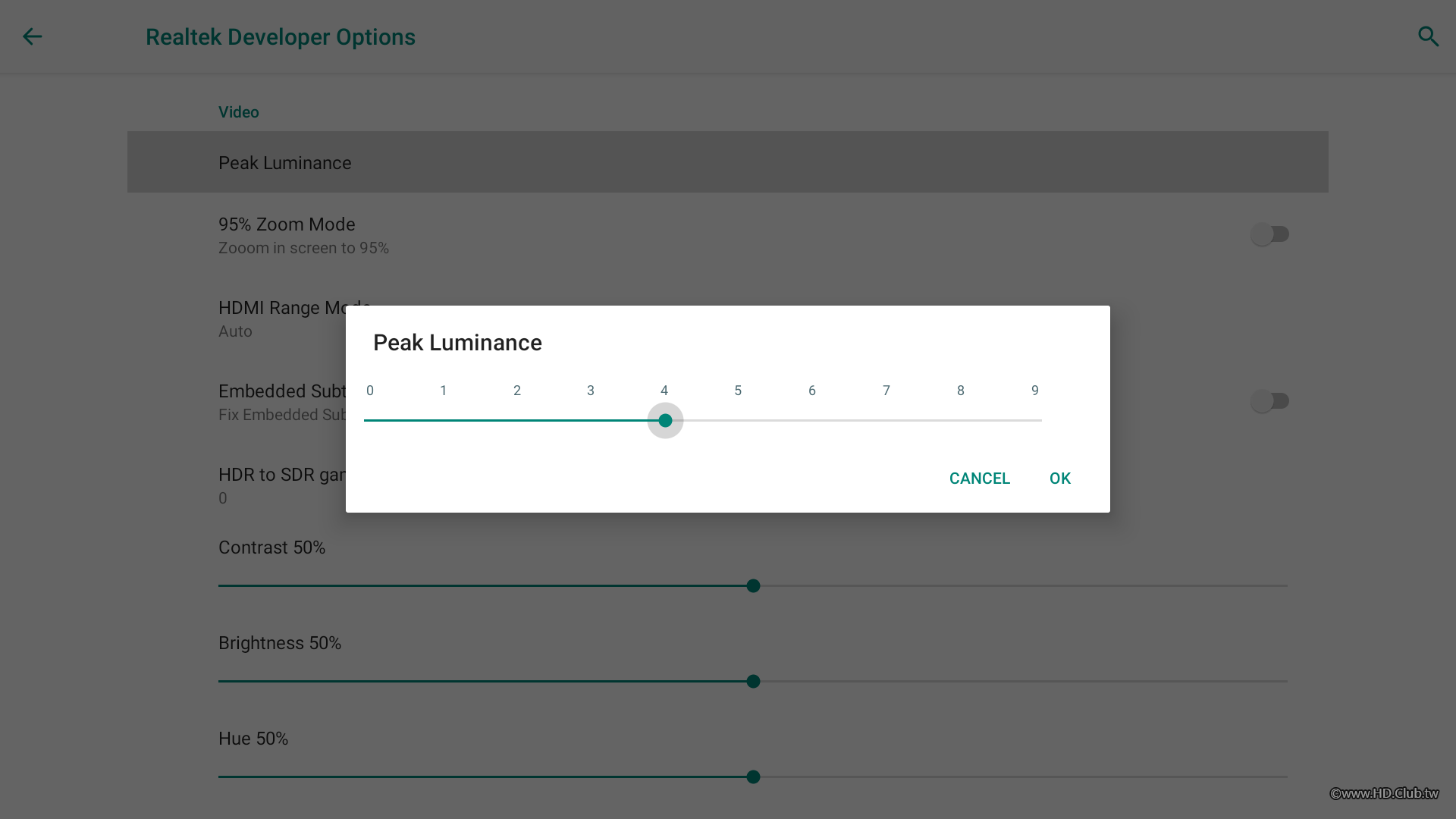

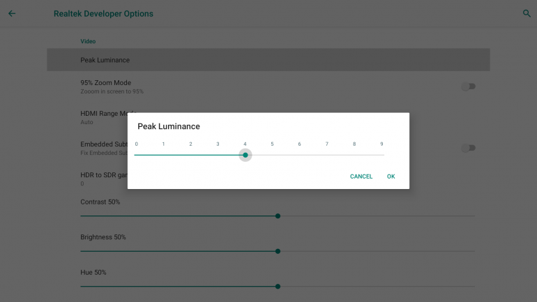

亮度峰值設定

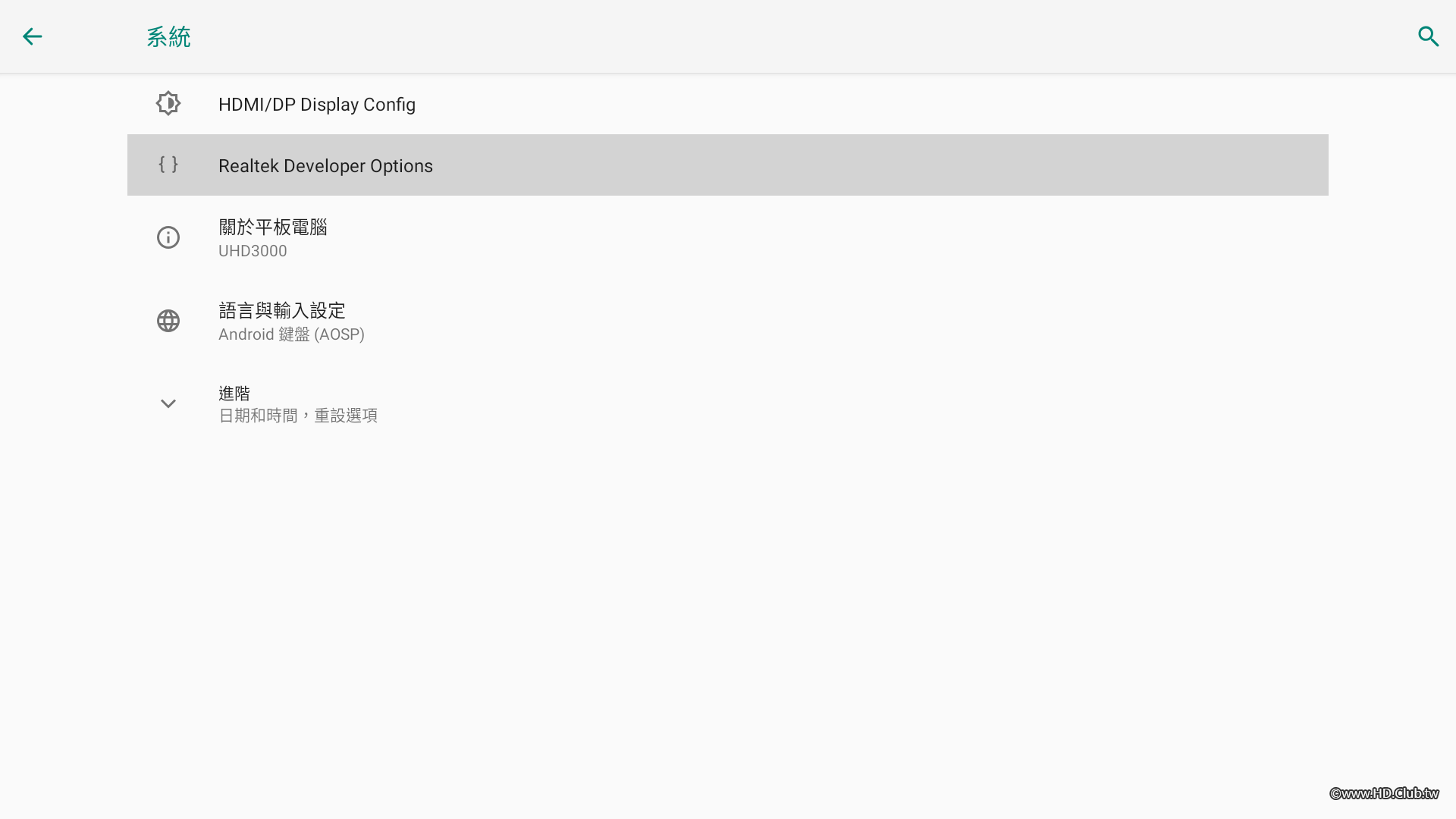

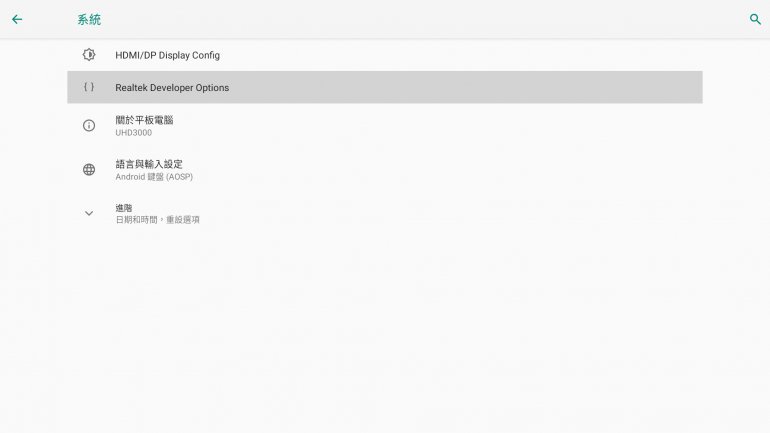

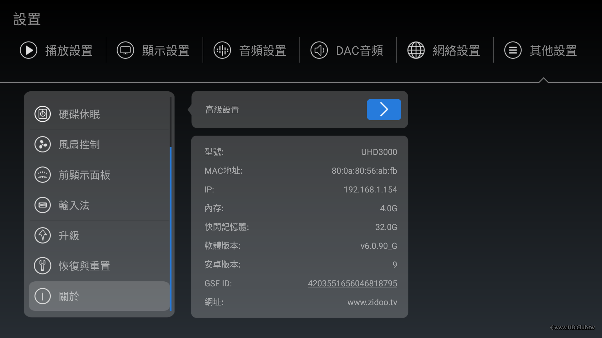

小弟在把玩UHD3000時,還發覺一個蠻有趣的設定供大家參考供進階的玩家們使用,把UHD3000的潛力發揮出來。

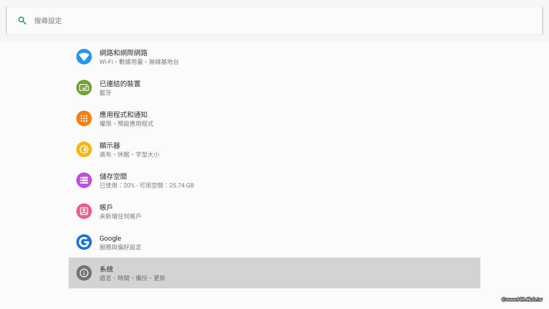

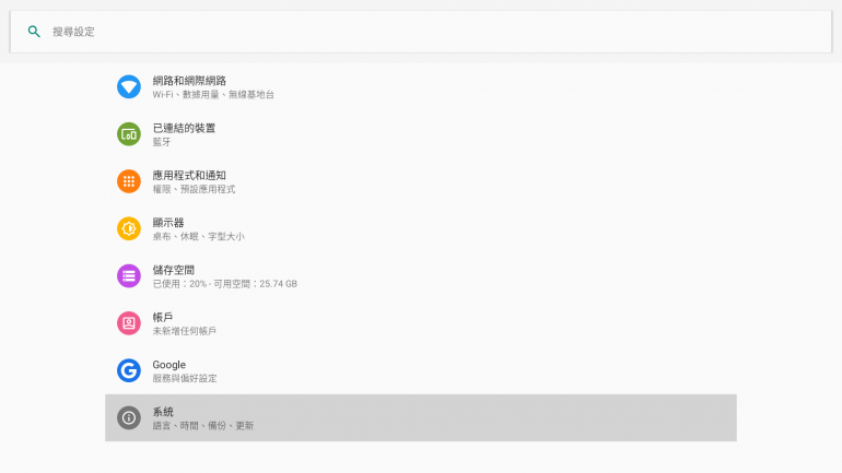

1. 首先進入"設置" > "其他設置" > "關於" > "高級設置"
2. 選擇 "系統"
3.然後進入"Realtek Develop Options"。進入之後,您可以看到許多可以再細微調整的項目。
4.首先您可以依您所使用的顯示器調整亮度峰值,有9段可以調整。

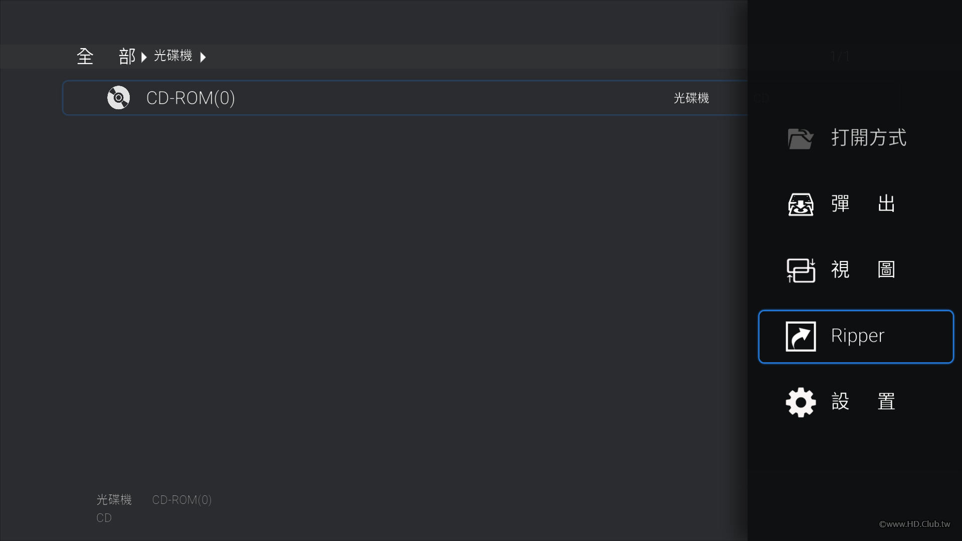

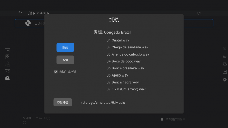

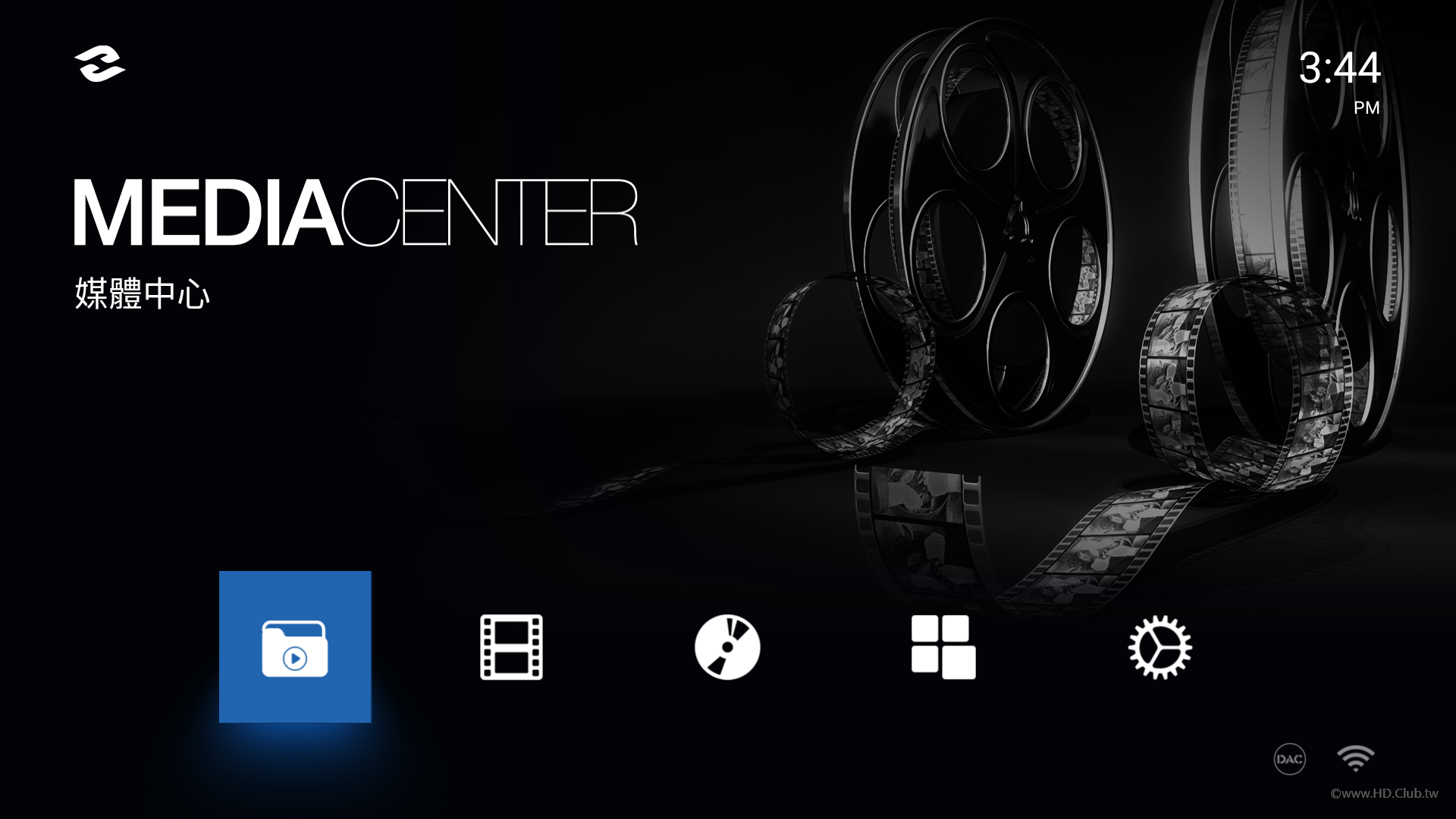

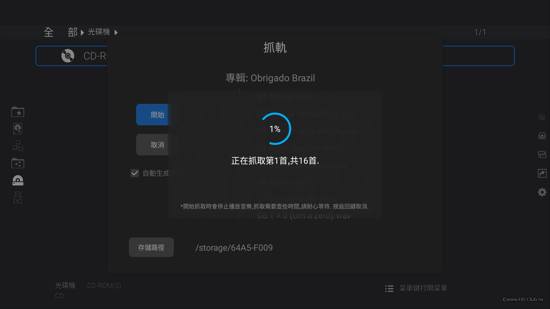

CD RIP轉檔功能

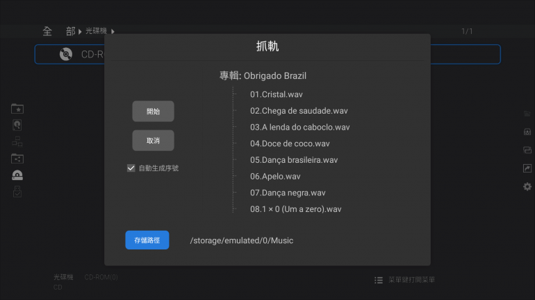

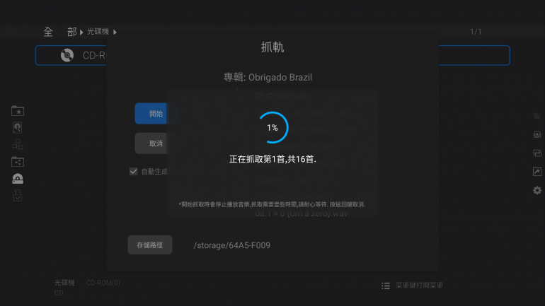

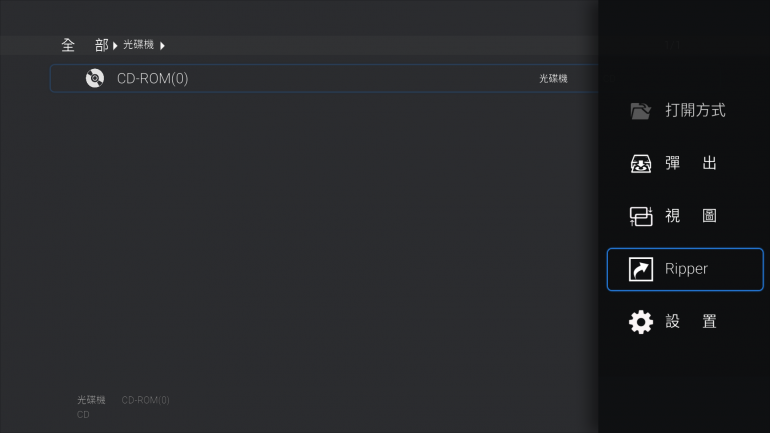

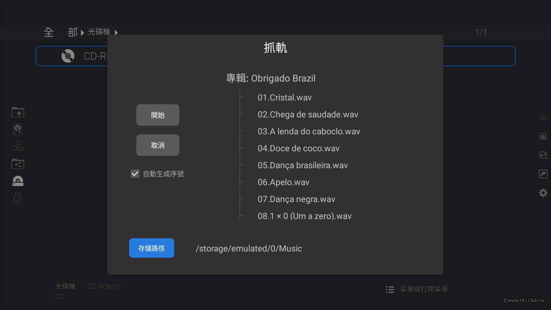

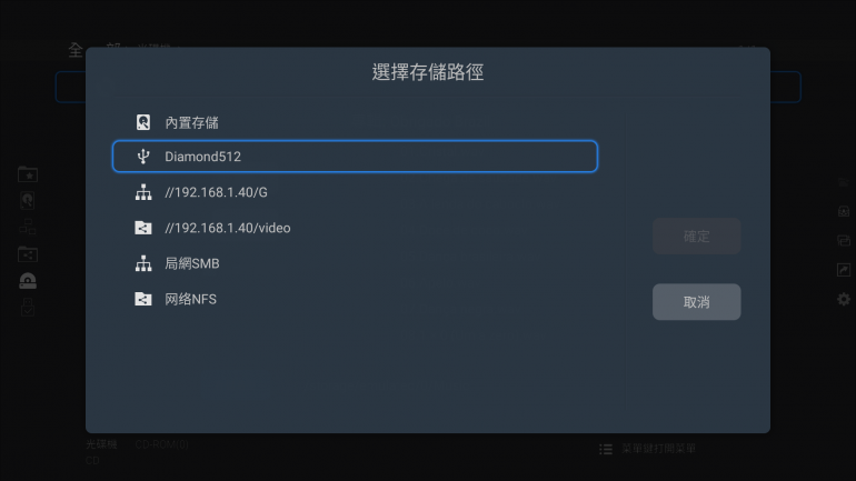

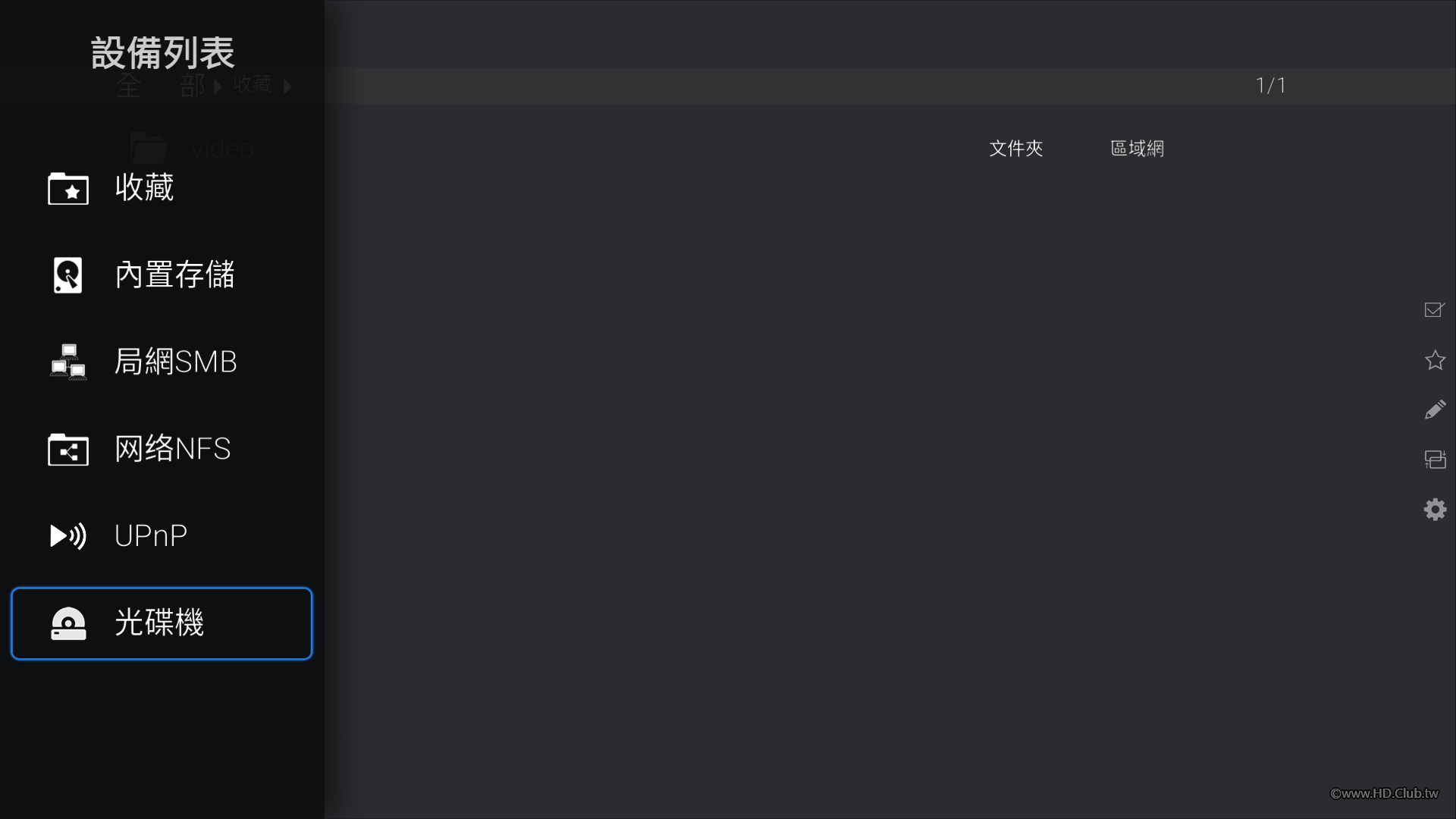

UHD3000竟然可以直接當作CD RIP轉檔機用!您只需要準備一台USB介面的CD ROM,就是平常接在筆記型電腦上的那種即可。

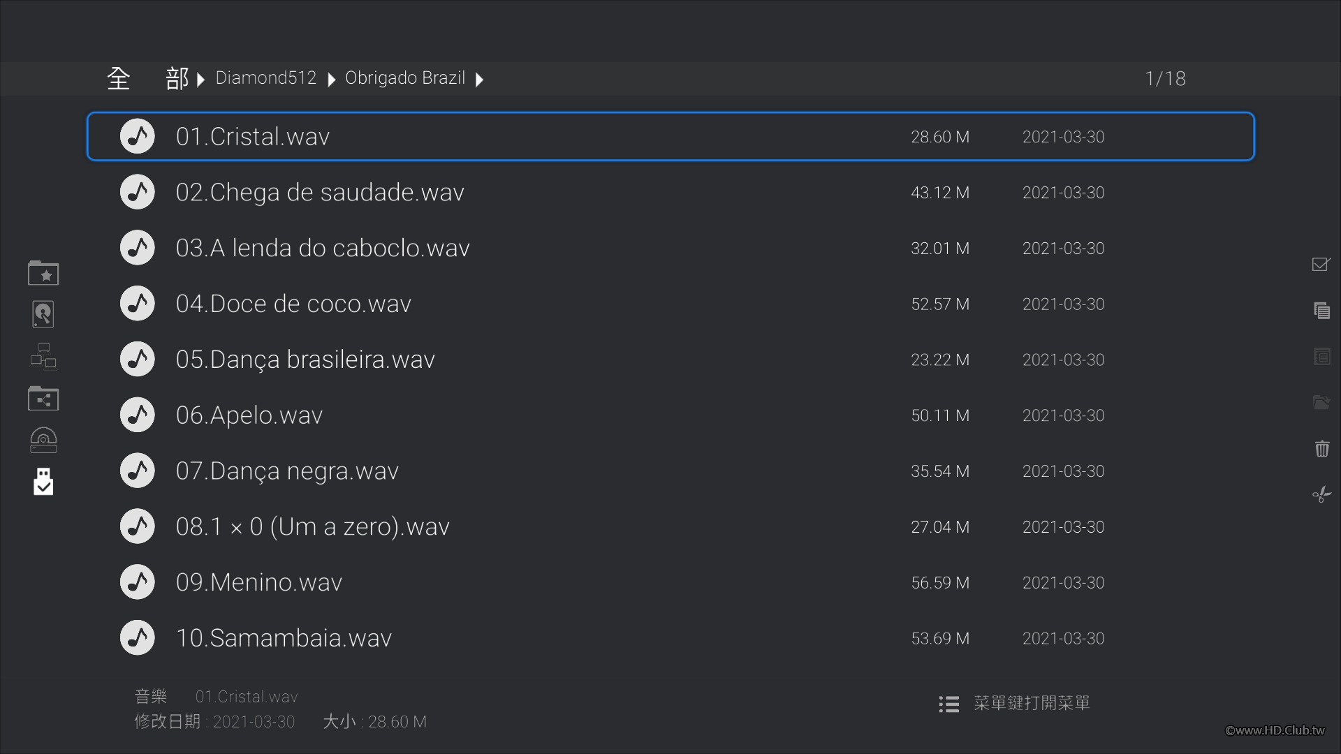

1. 把USB CD ROM透過USB介面接上UHD3000。接下來您就可以在"媒體中心"內的檔案路徑就可以找到CD ROM的路徑選項。
2. 打開"功能"選單,您就會看到RIP的功能選項。

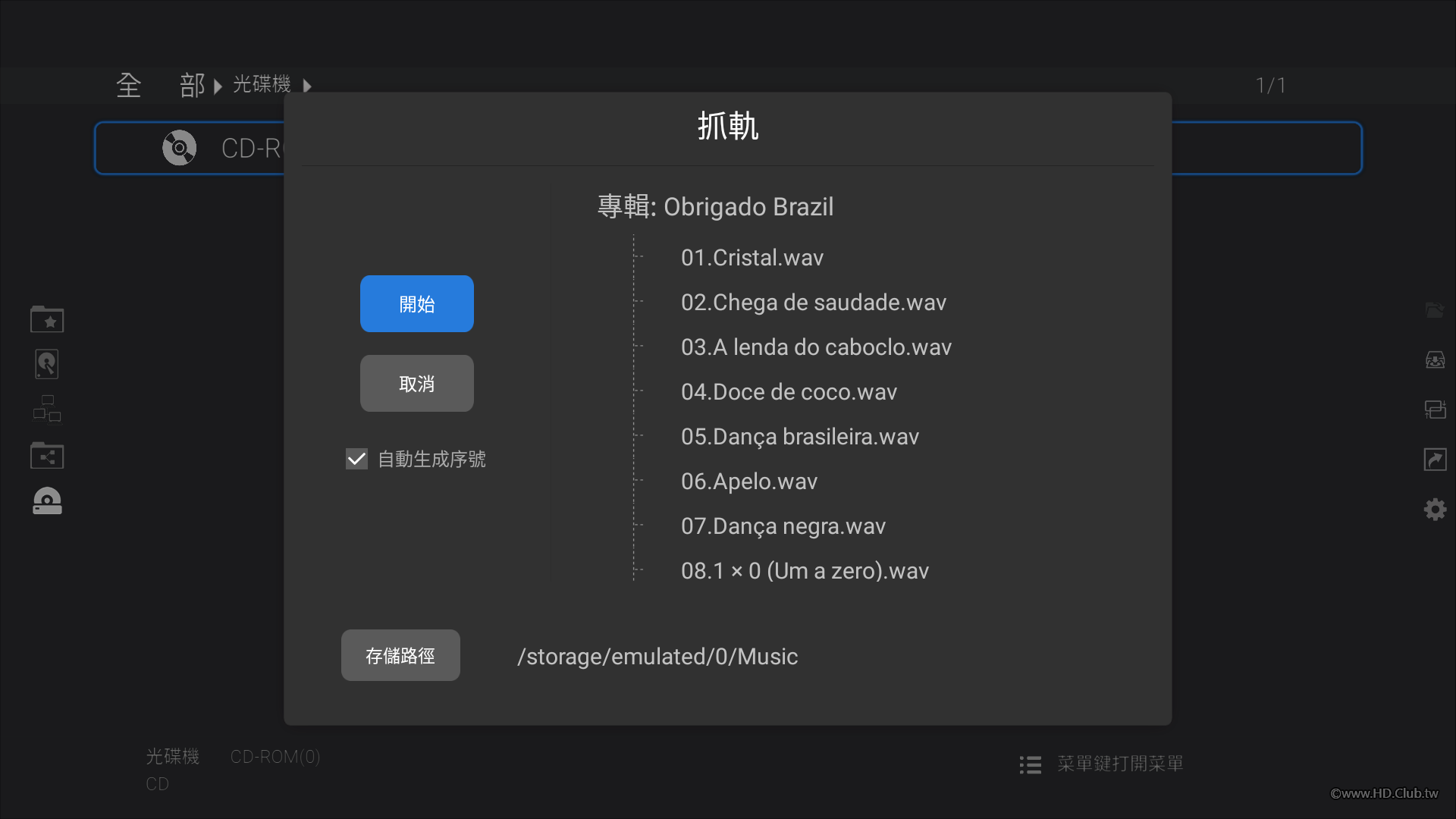

有曲目,若是音樂CD片是雙層有"SACD層"則可以抓到曲名,否則就會只有track01、02...還有,為了維持檔案最高品質,CD音軌是以.wav檔擷取喔!

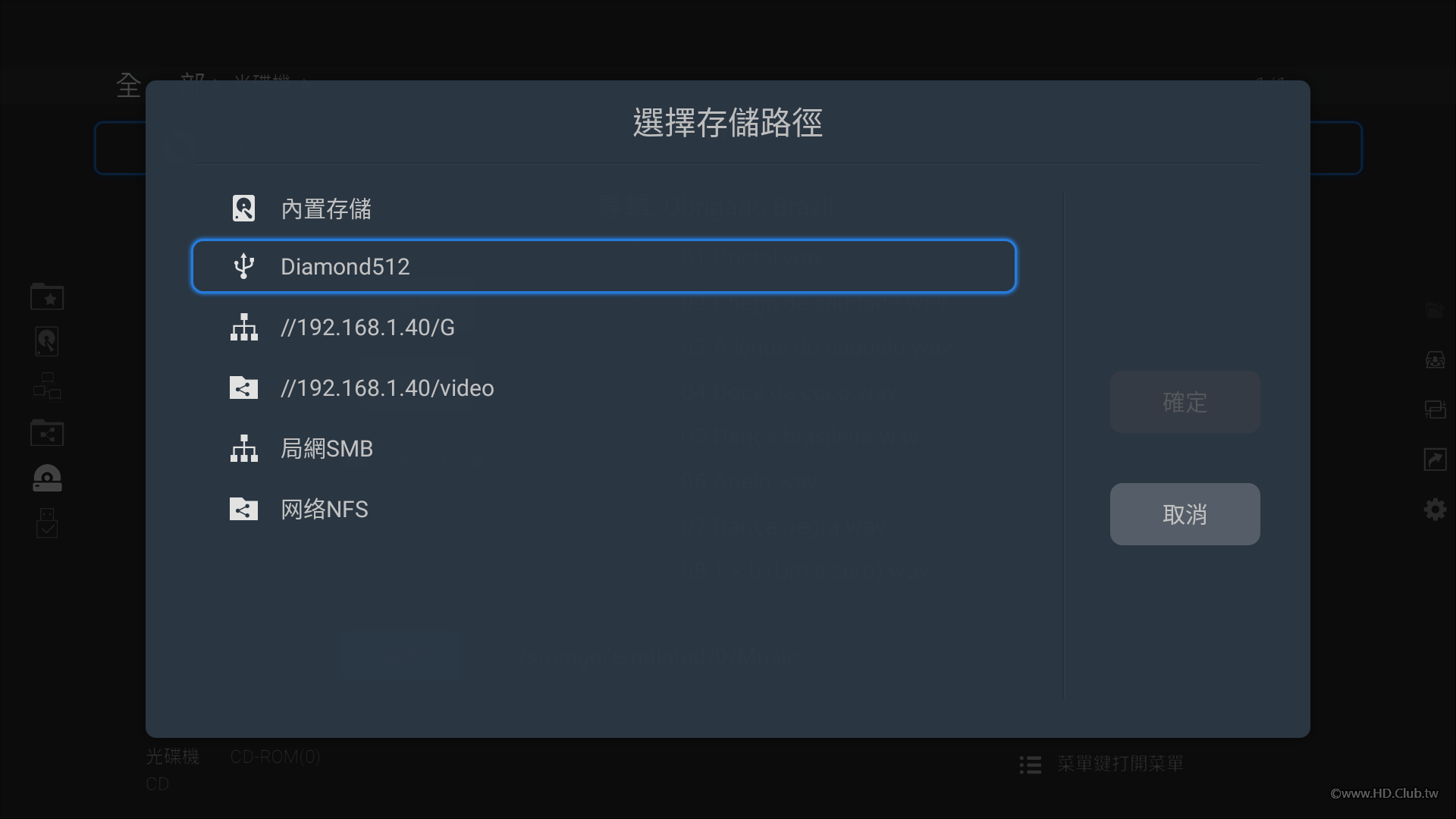

3. 在指定轉檔後的檔案儲存路徑後就可以進行RIP囉!一首5分鐘的曲子約30秒可以完成。

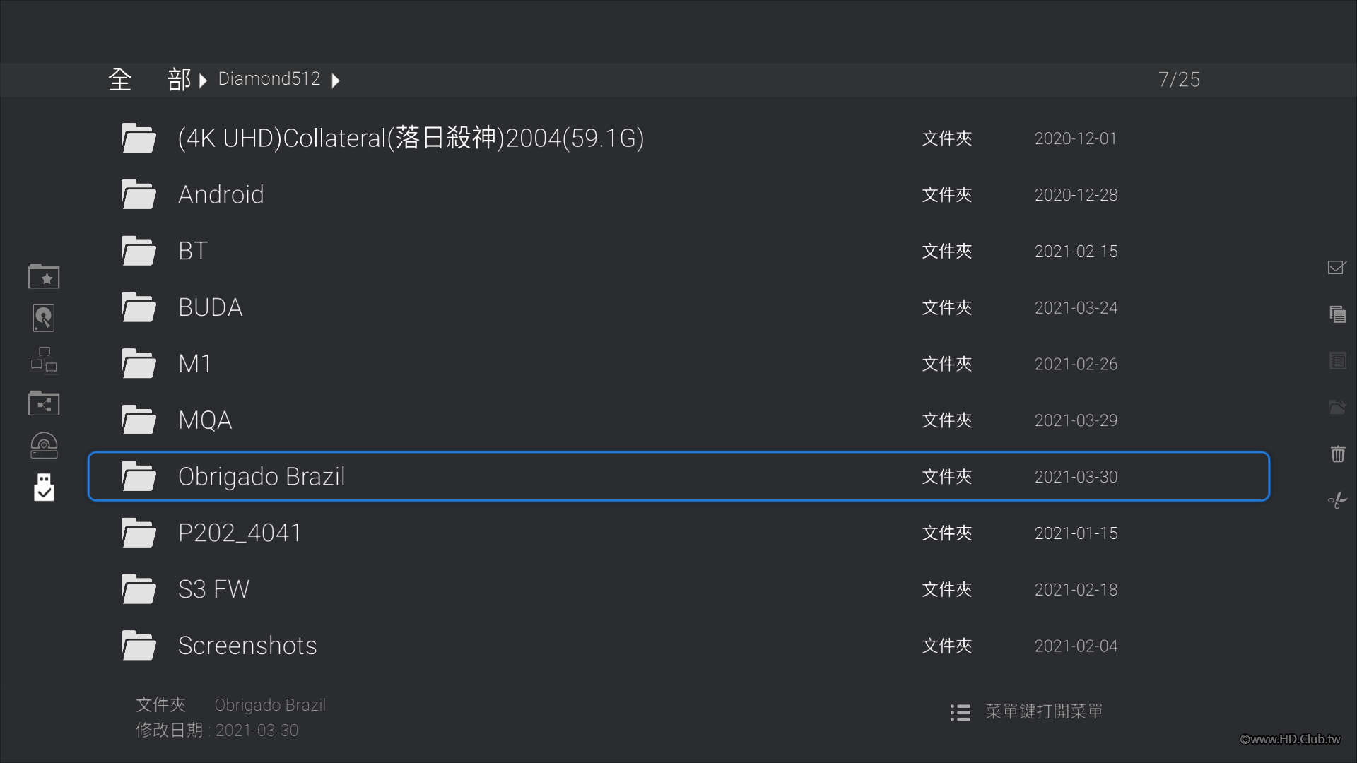

例如我們選擇隨身碟
4. 確認即可開始!
完成後去看看是不是有儲存妥當。進入隨身碟後因為來源是SACD所以可以看到專輯名稱。
確認音軌抓取成功!

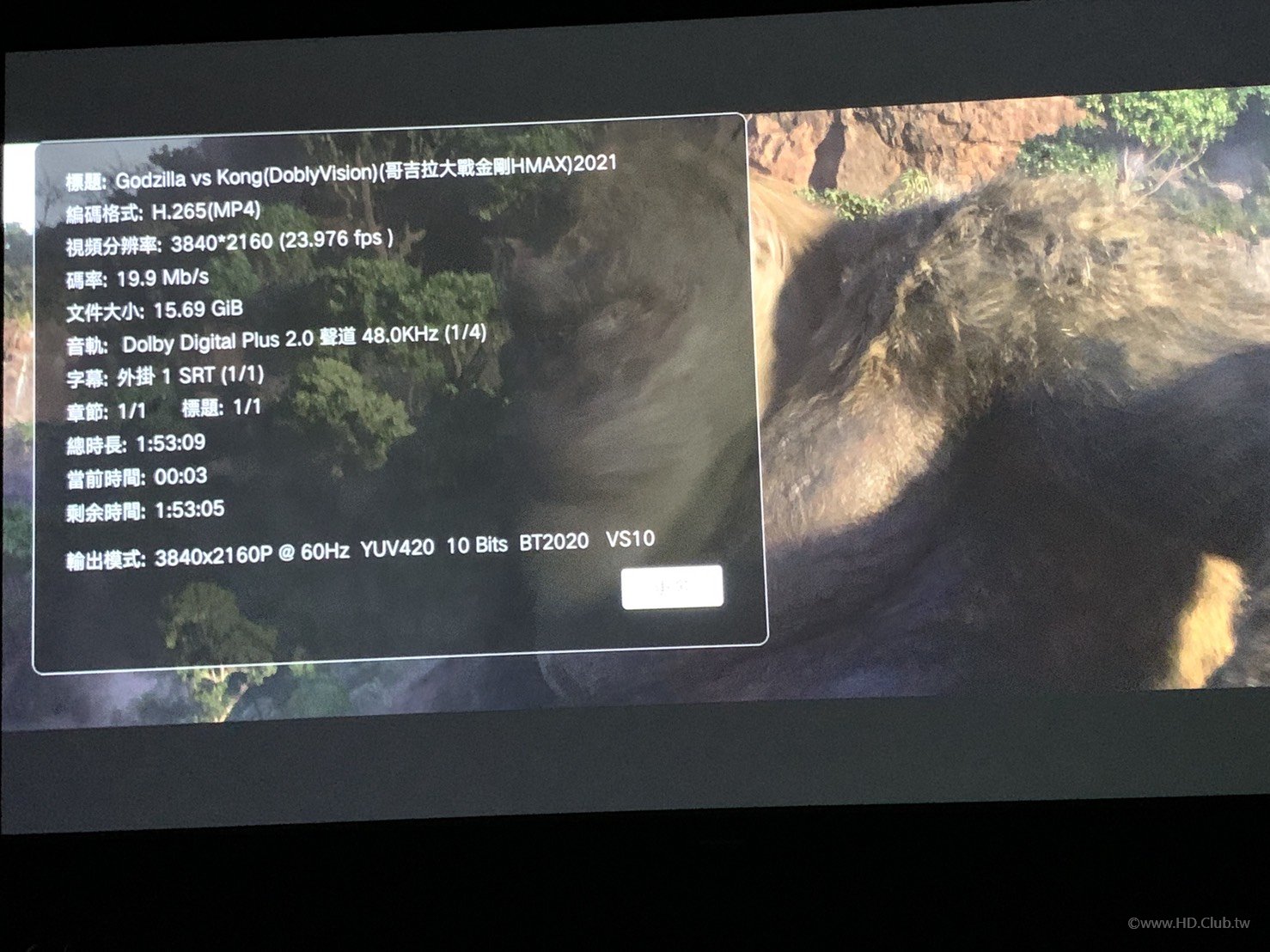

發表於 2021-4-29 21:03:22 | 顯示全部樓層
最近利用清晨5、6點時偷看哥吉拉
還好我跟鄰居交惡,沒在怕吵到 人家的,哈哈
要注意的是,必須要設定開啟VS10
否則會將Dolby Vision不會透過VS10處理後輸出
(我的投影機為JVC N5,不支援Dolby Vision)
大清早只用手機翻拍一下
其實金剛對哥吉拉這一部片,非常適合作為HDR的演示
除了金剛、哥吉拉都為深色體色外
還有大量逆光與高光(高能)場景
但是挾著VS10高性能處理能力
整部片看起來非常舒服
高光處夠亮卻又不覺刺眼
背光處細節又絲絲入目、一清二楚
其實我個人覺得真的厲害的HDR處理
不是說高光處很亮很亮、低光處深不見底這樣而已
重點應該是在於讓肉眼看得舒服
亮暗分明又不失細節
會讓人忘了這是HDR處理過的畫面
不然大逆光哪來那麼多體毛細節啊
個人認為ZIDOO這一世代播放機的VS10處理引擎
在Dolby Vision等HDR的表現上相當有水準

不好意思,想請教一下﹗
請問來源是SACD ISO檔,UHD3000這台可以抓出音軌嗎?

請問來源是SACD ISO檔,UHD3000這台可以抓出音軌嗎? ...
抓軌要透過CDROM,但是現在沒有CDROM支援SACD,所以無法....
