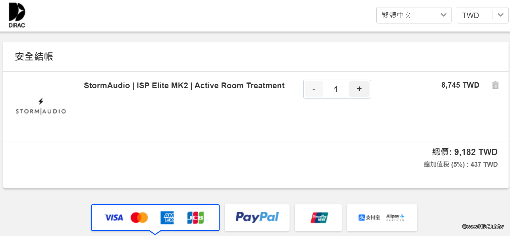

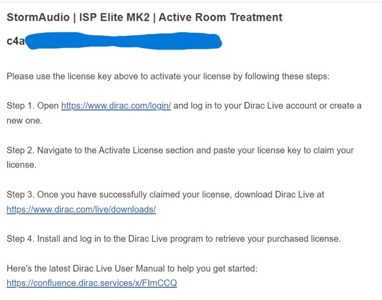

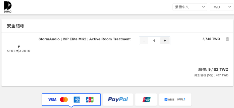

請至Dirac Online Store購買ART權限。(2022年以前購買Elite系列和Core16的玩家才需要付費升級,2023年以後出貨的Elite MK3玩家可以免付費直接使用ART喔!)
乖乖買吧!

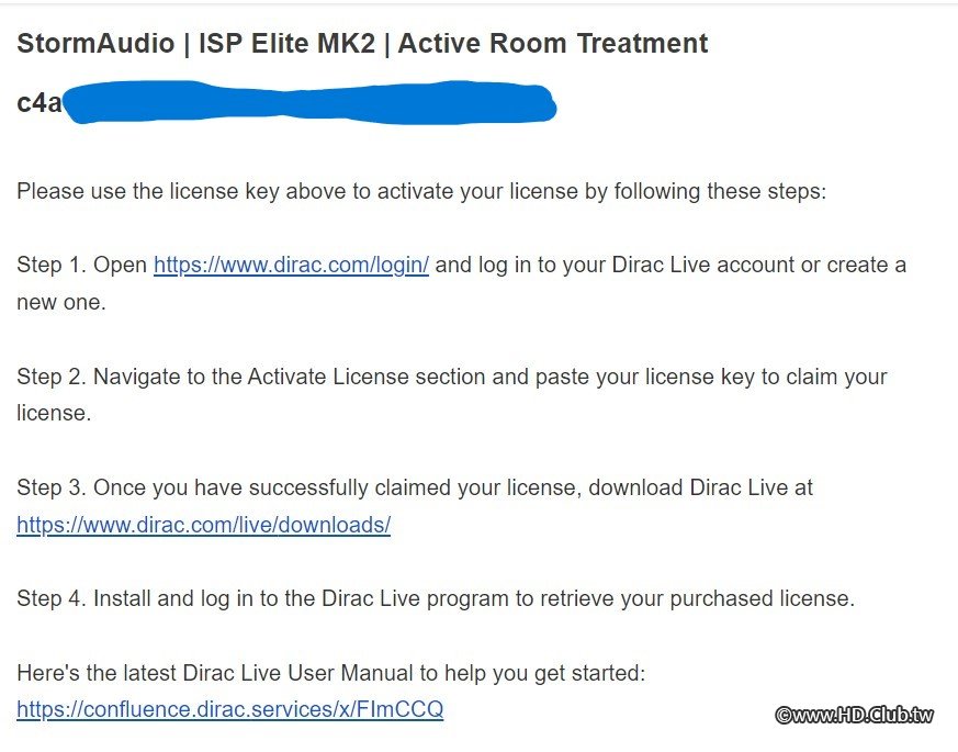

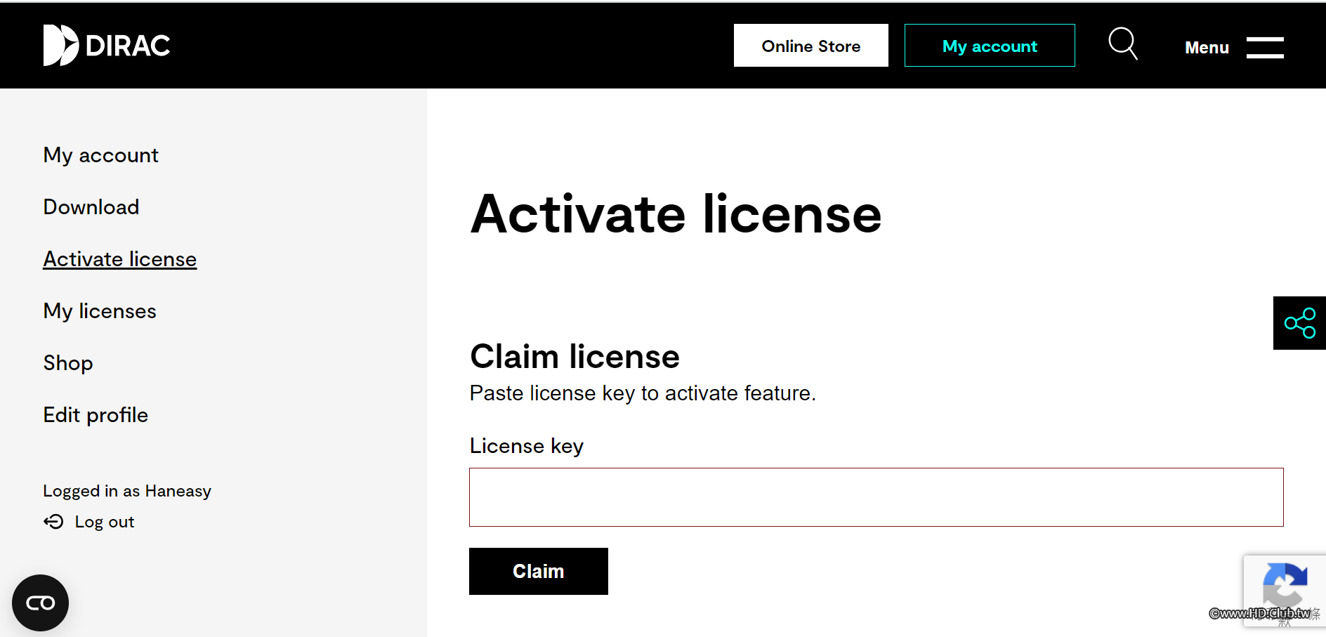

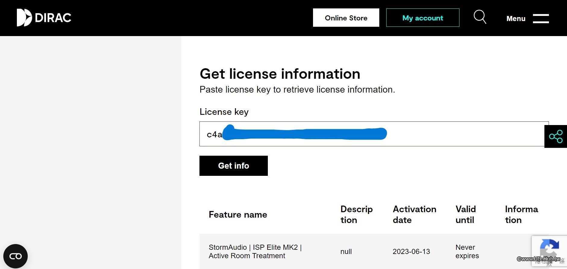

在指定的電子郵件信箱中會找到授權碼
接下來在Dirac網站登入帳號中在"Activate license"中輸入序號
在下面欄位可以確認購買權限內容

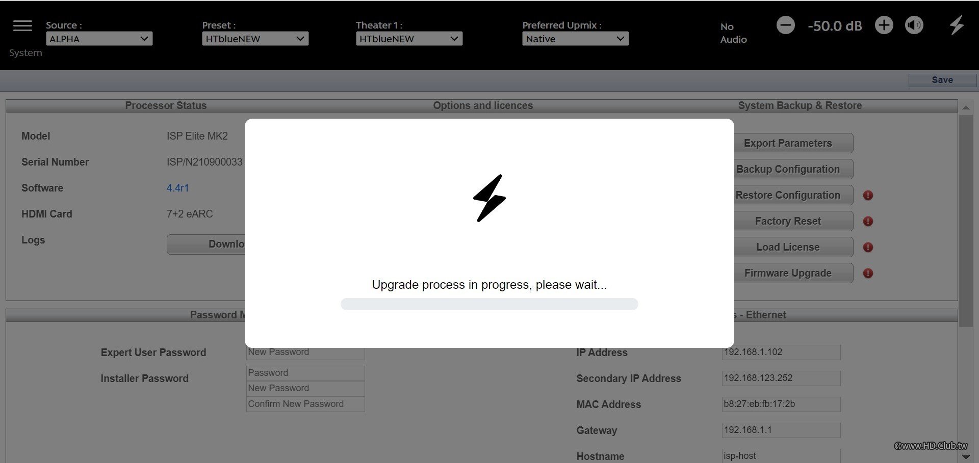

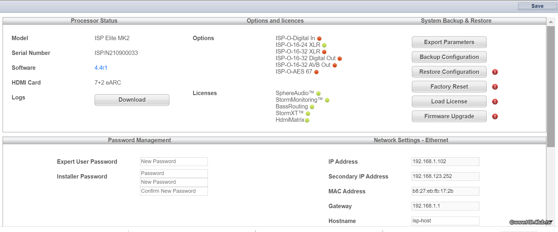

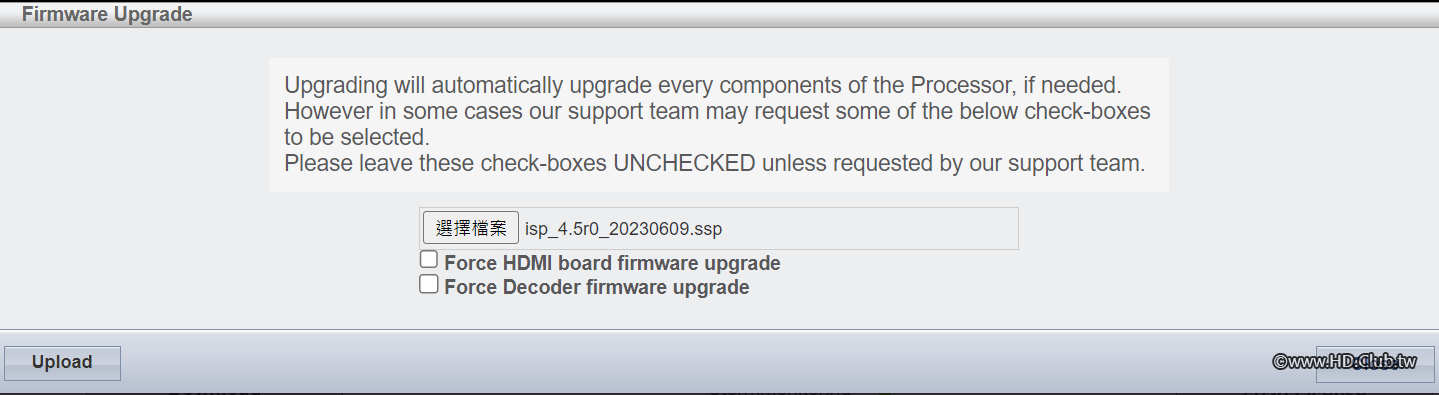

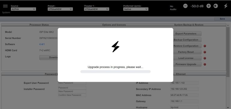

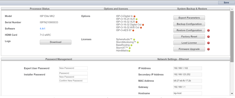

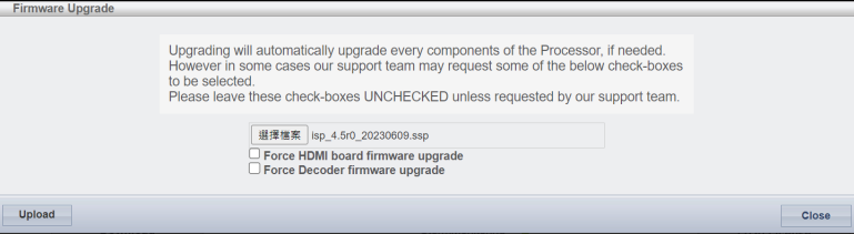

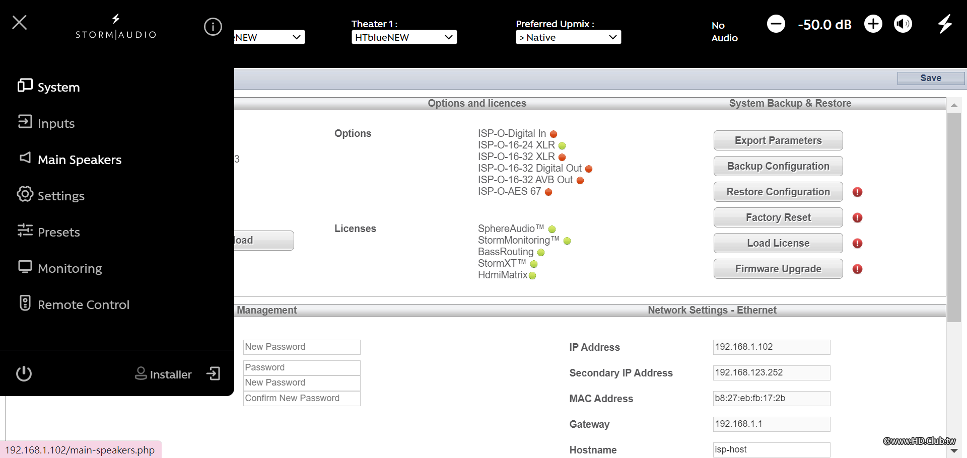

接下來登入風暴,在熟悉的介面中選擇"Firmware Upgrade"
將4.5版載入,衝啊!
期待啊~~~

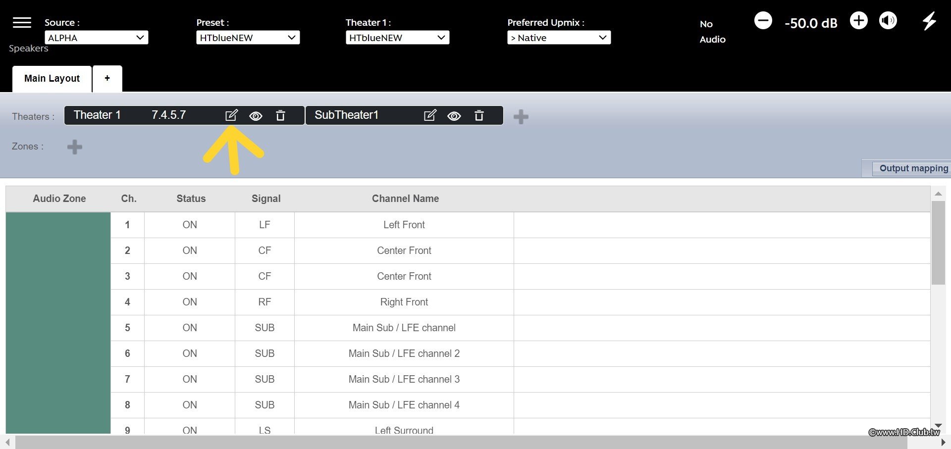

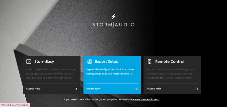

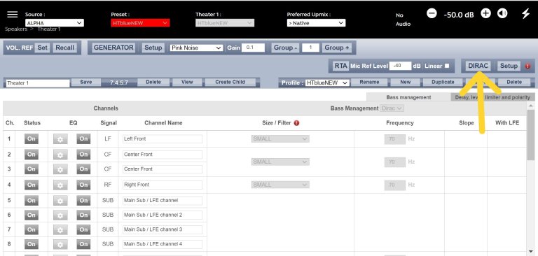

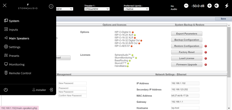

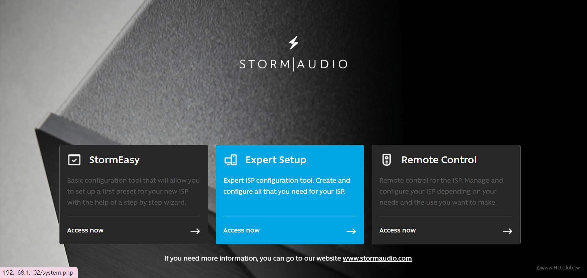

這是嶄新的介面,功能更新五花八門,未來再說,先來處理ART,我們就從"Expert Setup"進入!
在孰悉的介面中有些小改變,現在要進入揚聲器的設定要從左上角的功能列進入
然後由此入

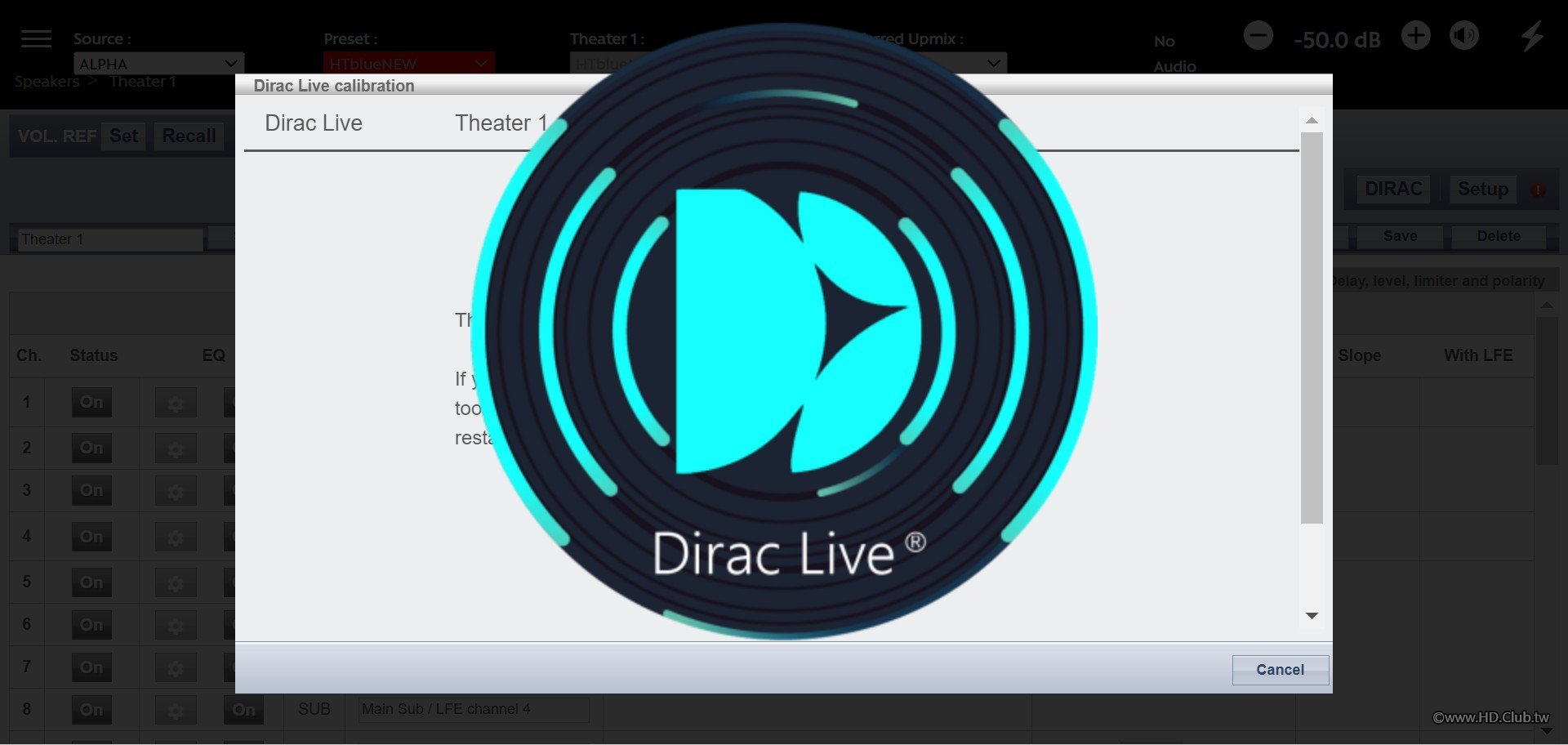

這畫面大家就熟了,啟動DIRAC吧!
登入畫面已經顏色不一樣了

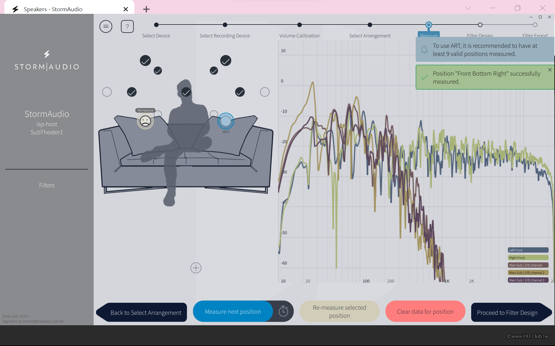

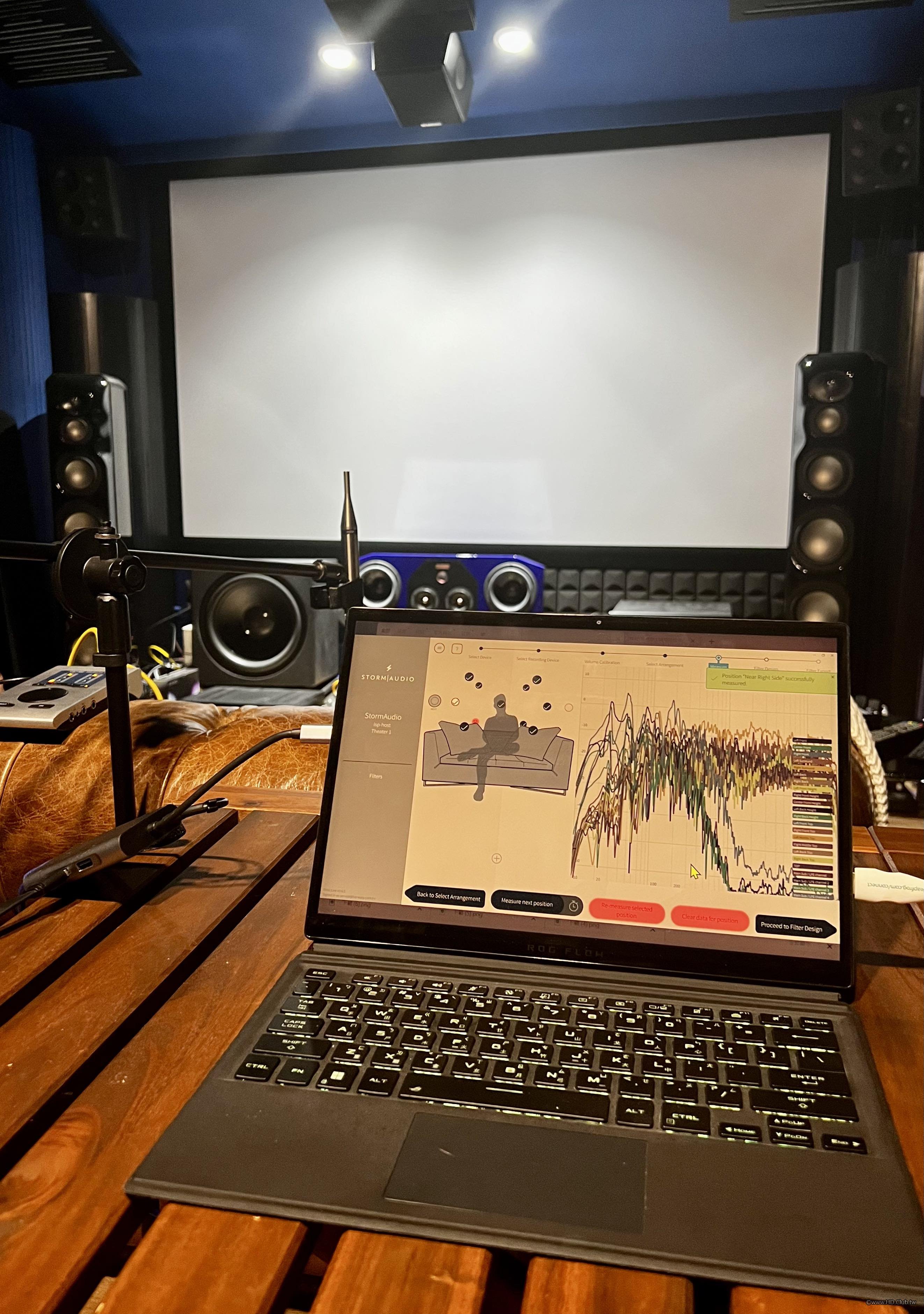

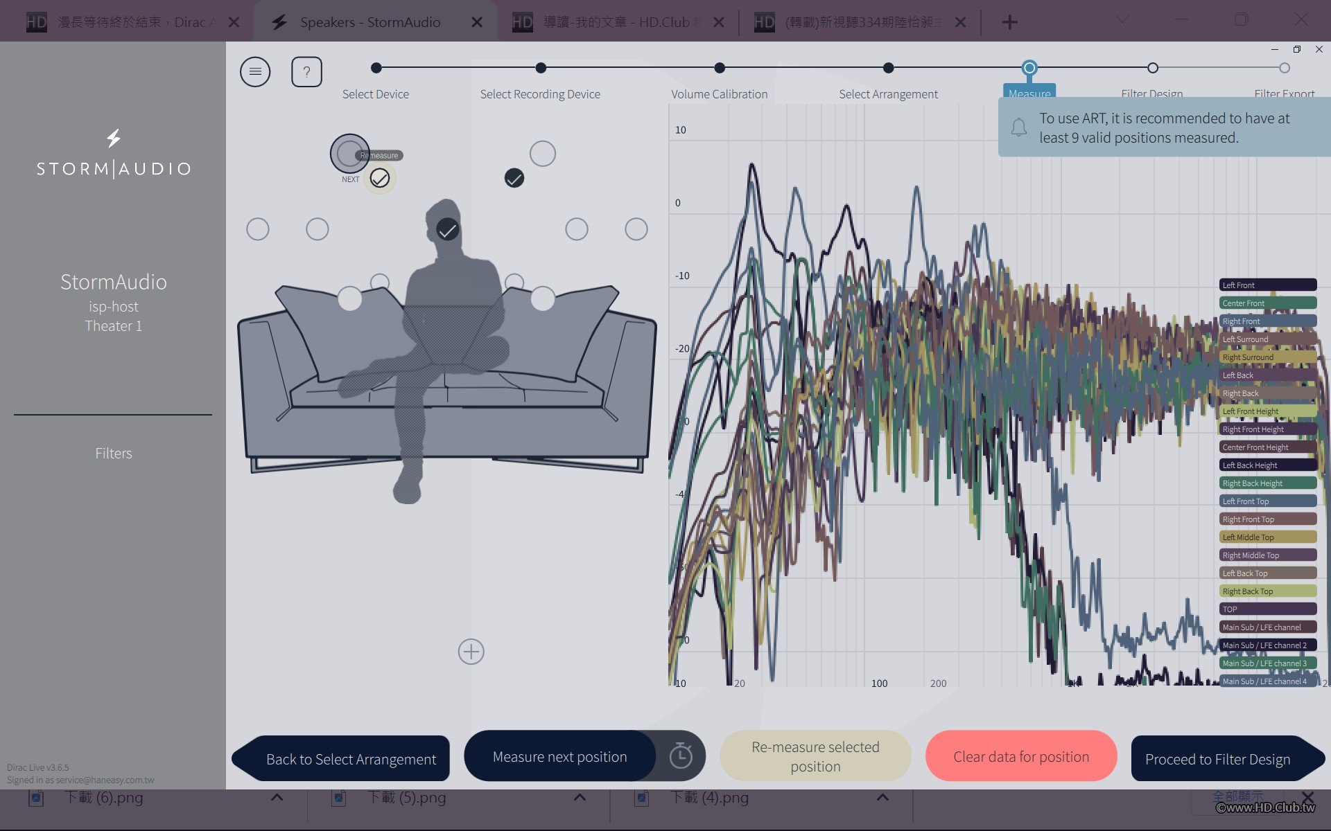

至少得執行9點測量,量測結果不佳會有哭哭臉喔!這樣的結果就建議不要使用。其實也可以加載以前的Dirac Live量測結果。如果之前至少量過9個麥克風位置並且系統沒有變化,那麼就可以跳過測量步驟(因為您正在重複使用舊的測量結果),直接進入濾波器設計。另外提醒因為Dirac提供每位用家的計算頻寬是固定的,所以Core16玩家最高可以用192Khz的麥克風設定進行量測,MK2/3 24/32聲道的用家則最多96Khz執行量測,求好心切過高的解析度會送出過大的資料量,超過處理限制就會產生各種錯誤訊息。
但建議全部重量,看看有沒有哭哭臉,如果有哭哭臉,表示量測數據不佳,不建議使用,也許稍微改變一下位置或高度重新測量,否則乾脆放棄該量測位置,因為不佳的量測位置會導致不佳的ART計算結果和效果。然後很重要的是,第一點主要聆聽位置(皇帝位)一定要是打勾勾的優良結果,否則就整個後面的量測就白量囉!

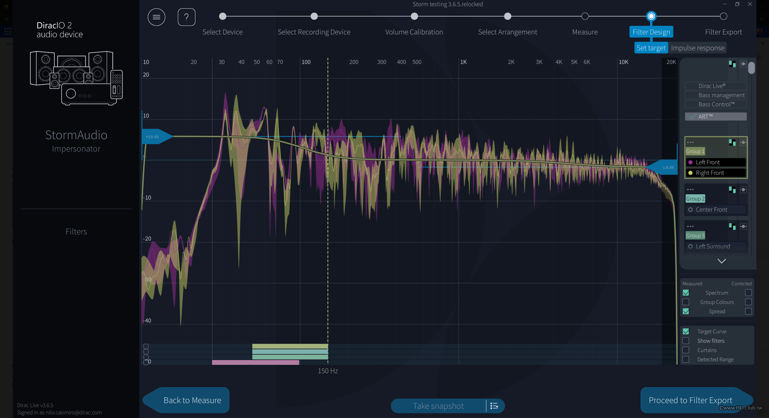

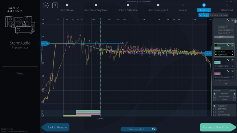

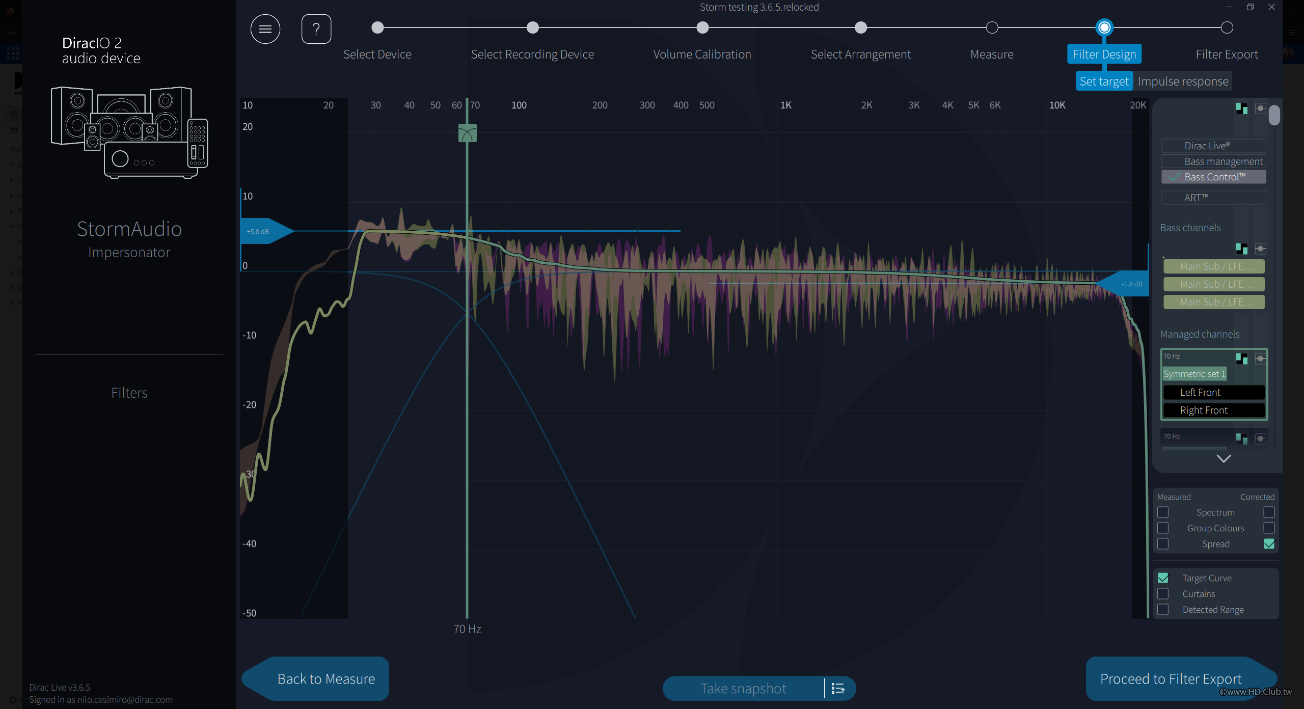

來了!這是一般DLBC(現為Bass Control)的畫面,注意到Bass Control下方已經有ART的字樣

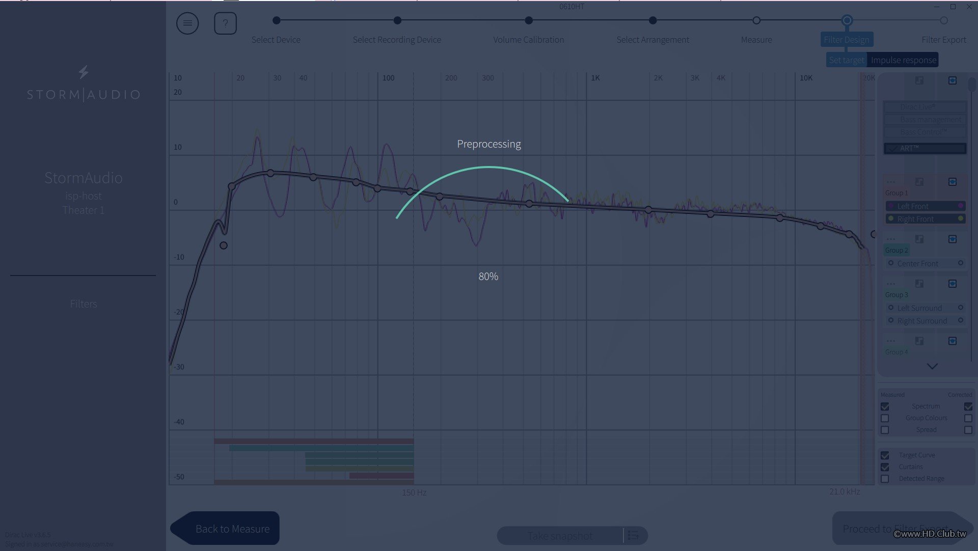

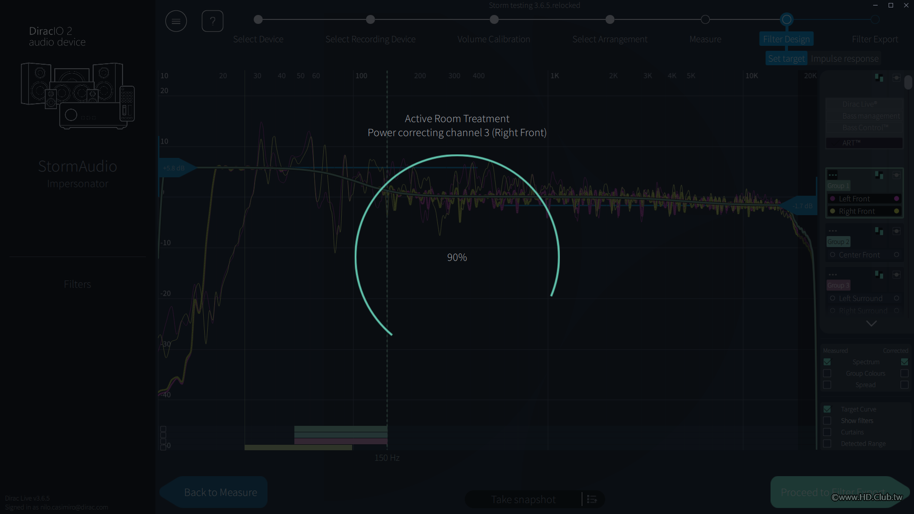

點擊ART後,會進入頗長的運算期。

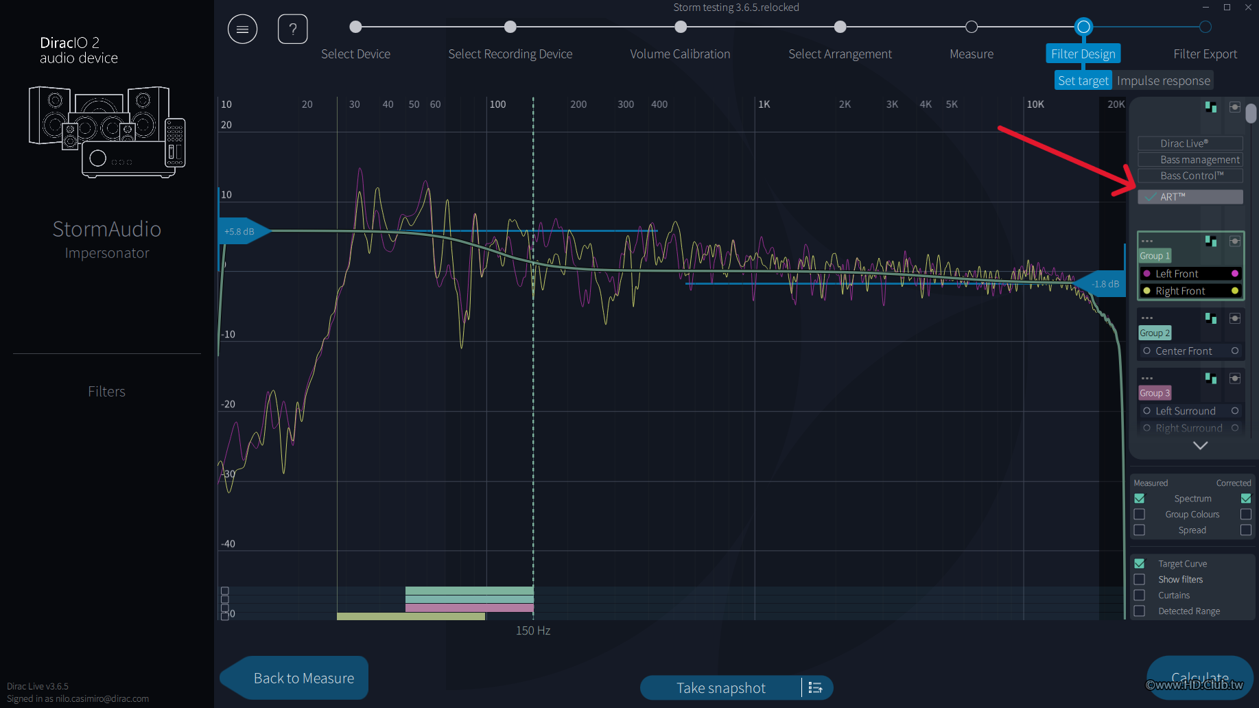

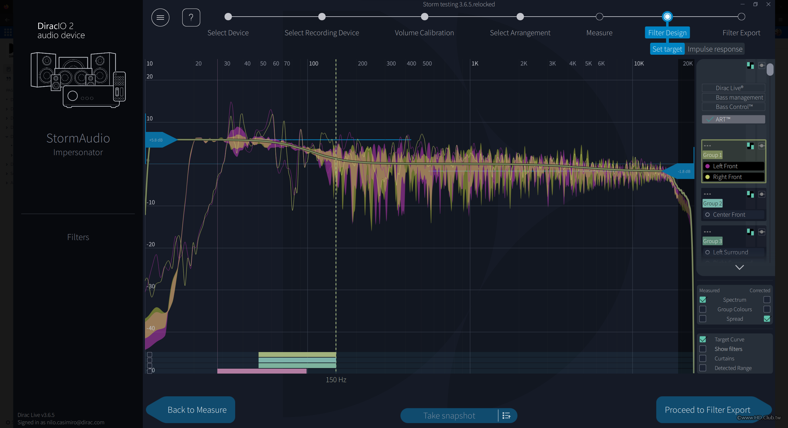

ART濾波器設計
如果您的設備和許可權包括主動式房間處理(ART),則在濾波器設計畫面的右側側邊欄中,預設情況下將選擇ART作為校正技術部分。
  • 如果您只有不到3個有效測量值(包括第一聆聽位置/皇帝位),則無法選擇ART選項。
  • 同樣需要注意的是,為了使用ART和一個或多個低音揚聲器,您還需要持有Bass Control授權。如果沒有,您需要購買並啟用Bass Control或者通過從設備的揚聲器配置中刪除超低音來停用它們。(編按:風暴用家皆已有BC權限)

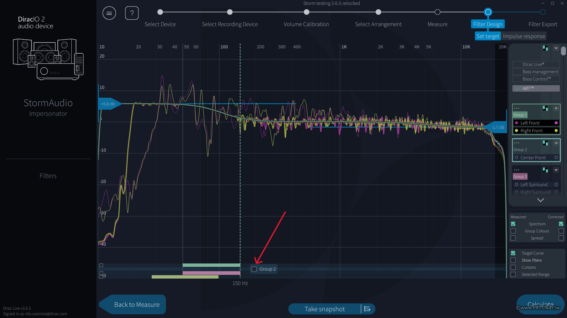

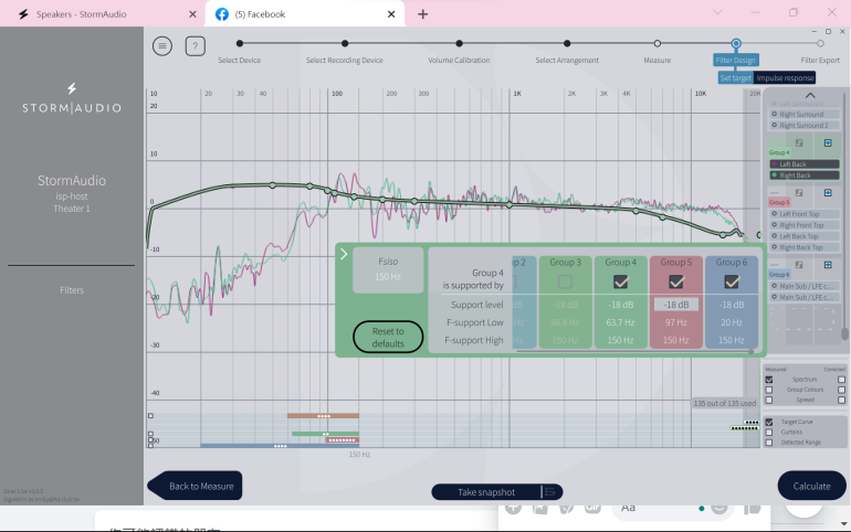

ART群組(也稱為主要群組)是包含至少一個輸入聲道的揚聲器群組。它們顯示在右側面板上,可以像在Dirac Live中一樣通過將個別揚聲器聲道拖入和拖出每個群組來進行管理。另請參閱文末有關聲道分組的部分。

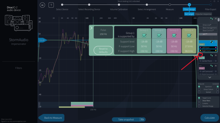

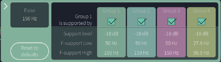

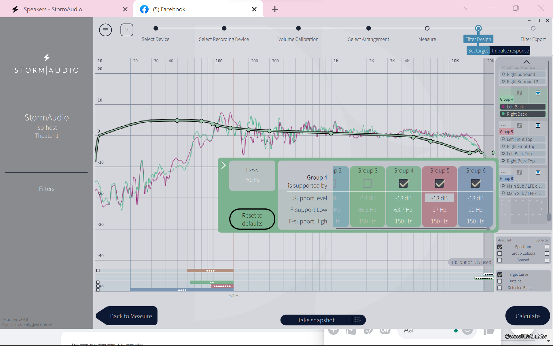

主動式房間處理(ART)中對衰減時間進行強大控制的主要概念是:通過將"揚聲器支援群組"分配給每個ART群組來共同優化以達到所需的脈衝響應和目標曲線。支援群組被允許對ART群組做出貢獻的頻率範圍稱為"支援範圍"。支援範圍從測量中自動檢測並在初始化ART濾波器設計時設置為默認值。應該注意的是,非超低音揚聲器的默認支援範圍不會低於50Hz
每個ART群組在濾波器設計圖區域底部有一組滑塊。它們允許玩家控制每個支援揚聲器群組對所選ART群組做出貢獻的支援範圍。另請參閱下面描述支援範圍參數的部分。
通過在滑塊軌道上懸停滑鼠指針時出現的核取方塊切換開關,可以啟用或禁用每個支援群組對特定ART群組的支援。

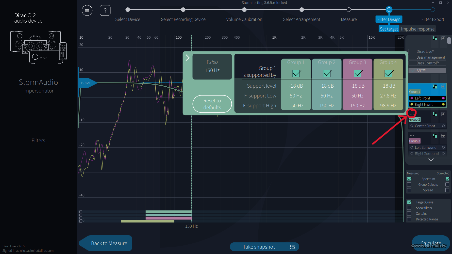

ART群組具有可通過點擊其框左上角的三點按鈕來檢視的參數。此按鈕僅對ART群組可用,點擊它會展開參數面板。有關ART參數的詳細描述,請參閱下面的"參數詳細說明"部分
每個ART群組(主要群組)可以由一個或是多個其他聲道群組(支援群組)支援。作為一個常見的設置,支援群組被允許支援主要群組的上限在Fsiso設置中指定。

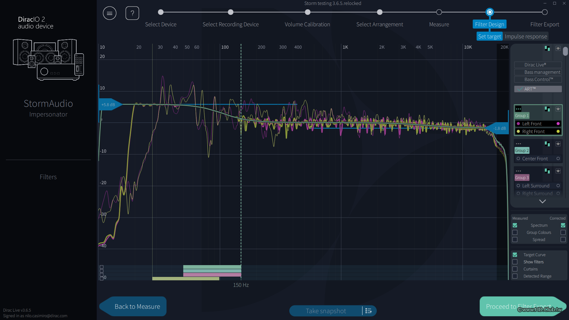

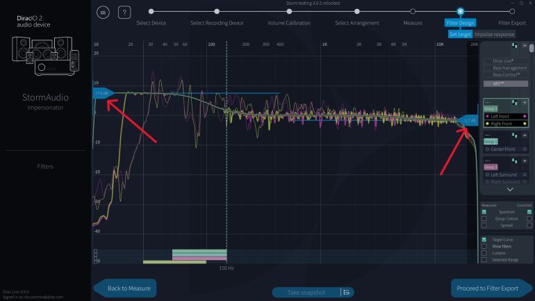

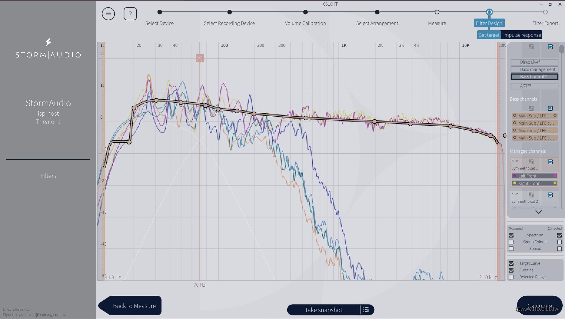

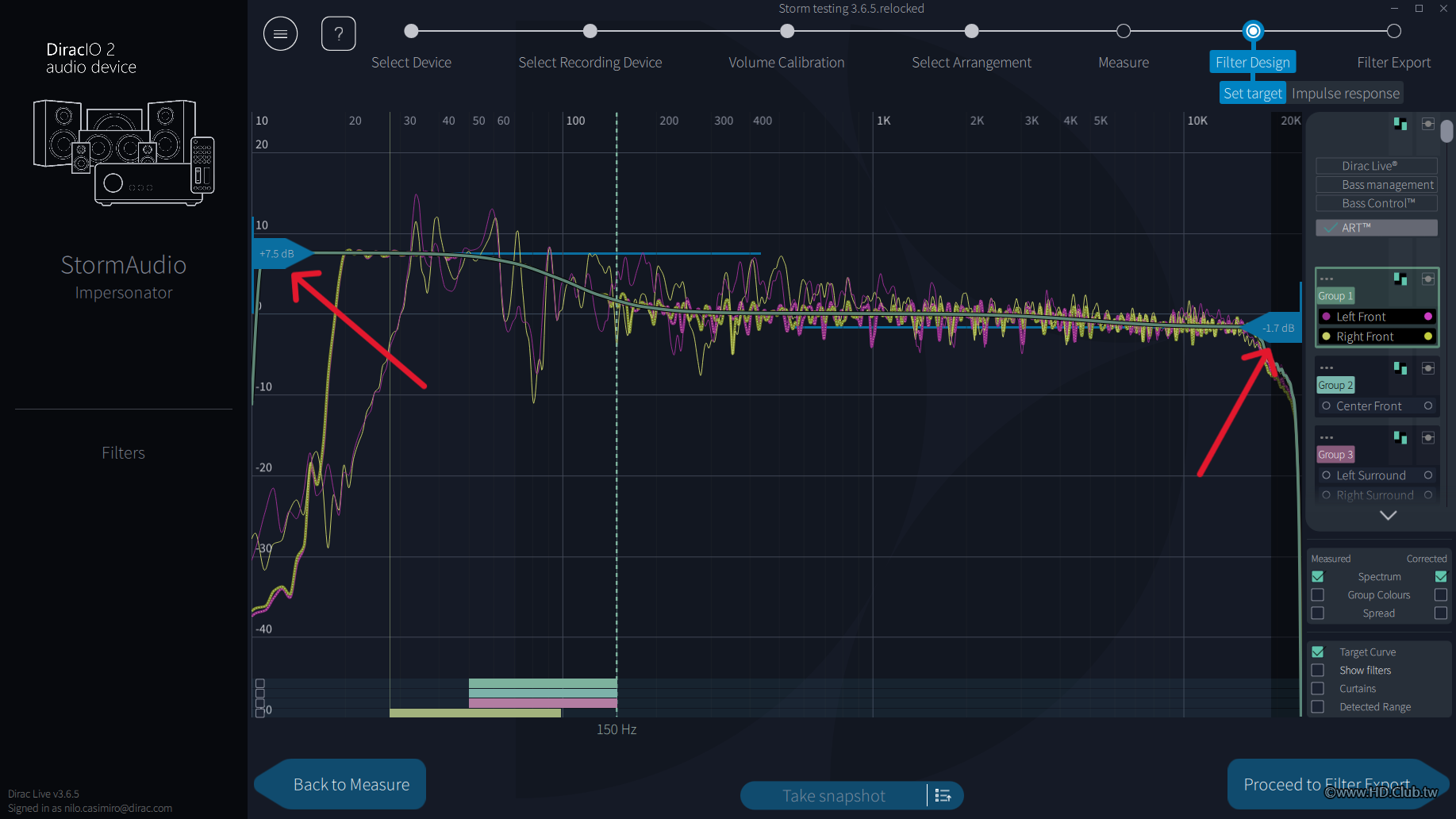

在濾波器設計視圖(參數菜單外)中編輯低音和高音滑塊,以達到您的要求。通常會增加左側的低音滑塊。
如果您有多個群組,也可以更改這些滑塊。通常會將其更改為與第一個群組相同的值。
在進行這些編輯後,按下"計算"。計算更改需要一段時間。

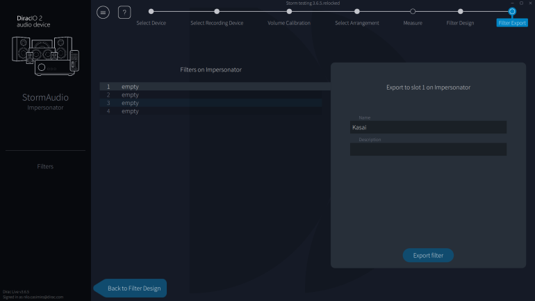

當濾波器計算完成後,按下"繼續導出濾波器"。
將濾波器導出到您的設備。
您的濾波器現已導出到您的設備。它還顯示在Dirac Live屏幕的左側。
同時,將ART的改進效果可視化並與Dirac關閉(原始測量)、Dirac Live房間校正和Dirac Live低音控制進行比較可能是鼓舞人心的。在下面的示例中,通過Spread圖來顯示在不同麥克風位置上得到的響應如何變化。
關閉Dirac
Dirac Live
Bass Control(DLBC)
ART

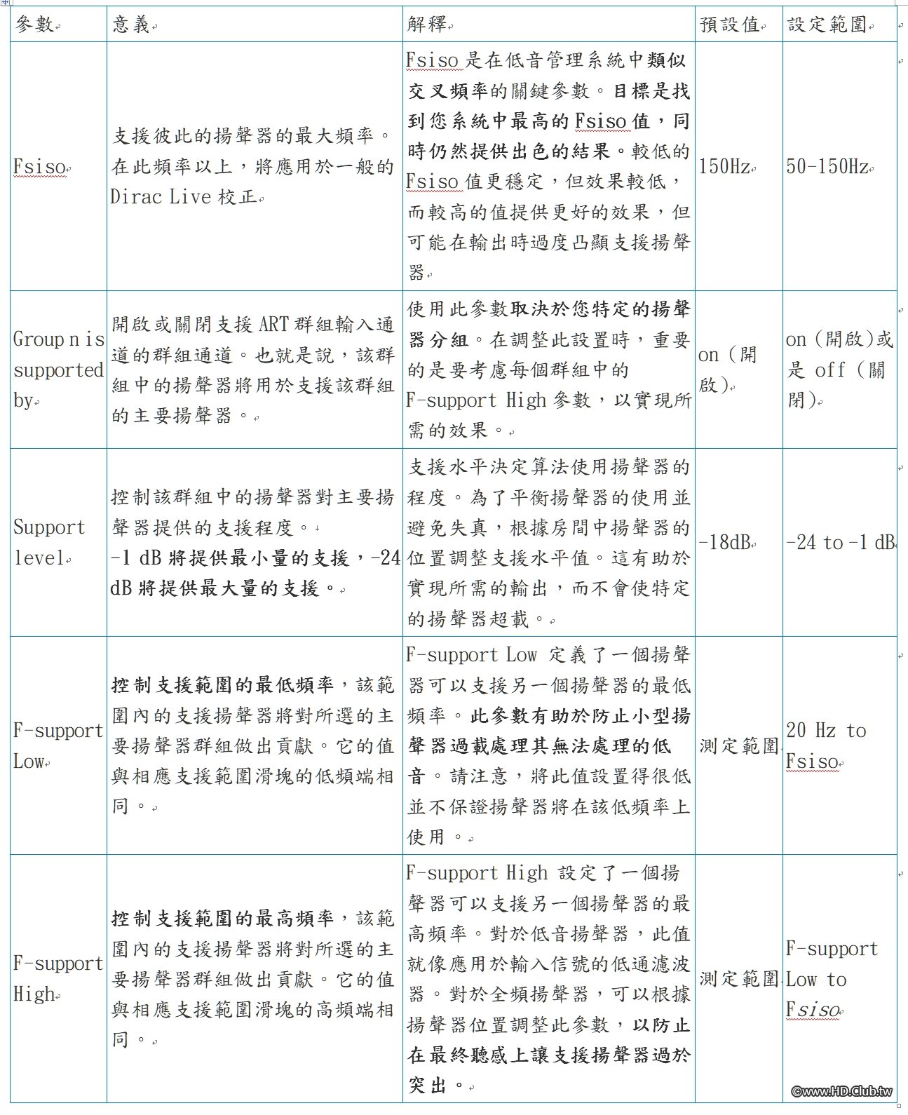

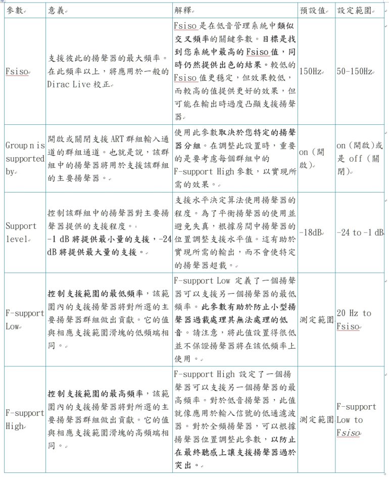

ART參數
每一個支持群組都有下列參數:
參數校正細節一覽
關於架構群組:
主動房間處理群組的設計目的是簡化對多個揚聲器進行參數設置。將具有相似參數的揚聲器組合在一起,以便更輕鬆地進行管理。例如,在一個2.2聲道系統中,您可以使用兩個或三個群組:
兩個群組:將左右揚聲器組合在一個群組中,如果您想以相同方式使用低音揚聲器,則將低音揚聲器放在第二個群組中。
三個群組:將左右揚聲器組合在一個群組中,如果您希望獨立控制低音揚聲器與前置揚聲器的交互作用,則將每個低音揚聲器放在單獨的群組中。
對於較大的系統,概念仍然相同。根據揚聲器的用途和位置進行群組劃分,考慮揚聲器位置對Fsiso和F-support High等設置的影響。選擇最適合您的系統和聆聽位置的群組。

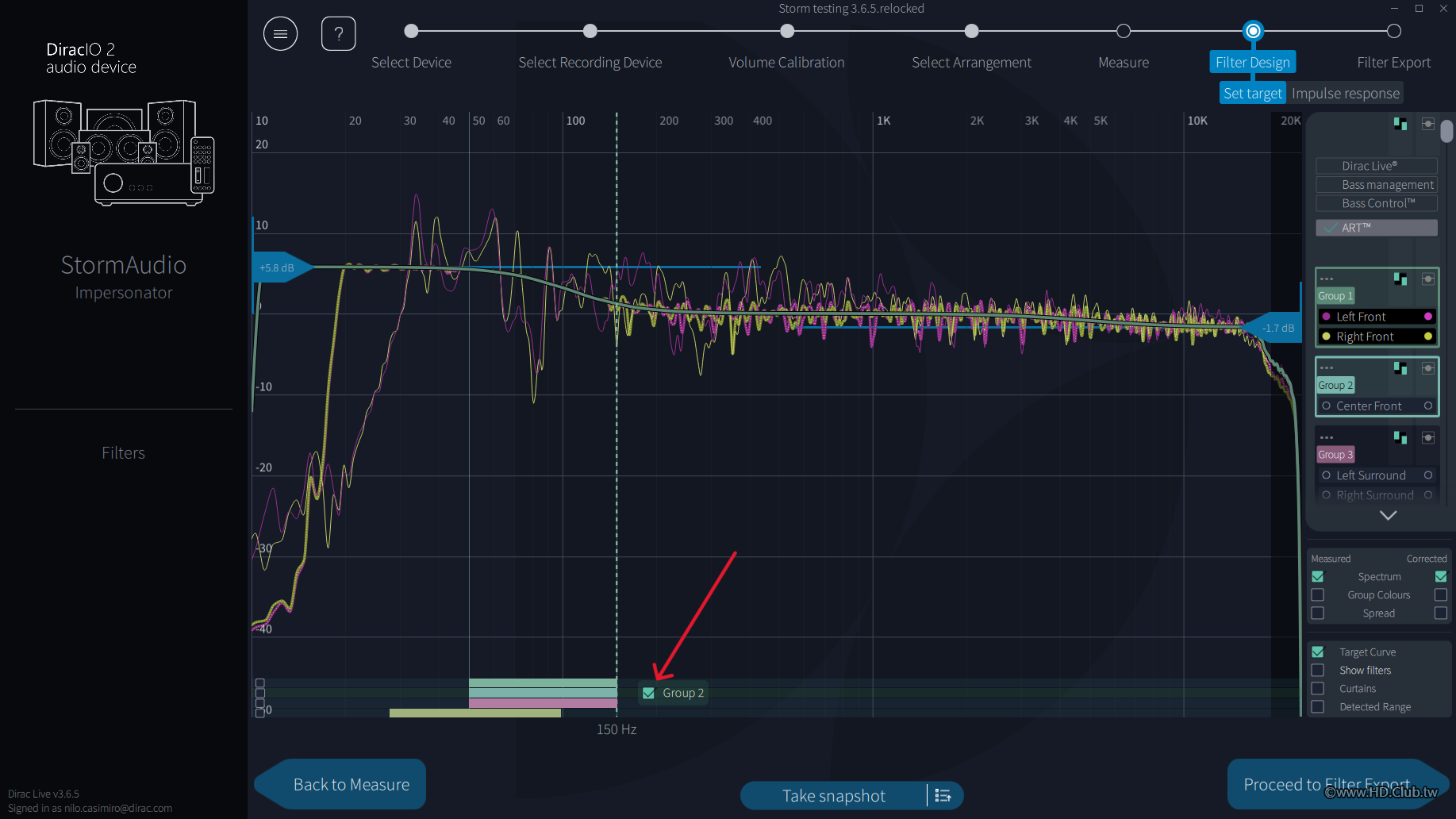

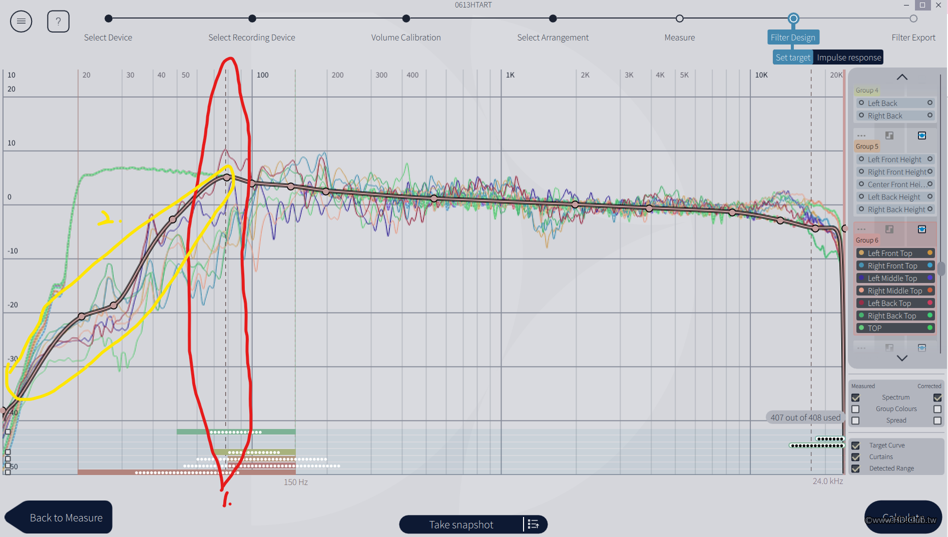

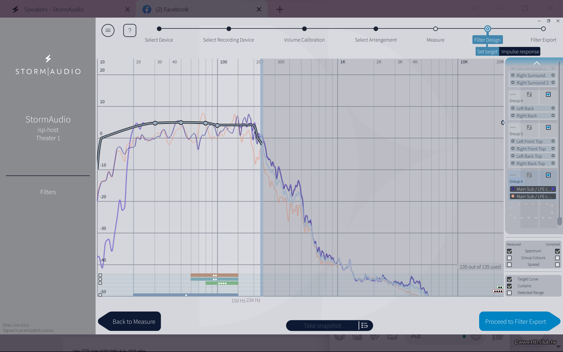

1. ART在任何參數下會在20hz陡降,顯然只處理人耳可聽見的部分。這點想要聽低頻聽到毛骨悚然的朋友可能要斟酌,但是就目前的聆聽體驗而言,ART創造出來的低頻感受絕對可以說是讓人「耳目一新」!

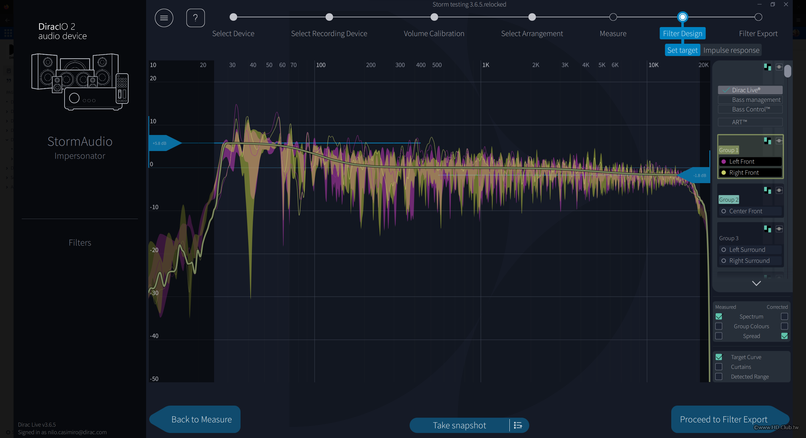

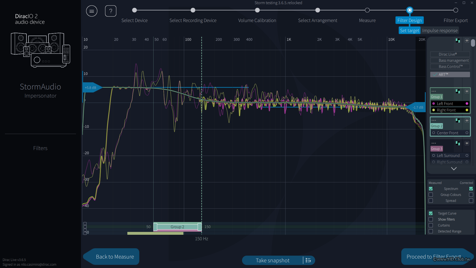

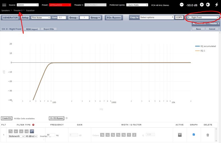

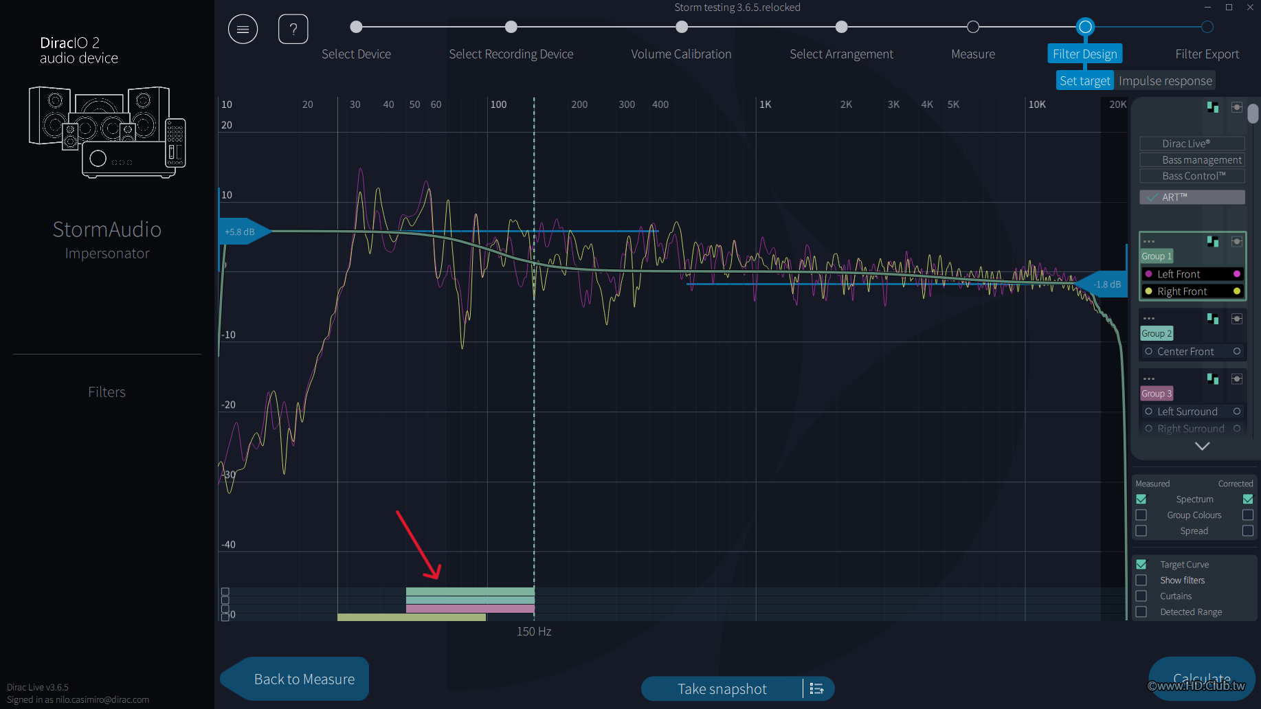

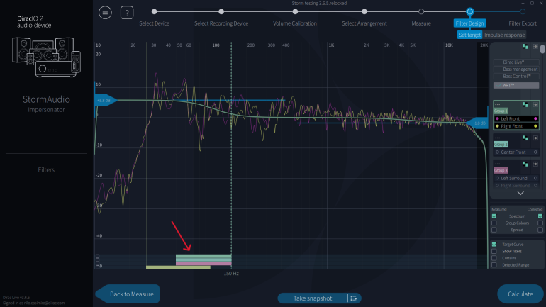

2. 一定要對於自己的揚聲器可發聲頻段非常理解,ART的自動偵測基本上完全不行,會給出比揚聲器實際能發出頻段更低的設定。我想是因為量測麥克風會聽到房間增益的低頻段,所以判定不準確,建議一定要手動調整確認「支援的頻段」不能超過揚聲器發聲頻段。否則揚聲器會有損毀之虞。而且務必要注意ART的detected發聲頻段(途中會以虛線表示,如圖中線1.)是否遠低於揚聲器實際可發聲頻段(原因通常也是因為房間增益而誤判),譬如說有案例是揚聲器實際可發聲到55Hz但ART卻偵測決定20hz,由於ART後玩家除超低音群組外不能再調整分頻點,若是按照預設值處理,肯定是一場災難。
針對這個狀況,目前有兩個解決方式:

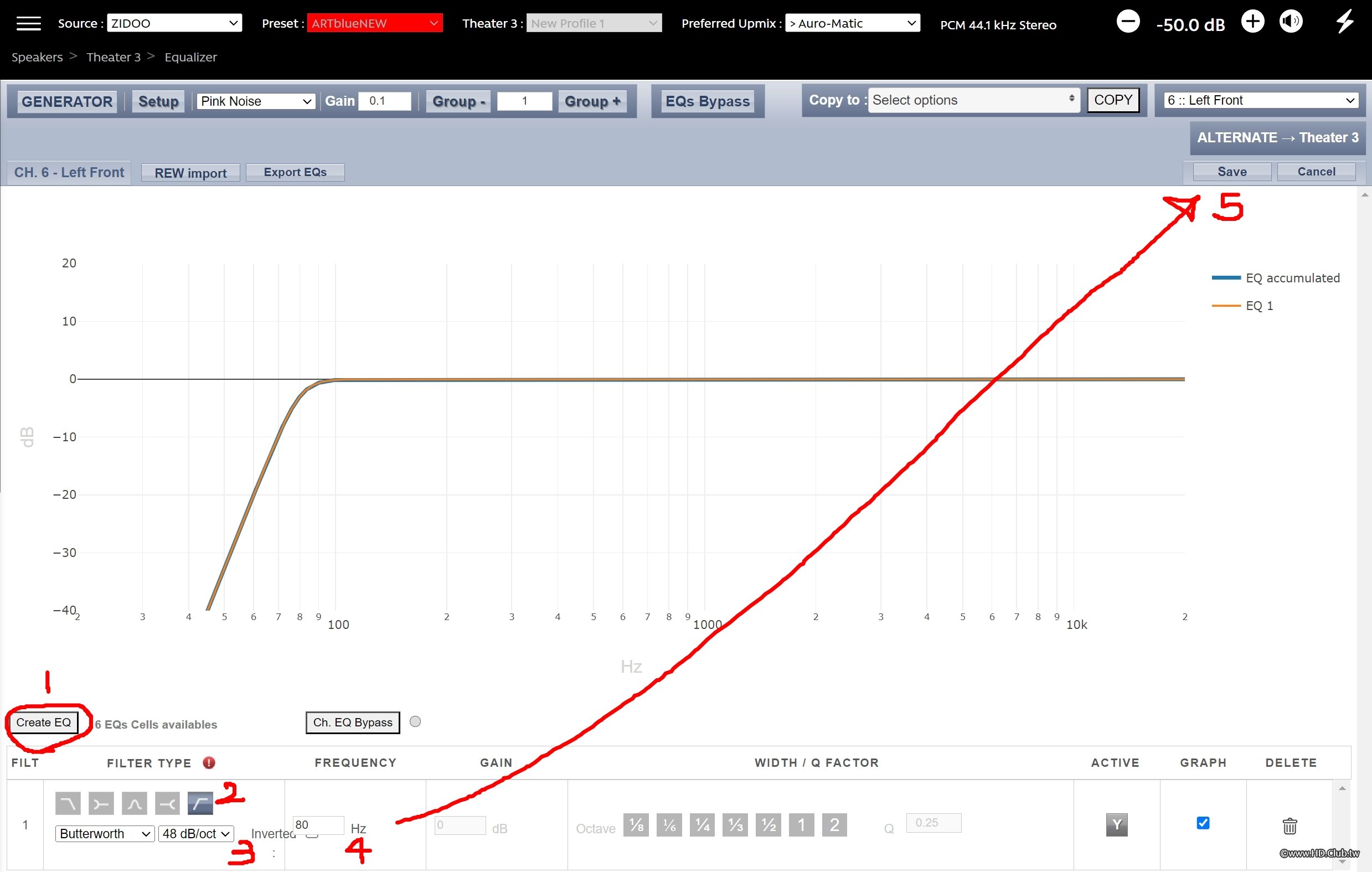

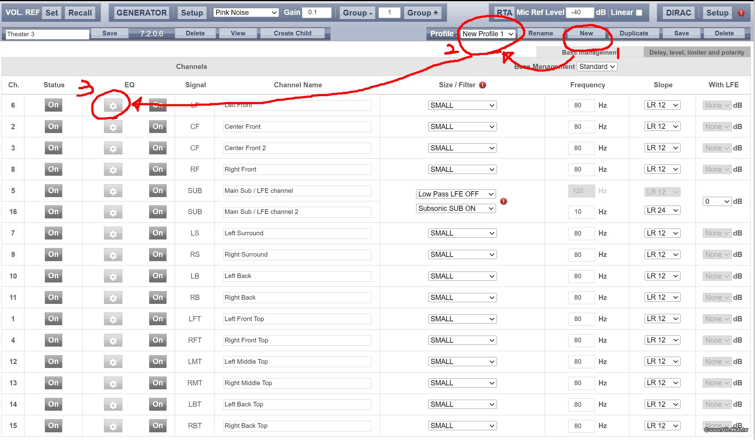

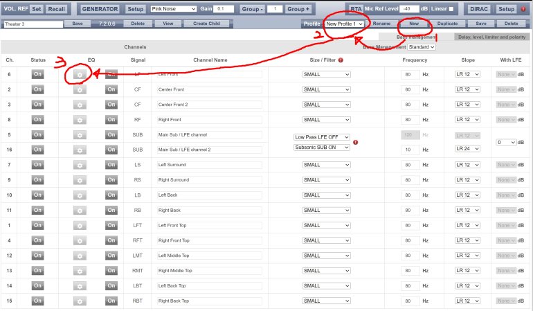

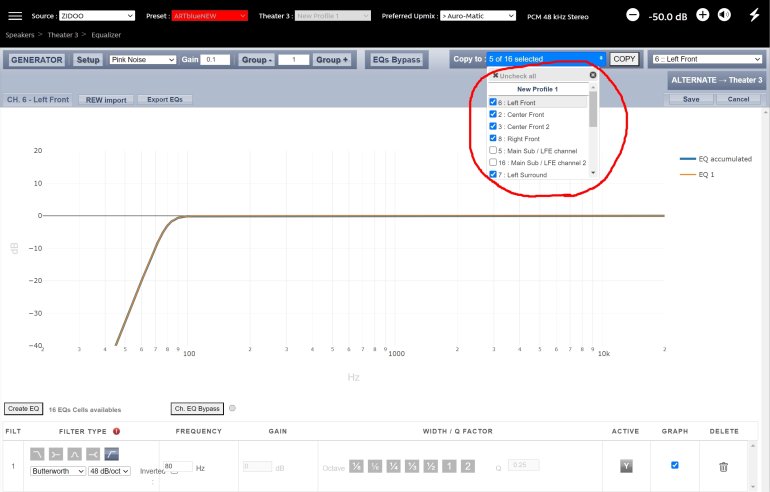

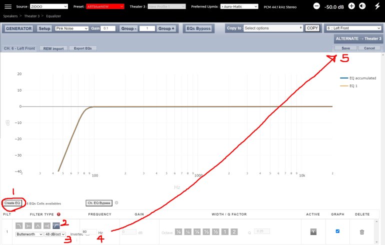

  • 最治本的方式是在量測前就透過在各聲道導入EQ來執行揚聲器分頻:
i. 首先在Speakers頁面以"New"(1)創建一個新的Profile(2),然後點選"EQ"(3)。
ii. 接下來按下"Create EQ"(1)來開始創建該聲道EQ,因為大部分的問題是揚聲器低頻不夠低所以需要執行"低切"(2),所以這裡設置重點是首先決定低頻滾降起始頻段(3),以Ken Kreisel書架揚聲器而言,70Hz或80Hz是很安全的數字,然後按下"SAVE"(5)將EQ設定儲存寫入該聲道。

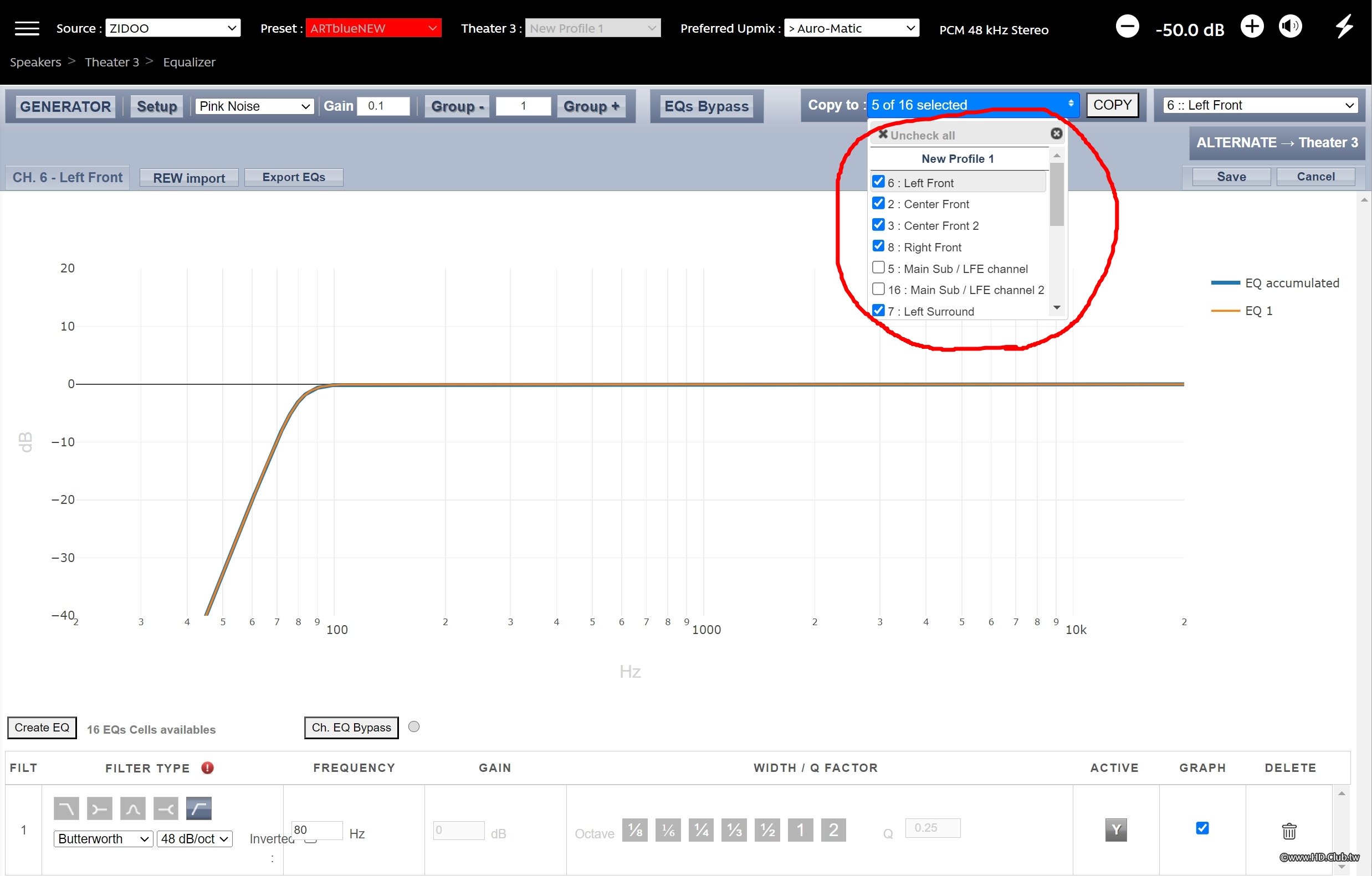

iii. 如果各位像我一樣在系統中有許多相同規格的揚聲器,我們就可以直接拷貝EQ曲線到各聲道,無須一個聲道一個聲道執行。
iiii. 完成後可以利用右上的選單檢視結果,然後在左上角選擇"Speakers"回到揚聲器選單並開始量測。
  • 或是以直接參考量測結果以「削峰不填谷」的邏輯手動繪製該群揚聲器發聲曲線(如圖中線2.)。
我自己兩者都有執行過,個人認為各有好處。大家不妨自己嘗試比較一下。
3. 各喇叭群組的「支持群」要慎選,特別是像Core16這樣只有138個計算點數可用(MK2/3有408個計算點數)的狀況,「支持群」要選擇鄰近而且發聲頻段更加寬廣的揚聲器群提供支持
