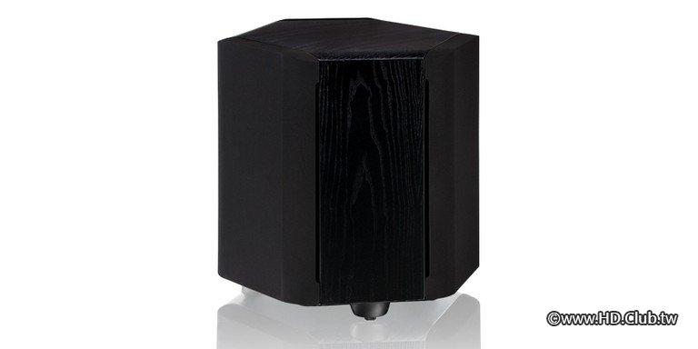

當Sub 2獨自坐著,我第一次有機會親自檢查它時,立即給人一種非常高質量的印象。所有的接縫都很緊密,護罩牢固地固定在一起,評論單元的鋼琴光澤黑色表面簡直令人驚艷。機箱外部經過了鏡面拋光,非常深,以至於你可以在其中輕鬆地看到無失真的倒影。此外,不尋常的六邊形形狀,大型銑削鋁合金擴大機板和漂亮的頂部和底部面板,它們融入到護罩和擴大機中,為低音揚聲器提供了比通常更奇特的外觀。我也對Sub 2的大小感到有些驚訝。在看到外包裝的大小和感受到重量後,我預料到Sub 2在拆包後會比實際上大一些。實際上,它比你想像的要小得多,是一個緊湊而厚重的喇叭板。當然,它不是一個鞋盒式的低音揚聲器,但它也不是一個巨人。實際上,它的體積和佔地面積都比我最近評論過的一些其他低音揚聲器小。

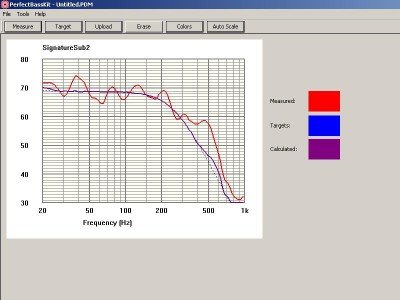

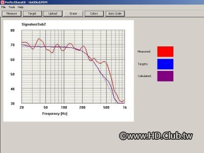

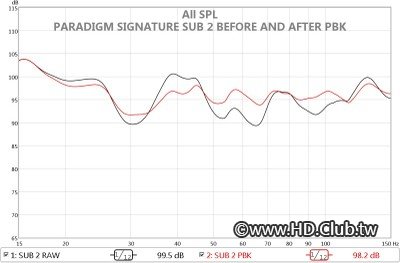

作為購買 Signature Sub 2 的一部分,Paradigm 包含了他們的 PBK 套件,這是由 Paradigm 開發的自動均衡系統,可以幫助抵消房間聲學效應,使房間內和聽音位置的低音揚聲器反應更加平滑。這類自動均衡系統最近越來越受歡迎,許多製造商開始將自己的版本融入產品中。Paradigm 的 PBK 裝在一個小型、輕便的盒子裡,與 Sub 2 分開,裡面包含產品文獻、用戶手冊、快速入門指南、軟件光盤和多個較小的盒子,其中包含一個 USB 驅動的麥克風、麥克風三腳架和一些 USB 電纜。運行 PBK 流程非常直接,包括以下步驟:將低音揚聲器放置在位置上,將 PBK 軟件安裝到具有兩個可用 USB 端口的計算機上,使用提供的 USB 電纜將 Sub 2 和麥克風都連接起來,將麥克風放置在主要聽音位置,並啟動自動流程。在此之後,您只需偶爾將麥克風移至新的位置進行測量。在收集到最少量的測量數據後,或者您決定已經足夠,系統將計算所需的均衡校正,將其導入低音揚聲器並顯示結果。然後,您可以將這些結果保存到計算機以供以後召回。整個過程非常簡單,只需不到 20 分鐘。我的房間中的結果如下圖所示,顯示我在 30Hz 有一個低谷,在 40Hz 附近有一個高峰,以及在 65Hz 附近又有一個低谷。在此位置測量了許多低音揚聲器之後,這些結果對我來說並不意外。下面的第一張圖中,Sub 2 到麥克風的原始反應是紅線,PBK 均衡應用後的預期結果是紫線。我還決定使用自己的設備在進行一些前後測量,以查看它們與 PBK 報告結果的相關性。這在下面的第二張圖中呈現。
Paradigm Signature Sub 2 PBK 測量

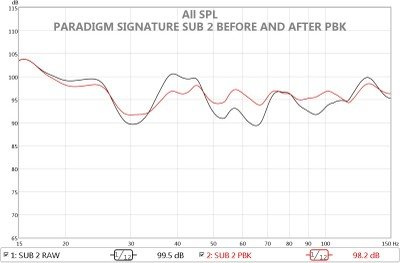

Paradigm Signature Sub 2 在 PBK 前後的測量
這兩個結果非常相符,儘管使用了不同的軟件、解析度和圖表比例。在兩個測量中,所有主要的反應特徵,包括低谷和零點,都存在。重要的一點是,在運行 PBK 之前,Sub 2 的反應為 +/-5.7dB,或者在 20-150Hz 的總窗口範圍內為 11.4dB。運行 PBK 後,反應被平坦化為 +/-3.4dB,現在在相同的頻率範圍內的總窗口為 6.8dB。運行 PBK 流程後測量的結果是一個很大的改進,應該會產生聽起來更加平滑、均勻的低音,並且表明運行 PBK 對於你的 Paradigm 低音揚聲器的性能有著很大的影響,特別是如果你不是那種手動測量和均衡你的系統的人。

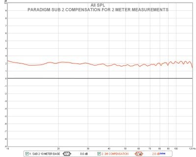

將Paradigm Signature Sub 2低音揚聲器放在戶外,置於地面上,將M30麥克風放在距離低音揚聲器2米處,直接指向箱體的一個空白面板,其中四個六個驅動器呈V形朝麥克風指向,最後兩個向後射出,遠離麥克風。使用XLR輸入,禁用內部低通濾波器,將相位設置為0,並將低音揚聲器音量設置為中心刻度。用於平坦室內響應的PBK均衡曲線已從其存儲器中刪除。Sub 2連接到240V交流電線供所有測試使用,除非特別註明該測量是使用120V交流電源進行的。所有測試均在此配置下進行,除了有意進行的那些測試,以檢查內置功能、不同的機箱方向或不同的操作模式的影響。
這項測試的整體方法以及使用的設備和軟件在此文章中概述。
動態低音揚聲器測試大綱與程序概述
編者備註:關於戶外測量時的機殼方向:
在戶外環境中測量低音揚聲器的性能,例如 CEA2010 最大短期輸出時,為了公平地比較數據,每個被測物品(DUT)都應該將其能量盡可能地指向麥克風元件,並保持與指定距離的接近。對於具有多個輻射點的低音揚聲器,例如那些具有從機殼的對面發射的孔口,或者在機殼的多個側面上擁有驅動器的揚聲器,無法將所有輻射引導到麥克風並將距離差異最小化。在室內,有限的邊界會將這些多個輻射點的輸出約束並反射回來,使其朝向聽眾。在戶外的四分之一空間中,除了地面外,幾乎沒有接近的邊界。這導致在任何單一空間點測量時,具有分離輻射元件的低音揚聲器的輸出被低估,與將相同輻射元件放置在一個面板上並將其指向麥克風的低音揚聲器相比。從技術上講,這兩種方法的總能量沒有差異,只是取決於您與其的接近程度的能量分佈。鑑於此,有必要為具有如 Paradigm 的 Signature Sub 2 那樣從機殼的三個相對面發射驅動器的低音揚聲器開發一個補償文件,以便無論其定向如何,總有驅動器會朝向麥克風發射。此外,Sub 2 的所有驅動器都在低音揚聲器的整個有效範圍內運作,不像是一個孔口或被動輻射器。從低音揚聲器更遠的距離測量有助於均衡麥克風到各個主要輻射點的距離的差異。為了確定應該添加的正確補償量以正確表示 Sub 2 的輸出 SPL,需要在不同距離(1 米、2 米、4 米和10 米)進行一系列測量,使用相同的驅動電平,並與根據反比平方定律可預測的 SPL 下降進行比較。在10米(約32.8英尺)處進行測量可以更好地整合 Sub 2 的輸出,因為相對於麥克風的少於一米的差異在這個距離上對總SPL幾乎不會造成影響。然後將其與2米測量值進行比較,以及10米測量值顯示的2米測量值應該顯示的可預測的 SPL 下降的差異即為補償文件。

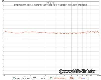

Paradigm Signature Sub 2: 輸出補償
戶外地平面測量和分析

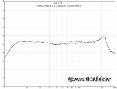

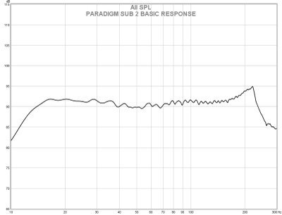

Paradigm Signature Sub 2: 基本響應
上述是Sub 2的基本響應測量,內部低通濾波器已解除。整體而言,這是一個非常廣泛且令人印象深刻的平坦響應,從13-240Hz的範圍內,都在+/-3dB之內。對於密封式的設置來說,13Hz是一個極其深的-3dB點,處於幾乎無反射的環境中。低端的-10dB點分別為11.1Hz,高端為285Hz。如果需要與小型音箱整合,Sub 2應該能夠有效地被設定為最高180Hz的交叉頻率。這可能是一種不太可能的情況,但如果需要,有這麼廣的頻帶是很好的。

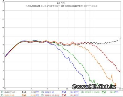

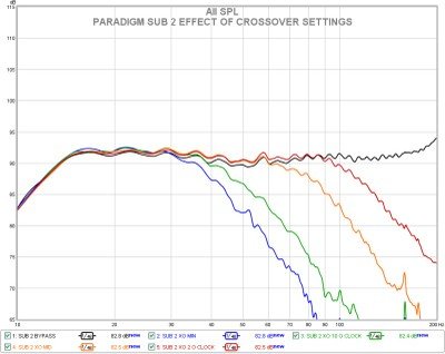

Paradigm Signature Sub 2: 低通和高通濾波器設置的影響
上述是 Sub 2 的低通濾波器不同設置對其上低音響應的影響。這些測試是在濾波器被旁路的情況下進行的,並分別在最小、最大、11點鐘和1點鐘位置進行了測試。這些位置大約對應於 40Hz、50Hz、80Hz 和 120Hz。Sub 2 表現出一個標準的4級LR下降。

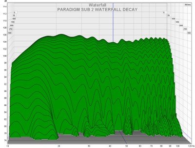

Paradigm Signature Sub 2: 瀑布圖衰減

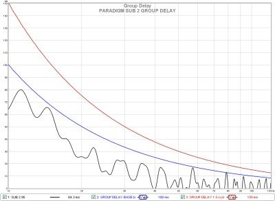

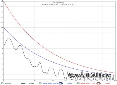

Paradigm Signature Sub 2:群延遲
Signature Sub 2在時間域中的響應顯示沒有任何值得關注的地方,從未產生一個週期的延遲。瀑布圖中沒有任何鈴聲,並呈現出迅速的30dB能量下降,這正是您希望看到的類型,表明反應良好、衰減乾淨。由於使用了提升EQ來擴展響應,低於25Hz的能量略微增加,但這是在非常深的頻率下,並且完全不足以引起任何擔憂。

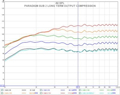

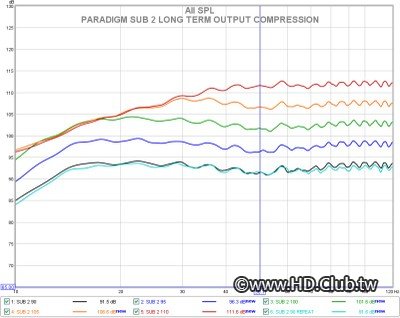

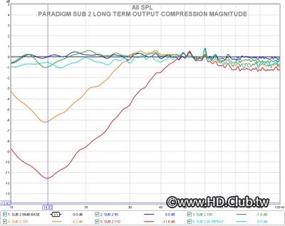

Paradigm Signature Sub 2: 長期輸出壓縮
以上是對Sub 2進行輸出壓縮測試的結果。在標稱的100分貝輸出掃描中,它保持了非常深層的基本響應形狀。到了標稱的105分貝水準,20赫茲以下的輸出開始出現一些限制。在標稱的110分貝輸出掃描中,明顯可以看到限制電路已經開始大量介入,限制了低音的輸出,此時30赫茲以下的響應形狀已經發生了很大的變化。將音量再增加5分貝,結果Sub 2突然在測量幾秒鐘後靜音。當發生這種情況時,我擔心擴大機中的保險絲已經燒斷,或者擴大機中發生了其他故障。經過幾分鐘的緊張等待後,Sub 2的擴大機重新啟動並恢復正常運作。幸運的是,這只是擴大機內部的保護電路導致了輸出靜音。可以說我感到非常放心。發生這種情況後,我對發送到Sub 2的輸入電平稍微更加小心。記得之前提到的13赫茲延伸嗎?Sub 2具有極其深的延伸,但它相對較小的密封式箱體意味著它還需要非常大量的深音增強才能完成。這加上對它提出的非常高的輸出水準要求,導致擴大機需要極大的功率來保護自身。Sub 2憑藉其六個長行程驅動器和強大的擴大機處於比大多數更好的位置,能夠處理增加的負載,但即使如此,它最終也會受到物理限制。這是整個評測過程中Sub 2遇到的唯一值得注意的事件。在聽音樂的實際使用中,Sub 2運行得非常艱難,但這種保護從未觸發過,因此在實際使用和信號中很不可能發生。
輸出壓縮測試注意事項:這絕對是對重低音喇叭進行的最苛刻的測量類型,將揭示任何超載、口端壓縮、口端噪音、驅動器受損、吱吱聲、震動、爆音等問題。此外,這是在戶外進行的,重低音喇叭獨自運作,周圍沒有附近的牆壁或物體會振動,也沒有來自其他揚聲器的上頻內容,通常這些內容會幫助掩蓋或遮蔽在典型房間中重低音喇叭產生的任何令人不快的聲音。在這種環境下,任何聽得到的壓力或重低音喇叭的問題都會立即顯現出來。
在高功率正弦波掃描期間,Sub 2的表現讓人滿意,從未表現出受壓或過載的跡象。沒有注意到櫥櫃或面板的共振,而在低音域中,驅動器雖然驅動到了大幅擺動,但似乎從未失控。即使在最高音量下,也沒有可辨認的嗡嗡聲、震動、共振或其他雜音。由於它是一個密閉系統,因此也不存在口端噪音的可能性。Sub 2的力矩平衡設計以及將功率均勻分配給六個驅動器,再加上堅固的構造,使其在達到極限時的運作中噪音極低,我所見過的中最安靜的之一。從我觀察到的情況來看,儘管Sub 2的功率儲備巨大,但它仍然是一種功率限制型設計,因此在驅動器發出聽得到的失真之前,它會進入保護模式。Sub 2 簡直拒絕發出任何刺耳的聲音。

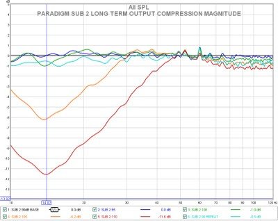

Paradigm Signature Sub 2: 輸出壓縮量
上面是以另一種方式呈現先前的結果,僅顯示正在發生的輸出壓縮量。在這裡,我們可以看到 Sub 2 在 100 分貝的類別掃描中幾乎沒有壓縮。進一步增加音量表明低音區的壓縮器正在起作用,並顯示了用於延伸 Sub 2 回應的均衡設置的形狀和位置。似乎增強中心位於 14Hz,可能至少有 12dB,這是一個相當大的數量。12dB 的增強相當於來自擴大機的 16 倍功率。在 40Hz 以上幾乎沒有壓縮,這表明還有很大的餘地可用。

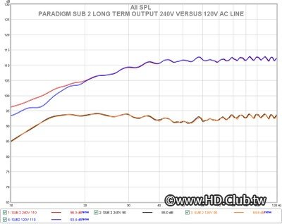

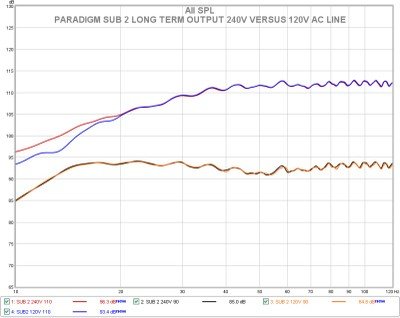

Paradigm Signature Sub 2: 連接到120伏特與240伏特交流電
在這裡,我們比較了Sub 2連接到240伏特和120伏特電線時的情況。Paradigm關於Sub 2的文獻指出,當使用120伏特服務時,擴大機的長期輸出受到限制,以避免可能觸發斷路器,建議使用240伏特電線以獲得最大的輸出和頭部空間。為了測試這一點,Sub 2被測量時同時使用了240伏特和120伏特服務。上面的圖表顯示,無論使用哪種電壓,Sub 2的性能基本上沒有區別,均在其限制範圍內。這是圖表上的底部兩條曲線。然而,如果將Sub 2推向其極限,240伏特電線確實可以提供2或3分貝更高的長期SPL,如圖表上的前兩條曲線所示,在120伏特服務中,Sub 2的深低音輸出限制低了幾分貝。這正如Paradigm所聲稱的那樣。簡而言之,高電壓線有一些性能優勢,但只有在將Sub 2運行在其非常可觀的限制邊緣時才會真正發揮作用。否則,它在任何電壓下的性能幾乎相同。

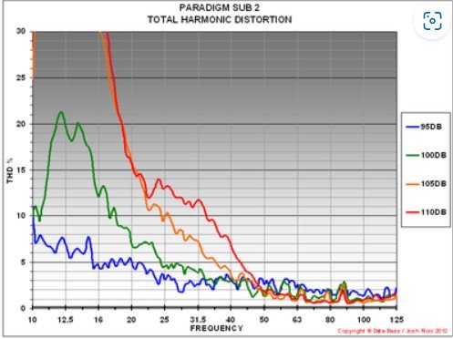

Paradigm Signature Sub 2:總諧波失真

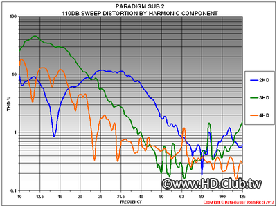

Paradigm Signature Sub 2:各組件的110dB掃描失真
全諧波失真和諧波成分測試顯示,Signature Sub 2在35Hz以上的失真非常低,遠低於10%,在40Hz以上更低於5%的THD。在超低音方面,失真隨著頻率增加而平穩增加,這在密閉式箱體中是常見的,因為所有的輸出都來自驅動器的位移。儘管如此,THD在20Hz以下仍然保持在15%以下。再次,可以在14Hz附近的失真結果中看到超低音增強的效果。即使在16Hz以下的失真可能看起來很高,Sub 2聽起來從未感到疲憊或失真。THD的主要成分是第二和第三次諧波,這些次諧波不像更高階的泛音那樣令人不快。總的來說,尤其考慮到在30Hz以下的實際輸出能力,這對於一個密閉式超低音來說是一個很好的表現。

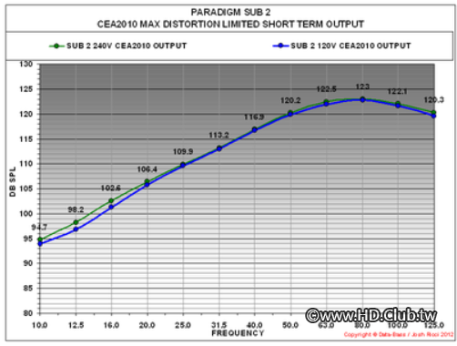

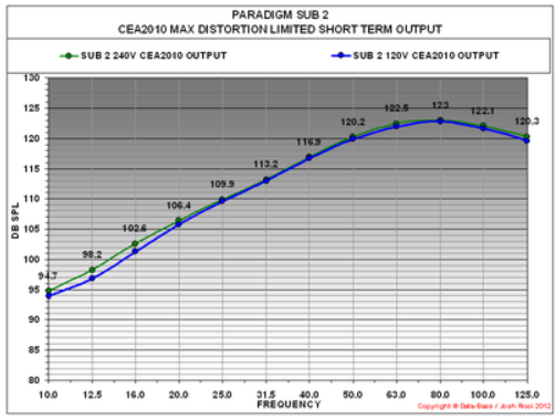

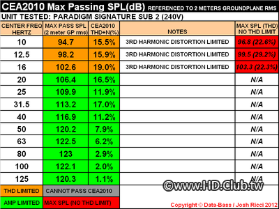

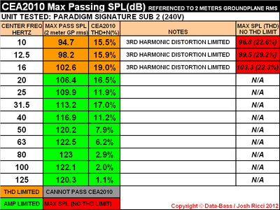

Paradigm Signature Sub 2:CEA2010 2米接地面均方根(RMS)結果
Paradigm Signature Sub 2:CEA2010 2米接地面均方根(RMS)比較 120伏特 / 240伏特
CEA2010結果
如預期的那樣,CEA-2010最大短期失真限制輸出結果令人印象深刻,50Hz及以上的輸出超過120dB。在次低音頻率方面,六個10英寸的驅動器和擴大機結合起來,產生了相當大的輸出,在12.5Hz時接近100dB的最大峰值輸出,並且在10Hz時幾乎達到97dB。請記住,這是一個幾乎無反射的室外結果。在室內,借助壓力容器增益的幫助,這些頻段的輸出可以輕鬆增強10dB或更多。在每個16Hz以上的頻段,Sub 2都受到擴大機限制,並且在20Hz以下受到第三次諧波失真的限制。比任何單一頻段的輸出更重要的是,整個頻寬範圍內可用的總餘量。更不用說這種輸出是從一個幾乎沒有比許多公司的通風12英寸產品更大的單元中產生的。Sub 2在120V和240V線路下均進行了CEA-2010測試。 240V操作在25Hz以下提供了大約1-1.5dB的更多輸出,並且略微減少了失真。在更高頻率上,輸出優勢僅約0.5dB有利於更高電壓操作。
