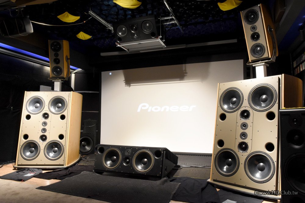

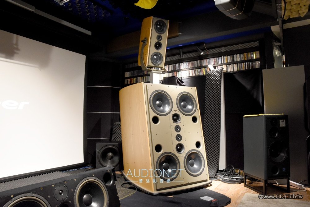

▲ 現場的左右聲道主喇叭ATC 600,這款喇叭是ATC型錄上沒有的。

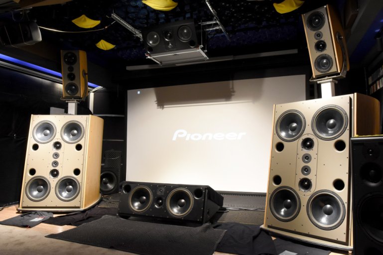

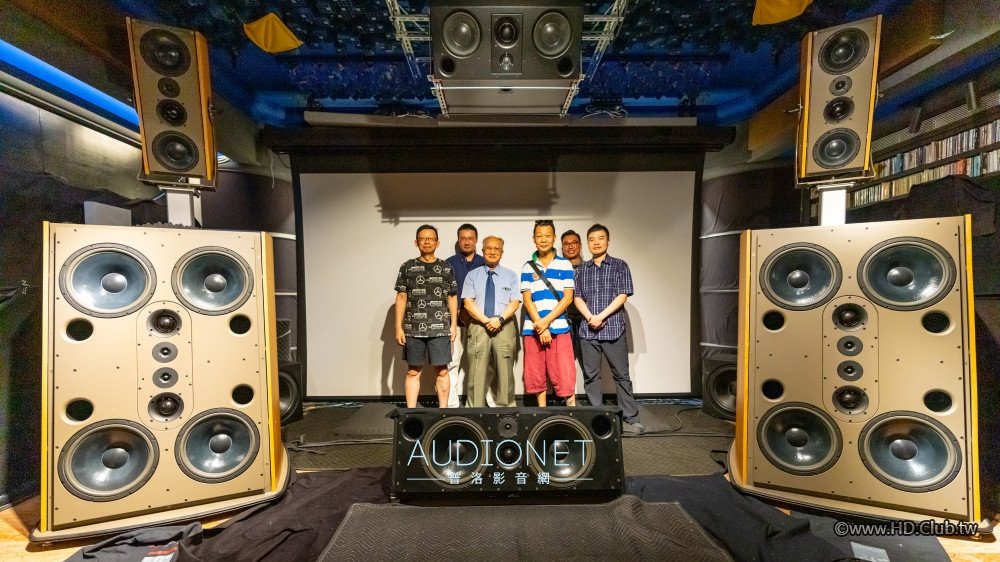

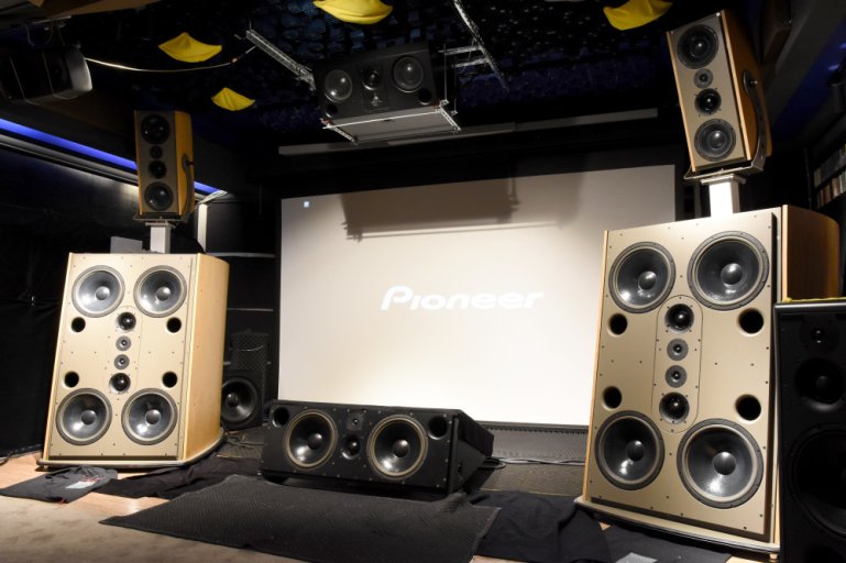

這個視聽室是獨立的,長約8.2米、寬約6.2米、高約3米,內部如果淨空大約15坪。我事先已經看過詹先生系統的照片,知道現場的器材陣仗很大、很頂級,但是踏進視聽室的當下,仍然被巨大的左右聲道喇叭所震撼,因為映入眼簾兩只ATC喇叭真的很寬大,而且是從來沒看過的形式。

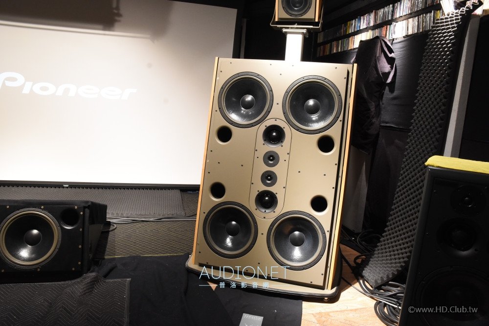

這兩只巨大的左右聲道落地喇叭寬度有1.2米,更誇張的是深度,也有1.3米。從正面的單體配置看得出來是ATC的喇叭,但以前從來沒有見過這樣的產品。詹先生表示,這款喇叭是ATC型錄上沒有的,不是一般量產品,而是ATC特別為美國史丹佛大學的Bing Concert Hall音樂廳量身打造的。ATC型錄上最高級的旗艦喇叭是ATC 300,而這款喇叭等於是兩只ATC 300結合而成,所以可以稱為ATC 600。
▲ 近距離觀察ATC 600的「下半部」,可以發現它是由兩只ATC 300橫放組成的,同時單體的位置也有改動,可能因此稱為ATC 600。

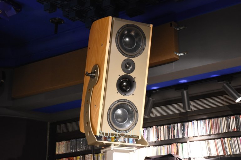

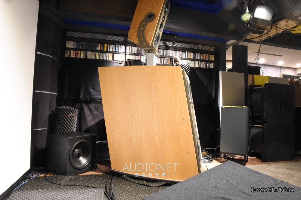

更特別的是,這只喇叭的後方還有一支可以向上抬升的支架,上面配置了一只ATC 110,所以詹先生笑著說,其實說它是ATC 710應該更貼切(300+300+110)。就是因為有這樣的特殊設計,讓這款喇叭能呈現更大的音壓和更高大的音像,如此才能滿足音樂廳近千人的聆聽場合。而這個設計也讓這款喇叭的高度能變得很高,現場看到的大約有2.9米左右。
▲ ATC 600還有一個很特別的設計,就是後方有一個可以電動升降的支架,上面配置了一只ATC 110,讓這只喇叭能呈現更高更廣的聲波擴散效果。
如此高大的喇叭要放進視聽室裡面絕非易事,詹先生表示,ATC 600單支就超過300公斤,而且從美國運來台灣之後,還因為太巨大了進不了電梯,詹先生是找來了兩名幫手將喇叭拆成了七個部分,才能進到視聽室裡面,然後再組裝起來。光是從這個過程就能看出詹先生的發燒程度,和對好東西的執著,畢竟放諸全球市場,這款喇叭可說是稀世珍品等級,拿來家用更是極為罕見。
▲  ATC 600的體型巨大,正面寬度約1.2米,更驚人的是它的厚度也達到1.3米,所以重量超過300公斤。詹先生表示,當初為了讓它能進視聽室,是拆成了七個部件,進入視聽室之後再組裝完成。

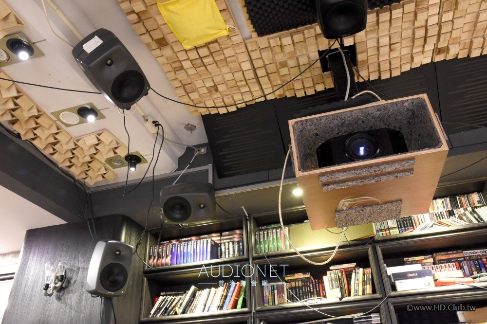

有了ATC 600這對喇叭之後,詹先生決定打造出一套最極致的多聲道系統,所以採用大量的ATC喇叭組成多聲道系統,以追求主聲道音效的連貫與一致,不過因為ATC喇叭的造型實在不適合天吊,所以在天空聲道部分採用了Genelec的喇叭來進行搭配,最終組成了9.6.5.7型態的系統

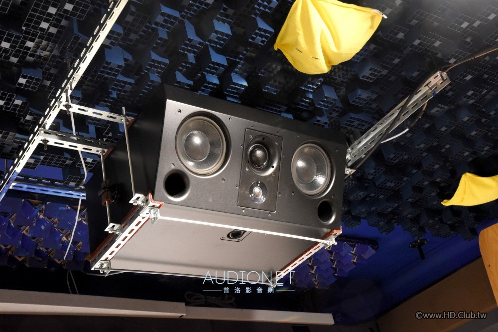

詹先生這個系統有幾個特色,第一,喇叭是採取三層配置,以追求更為完整的高度感和音效定位感,所謂9.6.5.7當中的9是指平面有9只喇叭,.6是指超低音有6只,.5是指第二層有5只喇叭,.7是指第三層(天花板上方聲道)有7只喇叭。第二、前述的ATC 600左右聲道,後方有可以向上抬升的ATC 110喇叭,因為為高度可以抬的很高,詹先生是將它們用作中層聲道喇叭用途。三,現場的中央聲道部分,採取了兩只大尺寸的ATC喇叭,一只放在地板、一只吊在天花板,以整合出高度適中,而且有力量的中央聲道音效,這是相當花成本,同時也很高明的手法。

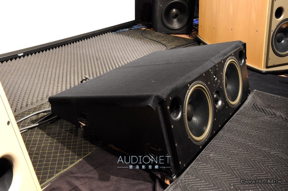

▲ 此間中央聲道的配置也非常豪華,共用了兩只中央聲道,一只在地面,一只在天花板,這是地面的中央聲道ATC 300。

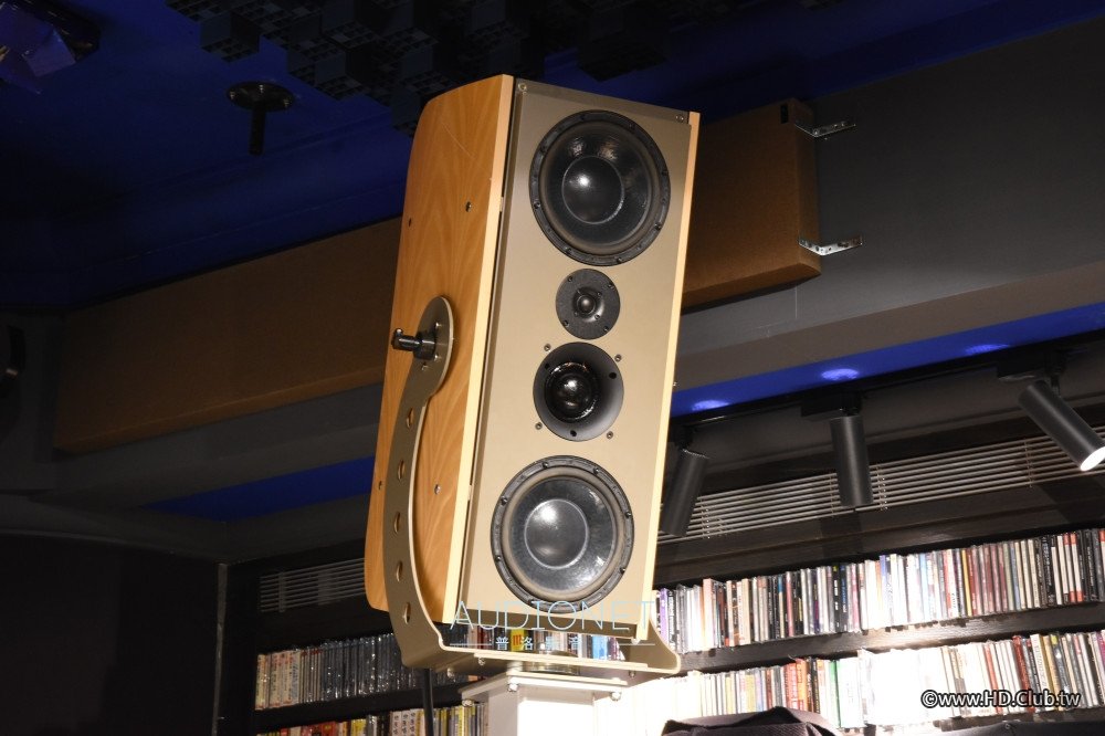

▲ 這是上中央聲道ATC C6A,透過上下兩只中央聲道喇叭同時發聲,可以讓中央聲道的音像聚焦於座位前方,不會產生中央人聲位置偏低的問題。

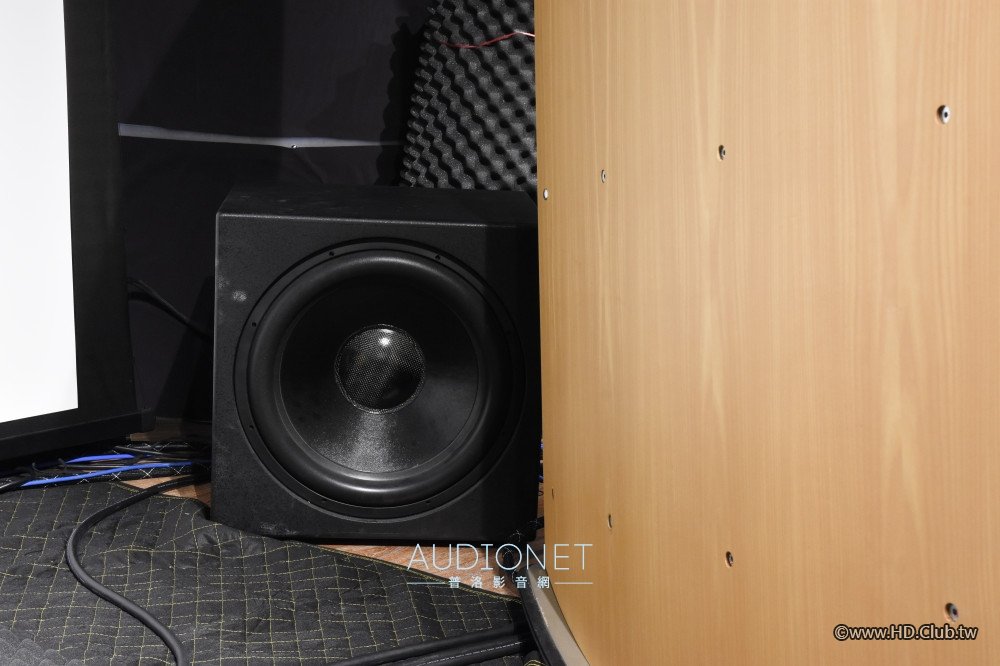

四、現場配置了6只的超低音,但其實只有4只在發聲,另外2只是專門發揮消除過多低頻能量的功能,也就是Dirac Live - ART,這部分後文會詳述。總之,是一個陣容龐大,器材頂級,而且考慮相當周詳的系統。

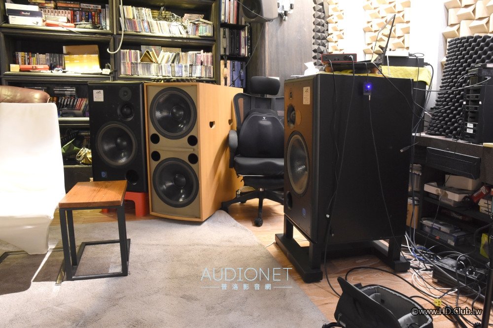

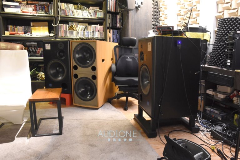

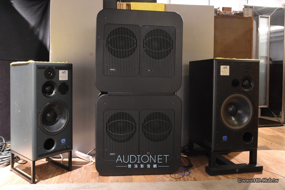

▲ 這是座位區域左後側,圖中黑色的喇叭分別是作為側環繞和後環繞的ATC 150,這個喇叭單支就很強悍,拿來當環繞聲道真是奢華。而當中木頭色的是超低音喇叭,為ATC Double C6,其正面配置兩只大尺寸低音單體。

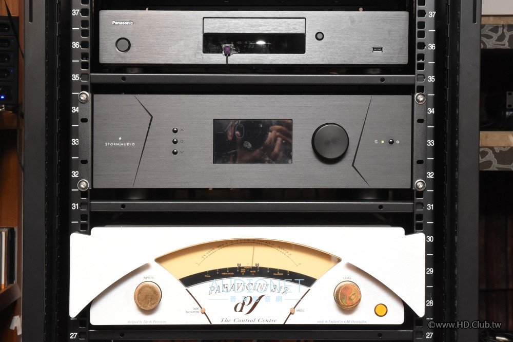

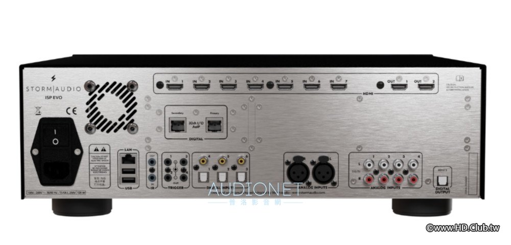

有了這麼豪華的多聲道系統之後,自然要有一個夠資格的前端器材來負責多聲道音訊的解碼、處理,以及空間校正等部分。這部分詹先生選擇的是法國風暴Storm Audio的製品,而且還不是一般常見的環繞解碼前級或環繞擴大機形式,而是具備AoIP能力的Storm Evo AoIP 32,其型號尾數的32代表它最高可以進行32聲道的處理。
▲ 圖中的就是本套系統的核心,負責多聲道音效解碼、處理和輸出的Storm Evo AoIP 32,它具備32聲道處理能力,而且具備AoIT功能,能進行純數位的音訊輸出,是現今市場上唯一的家用AoIP純數位多聲道劇院影音處理器。
什麼是AoIP?也就是Audio over Internet Protocol,簡單說,就是透過網路線來傳輸多聲道音訊,因為網路線的頻寬很大,所以在數位音訊的傳輸上有很強的能力,一條GbE網路線理論上可以傳送數百聲道的無壓縮音樂,而且可以跑長距離。AoIP在商業領域已經運用有很長一段時間了,但是以往和跟家庭劇院沒有關係,因為用不到,但是隨著家庭劇院聲道數量越來越多,高階系統動輒二三十聲道的傳輸變成一件負擔很重的事情,AoIP的高性能就顯現出價值。
第二個原因,就是高階玩家對於音質和器材搭配的自由度有越來越高的要求,在Hi-End兩聲道領域,搭配獨立的DAC或時鐘是很常見的事情,但是在家庭劇院領域,過往的環擴或環繞解碼前級都是將DAC和處理器綁在一起,很難進行自由搭配。而如果採取AoIP架構,讓環繞處理器的訊號以純數位方式輸出,透過AoIP網路就可以自由搭配DAC,如此一來,玩家朋友就可以依據自己的喜好搭配各種發燒DAC,不僅能提升音質,還能找到更符合個人口味的聲音。
再來,在AoIP架構下,它有一項特殊功能,就是PTP精確時間協定(Precision Time Protocol),簡單說,就是能讓連接於AoIP網路的多種器材達成精密的時間同步,以確保多個音頻設備於網絡上能精確的協調工作。所以使用者可以自由選擇時鐘的配置方式,甚至理論上還能外接衛星時鐘,又能再進一步提升音質,這些功能就能解放傳統家庭劇院的聲音極限,而且能讓多聲道系統的器材配置、操作方式都更為靈活,為家庭劇院帶來更多的可能性。

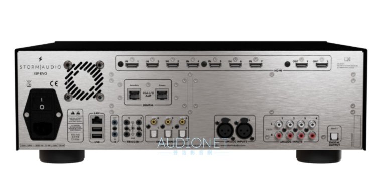

▲ 這就是風暴Storm Evo AoIP 32的背板,可以看到中段的輸出入介面非常簡潔,只有一組網路輸入和一組網路輸出,而透過這組輸出就能單線傳輸32聲道的純數位多聲道音訊。

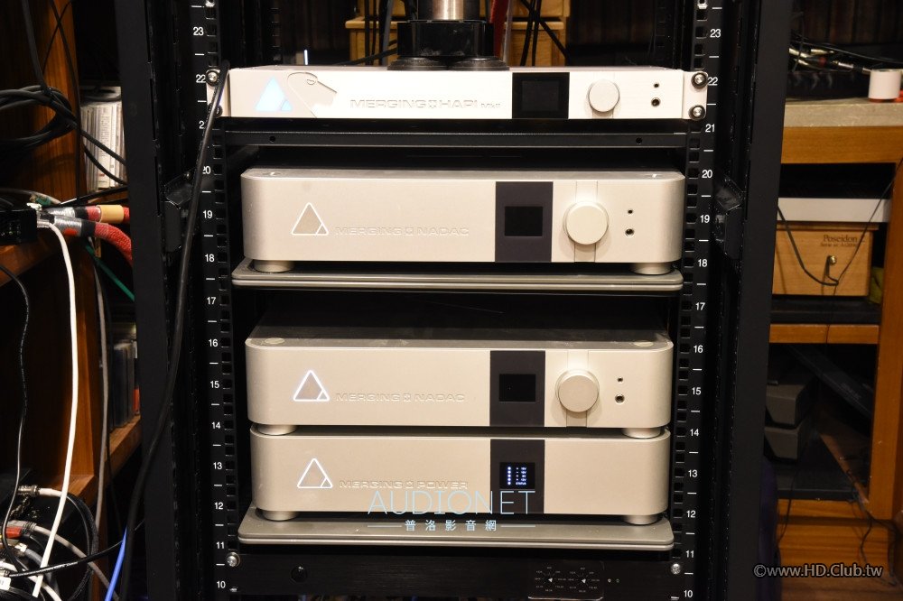

有了Storm Evo,詹先生就可以自由的為多聲道系統搭配發燒級的DAC,在這部分他是使用了一部Merging Hapi 16ch、一部NADAC 8ch、一部Merging NADAC 2ch,整合出26聲道的DAC處理能力
▲ 現場配置的Merging Hapi 16ch、NADAC 8 ch和Merging NADAC 2 ch,達成總數26聲道的數位類比轉換能力。

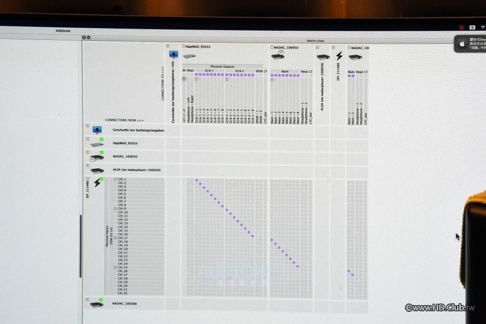

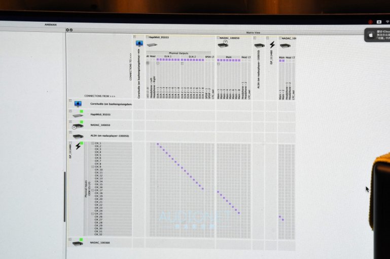

有這麼多DAC,該如何統合它們的工作,讓DAC的輸出達到一致呢?這部分就要利用電腦軟體來解決了。Merging器材購買時會提供Aneman管理軟體,這個軟體使用的是Ravenna協定,透過軟體操作,就可以選擇多部DAC中時鐘最精準的一部當作主時鐘,就能協調多部DAC的運作。
說到網路音訊協定,市場上還有另一種常見的技術是Audinate所發展的Dante協定,前面說的映象音響案例使用的就是Dante協定,而Storm Evo的支援性完備,這兩種技術它都可以支援
▲ Merging DAC使用的是Ravenna協定,能跟Storm Evo順暢的協調運作。而使用者可以透過對應的Aneman軟體操作,除了指定各聲道搭配的DAC,而且還能設定Clock,以DAC當中時鐘最精準的一部當作主時鐘。

▲ 現場配置了6只超低音,這是位於右聲道喇叭後方的超低音JTR RS1。
而詹先生採用Storm系製品的另一個好處,就是它有Dirac Live自動音場校正功能,而且是大全套,也就是還包含:能處理多超低音的DLBC技術,以及能主動消除多餘低頻能量的ART技術(Active Room Treatment),ART這項技術至今仍然是Storm獨家的功能
有了ART,就能指定空間裡的某些喇叭來負責進行「消除多餘低頻能量」的工作,它們可以發出多餘能量的反相聲波來進行打消。在詹先生的這個空間裡共配置了6只超低音喇叭,而實際發聲的只有前2、後2的4只超低音,而配置於座位右側面的2只超低音,就是專責進行ART的消音工作,讓整體的低頻響應能達到理想協調的狀態。
▲ 現場配置了6只超低音,然而實際發聲的只有4只超低音,另外兩只2(圖中堆疊的Genelec 7271A)只負責Dirac Live - ART動作,也就是主動式的消除多餘低頻能量。

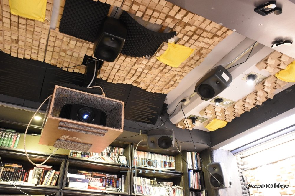

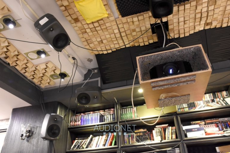

▲ 這是座位右後上方,可以看到現場的天空聲道全部都是採用Genelec 8050,這也是一款性能很優異的喇叭。從圖中你還能發現,天花板和牆面做了很多的處理,從中就能看出詹先生為了追求好聲下了很大的功夫,絕非花錢了事的類型。

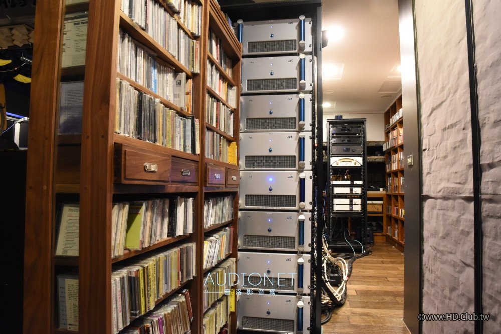

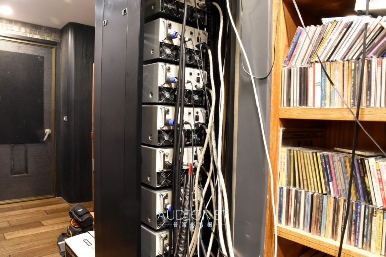

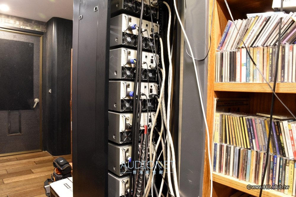

▲ ATC喇叭都是主動式,而特別高階的款式因為要採取比較大的擴大機,所以是採取擴大機外置的方式,再以訊號線相連,在視聽室旁邊的空間就堆疊了多達8部的ATC P4擴大機,它們就是用來驅動座位正前方多只大型ATC喇叭。
▲ 這是8部ATC P4的背面,可以看到每一部都配置了多只風扇,因為單一台的功率輸出就非同小可,達到850瓦,如果再加上其它ATC喇叭和Genelec喇叭內部的擴大機,此間視聽室的總功率就超過一萬瓦,相當驚人。

▲ 採訪結束,業主詹君儀先生(圖左)和媒體、各路發燒友合照,對所有人來說,這都是一個非常有意思的家訪經驗,因為這樣的器材、這樣的系統配置、這樣的發燒友,真的是太難得了。
