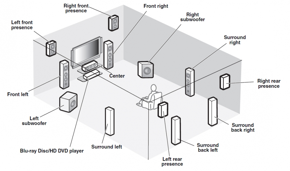

             你好!因最近剛從3800換成Z11.以前的擺位是參照您的"如何利用喇叭的擺位構成同DSP-11 限RX-3800/1900/3900/DSP-Z7參考"這篇大作擺設的.就是有裝前方的3D喇叭沒裝後方Surround Back的7.1聲道.那現在Z11支援到11.1.我的沙發離後牆有60公分的距離.請問一下我除了加裝後方的3D喇叭外還可不可以或者是用不用裝 Surround Back?那如果可以的話兩顆Surround Back要怎樣裝?距離地面多高?是不是跟那兩顆擺在沙發兩邊的Surround一樣齊耳高還是要再高一點?兩顆中間要間隔多少?離兩邊的牆面多少?還有另外一個問題;那個測聲音的三角架究竟有什麼功能?要怎用?謝謝你.....不好意思老是麻煩你老人家......

照說明書喇叭擺設即可
A: Surround Back可以不用裝(每次音響展都沒有裝)
A:與環繞同高.
A:麥克風放置人座的位置

回覆 3# 的帖子
想請問peter大
我的前上方presence喇叭高度約2.3公尺
高於原廠建議180公分
是否須將喇叭單體對人耳還是平放即可?

原帖由 2ruxgrrx 於 2010-3-8 00:10 發表
想請問peter大
高於原廠建議180公分
是否須將喇叭單體對人耳還是平放即可?
稍微傾斜
