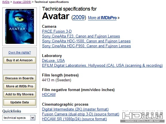

就拿总制作成本接近 5亿美元的由史以来电影制作的最高纪录《Avatar》来说,它的主摄影机是 SONY HDC-F950 和 F23改装的 3D数字电影摄影机。而主记录格式则是SONY的HDCAM/HDCAM-SR。 都是标准的 1080p记录。
http://www.imdb.com/title/tt0499549/technical

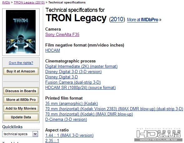

另外今年制作成本最高的电影,Disney公司投资了 3亿美元拍摄的 《Tron Legacy》(大陆的译名叫《电子世界争霸战2》,台湾不知道怎么叫),同样是采用的 1080p输出的系统来拍摄。其采用的主摄影机是 SONY那个天价的:F35。(这些超大制作的电影更愿意使用拥有完整的 RGB输出结构的系统,而并不在意所谓的“画素分辨率”)。
http://www.imdb.com/title/tt1104001/technical
