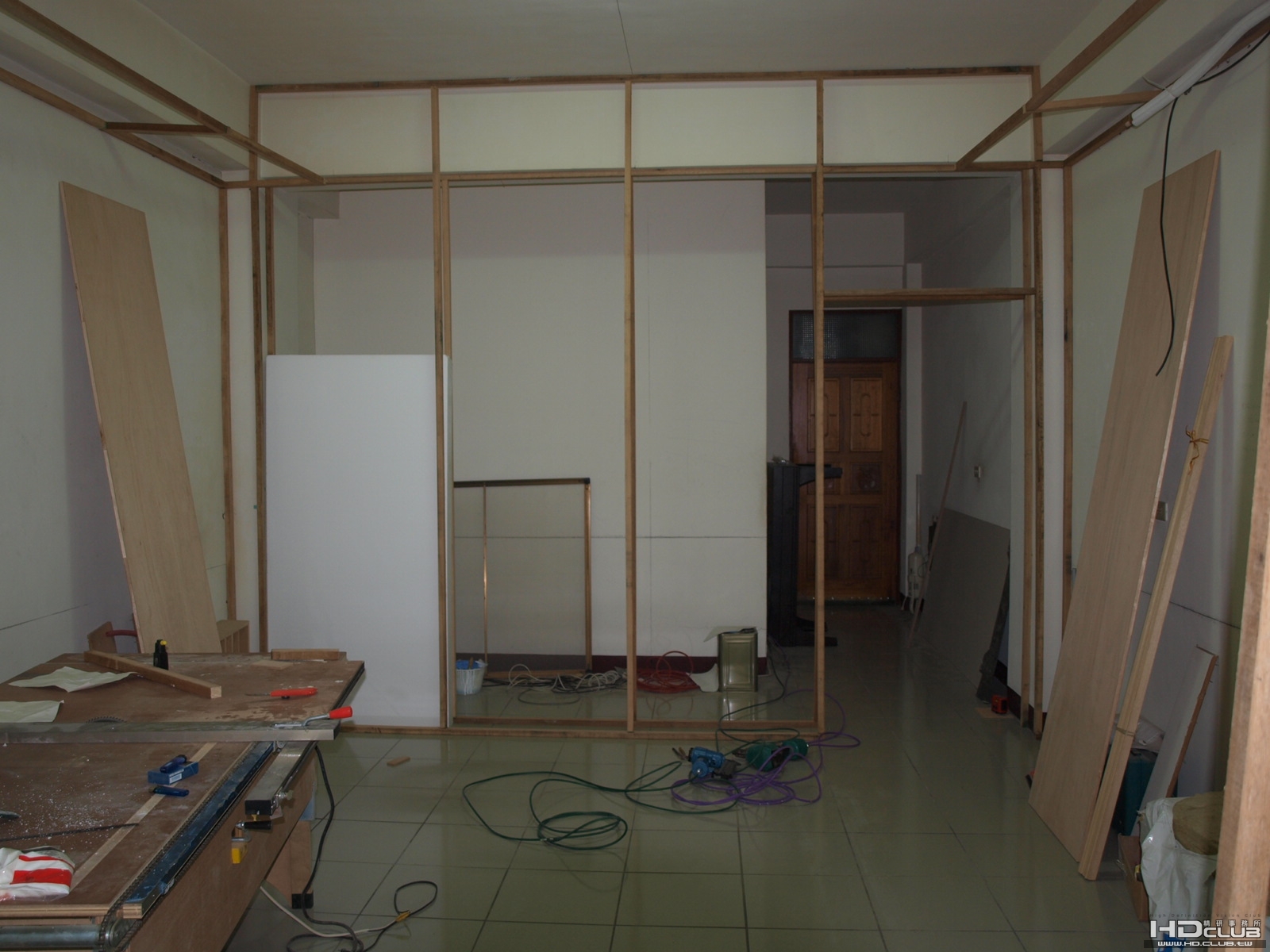

 樓主| 發表於 2010-5-27 21:18:47 | 顯示全部樓層

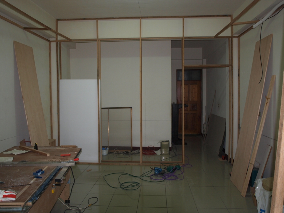

缺一把槍 下午備齊工具後 就先簡單弄了一下
目前初步規劃是 前半段 木做會比較多
小弟以前沒教 一根一根訂 所以得先畫一下 方便等等打槍
然後再給他組一下
裁好的 賴吧機亞 忘了拍照  呵呵
然後就先給他立起來 明天再弄 小片的
以前沒叫過料 自己叫會搞不清楚  這次應該 叫吋八的角材  搞錯了
不過沒差 還是能搞定
目前作法是  要把窗戶部分 全封起來  開兩個洞 裝小片隔音窗來通風
我覺得這樣卡省錢  然後 在一堵投影機的牆面

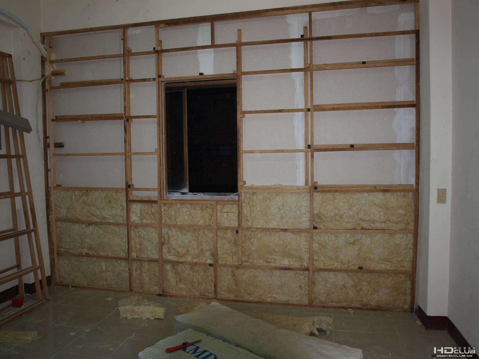

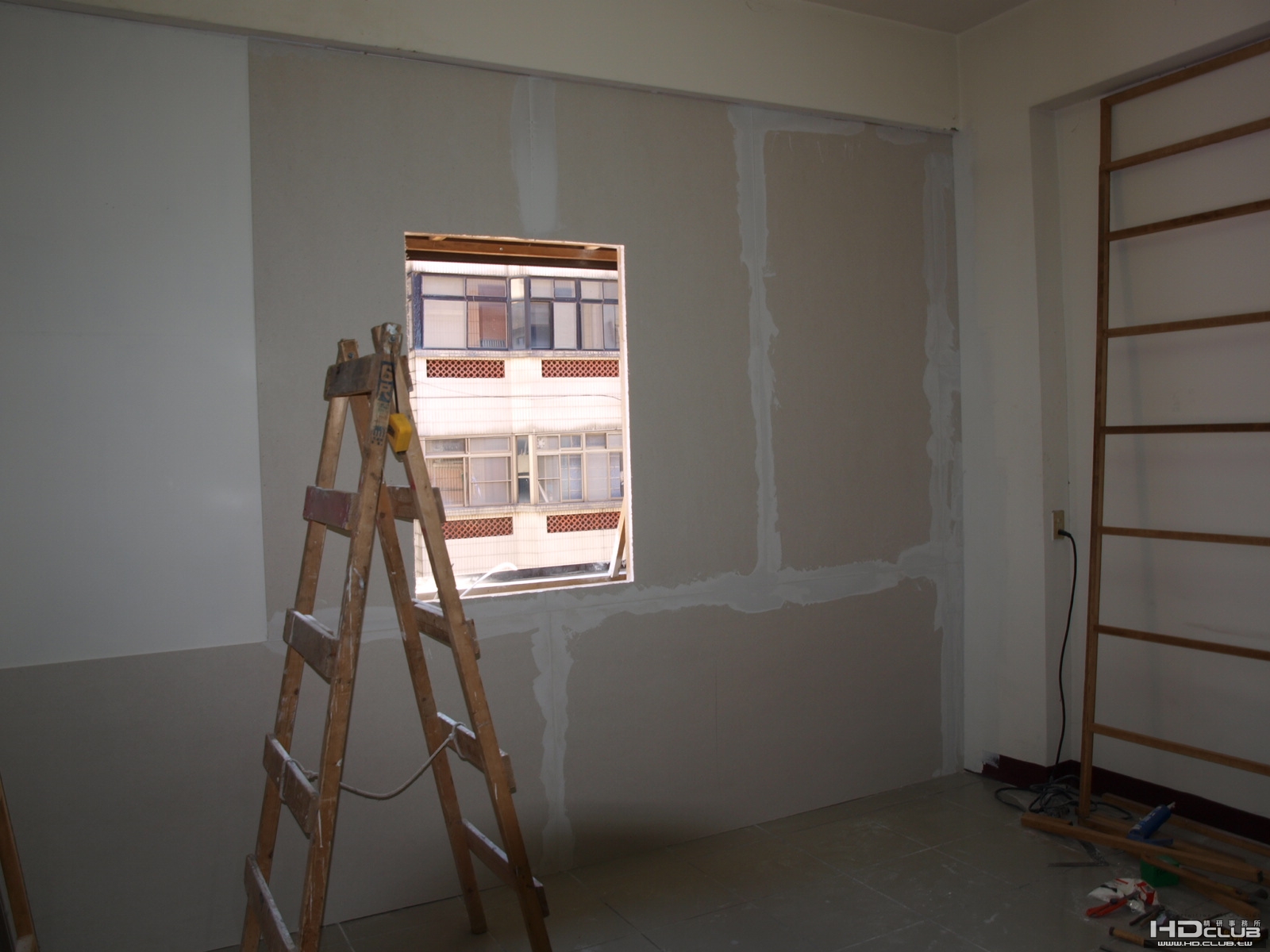

 樓主| 發表於 2010-6-1 22:53:21 | 顯示全部樓層
本文章最後由 apbt 於 2010-6-1 23:05 編輯
太投入了 又忘記拍照

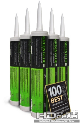

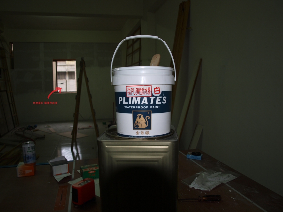

第一層石膏板完成 因為想試試綠膠
聯絡代理商哪買 但是他們太慢回應
於是我就用 來替代了
等我都塗好 代理商才跟我聯絡
來不及了 但是一支要600勒  我這一桶才三百多 還可塗2層耶
算是很厚了 反正不管他了  有塗有保佑啦 ~ @@"
接下來 上第2層石膏板
然後再下一次腳料 好上綿綿 (馬低 以前我在做工時 最怕這個 癢癢喔)
沒想到這次自己家裡 要鋪這麼多
好了 今天先這樣 現在22:00點 如果封板 可能會被罵 所以休息好了
參與人數 1名聲 +5 精幣 +5 收起 理由
發哥 + 5 + 5 果然用心喔!!期待續集!!
發表於 2010-6-12 20:35:48 | 顯示全部樓層
大家期待你的最后成果····
發表於 2010-6-13 15:28:32 | 顯示全部樓層
阿賢加油~~~~~~期待你的文章
發表於 2010-6-13 19:44:50 | 顯示全部樓層
拍拍手.加油,等你完工出聲勒...
發表於 2010-6-14 01:00:00 | 顯示全部樓層
加油,這樣的進度很快了,那像我拉個線都慢慢拖~~~
對了角料的位置要記一下,將來掛布幕時會用到。
 樓主| 發表於 2010-6-14 01:43:23 | 顯示全部樓層
本文章最後由 apbt 於 2010-6-14 01:48 編輯
r88522726 發表於 2010-6-14 01:00

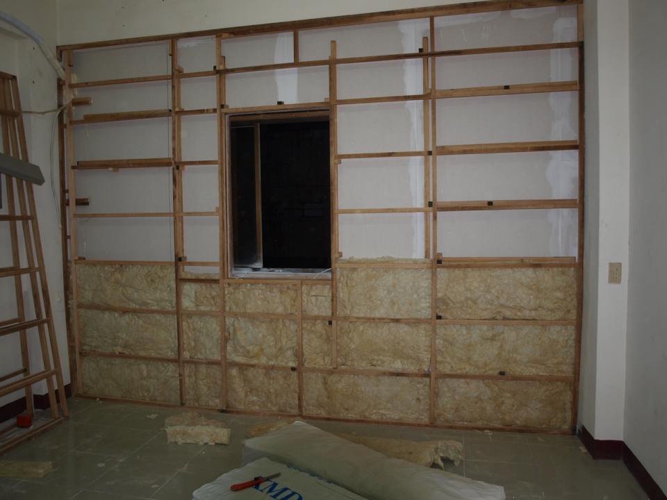

這是第一層 我的隔音牆 全換隔音窗 太貴了
這樣小小一個洞  裝隔音窗 也要5000元  鵝排廣告打太兇 報7000多元
我挑便宜的其他牌子 效果確實還不錯 我若再加一層 水泥版 效果應該會更好(考慮中)
之前沒做處理的時候 鄰居彈鋼琴 沒感覺 裝了之後 哇靠 聽的到耶
聲音這玩意 還真有意思
還有我也很會拖  施工速度超慢的^^"

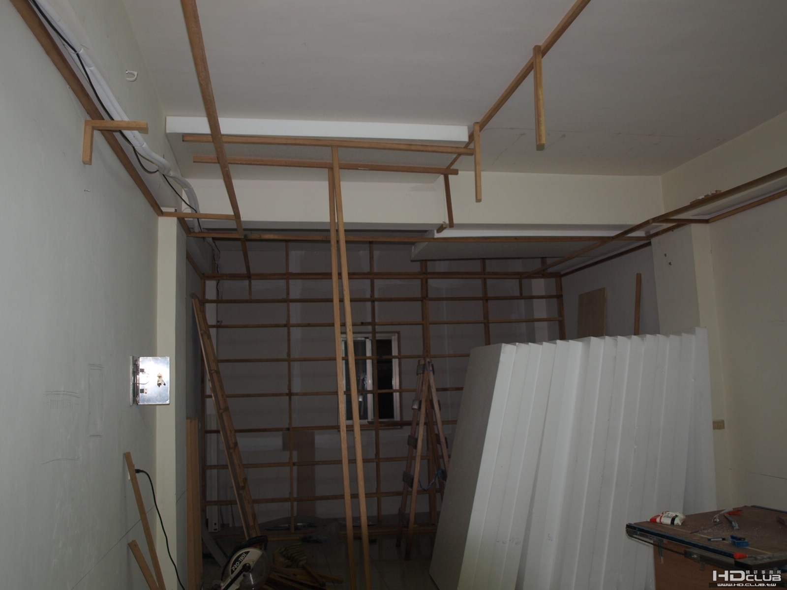

 樓主| 發表於 2010-6-16 22:22:33 | 顯示全部樓層
本文章最後由 apbt 於 2010-6-16 22:25 編輯

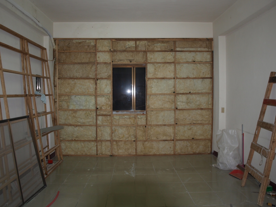

綿綿都鋪好了 當然隔天趕緊封版囉
封完接著弄第二層 以後的螢幕
有一半還沒固定 再等窗戶
可能 工程太小 這個窗戶 等了一個星期 才來跟我裝上
效果實在贊 借不到測音量的機器 不然就有數據
當這個穿戶關上後 來自馬路的噪音 大幅下降  但卻產生新一個問題
就是左右鄰居 傳來的 kiki摳摳的聲音 拉椅子 或跑樓梯的震動 都可感受到
我還只處理前面 當我後面也處理 不知 是否聽低到鄰居的喘息聲:">

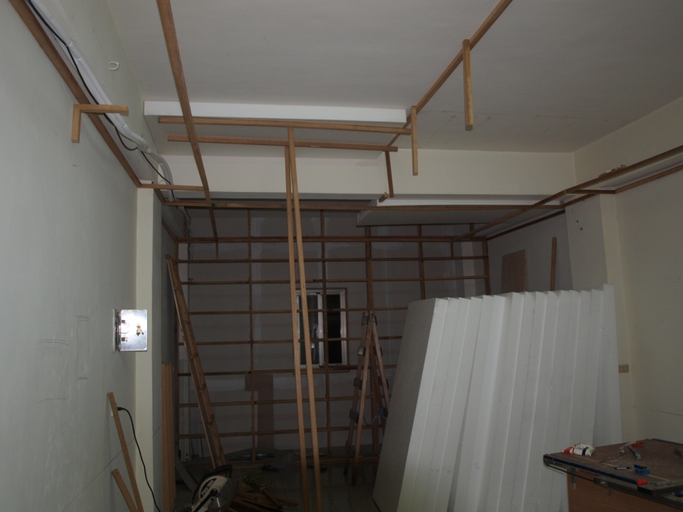

這裡就 是後面
角料用完了 要留腳路 好做天花板 所以這面璧 暫時就這樣囉
等天花板保麗龍黏好在繼續
天花板 以後不會想去搞他 所以先黏上去再說
做不好做 但要拆 卻很容易 所以黏上去就對啦
用汐力康跟保麗龍膠 沒啥鳥用 我用手撐10分鐘 還是會掉下來
氣死我了 所以改用白膠 便宜又大碗  在用角料撐就好囉
接下來 進度應該會加快 心中大致有譜了^^
