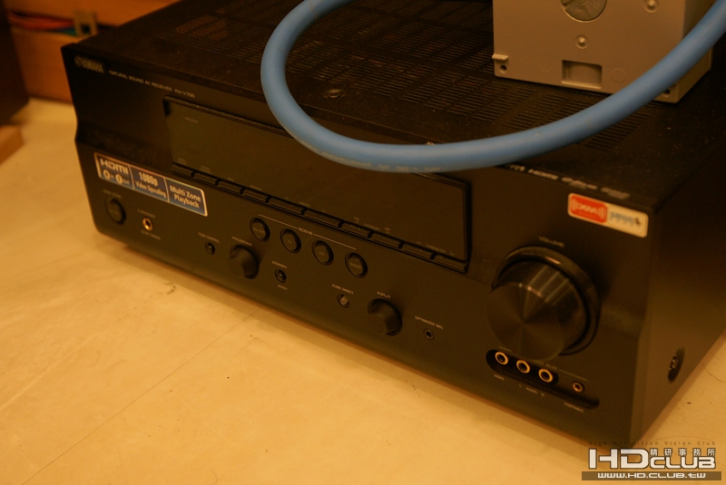

前級:美規Yamaha RX-V765

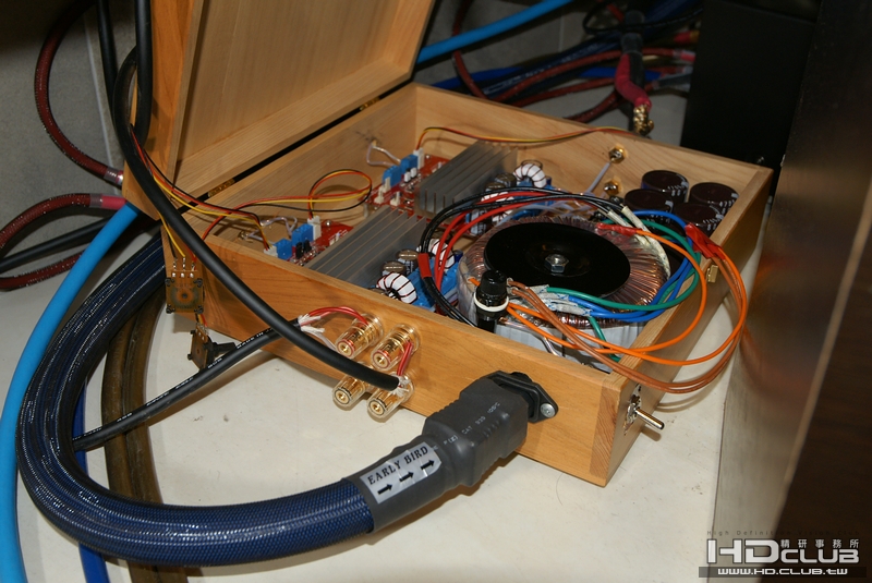

後級:自己diy的D類三聲道後級

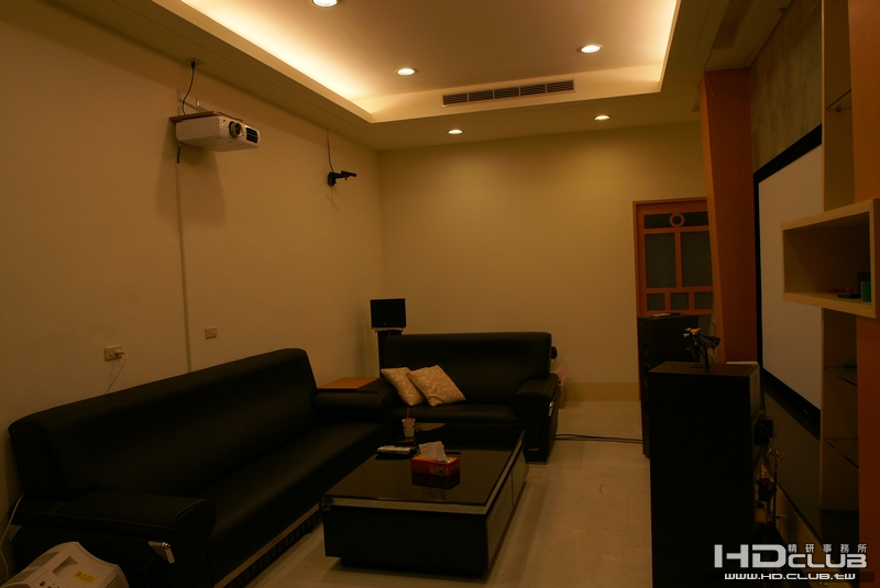

首先我家的全照,劇院組我放在我家客廳.

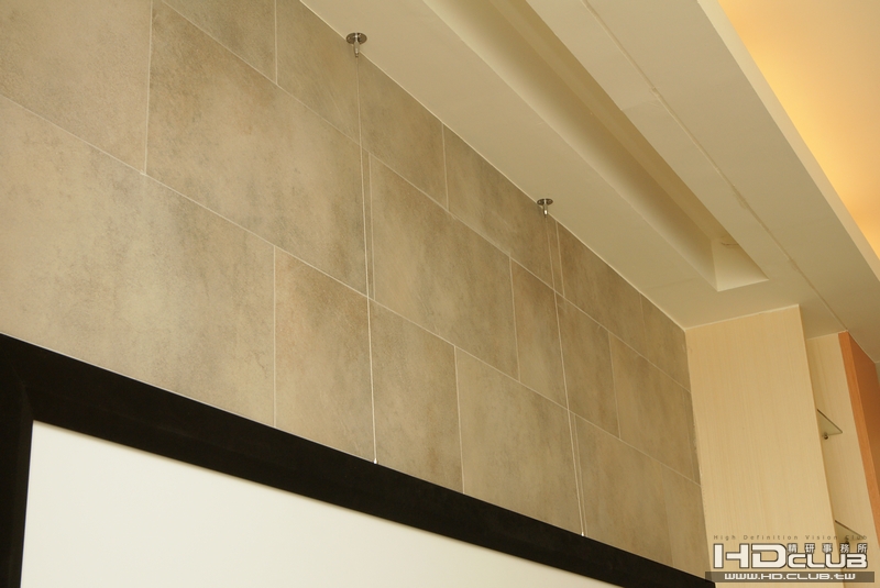

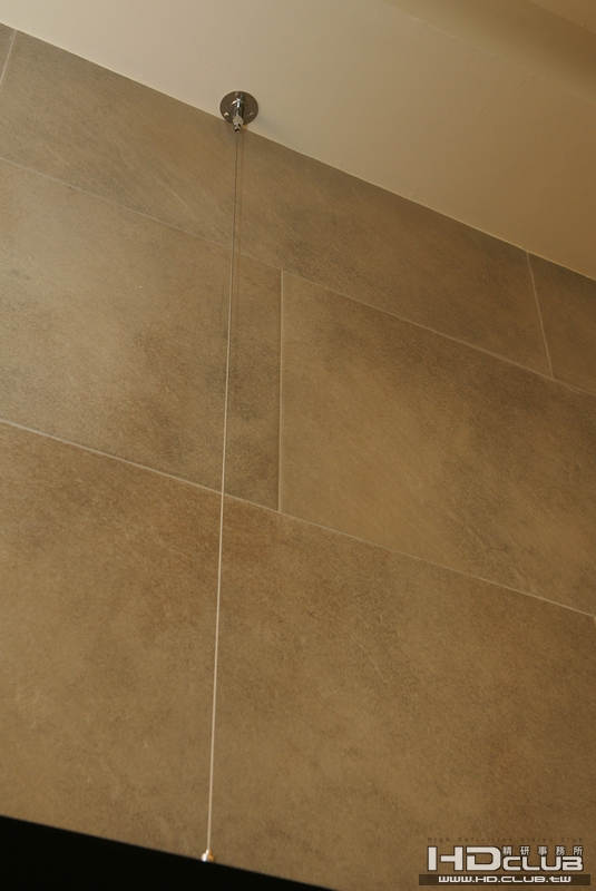

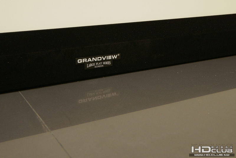

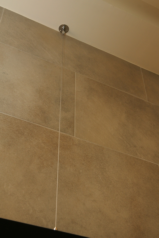

我家布幕是用吊畫的鉤子吊的,把它釘在天花板,還算蠻耐重的.拍賣打”吊圖”就收尋的到
真平幕幕,這塊幕真的很棒.我有幾次不小心用到尖銳物品去刺到布幕,導致布幕留下凹陷的痕跡,沒有破,過沒幾天布幕竟然恢復原來的平整.

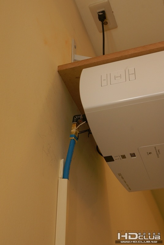

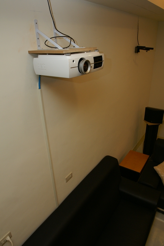

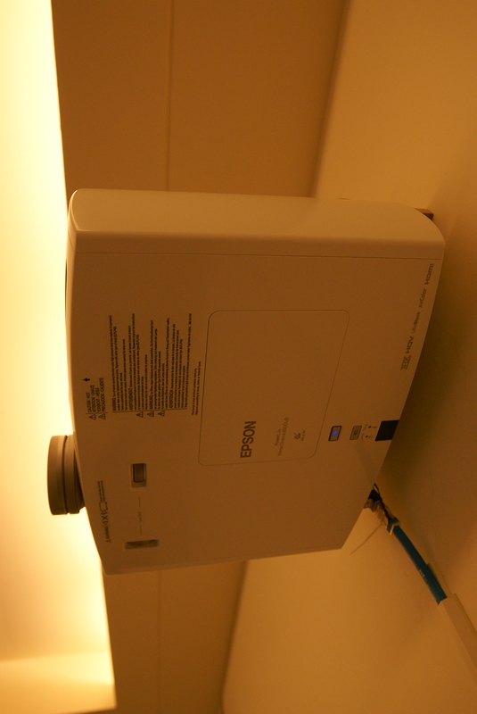

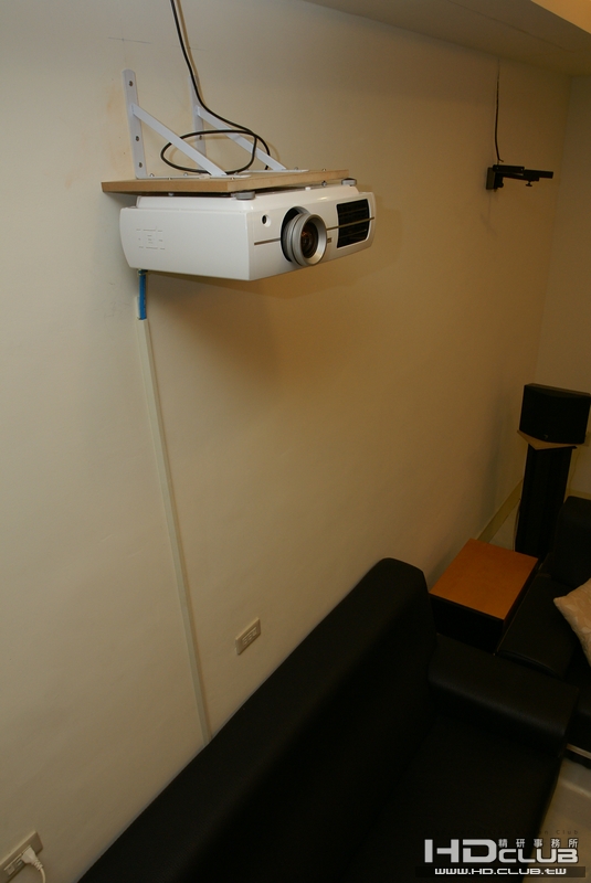

投影機

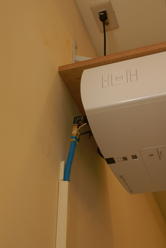

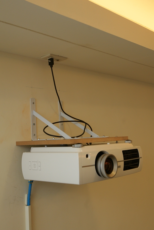

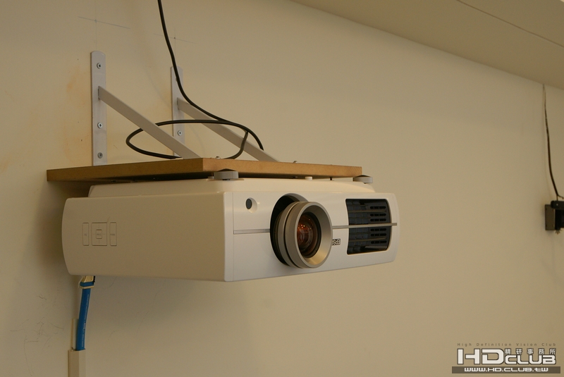

電源線插在天花板預留的的插座上

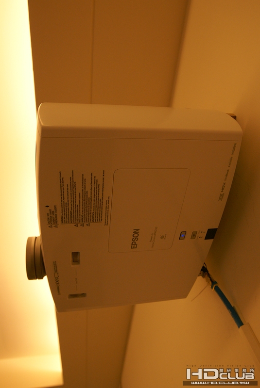

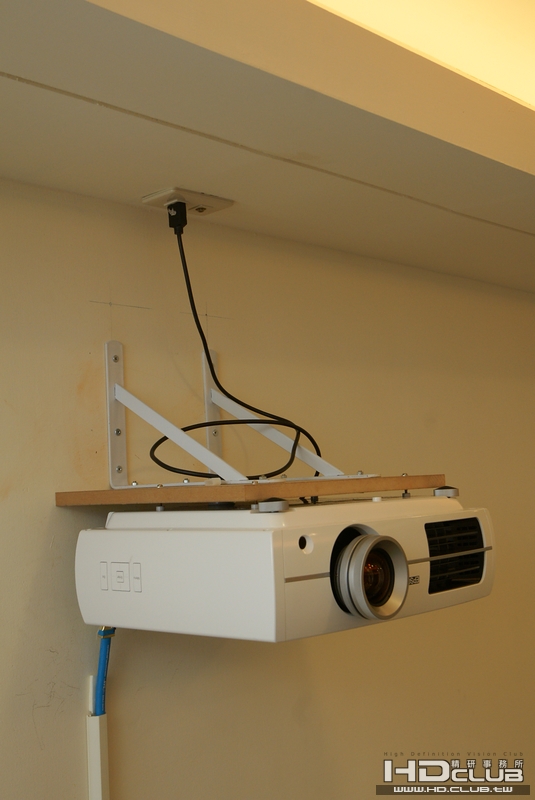

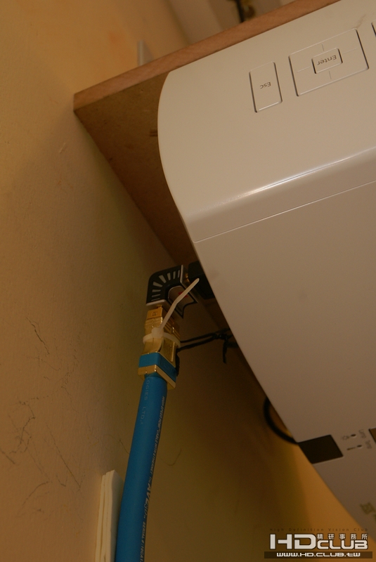

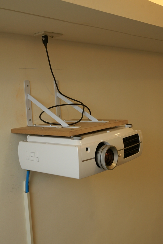

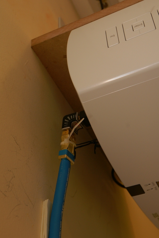

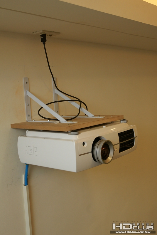

投影機為了取的最大投影距離,所以我跟我弟一起做的吊掛架,材料一塊MDF版以及兩個L型支架,這兩個L型支架可以耐重200公斤,對於tw4500的7公斤綽綽有餘(要是看影片看到一半,投影機掉下來,砸到頭,就好笑了),這個支架在特力屋可以買到.
由於HDMI線不能折,對於要取得最大投影距離,這會有困難.所以接投影機的HDMI,我使用90度轉接頭(Monster的),使得HDMI不用折就可以插入.這樣投影機離牆面5公分就可以了
HDMI線使用kingcable 10米1.4版的線,為了求美觀去買個線槽來掩蓋

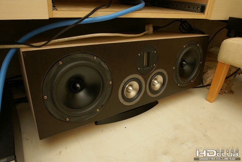

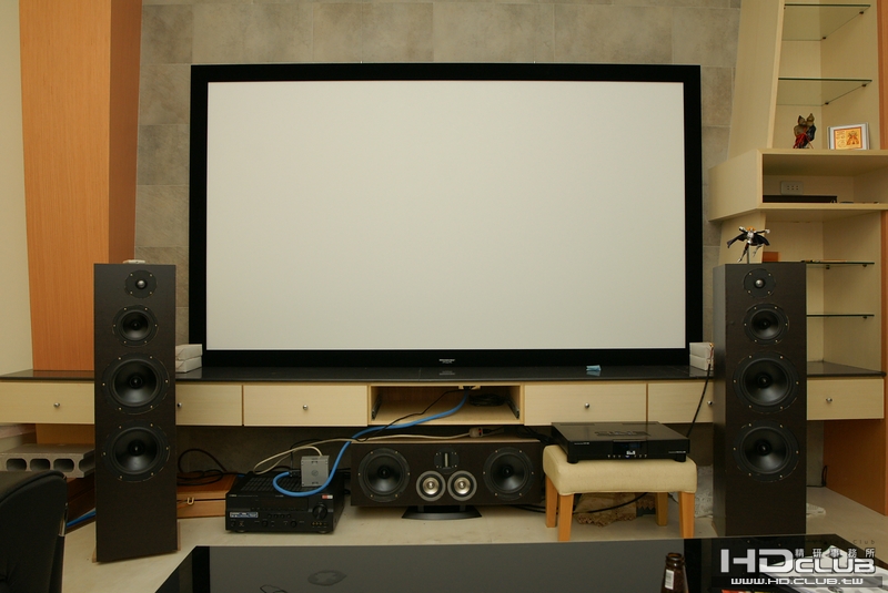

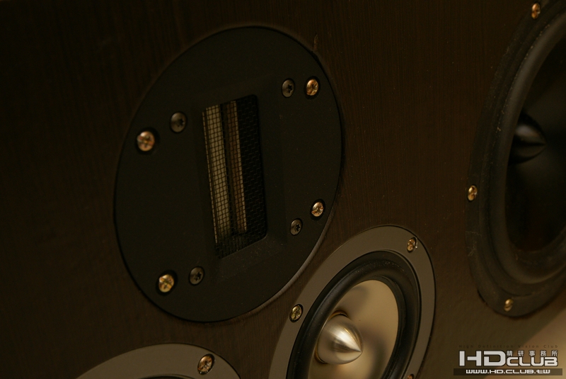

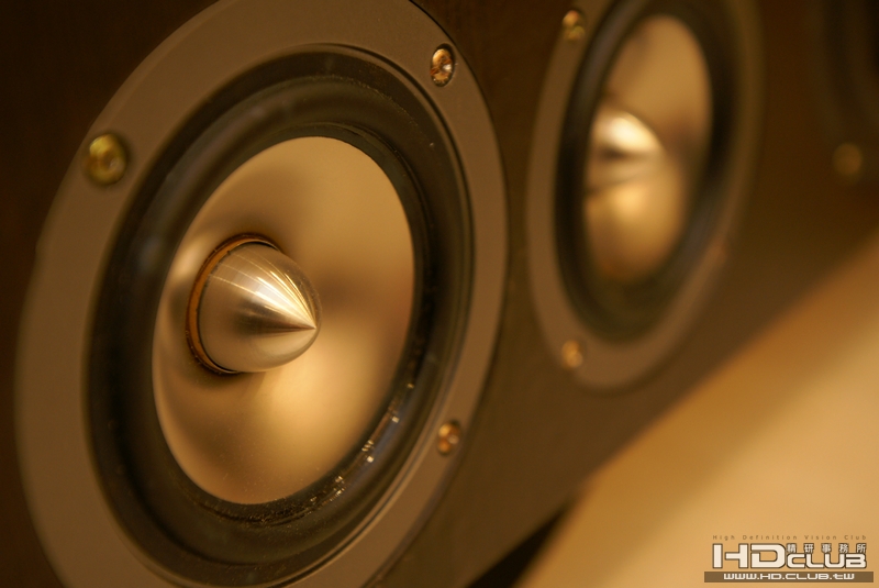

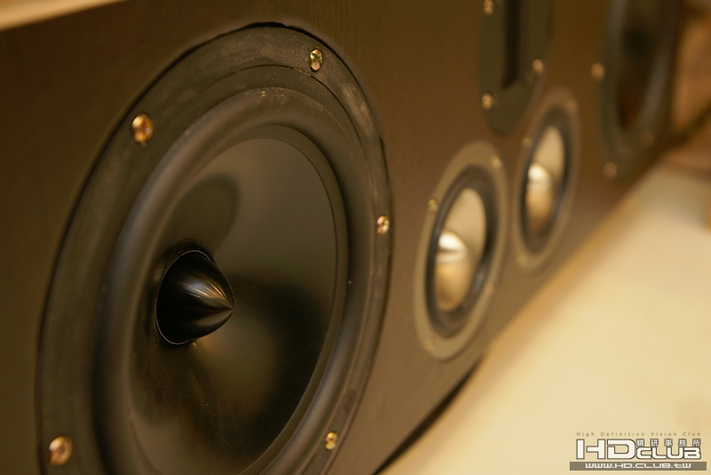

中置喇叭,3音路喇叭,封閉型喇叭,體積跟重量快要跟版上Toshiko大的utopia不相上下.
中置的高音是跟前些日子在MyAV 上很紅的XTZ喇叭一樣的高音,高音可以延伸到40k
中置的中音跟8”低音,使用了兩顆TB的中音,這兩顆中音有很高的評價.有人說這兩顆中音的發聲,感受不到喇叭的位置.

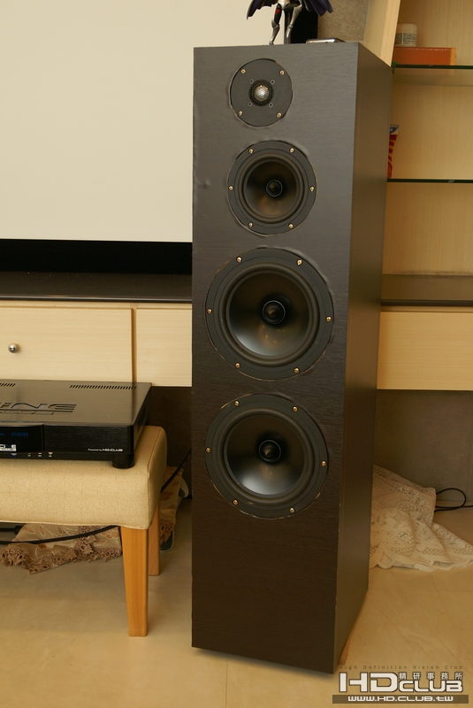

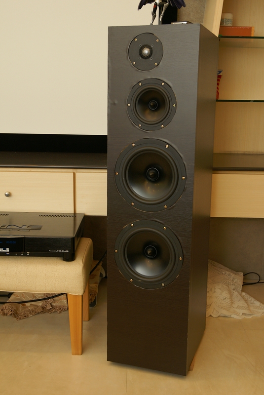

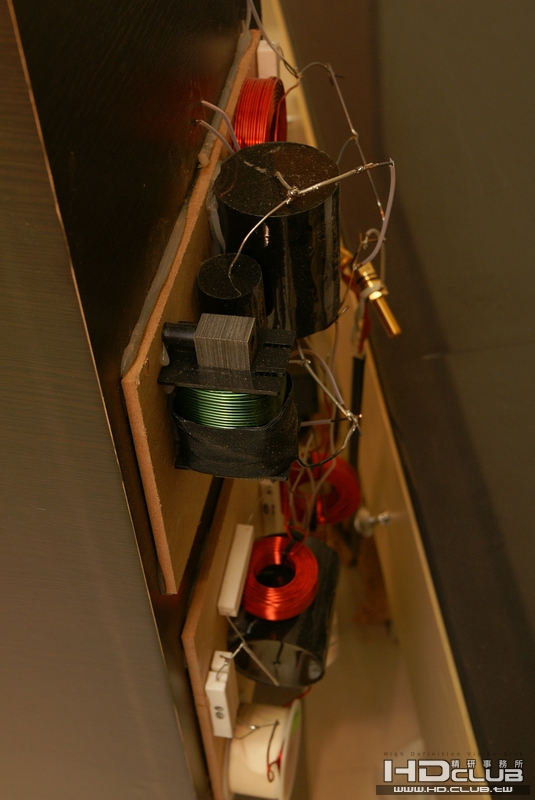

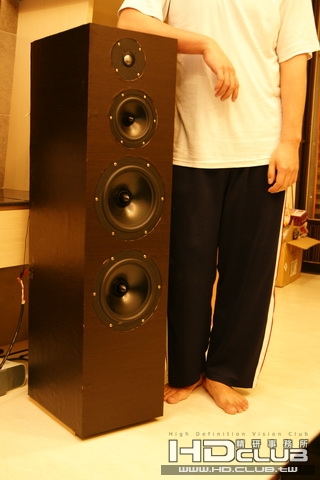

前置喇叭,三因路喇叭,封閉型喇叭,高音是採用Hi-end大廠SEAS的高音,由於我沒聽過兩聲道.這組組好時,發現兩喇叭中間我可以感受到中間竟然有聲音,定位相當精確.聲音也相當中性,沒有加料,聽久了不會累.

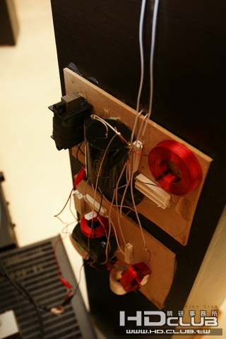

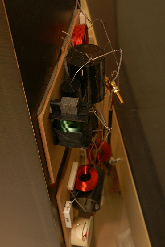

分音器我黏在喇叭後面,這些分音器看起來,相當性感.

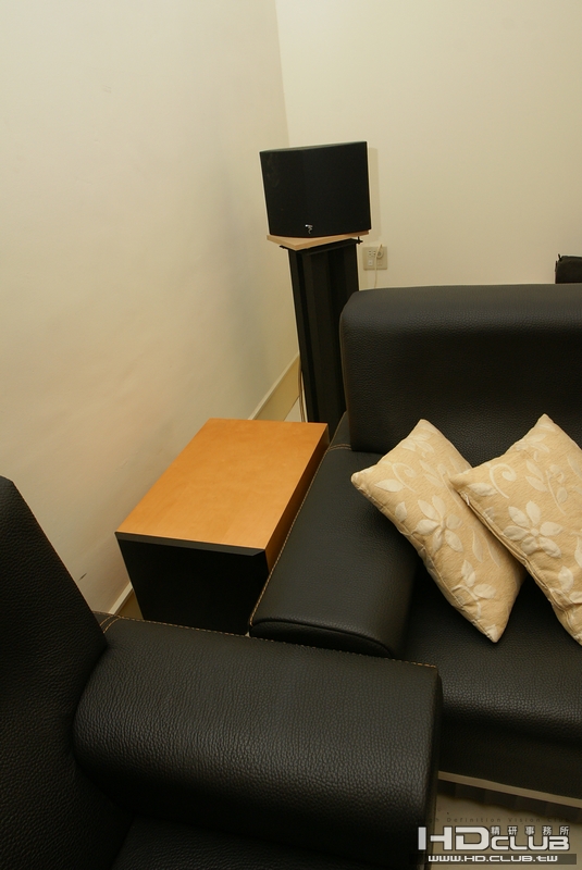

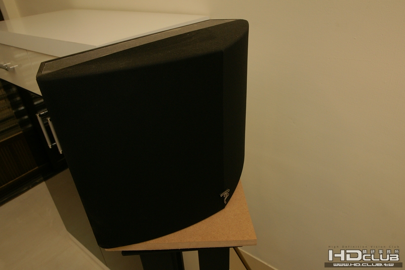

環繞喇叭Focal SR800V,這個雙向發聲喇叭,包圍感足,定位也是很ok的.
超低音是大家相當熟悉的3a 12吋超低音.
前級是Yamaha RX-V765,用來推環繞.我想入手integra DTC9.8啦...

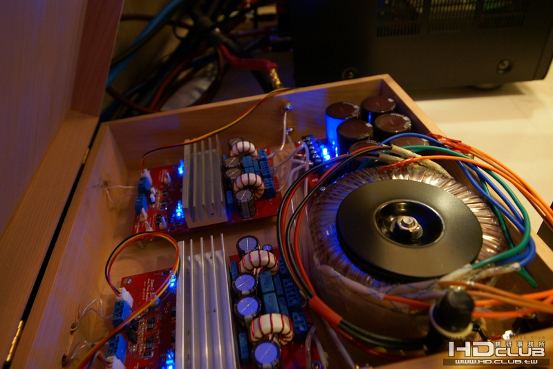

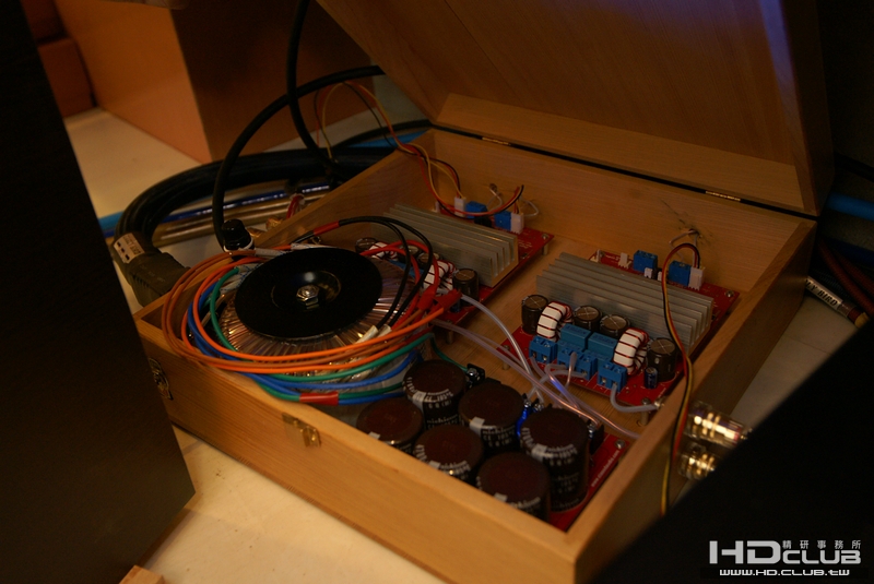

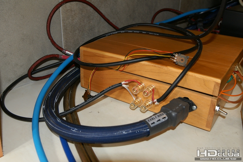

後級,採用D類放大(著名的ice power就是採用D類放大),250w/ch用來推前置喇叭,500W單推中置喇叭,聽音樂可以感受到唇音相當清楚,簡單來說就是細節很清楚.
後級我自己去訂一個檜木木箱來裝,自己鑽孔,成就感十足.

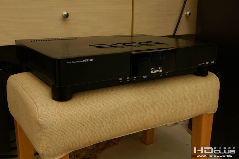

Cineclub X1畫質跟音質都讓我相當滿意的一台,有時候還讓我覺得有畫面補插的功能勒,唯獨軔體需要再加強,不然這一台相當好.

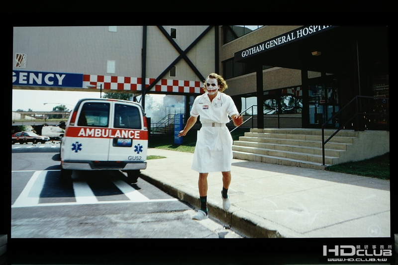

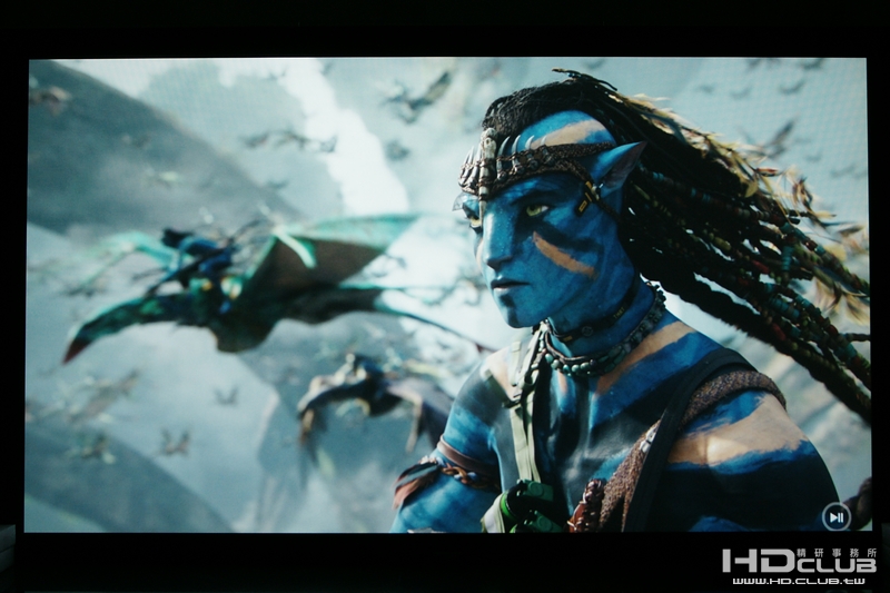

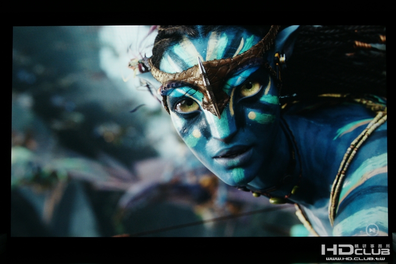

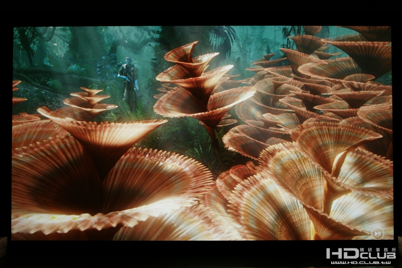

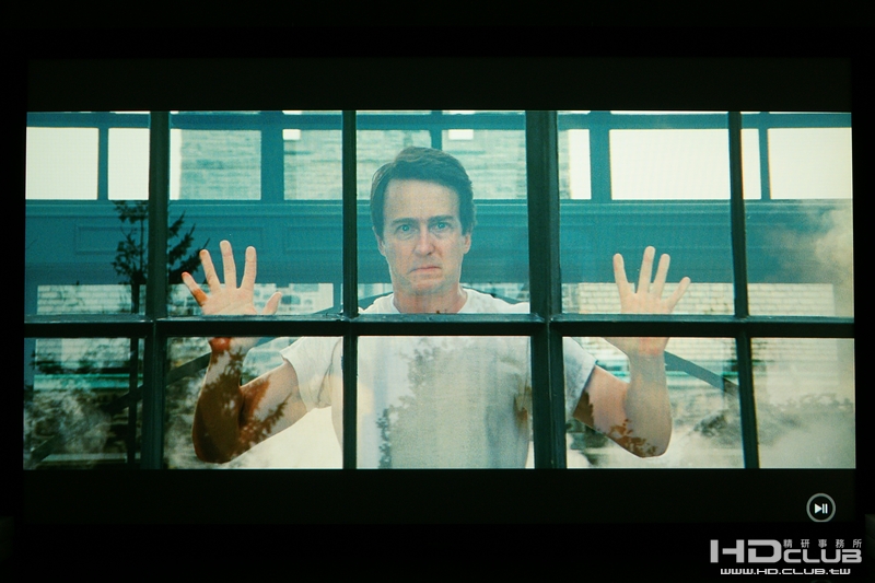

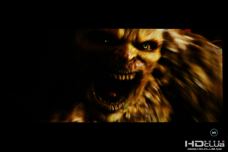

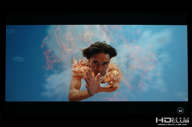

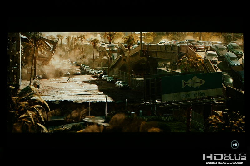

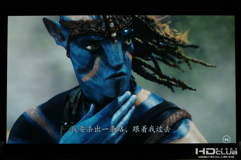

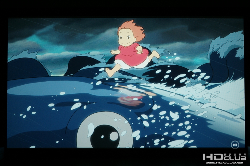

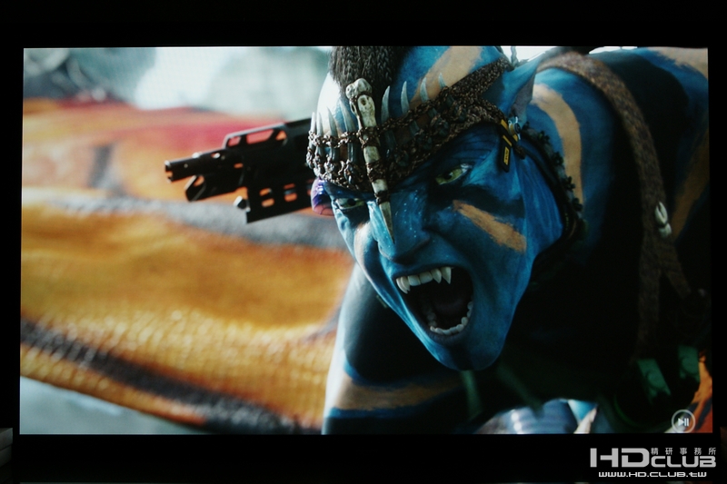

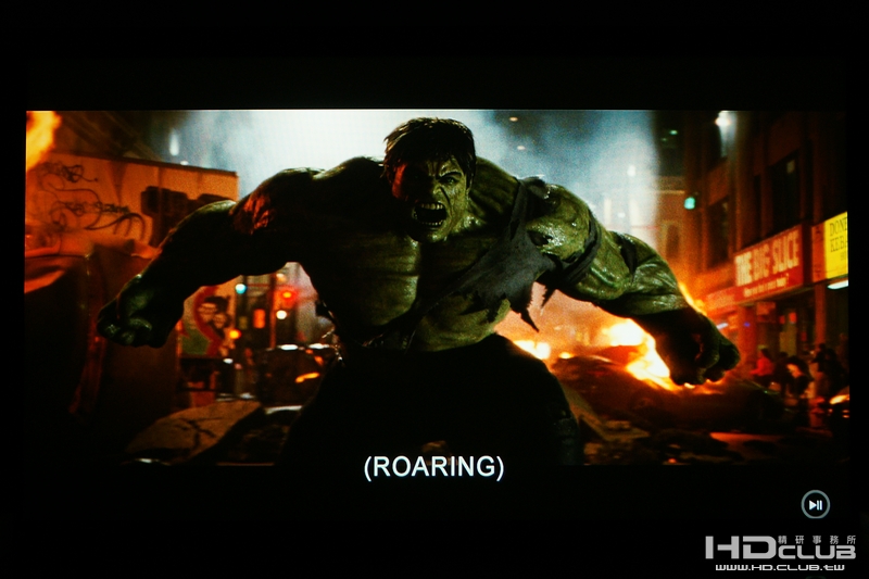

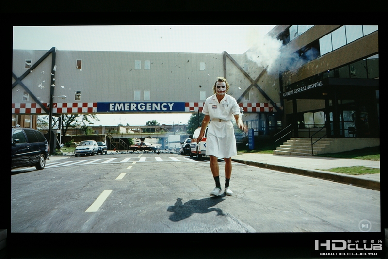

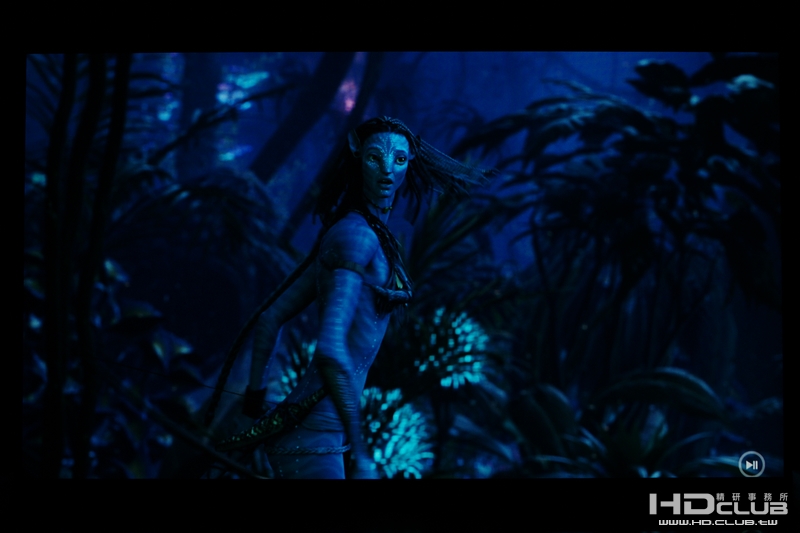

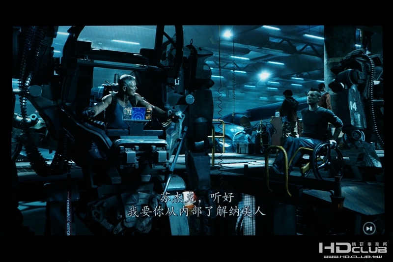

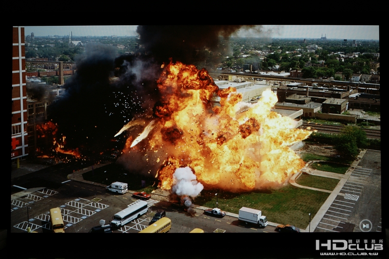

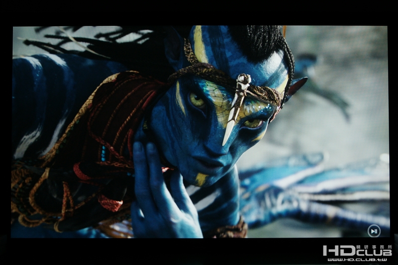

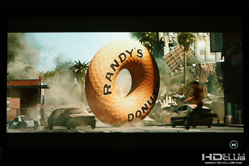

屏攝一些投影機的畫面.
暗黑騎士
2012
無敵浩克
阿凡達
要交配了
女主角開始鬼叫
功夫
波妞
這台投影機讓我相當滿意,開啟畫面補插功能時,會有一種你身在拍片場的感覺,相當神奇.另外給大家一個參考,我是3.3米投影106吋,我弟還嫌小勒.這個距離我觀察不到晶格.

請問版主,您家客廳牆到牆間之距離有多大?
 樓主| 發表於 2010-5-30 22:49:42 | 顯示全部樓層
約3.7公尺
 樓主| 發表於 2010-5-30 22:51:48 | 顯示全部樓層
4# aericssonb 電視牆到後牆約約3.7公尺
我記得投影機約3.2公尺就可以打滿106吋

發表於 2010-5-31 16:15:52 | 顯示全部樓層
給樓主一個小建議,下次投影機這樣安裝時,可以考慮正放在平台上方,而不是吊在平台下方,這栓膾比會比較容易調整投射的方向。不然靠那幾個螺絲,或是還要加墊片調,會死人的。
發表於 2010-5-31 16:36:48 | 顯示全部樓層
給樓主一個小建議,下次投影機這樣安裝時,可以考慮正放在平台上方,而不是吊在平台下方,這栓膾比會比較容易調整投射的方向。不然靠那幾個螺絲,或是還要加墊片調,會死人的。 ...
r88522726 發表於 2010-5-31 16:15
請教一下,對於沒有lens shit功能的投影機而言(如Optoma HD20),可以將投影機放在平台上方投影嗎?
 樓主| 發表於 2010-5-31 16:51:17 | 顯示全部樓層
本文章最後由 a9155040 於 2010-5-31 16:57 編輯
9# r88522726
感謝真平大的建議
在我們裝好後,覺得還算水平.可能是因為要鑽牆壁前,先用水平儀測過鑽孔的點在哪裡吧.
不然用直尺可能劃不出水平線.
發表於 2010-5-31 17:06:03 | 顯示全部樓層
本文章最後由 tinnlu3 於 2010-5-31 17:22 編輯
阿志 發表於 2010-5-31 16:36
小弟覺得 HD20的缺點就是投射位置不好搞定,平放後牆平台肯定不行,那投影會高
到不行,得學樓主這樣倒吊才行,或買O牌專用吊架鎖天花板...

請問一下樓主你這樣背後靠牆,你覺得聲音如何?
 樓主| 發表於 2010-5-31 18:44:27 | 顯示全部樓層
本文章最後由 a9155040 於 2010-5-31 18:47 編輯
13# newtest
我想我的環繞會較有問題,因為不是正確的5.1擺法
但是只能屈就於這樣了
遇到後面的音效,聲音有時候還是會感到頭後面有聲音,影片有下雨時,有感到雨是降下來的感覺.
發表於 2010-5-31 20:00:29 | 顯示全部樓層
像hd-20這樣沒lens shift的機器不能這樣搞,一個是跟樓主一樣鎖在下方倒吊,另一個就是倒著平放在台上。但這兩個調整上會把人搞瘋掉,最好還是買專用吊架會比較好。

這吊圖勾真的不錯用
小弟也是用這方法安裝的
而且方便調整高度
另外小弟在固定框幕背面四個角落粘貼魔鬼氈
與牆壁固定就不會晃動了
 樓主| 發表於 2010-5-31 22:25:54 | 顯示全部樓層
16# jamie 這個方法不錯
我是用磚塊固定固定框幕~但效果還好
我的布幕是放在桌上的,所以之前我沒用吊畫架,用魔鬼氈黏,黏好隔天竟然掉下來,布幕還撞凹一個洞,還好過沒幾天布幕又恢復成原來的平坦.
現在用吊畫,這個方法或許好用
