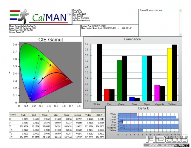

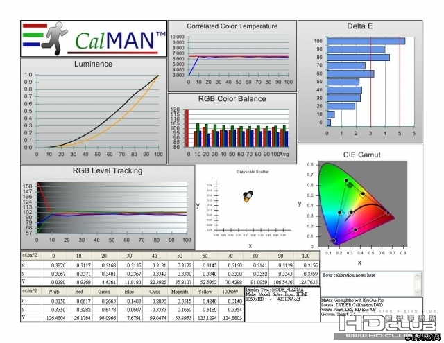

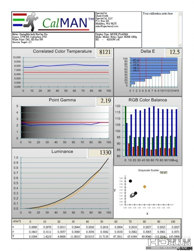

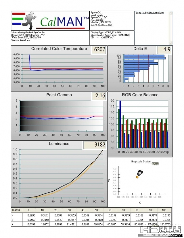

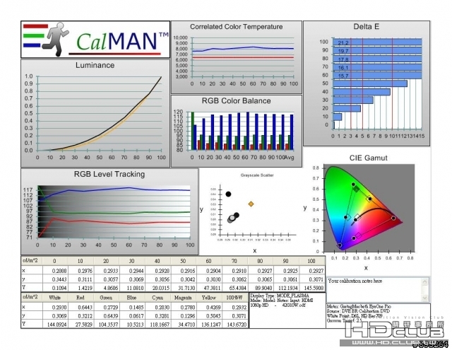

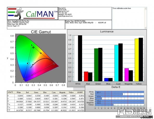

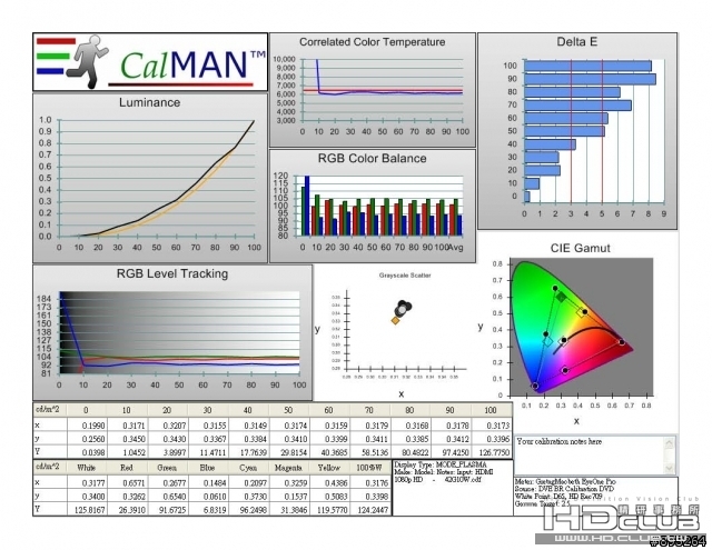

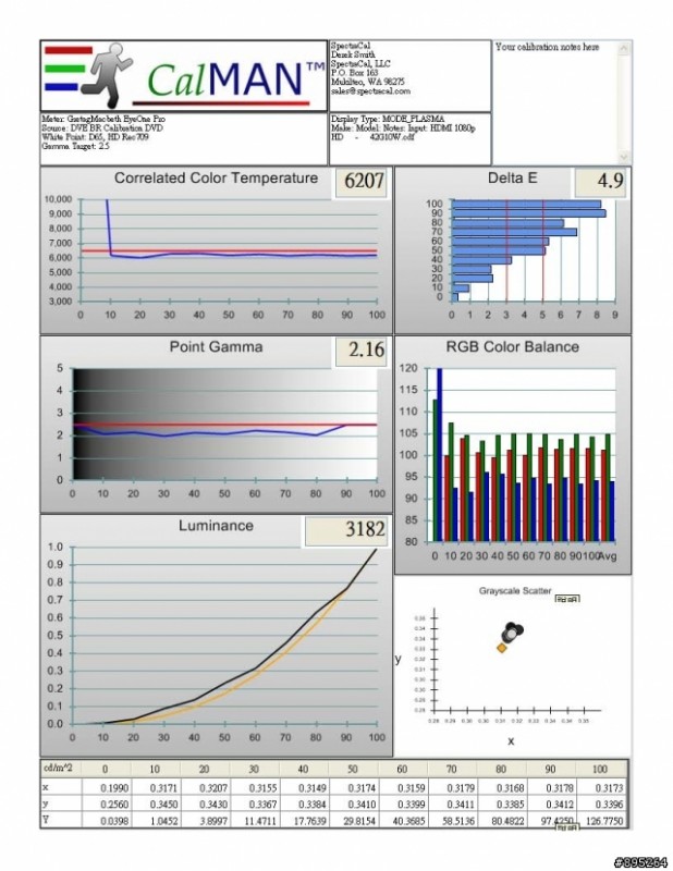

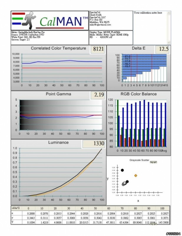

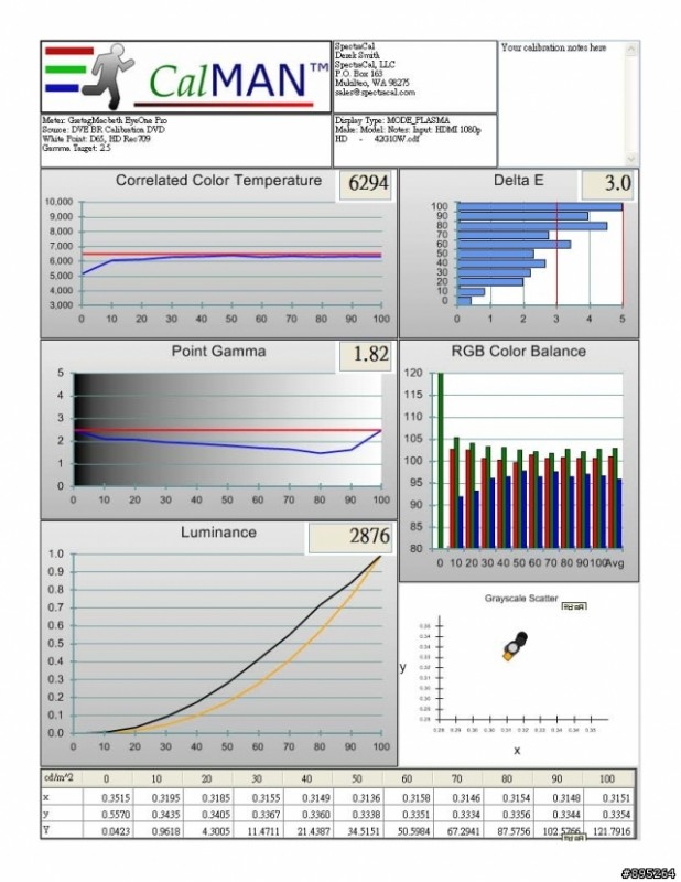

以下為當初小弟測試台規G10的測試數據~
量測儀器:Eye-One Pro ( i1 Pro )
量測軟體:CalMAN v3.3
播放器:PS3
BD:AVS HD
線材:大通 HDMI 1.3版 3m
測試環境:低光害環境
PS3設定值如下:
影像設定:BD/DVD影像輸出格式:Y Pb/Cb Pr/Cr
顯示器設定:RGB Range (HDMI):限制
顯示器設定:Y Pb/Cb Pr/Cr Super-White (HDMI):關閉
先使用PS3播放AVSHD將對比與亮度做出適當的修正~
測試環境屬於低光害場所~所以此次把最高輝度訂在35 fL(125cd/m2)~
以不損失最低輝度與保持最高輝度為基礎~調整對比/亮度將灰階暗部/亮部拉至最明顯情況~
TH-P42G10W設定值如下:
影像模式:影像柔和
對比:+57
亮度:+61
彩色:+29
自然色:+0
畫質:+50
白平衡選擇:偏紅(標準選單為8000k...偏藍選單破萬k...)
愛眼:無
雜訊抑制:無
放大畫面調整:(無法選擇)
電腦項目設定:(無法選擇)
其他設定
3次元Y/C迴路:(無法選擇)
色彩本體:高畫質(無法選擇)
影片壓縮雜訊抑制:無
黑接準位:偏亮(選擇偏暗的話...無論如何調整對比/亮度...也是一樣會導致暗部細節損失)
高畫質畫面設定:畫面2
水平寬度設定:畫面1(無法選擇)
影像模式:影像標準
對比:+73
亮度:+61
彩色:+36
自然色:0
畫質:50
愛眼:無
雜訊抑制:無
放大畫面調整:(無法選擇)
電腦項目設定:(無法選擇)
其他設定
3次元Y/C迴路:(無法選擇)
色彩本體:高畫質(無法選擇)
影片壓縮雜訊抑制:無
高畫質畫面設定:畫面2
水平寬度設定:畫面1(無法選擇)
小建提供的TH-P50G10W建議的BD用數據:
影像模式選擇:影像柔和
對比:+100
亮度:+72
彩度:+27
自然色:-3
畫質:+70
白平衡選擇:標準設定
愛眼:無
雜訊仰制:無
其他設定
3次元Y/C回路:無
色彩本體:高畫質(在小弟的測試下根本無法選擇標準...小弟也無法了解小建大為何能更換為標準...)
影像壓縮雜訊仰制:無
黑階準位設定:偏暗(小弟建議改為偏亮...否則無論如何調整對比/亮度...也是會導致暗部細節損失)
高畫質畫面設定:畫面1
水平寬度設定:畫面1
友站yeulin1129兄提供之做完基礎簡易調整的設定參數
柔和模式~色溫8000K~
影像模式: 柔和
對比 +57
亮度 +64
色彩 +35
自然色 +8
畫質 +50
白平衡: 標準
愛眼: 關
黑階: 偏亮
