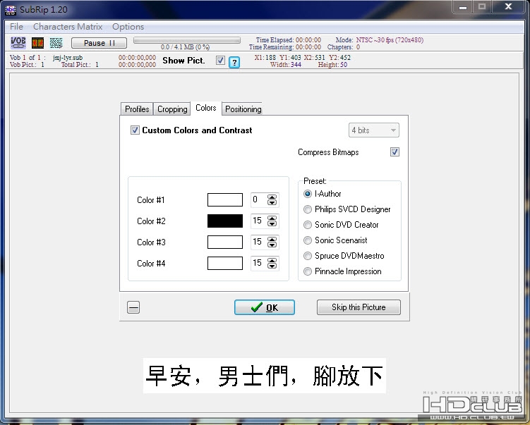

各位大大,小弟最近在嘗試把R3的SUB字幕,轉成SRT,但是發現問題,就是我在用SubRip的時候,字幕圖片都顯示不出來,就是在我 image0060.JPG 貼上的圖我框起來的那部份,我有看網路的教學,就是要把顏色#1-4全部選擇成白色(#1-4分別代表字芯、字框、背景、消除走樣,每個字幕的#1-4所代表的都不一樣)->一一測試哪一個為字芯,設為黑色,其他3項全部為白色我都試過了,但是字幕圖片還是顯示不出來,請問是什麼原因?洩了

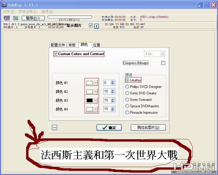

發表於 2010-7-15 18:32:00 | 顯示全部樓層
各位大大,小弟最近在嘗試把R3的SUB字幕,轉成SRT,但是發現問題,就是我在用SubRip的時候,字幕圖片都顯示不出來,就是在我125654貼上的圖我框起來的那部份,我有看網路的教學,就是要把顏色#1-4全部選擇成白色(#1-4分別代 ...
texasclown257 發表於 2010-7-15 10:21

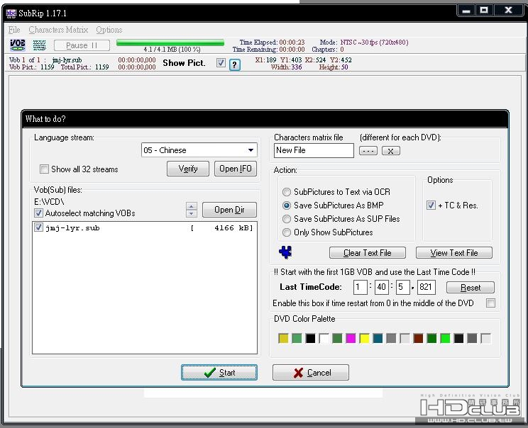

一開始的部份有選存Save SubPictures As BMP 嗎?
剛RIP了一下沒問題 srt字幕 jmj-lyr.rar (29.42 KB, 下載次數: 2)

有一種可能,你選的黑色不是黑色
"基本色彩"的左下角,那個才是黑
"自訂色彩"那整排的黑色,你點下去就有可能出現你說的情形
