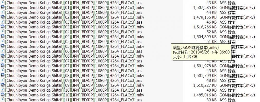

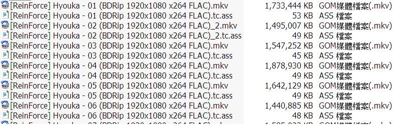

本文章最後由 winkwaks 於 2013-8-12 22:20 編輯
Johnneyt 發表於 2013-8-12 15:47
也算是C-300新手,用了一個多月,對字幕檔的支援還是一知半解,前面討論列太長了,懇請內行的樂友幫忙解答 ...
mkv檔我來回答你吧
其實編碼轉成UTF-8比較安定
有時用BIG5編碼還要調半天轉回來轉回去才能正確顯示
字幕正確掛載命名方法
mkv正確掛載方法
檔名後不能有CHT.ENG等字~不然字幕會出不來
字幕錯誤掛載方法
錯誤掛載方法
後面有加上Tc的字幕會抓不到

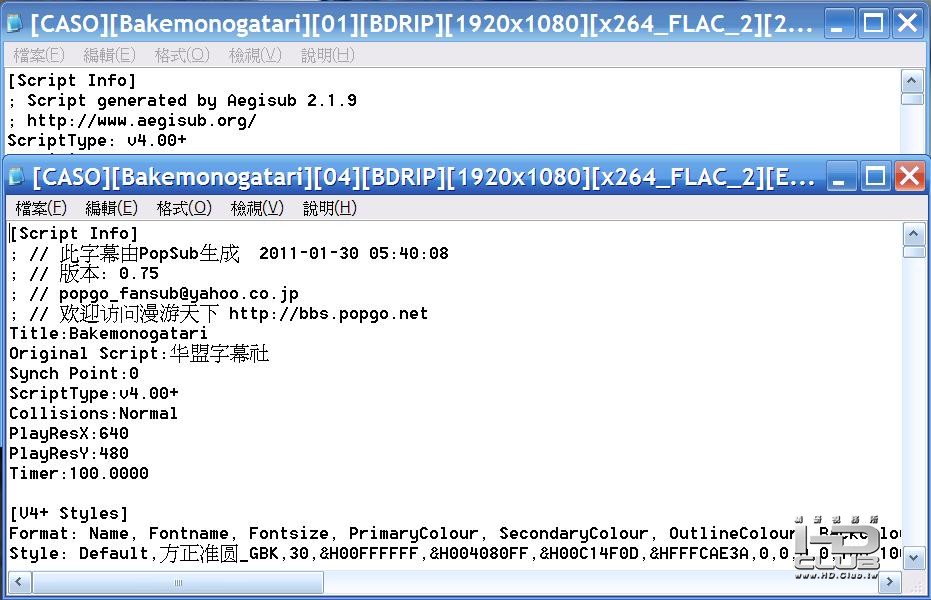

發表於 2013-8-14 00:45:08 | 顯示全部樓層
本文章最後由 winkwaks 於 2013-8-14 01:03 編輯
自己更新一下
因為自己看動畫為大宗
動畫字幕幾乎全是ASS字幕
而C-300會挑某些軟體製成的ASS字幕
影片字幕雖然有按照掛載規則命名
但撥放後會造成閃退的現象(按下撥放卻馬上跳出來)
碰到這種情況請先打開你的字幕檔
確認是用Aegisub或PopSub製成
注意圖片上方使用Aegisub製成的ASS字幕在C-300是可以順利掛載撥放的
下方使用PopSub製成的ASS字幕在C-300掛載後會造成閃退的情況
若你抓下來的是使用PopSub製成的ASS字幕也沒關係
用Aegisub再把這個字幕重新過水就可以順利掛載撥放了

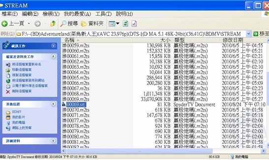

發表於 2013-8-16 11:41:53 | 顯示全部樓層
本文章最後由 Johnneyt 於 2013-8-16 20:55 編輯
Les Miserables 2012的BDMV檔,字幕檔照第一頁指示,試了好幾次,放在不同目錄與改檔名,螢幕還是只出現內建的英文,法文與西班牙文,有人可分享成功的中文字幕檔與放在那裡? 感謝!
終於試成功,把檔轉成UTF-8,放在BDMV/STREAM下,命名為00023.srt 即可,給大家參考一下
發表於 2013-8-16 22:19:47 | 顯示全部樓層
Johnneyt 發表於 2013-8-16 11:41
Les Miserables 2012的BDMV檔,字幕檔照第一頁指示,試了好幾次,放在不同目錄與改檔名,螢幕還是只出現內 ...
大大的方法只適合用在非肉醬版的BDMV
等同單檔掛載字幕的模式
碰到肉醬版就無解了
而且首頁掛載BDMV字幕的方法似乎僅適合C-200
發表於 2013-8-17 07:07:54 | 顯示全部樓層
winkwaks 發表於 2013-8-16 22:19
大大的方法只適合用在非肉醬版的BDMV
等同單檔掛載字幕的模式
碰到肉醬版就無解了
我的是C300,BDMV是資料夾格式。供參考
發表於 2013-8-17 07:50:01 | 顯示全部樓層
Johnneyt 發表於 2013-8-17 07:07
我也是C-300
大大你說的掛載方式是這種嗎
那這種就算單檔掛載喔

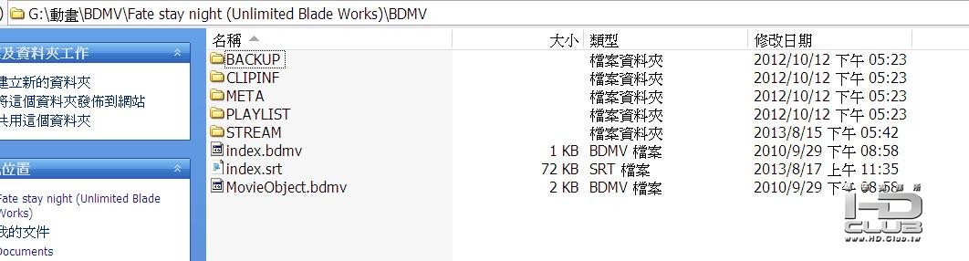

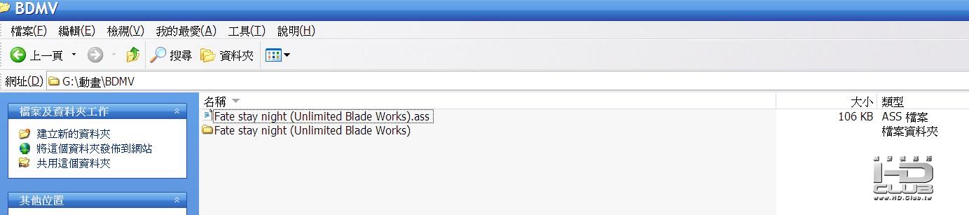

發表於 2013-8-17 11:57:38 | 顯示全部樓層

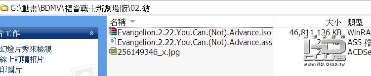

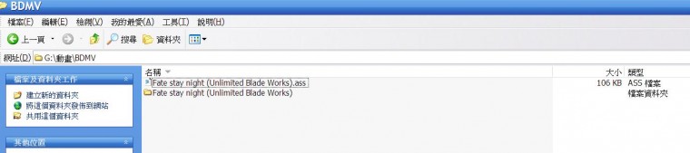

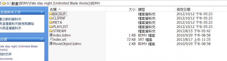

本文章最後由 winkwaks 於 2013-8-17 12:02 編輯
終於搞清楚BDMV外掛字幕的規則
其實跟C-200是通用的
重點是字幕種類
srt基本上沒問題
如果是掛載ass檔
尾名就直接用.ass檔就好了
改成.srt反而抓到字幕但無法顯示
而ass檔必須為aegisub製作(popsub的不行)
進入影片後發現字幕有出現但是亂碼的話
手動把編碼改成UTF-8就能正常顯示了
圖1.BDMV外掛方式1(ass)
圖2.BDISO外掛方式
圖3.BDMV外掛方式2(srt)
