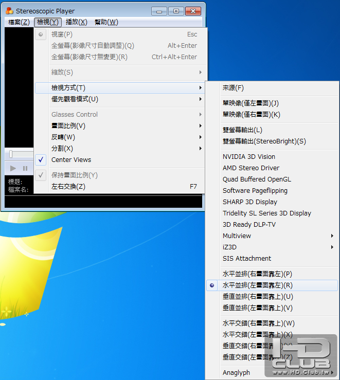

一:以Stereoscopic Player 播放器播放,選擇對應您的眼鏡的播放方式。
1.將iso檔掛載虛擬光碟中。
2.開啟檔案總管檢視光碟內容。
3.找出ssif 資料夾,光碟路徑為\BDMV\STREAM\SSIF
4.將內容00XXX.ssif 拉進 stereoscopic.player.172。

播放方式幾乎同上,唯一不同的是在播放時要設定檢視方式為 software Pageflipping。

剛剛看的時候發現都無法有3D效果
我用的是nVidia 3D系統 + Stereoscopic Player
搞了半天才發現問題所在
"必須在全螢幕的狀態下才會啟動3D"
如果有人試不出來效果看看是不是這個問題

Dear danielhu :
拍謝,忘了補上這一點了,已經在第一篇文章中補上你提到的問題了。

不過如果用PC的話 可能可以試試看用Stereoscopic Player播放 設定成Side by Side輸出看看 看電視能不能偵測到(可能要先打開3D 選單後到3D 格式設定為"並排")
如果是西楓站長製作的3D影片 用Stereoscopic Player的開啟左右檔案 即可播放
(不過設定成Side by Side輸出 不知道寬度會是1080還是2160..)
上面是看了官網的說明 如資訊有誤請告知..
