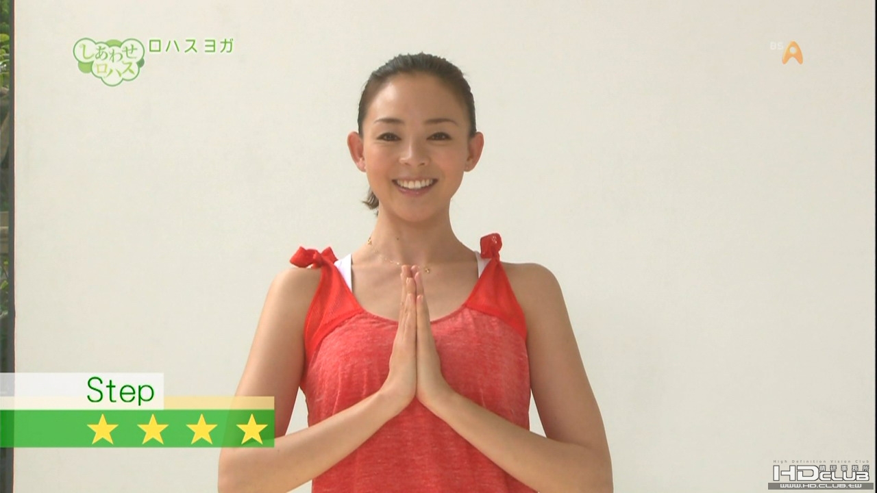

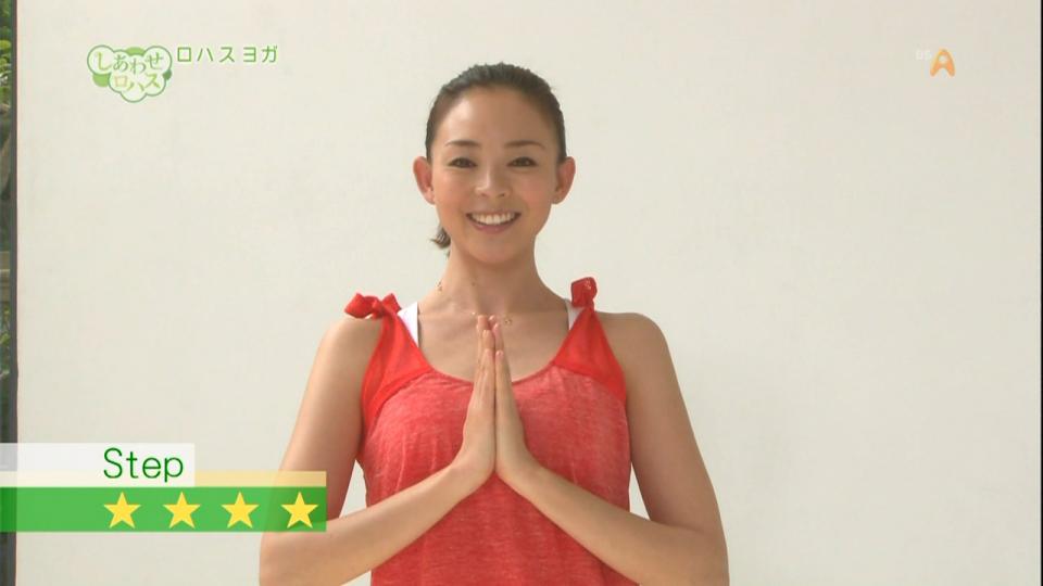

Panasonic 新推出的防水浴室電視,售價NT$10.000起,除具備與Ipod,ps2相同功能外,更可接收錄影無線數位地面波
BS Asahi頻道Lohas節目主持人Shiho在節目中教授瑜伽

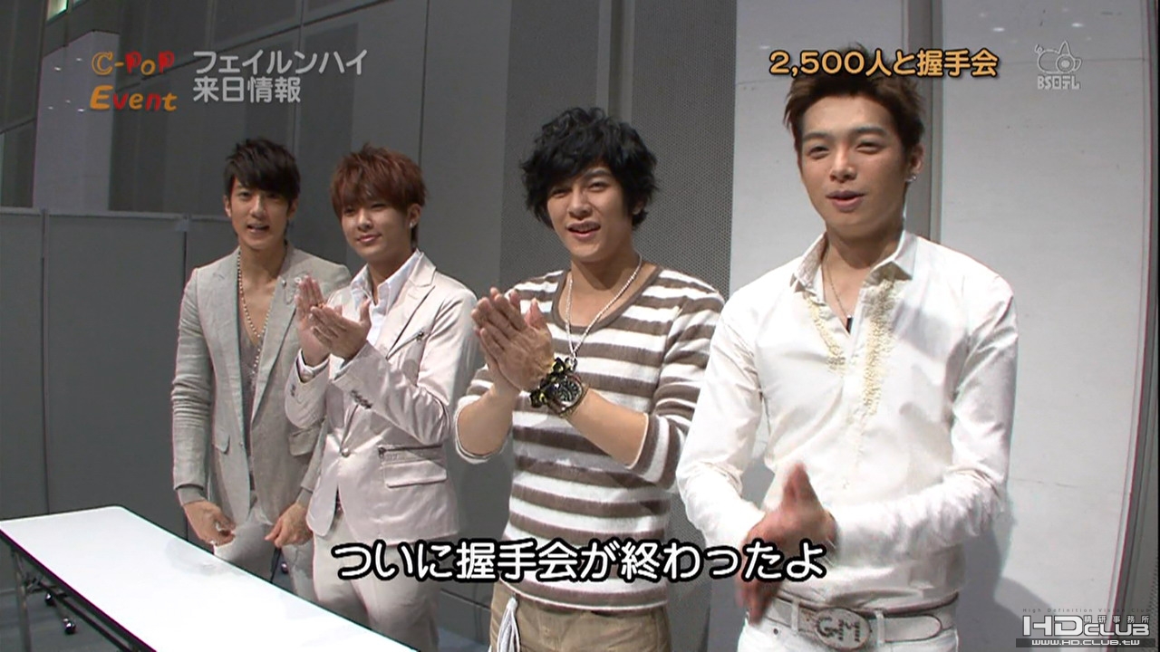

飛輪海在日本的影迷簽名會,大約有2500人參加,希望他們能拼過韓國的東方神起

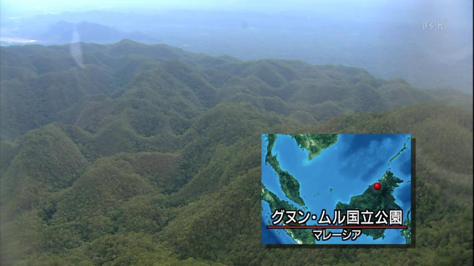

世界自然遺產:馬來西亞姆祿國家公園
世界上最大的天然洞穴姆祿山洞在500萬年前即已開始形成,這些石灰巖經過長年累月的水流侵襲,形成了今日的天然觀。
在姆祿國家公園,鹿洞是世界最大的洞穴跑道,在2公裡長,90米高與寬,可放得下5間倫敦的聖彼得堡大教堂。
因為是鹿喜歡的棲生之處,所以稱為鹿洞。在傍晚時分,可見到蝙蝠出洞覓食的奇觀。狼洞是其中最小的洞穴,
但她的巖石十分值得觀賞,奇巖異石花紋美麗。
姆祿國家公園的清水洞是亞洲最長的洞,有107公裡長,其中有清溪可行舟。風洞就在清水洞鄰近,從河濱先到風洞,
她的得名是由於常常涼風習習,風洞裡有奇巖怪石,由風化而成。從風洞步行5分鍾即可到清水洞之洞口。
清水洞有地底河流,洞中亦不乏奇林怪石。

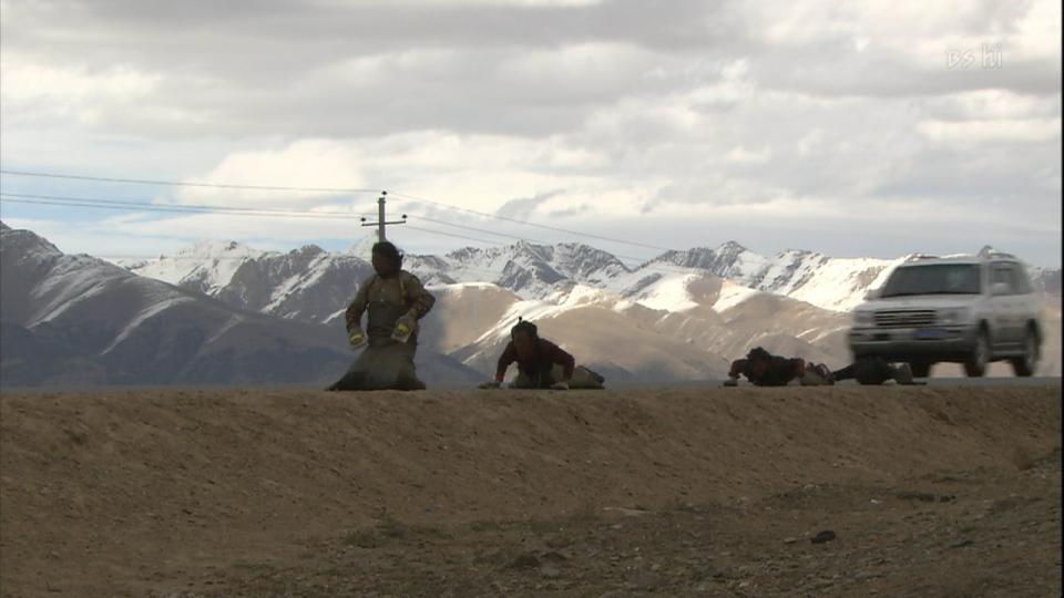

藏族是中國古老的民族,擁有悠久的歷史和燦爛的民族文化,得天獨厚的生活在最接近天與神佛的地方,
是上天厚愛的子民。在西藏時常可看到藏人五體投地的膜拜,或是手轉著經輪口唸六字真言。。
小謝看到這一幕,或許是因為宗教信仰而感動萬分,一直在想這到底是什麼力量能讓他們能如此的執著?
長途跋涉荒郊野外6個月只是為了到昭寺頂禮膜拜

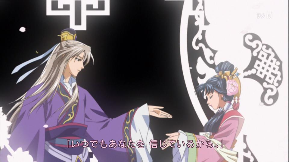

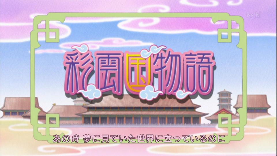

應香港朋友 lmk292000 所託,轉貼日本漫畫小說【彩雲國物語】相片
(Hi  lmk292000 我剛剛看到我的積分4001,成為1080i會員,
耕耘了一年,總算...........高興....痛哭流涕)
《彩雲國物語》是日本小說家雪乃紗衣的輕小說作品,插畫為由羅海里所繪,由角川Beans文庫出版,
亦有根據原作所編的漫畫、動畫及廣播劇CD。
《彩雲國物語》是雪乃紗衣的出道作品,以愛情、友情、親情及宮廷權力鬥爭為題材的中國風奇幻、神怪輕小說,
榮獲〈第1回角川Beans小說大獎〉的獎勵賞及讀者賞。
故事的舞台為中國風的架空國度 - 彩雲國。
傳說中,一名青年借助彩八仙的力量,建立彩雲國.......
紅秀麗為過著貧窮的生活的名門紅家直系長女。幼時經歷過王位之爭的動亂,深知民間疾苦,因此自小她便用功學習,
希望能成為給人民幸福的官吏。可是,身為女性的她不能參加國試。
有一天,秀麗接受了霄太師的委託,以貴妃的身份進入後宮,教導輔助不理政事的昏君。
以此作為契機,秀麗邁向自己的夢想之路,並邂逅各式各樣的人。

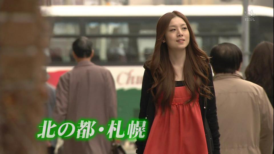

札幌是北海道的文化和政治中心,是日本的第五大城市。
札幌的“雪祭”是日本大小雪祭中最盛大的,於每年2月展開,雪祭會場是在札幌市中心的大通公園內舉行。
在“雪祭”舉行期間,公園內展示來自世界各地的巨型雪雕,入夜時分,配合著朦朧閃爍的夜燈,更添幾許迷離之美。
大通公園是位於札幌市中心的一座東西伸延的寬闊的城市自然公園,也是札幌市民喜愛的休息場所之一。
眾多的石雕、噴泉、紫丁香、洋槐樹和大小70個以上的花壇將長約1.5公里的公園裝扮的十分迷人。
夏季公園內還開放庭院式啤酒茶座,供遊人避暑消夏。
由札幌市郊的藻岩山和羊丘展望台兩處可眺望札幌市區內和市郊的美麗風景。札幌郊外的定山溪溫泉為著名溫泉鄉,周圍溪谷環抱,四季景色優美。
札幌市內的鐘樓(鐘表台)是札幌的著名觀光景點,始建於1878年,曾經是北海道開拓時代的一所學校,
後被指定為日本國家的重要保護文物,現已成為札幌的一個象征。
在鐘樓屋頂上方是一座擁有4面表盤的報時鐘,造型別緻,過去每到整點,鐘樓的報時鳴鐘便會響徹札幌市內。
札幌鐘樓內設有關於鐘樓歷史的小型展覽,作為觀光客攝影留念的場所極受人歡迎。

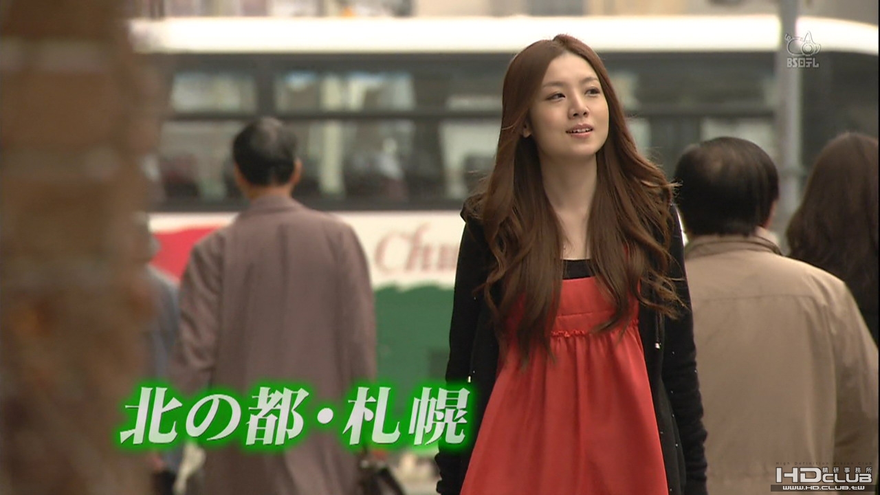

"北海道形形色色"主持人兒玉里蘭,雪白的皮膚,優雅的舉止,讓人印象深刻。
北海道可說是泡湯者的天堂,當地擁有的溫泉量是全日本之冠,因為獨特的地形,因而有多處溫泉湧出,

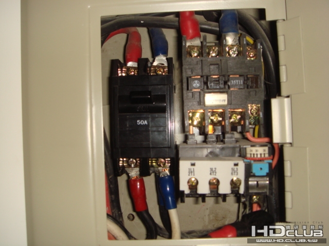

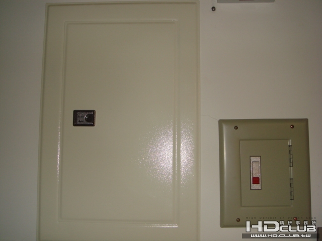

發表於 2009-5-19 14:57:11 | 顯示全部樓層
小弟近期也要裝修房子,想趁此機會好好佈置視聽環境,門外漢的我雖然看了謝兄文章的介紹,但一些細節及眾多視聽技術問題小弟仍不甚瞭解,因此想請教謝兄一些有關視聽環境建置的問題,望請不吝指教,謝謝。
先提一下小弟的裝修計畫:
小弟要裝修的房子是老舊公寓一、二樓,預計架設室內梯打通連接,一、二樓皆有客廳,但二樓客廳同時也是小弟的觀影娛樂空間。
樓層配置如下:
1F:兩臥、兩衛、客廳、餐廳、廚房
2F:兩臥、一書臥(書房與客房兼具)、兩衛、客廳
現行需求:
1.一、二樓間Cable TV、網路、電話線路互通分享。
2.二樓客廳架設Full HD投影機與電動布幕。
未來需求:
1.架設BS-hi衛星天線,分接至一、二樓客廳與臥室。
2.數位電視天線,分接至一、二樓客廳與臥室。
預計添購設備:
Panasonic AE3000U、電動布幕(未決定)42” or 46” LCD TV * 2HDMI切換器(四進一出) * 1HDMI分配器(一進二出) * 1
已有設備:
PS3XBOX360WiiPS2Game CubePioneer DVD PlayerOnkyo SR-605Wharfadale Diamond系列喇叭。
提問問題:
1.請問若未來有打算架設衛星天線及無線天線等外來訊源,線路接到室內該留多大的管路呢?一管還是多管呢?是在裝修時就先拉管到屋頂還是在室內外交接處留下管道孔洞,等未來架設衛星天線時再拉管銜接呢?
2.外來訊源線路也是拉到中央視訊控制室後再分配出去嗎?由於小弟是上下樓的狀況,是否會因為中央視訊控制室再佈線出去因過長而有訊號衰減的現象發生?中央視訊控制室除了訊源進出管道外還要預留些什麼呢?若每個空間要獨立收看BS-hi節目,是否就要準備多台接收器呢?
3. 請問您的器材視聽櫃的層板都是作成滑軌拉出嗎?器材散熱是採器材使用時拉出嗎?還是櫃內有散熱孔或抽風裝置?
4.在客廳電視牆部份有打算請設計師拉專線供給視聽設備使用,是否需要分110V220V兩條呢?拉專線後是否仍要用隔離式(或平衡式)變壓器來過濾雜訊供給電源呢?您文章內所提到的類比接地與數位接地又是什麼意思呢?(抱歉,小弟對器材與電源完全不懂,目前都是將機器透過排插接上而已)
5.我的擴大機Onkyo SR-605只有兩入一出,要有多訊源HDMI輸入並同時輸出到TV與投影機,目前我想到的主要方案是買一個四進一出切換器接上SR-605,然後由SR-605輸出時再接上一進兩出的分配器,由分配器同時輸出至TV與投影機。但考量到四進一出可能無法負荷未來的多訊源輸入,加上有些訊源使用時輸出至TV並不想同時開啟AMP與喇叭,因此也有考慮買四進二出分配器接上TVAMP,再由AMP與投影機連接,也就是採投影機輸出就一定要開AMP。若未來訊源增加時可再採購一個四進二出分配器,同樣輸出一個接TV一個接AMP,如此可滿足多訊源輸入問題,以及某些訊源使用時不開啟AMP的需求,不曉得您覺得這兩種方案的可行性與擴充性來說何者較佳呢?
以上問題又臭又長,希望謝兄不吝其煩指點小弟,謝謝。
 樓主| 發表於 2009-5-19 23:36:21 | 顯示全部樓層
回復 #196 eric15820 的帖子
我已瞭解你的問題,明天再很詳細回答你
想必你是位追根究底、不馬馬夫夫的人,我喜歡
你家跟我家一樣,分上下2樓,
      1樓是生活遊戲區(客廳、餐廳、廚房、書房網咖、視聽室、一衛)
      2樓是寢室區(3個房間與1個更衣室、兩衛)
以下就各問題的回答,大都是"原則",我認為堅持這些原則,會讓你省下時間金錢並避免事後的懊悔
問題一:
足夠的管道須一次佈足,不要預留管道孔洞等候待要用時再佈
       因為裝潢時你會有足夠的體力、人力、財力、毅力來投入,如果事後要使用時再拉管,這些力量可能都用完了
       在水泥施作階段我先佈了2英吋大管(內直徑5CM),
       以中央機房為中心,
       3管往視聽室,3管往中華電信配箱再到屋頂(出口處要能躲雨),2管往台電配電箱再到廚房, 2管往2樓中央機房
       在舖設拋光石英磚階段時,再佈很多的3分管(內直徑2.5CM),
       以1樓中央機房為中心,各2管往客廳電視、餐廳電視、廚房電視、書房網咖電視、衛浴電視、視聽室、
                                                           往 戶外監視器(出口處要能躲雨)、戶外有線電視入口(出口處要能躲雨),
       以2樓中央機房為中心,各2管往3個房間與1個更衣室、兩衛電視
      看看以上那麼多管,中央機房選擇在樓梯下角落,不會影響佔用其它空間
      但如果全集中在台電配電箱或中華電信配箱,是無法完全兼顧的,會導致退求其次刪減管線,
      而且這個在水泥施作階段配管成本最低最省預算,
      但如果你遇到怕麻煩的水電工(臺灣水電工習性),你的理想是沒辦法達成,
      所以我沒有請水電工(熱水配管除外),一切自己來

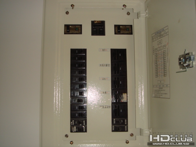

1.依您之前回覆的,您視聽室是有專用迴路的,專線電纜用的線徑為5.5mm是嗎?小弟在網路上爬文發現很多講電源專線都建議拉14mm以上線徑,您覺得有必要嗎?不曉得您NBF用的是什麼廠牌型號、安培數又是多少的呢?
--- 視聽室的專用迴路要用多大線徑,先要計算未來最多視聽器材情況下而定,
     數位迴路我用5.5mm--又分成110專用與日系100V專用-----(年底前我會換成3.0鍍厚銀線)
     類比迴路我用5.5mm--又分成110專用與日系100V專用(騎馬機與氧氣機)
     電燈迴路我用2.0mm
     冷氣迴路我用5.5mm
    我也建議你拉14mm以上線徑,水泥木工階段拉粗徑線是最省力的,
    乾脆一次拉足,不怕安培數不夠而無法昇級更換視聽器材。

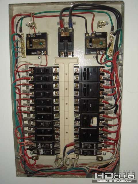

    110V   NBF用台芝廠牌、安培數是20A
    220V   NBF用台芝廠牌、安培數是30A
    總開關NBF用台芝廠牌、安培數是50A
    相片如下:
(1)
(2)
(3)
(4)
(5)左側為總開關,右側為控制離家時全部關掉電源的離合式電磁開關

發表於 2009-5-23 01:21:18 | 顯示全部樓層
感謝謝兄熱心指教,再請教謝兄幾個問題:
1.您配電箱圖一中哪一個是總開關呢?右側小配電箱就是圖五嗎?
