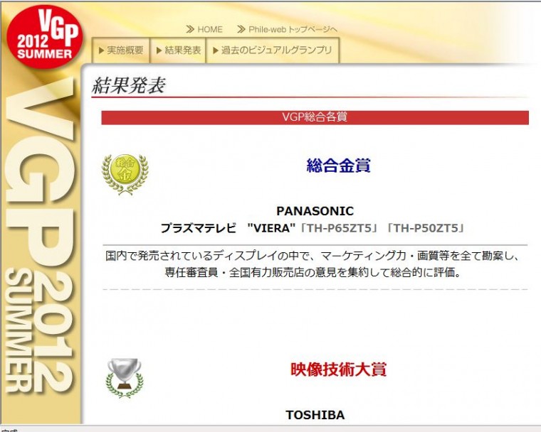

[分享] 東芝55XS5獲得2012年VGP的批評家賞,以及4名評論家的觀影心得
發表於 2012-6-21 11:34:19 | 顯示全部樓層 |閱讀模式

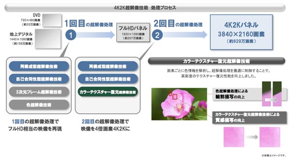

「レグザエンジンCEVO Duo」のDuoというのは、メイン基板の中に2つのCPUを搭載して信号処理回路を形成、高速の高画質処理を行うという意味。東芝は数年前から超解像技術の研究を進めていたが、レグザエンジンCEVO Duoのハイライトは、言うまでもなくこの4K表示用に磨き上げられた超解像技術にある。
「4K2K超解像技術」のプロセスには2度の超解像処理が入り、それぞれに「再構成型超解像技術」と「自己合同性型超解像技術」が含まれている
Blu-ray Discなどの2K映像(1920×1080ピクセル)を4K(3840×2160ピクセル)表示するために用いられる超解像技術は、大きく分けると「再構成型超解像技術」と「自己合同性型超解像技術」の2つである。いかにもコムズカシイ言葉だが、おおまかにいって、前者の再構成型超解像技術は水平画素の、後者の自己合同性型超解像技術は垂直画素の補間に用いられる手法と考えてよい。つまりHDの水平1920画素を4Kの3840垂直画素に伸長する際に使われるのが再構成型で、HDの垂直1080画素を4Kの2160画素に伸長するのが自己合同性型というわけである。
 55XS5でBlu-ray Discの映画を再生した場合に、4Kマスタリング作品の痕跡が如実に現れるのは、再構成型超解像技術によるところが大きいというのが同社技術陣の見解。4Kスキャン&マスタリングを経たBD作品は、4K情報、すなわちフルHDの帯域外の情報が“折り返し成分”(ノイズ)として残っている。それを再構成型超解像処理することによって、その折り返し成分をノイズとしてではなく、4Kマスタリングの残滓(ざんし)である高精細信号として画面上に復元させることができるというわけだ。
 また、この再構成型超解像技術は「カラーテクスチャー復元超解像技術」を包括している。つまり、水平画素ごとに彩度検出と色情報解析を行い、超解像処理を最適化することで、高彩度部のディティール表現を向上させることができるという。
さらに、垂直画素を補間する自己合同性型超解像技術は、パターンマッチングの手法を用いた超解像技術と考えることができ、4Kマスタリングを経ていないHD収録作品でも、斜め線をよりなめらかに見せることが可能だ。65ミリと35ミリフィルム、HDカメラなどの映像素材が混在しているテレンス・マリック監督の超高画質映画BD「ツリー・オブ・ライフ」(2010年)の地球誕生シーンなどを観ると、斜め線がとてもなめらかに描写され、エッジのグラデーションの豊かさや光のコントラストの鮮やかさがよりいっそうリアルになり、こんなところに自己合同性型超解像技術が活かされているのだなと実感できた。
自己合同性超解像技術の考え方がよく分かる図。映像の中には、同じような輝度変化の絵柄が近くにある。これを利用し、放送用のエンコードなどで失われた部分をほかの部分から持ち寄り、標本点として当てはめていくことで本来の輝度変化を再現する(出典:東芝レビューVol65 No.4)

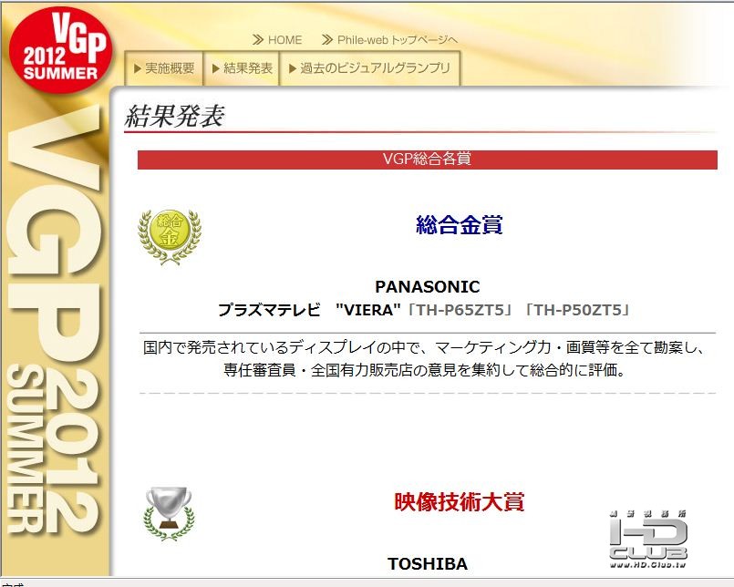

我只关注日本VGP分量最重的综合金大奖》》》》》》》》

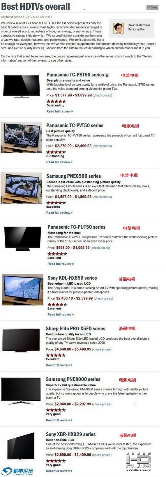

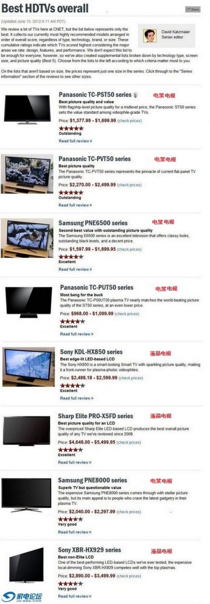

北美CNET整体最佳的高画质电视排名(http://reviews.cnet.com/best-high-definition-tvs/?tag=column2.0;buyAdvice)》》》》》》》》》》

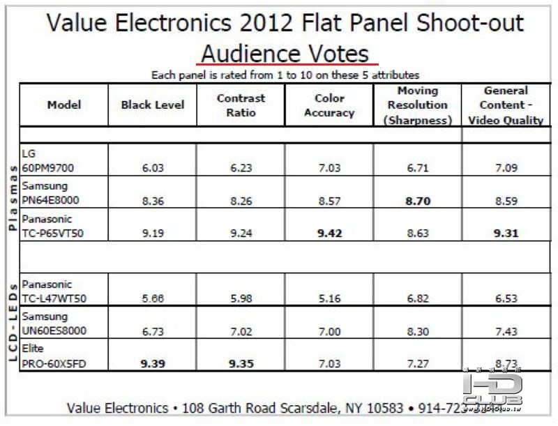

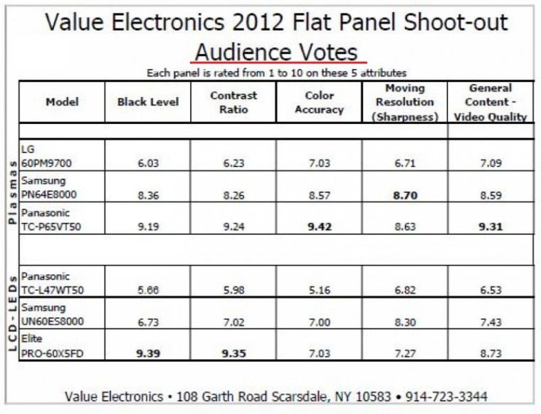

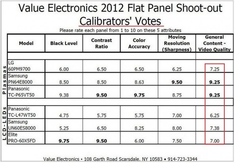

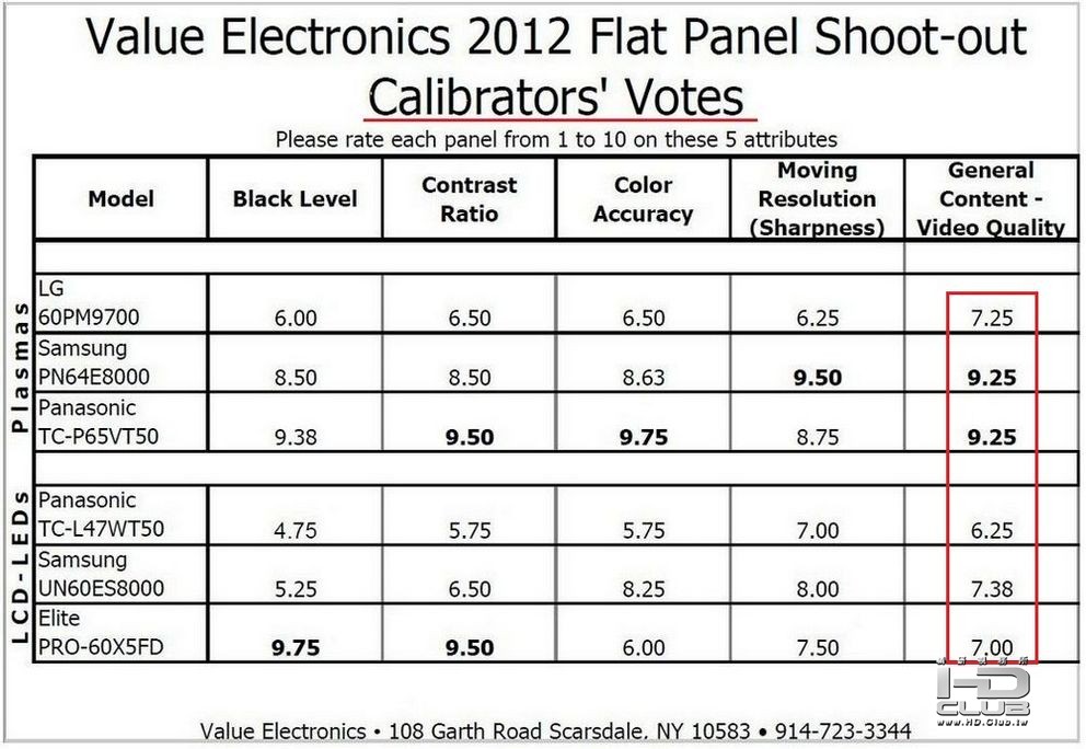

知道SHARP 与先锋合作生产的Elite PRO-X5FD液晶么?全球只有北美销售,价格昂贵,但液晶电视就是阿斗,高画质与高价液晶没有任何关系!
请看Value Electronics 2012 Flat Panel Shoot-out(Value Electronics 2012 平板电视枪战)结果》》》》》》》》》》
PS:Value Electronics官网链接地址http://www.valueelectronics.com/
专家评分结果
专家评分结果
观众评分结果
观众评分结果

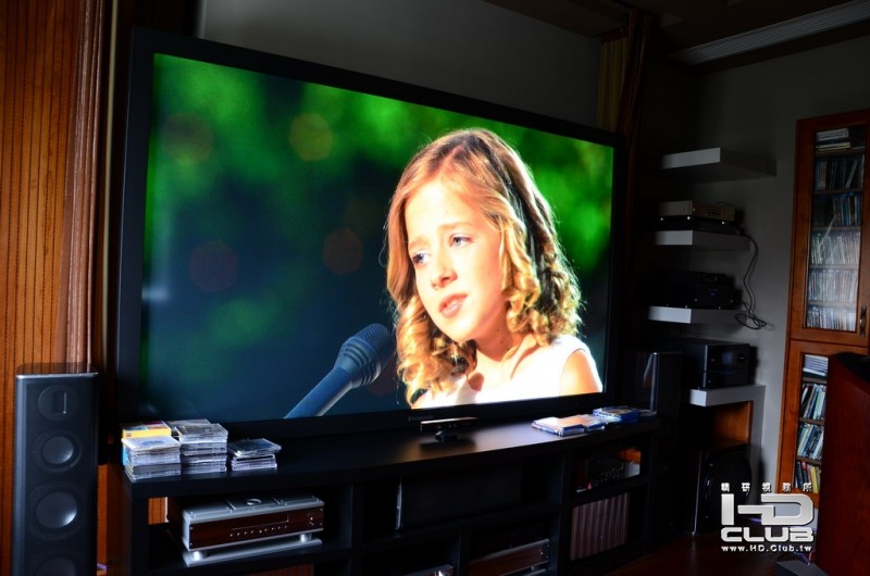

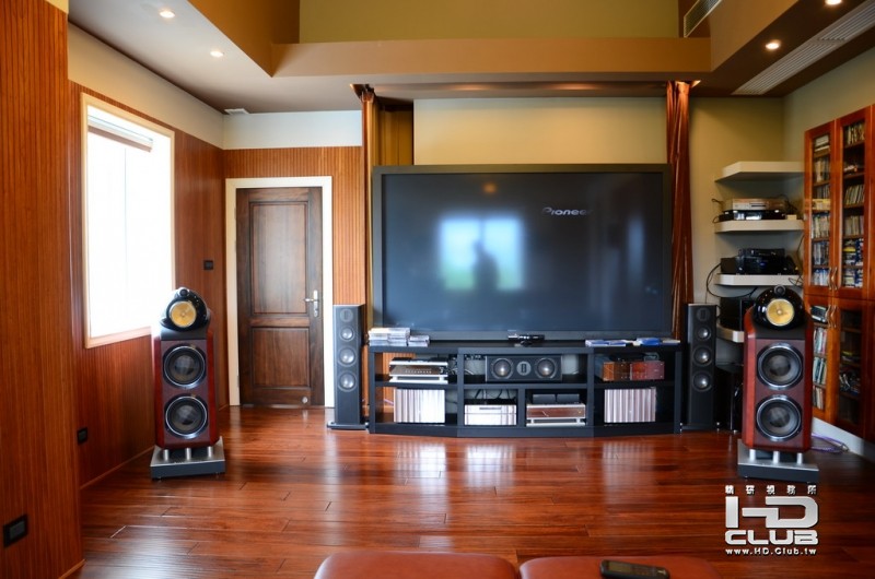

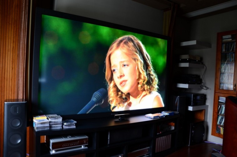

看看这台Panasonic电浆有多大,只要钱没有问题,其它都不是问题》》》》》》》》》》
發表於 2012-7-12 17:18:22 | 顯示全部樓層
友山 發表於 2012-7-8 23:59
看看这台Panasonic电浆有多大,只要钱没有问题,其它都不是问题》》》》》》》》》》 ...
這樣投資起來, 應該花了不少錢吧?
