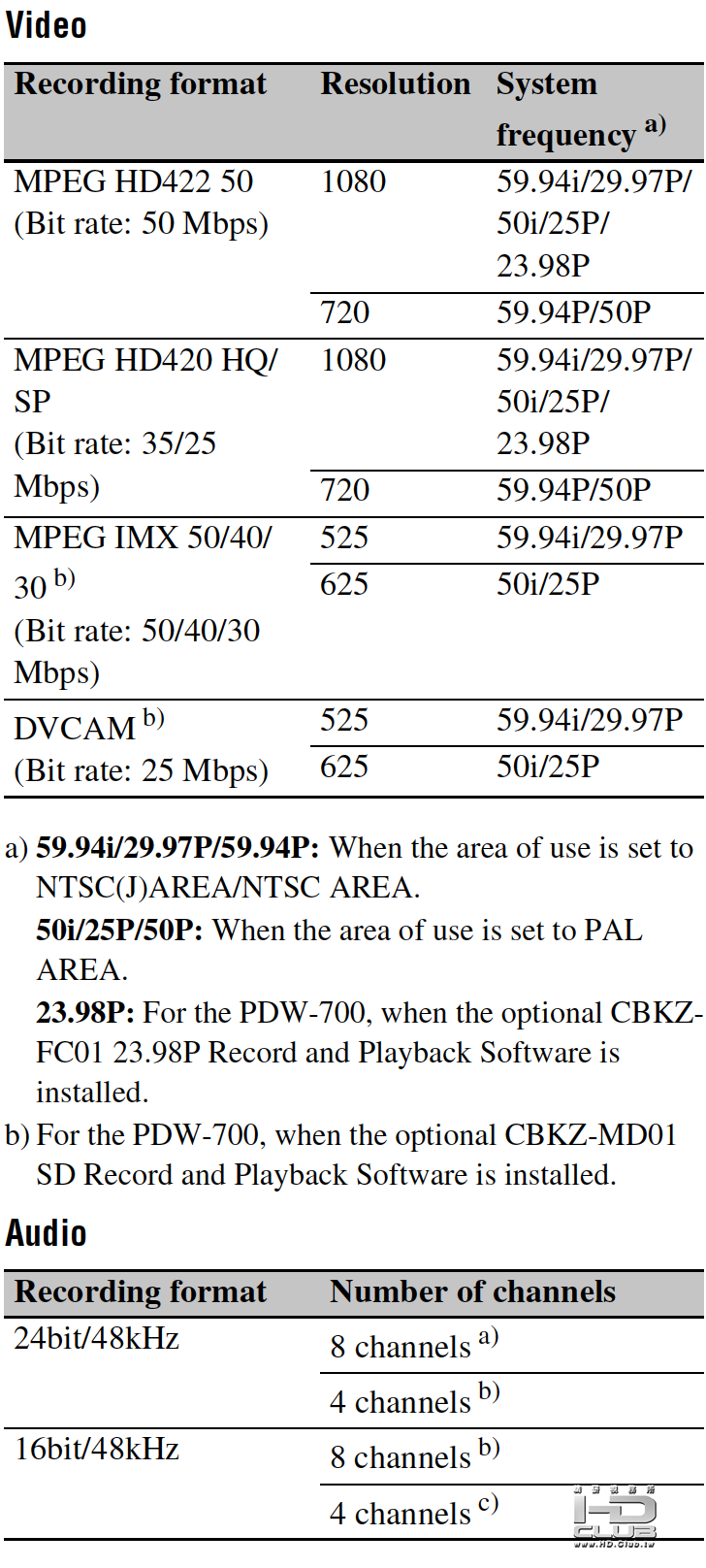

前一段時間和 SONY 進行了一項溝通和協助:電視台中要從 Final Cut Pro X 輸出 MXF 時要如何設定?這個文件應該已經提交給電視台了,我們在這裡談的正是這一件事。如果您和其他人不太清楚這件事或有所誤解,請記得攝錄影機說明書中提到的錄製規格:
無論如何,您是以台灣 HD 的規格拍攝,其中的關鍵是 Audio 部分:24bit/48kHz 及 8 Channels(錄製時設定為 MPEG HD422 50),而 4 Channels 則為 MPEG IMX 或為 16bit/48kHz 之對應 8 Channels。因此以 SONY PDW-700 為例,您輸出 MXF 或回錄到藍光片時的 Audio Component 為 8 Channels,這是關鍵!否則一定會出現運算完無法輸出或回路到藍光片的窘境。

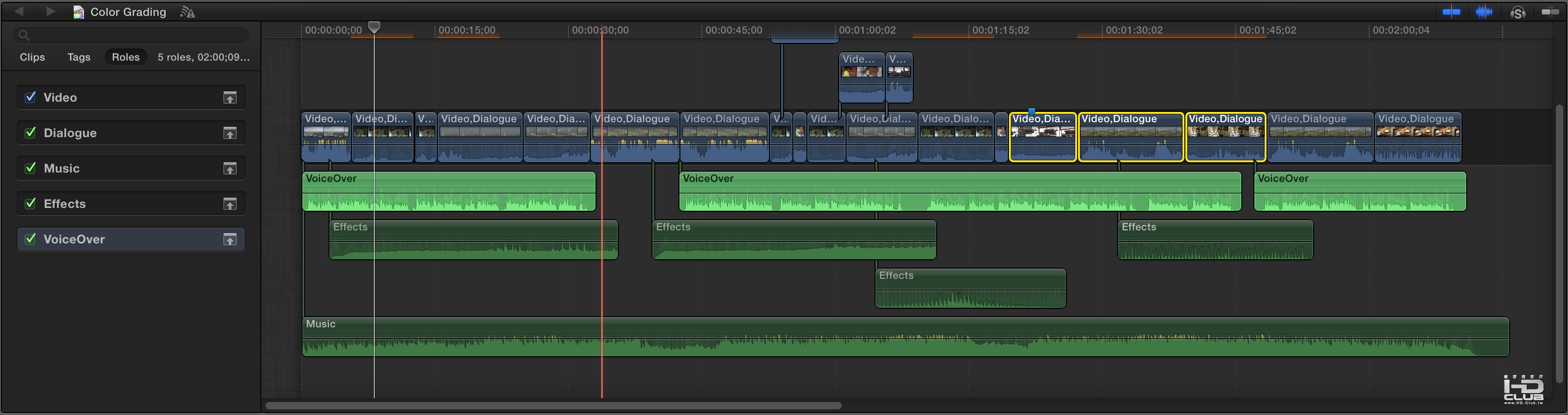

在進行分軌時最重要的是以 Role 指派聲音。您也可以透過 Timeline Index 檢視預設分軌中對應的 clip 是否在正確的音軌中。您可以在組織管理媒體時進行,也可以在剪輯中分類,也可以在最後輸出前檢視或調整。記得,Timeline Index 可以快速查看 Role 指派的狀況。
剛開始學員在使用 Role 功能時都有不太理解或適應不良的狀況,但透過實際剪輯的經驗對應,大多數都能快速適應。

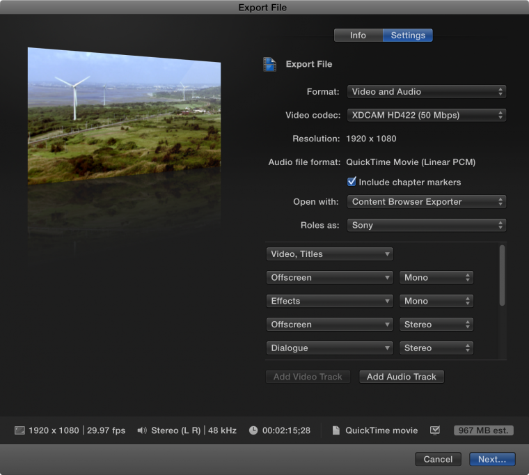

當 Role 在聲音上都指派好了以後,接下來進行輸出。您可以使用 Share >  Master File... 或  Export File... 指令進行輸出。重點在輸出的格式,以 SONY PDW-700 為例:
Video Codec 為 XDCAM HD422 (50Mbps)
Audio 的設置須從 Roles as: 中啓用 Roles as Multitracks QuickTime Movie,這個選項可以讓您增加更多的軌道(包含 Video, Title 及 Audio),您只要在下方 Add Audio Track 按鈕下將音訊軌道增加至 8 Channels 即可,並且從前方 Role 的名稱中指派正確的 Role。其右邊則需都改為 Mono 而非 Stereo,這才符合 SONY MXF 音訊輸出之規格。
其中有一個小技巧是您可以將這個 Roles 的組態(包含 8 Channels)儲存成預設,以後您可以在 Roles as 下直接取用而無需重設。
