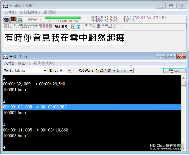

 樓主| 發表於 2015-2-16 16:07:26 | 顯示全部樓層

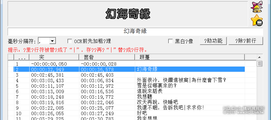

使用SubRip後,時間軸全變成負的,使用IdxSubOcr則OK
是否有哪裡可以設定修正為正確的呢?

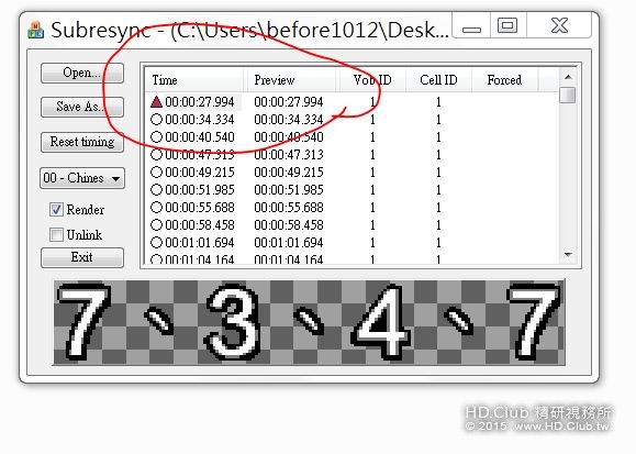

發表於 2015-2-16 23:55:52 | 顯示全部樓層
本文章最後由 before1012 於 2015-2-16 23:57 編輯
我都用subresync把負數改為正數,然後存檔!如圖例:
 樓主| 發表於 2015-2-17 10:50:58 | 顯示全部樓層
before1012 發表於 2015-2-16 23:55
感謝,我再來試看看

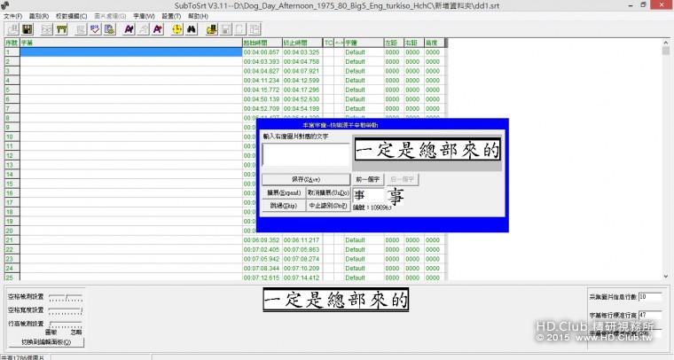

本文章最後由 Ugly 於 2015-5-5 19:01 編輯
請問OCR這個字幕
http://www.hd.club.tw/thread-195387-1-1.html
發現每個字都只有一半,是哪裡需要做設定嗎?
發表於 2015-5-5 22:36:27 | 顯示全部樓層
SubToSrt主視窗右下角,有「字幕每行標準字寬」,裡面數字通常跟行高差不多,自行調整一下。

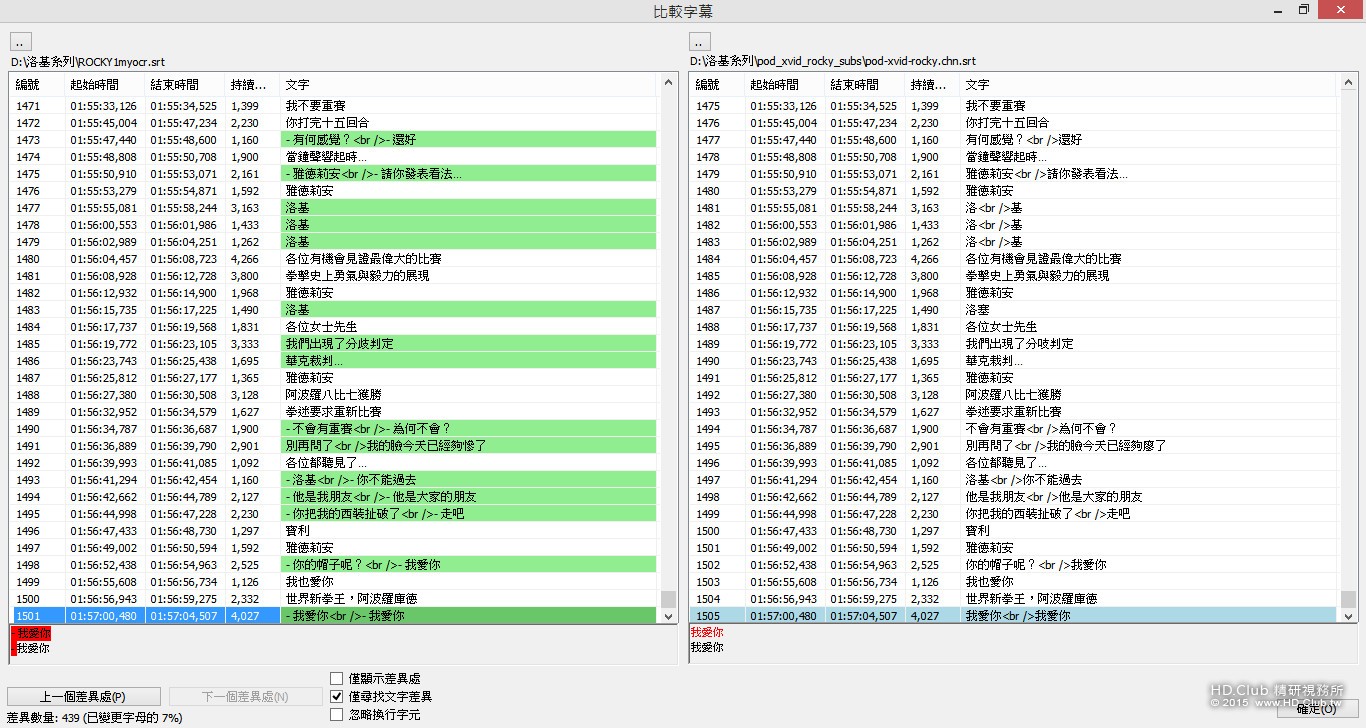

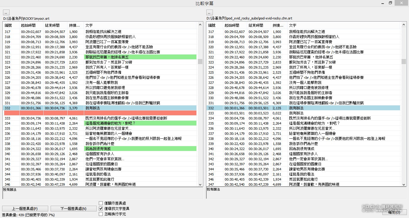

發表於 2015-8-24 20:49:08 | 顯示全部樓層

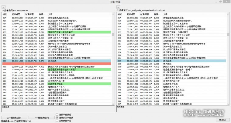

請教各位ocr先進
是否有人知道要如何解決用SubToSrt時
會漏掉字幕條數的問題
例如我ocr從偽射手取得的sub檔
sub檔
Rocky.1976.part1.rar (999 KB, 下載次數: 15)
Rocky.1976.part2.rar (457.86 KB, 下載次數: 15)
又再度發生漏掉字幕條數的問題

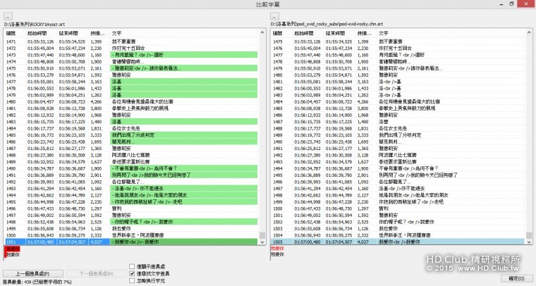

如上圖左邊字幕是用SubToSrt,共1501條字幕
            右邊字幕是用IdxSubOcr,共1505條字幕
比較之後發現問題出在如下圖332條字幕處
正常的字幕應該是
332
00:30:01,366 --> 00:30:03,501
我有辦法
333
00:30:03,501 --> 00:30:03,523
我有辦法
而用SubToSrt卻把兩條字幕併為一條
但時間軸卻不準確(若合併為一條,正確時間軸應該是00:30:01,366 --> 00:30:03,523)
332
00:30:01,366 --> 00:30:04,736
我有辦法
333
00:30:04,736 --> 00:30:08,797
既然沒有排名內的選手
這場比賽就需要些創新
請問各位ocr先進
有辦法解決這個問題嗎
謝謝
發表於 2015-8-25 05:41:56 | 顯示全部樓層
「我有辦法」這行字幕,大概剛好在段落點上,故合成DVD時被分割為兩段。
OCR時軟體判斷為段落點,捨棄太短的第二段,並自動將時間軸延長到下一句的開始。所以實際上並沒有缺少字幕,時間軸延長也不影響觀賞。
發表於 2015-8-25 15:58:19 | 顯示全部樓層
的確沒有缺少字幕,只有時間軸延長的問題
缺少的四條字幕
都是重複的字幕
thanks

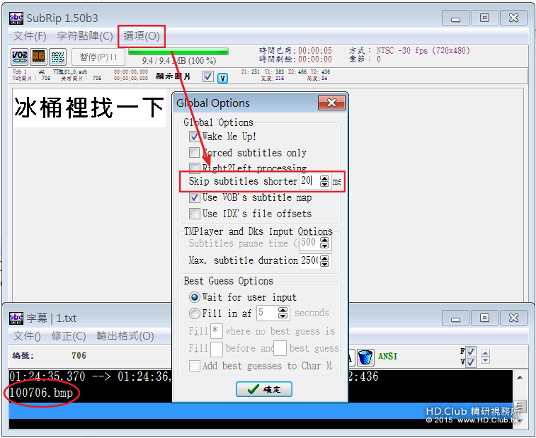

 樓主| 發表於 2015-8-28 11:57:17 | 顯示全部樓層
本文章最後由 kiroro9999 於 2015-8-28 12:49 編輯
tuckind 發表於 2015-8-27 04:21
這三條字幕延續時間連0.1秒都不到,就算沒有漏掉,看片時一樣看不到。
另漏字有時是 Subrip的問題,說不 ...
漏掉的確是Subrip抓圖就沒抓出來
在選項→Global Options裡設定,可以排除這問題
如下圖,源本預設是200ms,設定為20ms
擷取出來的條數從原本的703條變成正確的706條
