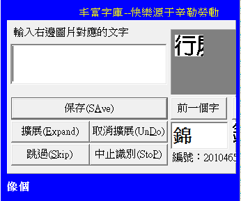

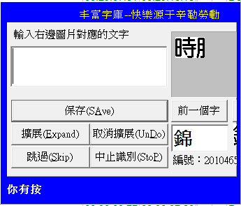

小妹使用後  發現有些字只會出現1.5個字 如下面第一張圖
必須按下"擴展"後才會OK 但是是一次要輸入2個字
請問高手 這是哪裡出問題了呢?

參考前面47-48F。
另您這字幕字元間距很窄,空格檢測設置可能也要調一下。

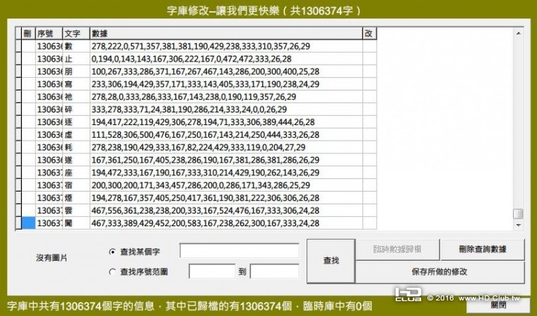

本文章最後由 whispering 於 2017-1-6 00:33 編輯
我的字庫,共 1,306,374 個字(已合併此討論串第一篇列出的六個網友分享字庫)
STS 1306374 Word
STS 1306374 Word
下載:
MEGA
Replace.sys
共 11,884 個兩岸詞彙替換與OCR修正下載:
Replace.zip (72.6 KB, 下載次數: 102)
