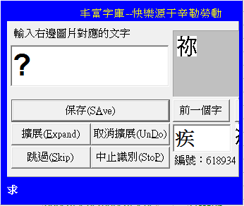

 樓主| 發表於 2014-12-25 16:50:18 | 顯示全部樓層

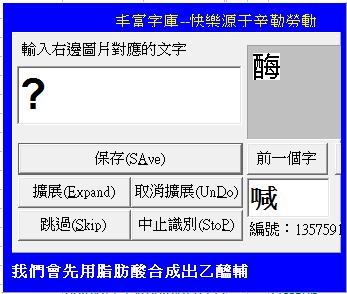

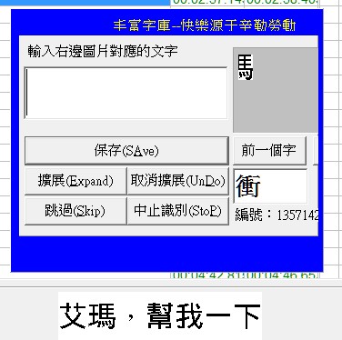

再問2題
1.難字無法輸入,請問大家會如何處理,是記住、跳過,後續修正嗎?還是有其他方式
2.如下圖,被截去一半,請問大家如何輸入
發表於 2014-12-26 00:29:28 | 顯示全部樓層
1.沒有的字就用同義或相近的字代替。不過「酶」、「祢」二字,我的電腦都有。
2.終止識別,刪除「王」字邊,再重新辨識「瑪」。
 樓主| 發表於 2014-12-28 09:00:21 來自手機 | 顯示全部樓層
tuckind 發表於 2014-12-26 00:29
2.終止識別,刪除「王」字邊 ...
用注音輸入,的確有「酶」、「祢」這二字,只是點選該字,軟體會顯示成?
發表於 2014-12-28 11:12:58 | 顯示全部樓層
kiroro9999 發表於 2014-12-28 09:00
用注音輸入,的確有「酶」、「祢」這二字,只是點選該字,軟體會顯示成? ...
這軟體用的是ANSI編碼,有些字顯示不出來
只能事後補打
發表於 2014-12-29 22:26:54 | 顯示全部樓層
本文章最後由 pleaze 於 2014-12-30 14:45 編輯
樓上講對了,SubToSrt 只能處理 Big5(ANSI) 的文字編碼,這從你的描述 “輸入「酶」、「祢」這二字,只是點選該字,軟體會顯示成「?」”,可以明確知道酶」、「祢」不在 Big5 字元集的定義範圍。如果要輸入這兩字,必須把文件編碼先轉換到字元集較大的 Unicode 編碼,而且需要有支援 Unicode 的軟體下(例如:srtEdit、SubtitleEdit、Windows Note、EmEditor...,現在要找不支援的還不太容易),才有辦法如願輸入。
我的作法大約是三種:
a. 偷懶的方法:跳過這些罕見字,但要記住是甚麼字?在甚麼位置?待字幕處理好後,假設存成 a.srt(這一定是 Big5 碼)。再以 EmEditor 或 Note 開啟 a.srt,補上這些罕見字。完成後,[另存新檔],選擇 [UTF8] 編碼(Unucide 的一種)。收工。

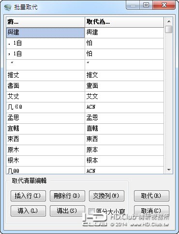

b. 略有遠見的作法:例如在 SubToSrt 碰到 酶」,將它辨識成 (酉每),再到 EmEditor 的「批次取代」裡加入一行。
On       (酉每)       酶
然後把 a.srt 丟到 EmEditor 裡掃一次,另存成 UTF8 編碼。
c. 神的方法:不理它,直接跳掉。或者樓上的建議,找相近的字。貢獻字幕的本質接近慈善事業,如果不想當頂級善人,不必對自己太苛刻。
所以,Replace.sys 裡要拿掉這行 " --金日弓月--<=>鐧",硬放的結果是 "--金日弓月--<=>?"
p.s. 準備了一個檔案 TestUTF8.txt ,裡頭5個字元全是在 Unicode 字元集才有定義。如果利用 Note 或 ConvertZ 硬轉成 Big5 碼時會發生的情形,不妨親自實驗一下。看懂後就能清楚字元編碼的要緊。
#TestUTF8.rar (247 Bytes, 下載次數: 28)
發表於 2014-12-29 22:28:27 | 顯示全部樓層
本文章最後由 pleaze 於 2014-12-30 14:44 編輯
*** 我不清楚樓上為什麼會變得滿地麻花?
樓上講對了,SubToSrt 只能處理 Big5(ANSI) 的文字編碼,這從你的描述 “輸入「酶」、「祢」這二字,只是點選該字,軟體會顯示成「?」”,可以明確知道「酶」、「祢」不在 Big5 字元集的定義範圍。如果要輸入這兩字,必須把文件編碼先轉換到字元集較大的 Unicode 編碼,而且需要有支援 Unicode 的軟體下(例如:srtEdit、SubtitleEdit、Windows Note、EmEditor...,現在要找不支援的還不太容易),才有辦法如願輸入。
我的作法大約是三種:
b. 略有遠見的作法:例如在 SubToSrt 碰到 「酶」,將它辨識成 (酉每),再到 EmEditor 的「批次取代」裡加入一行。
On       (酉每)       酶
p.s. 準備了一個檔案 TestUTF8.txt ,裡頭5個字元全是在 Unicode 字元集才有定義。如果利用 Note 或 ConvertZ 硬轉成 Big5 碼時會發生的狀況,不妨親自實驗一下。看懂後就能清楚字元編碼的要緊。

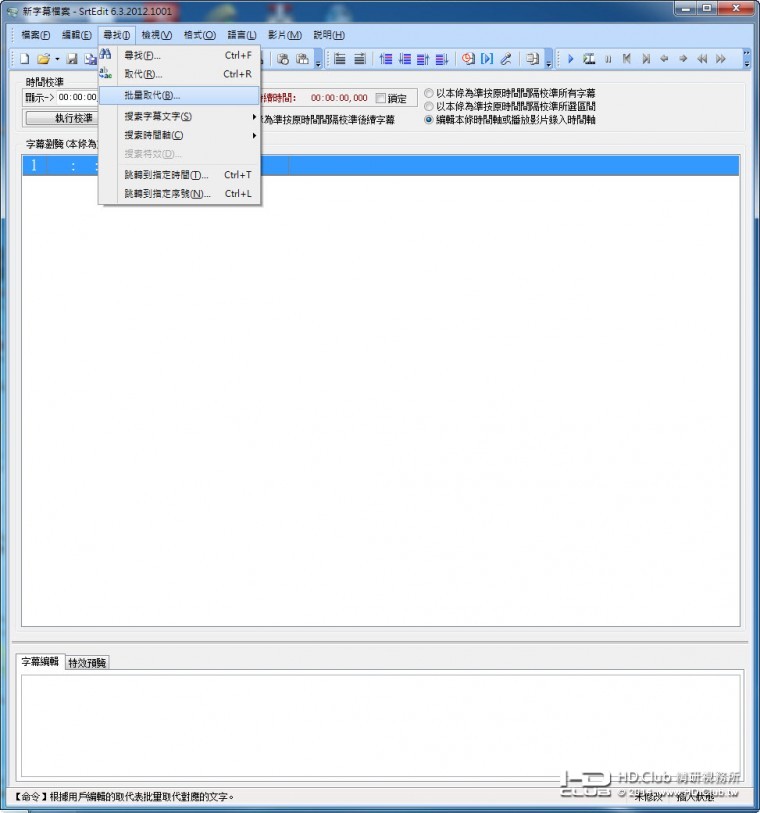

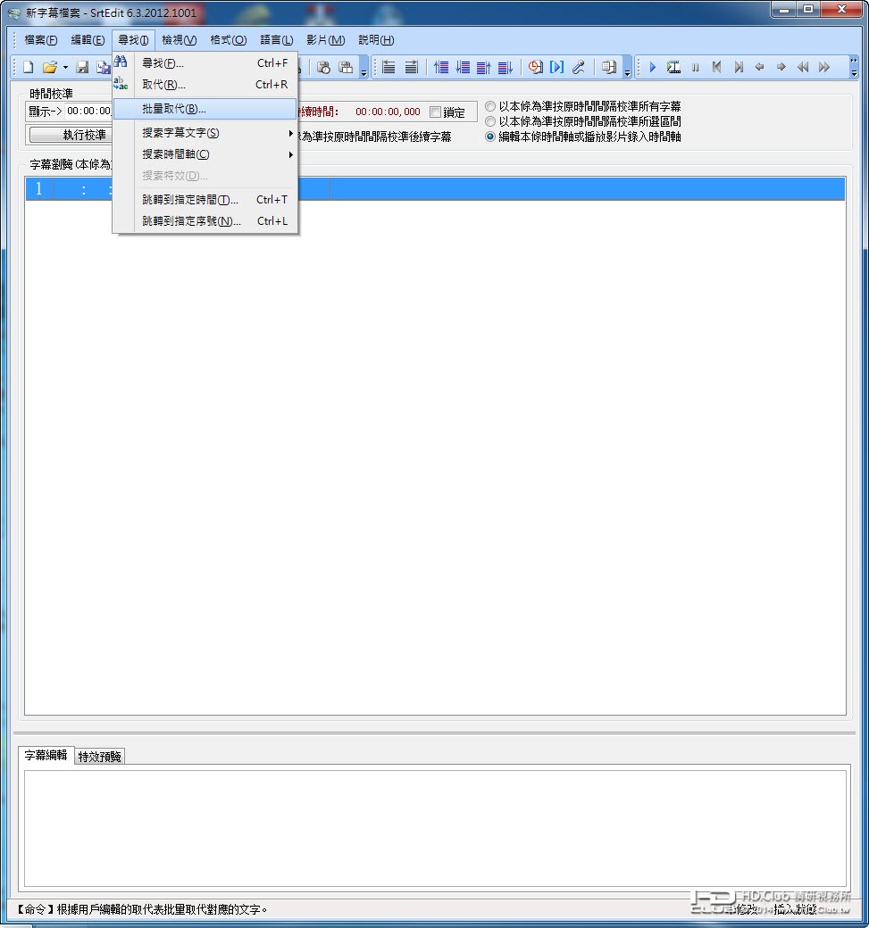

發表於 2014-12-31 08:31:23 | 顯示全部樓層
SRTEDIT也可以批量取代,方法就如樓上所言,識別時把酶拆成酉每,取代後轉存成U編碼。

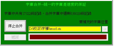

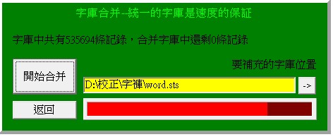

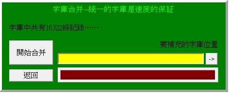

 樓主| 發表於 2015-1-6 17:25:33 | 顯示全部樓層
本文章最後由 kiroro9999 於 2015-1-6 17:27 編輯
我拿1.6萬筆字庫,去併63萬字庫,併完結果變53萬
字庫不增反減,真是怪哉,有人知道原因何在嗎??
發表於 2015-1-8 16:41:05 | 顯示全部樓層
kiroro9999 發表於 2015-1-6 17:25
這真是靈異事件?
猜測原 63 萬的索引資料可能不正確。不妨讓 63 萬字庫,先 "檢查字庫","生成索引文件" 後,再行合併。
我每次合併字幕前都會先做這兩個動作,從未發現這般 014-件。

發表於 2015-2-10 04:24:21 | 顯示全部樓層
俺也碰到過類似事件,合併字幕後,剛OCR完成的一片字幕,又全部不認得了。
推測是臨時字庫沒有歸檔的關係。
因此欲合併或分享字幕之前,應該先執行「生成索引文件」,以免造成損失。
