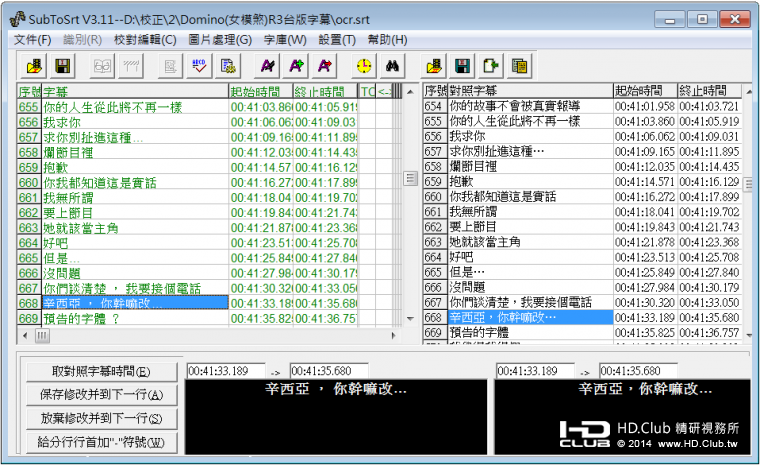

SubToSrt的問題請大家協助解決
1.斜體字,會把部分裁切掉及多出前後字,這樣的字,大家是否也輸入呢?
2.ocr英文,空格皆會不見,如「Once in a blue moon」會變成「Onceinabluemoon」,有法可解嗎?

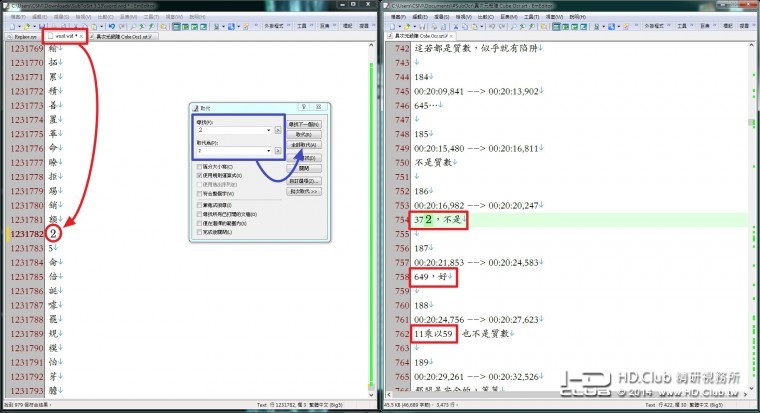

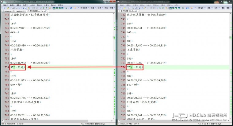

俺個人是完全清空 Replace.sys,因為治標不治本,字庫中的錯別字永遠在那裡。
每次掃完一個字幕,就先跑一下其他軟體查找錯別字,發現錯誤再回頭修正 SubToSrt 字庫,確保同樣錯誤不再發生。

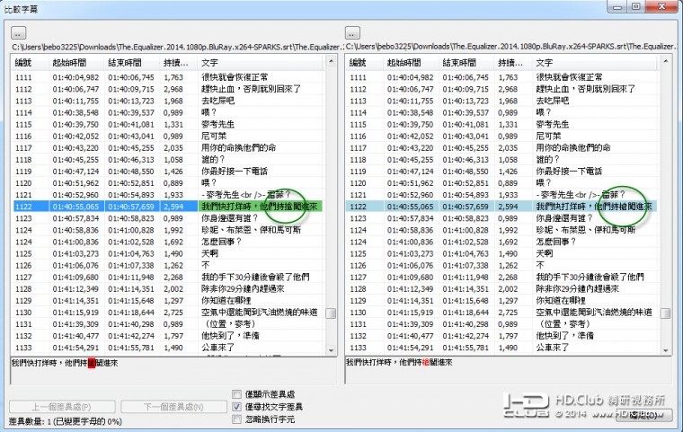

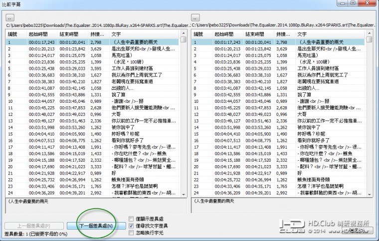

發表於 2014-12-19 11:45:31 | 顯示全部樓層
tuckind 發表於 2014-12-18 23:44
每次掃完一個字幕,就先跑一 ...
我也覺得自行找出錯誤的識別,可省去校對之苦。取能者校對後的字幕來比較自己識別的字幕,把錯字一律刪除重新識別才能建立完正確的字庫。
比較字幕可用這篇:
http://www.hd.club.tw/thread-189125-1-2.html
開啟程式>檔案>比較:叫出比較程式,分別載入他人和自己的識別,操作很方便。

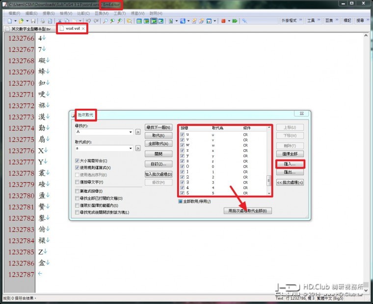

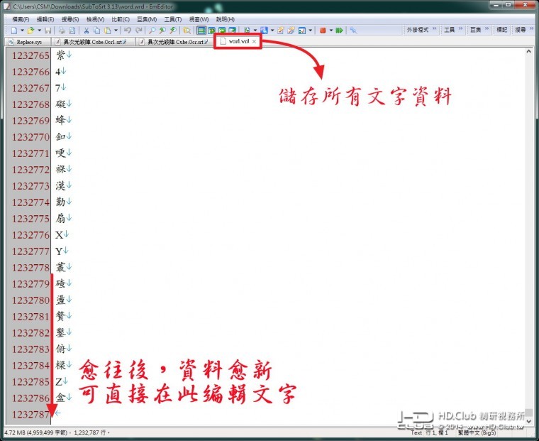

發表於 2014-12-20 02:53:11 | 顯示全部樓層
本文章最後由 pleaze 於 2014-12-20 03:08 編輯
數字全形轉半形_0.jpg 數字全形轉半形_1.jpg 數字全形轉半形_2.jpg 英文數字全型轉半型.jpg 英文數字全型轉半型.rar (346 Bytes, 下載次數: 37) 英文數字符號全型轉半型.rar (379 Bytes, 下載次數: 31)
