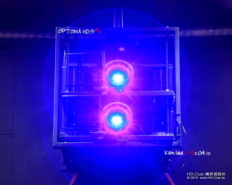

 樓主| 發表於 2015-3-30 12:06:05 | 顯示全部樓層
HD91 双机

發表於 2015-3-30 16:34:23 | 顯示全部樓層
Optoma HD91双机打180屏幕
看起来的效果怎样?
看得出来对声音的要求~
声音理论基础强大
在视听空间发挥的淋漓尽致

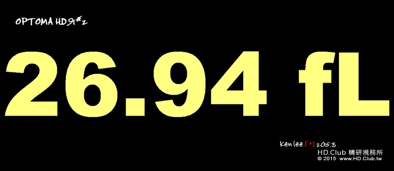

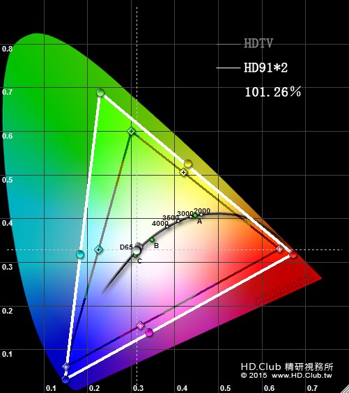

 樓主| 發表於 2015-3-31 11:06:22 | 顯示全部樓層
这是双机的实测效果,色域做到NTSC的101.26%,亮度27fL,年前奥图码的林博士过来看过,都说效果非常棒!

 樓主| 發表於 2015-4-3 14:51:32 | 顯示全部樓層
小許 發表於 2015-4-2 08:15
喇叭的size好驚人~HD91打到180吋亮度應該不夠。
不過我猜啦~市面上可能連4K的投影機打到180吋~只要到了燈泡 ...
喇叭一定要够大才过瘾
我们搭配的spectro screen增益有1.8,单台HD91测出约14fL,符合12-16fL的标准,单机也能看,不过看过双机就没法看双机了。
我上一个展厅用的是SONY VW1000,当灯泡过了500小时后,亮度衰减太多了,换一颗灯泡要4K人民币......所以这次做展厅,我们要用LED,往后就不用担心不够亮度和换灯泡的事情了。

發表於 2015-4-3 18:41:22 | 顯示全部樓層
kenlee 發表於 2015-4-3 14:51
喇叭一定要够大才过瘾
我们搭配的spectro screen增益有1.8,单台HD91测出约14fL,符合12-16fL的标准 ...
sony的機器通常時數過了100之後先衰減25%~雙機作業其實不見得要用高增益的布幕。
 樓主| 發表於 2015-4-4 16:09:29 | 顯示全部樓層
小許 發表於 2015-4-3 18:41
sony的機器通常時數過了100之後先衰減25%~雙機作業其實不見得要用高增益的布幕。 ...
通常UHP灯泡的半衰期是1000小时,但根据我们的经验,通常500小时以后就衰减50%,往后相对稳定。
是的,当亮度一定的情况下,为了更大的屏幕和亮度,就需要高增益屏幕了。
