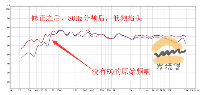

另外,我送上一张我最新测试的marantz 8802的测试图,从这张图上,上家可以看到,扩大机主箱分频的处理,也会影响到超低音部分的听感。 45.jpg
注意看,我主箱选择了80HZ分频,而红色是开启功放EQ后的,而蓝线是没有EQ的原始频响。而开启EQ后,明显看到切掉的80HZ给抬了起来。
这时候,极低频部分还有重低音加入,加上功放本身对低音炮还会再去染色。所以,功放对主箱及低音炮本身的处理,都会影响到低频部分的听感。
想听到喜欢的低频部分,是AV功放和炮,都必须去选好,调好才可以的。
