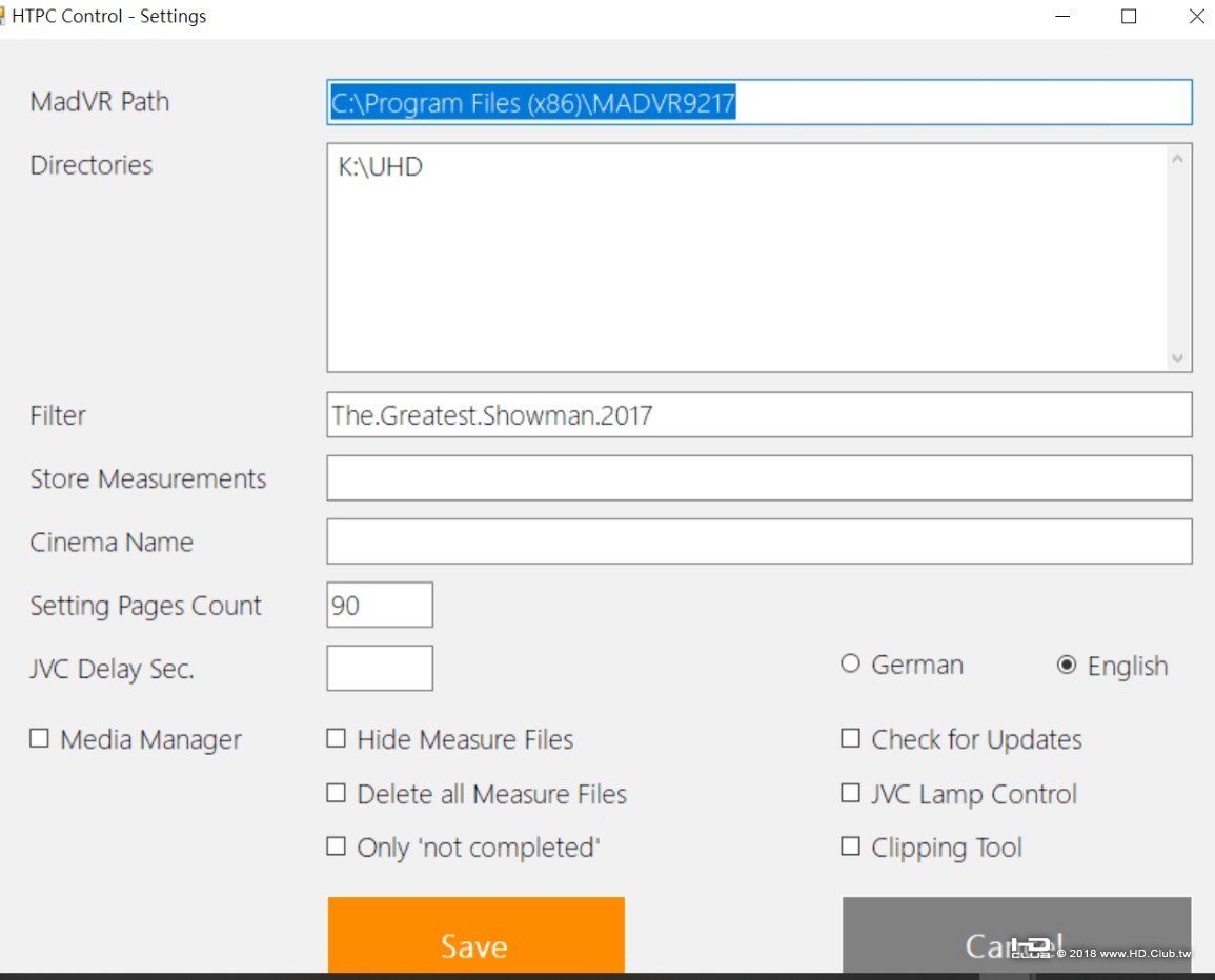

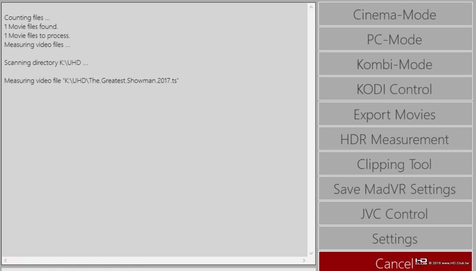

發表於 2019-3-22 13:04:14 | 顯示全部樓層
本文最後由 PAC 於 2019-3-22 01:07 PM 編輯
2.jpg 請問這樣是否在Measure嗎?行了很久無反應的,工作管理員內也不見madVRhdrMeasure.EXE走運作‧謝謝
發表於 2019-3-22 14:02:20 | 顯示全部樓層
PAC 發表於 2019-3-22 01:04 PM
請問這樣是否在Measure嗎?行了很久無反應的,工作管理員內也不見madVRhdrMeasure[/backcolor ...
2.jpg 用了一個多鐘唯有取消
 樓主| 發表於 2019-3-22 14:02:51 | 顯示全部樓層
本文最後由 6hzzz 於 2019-3-22 02:06 PM 編輯
改用這個工具吧:
madMeasurementMakeHardLink v1.1.0.0.zip (16.42 KB, 下載次數: 198)
"Simple AutoMeasure Tools for UHD clones" created by pandm1967 (use download link in pandm1967's signature):
