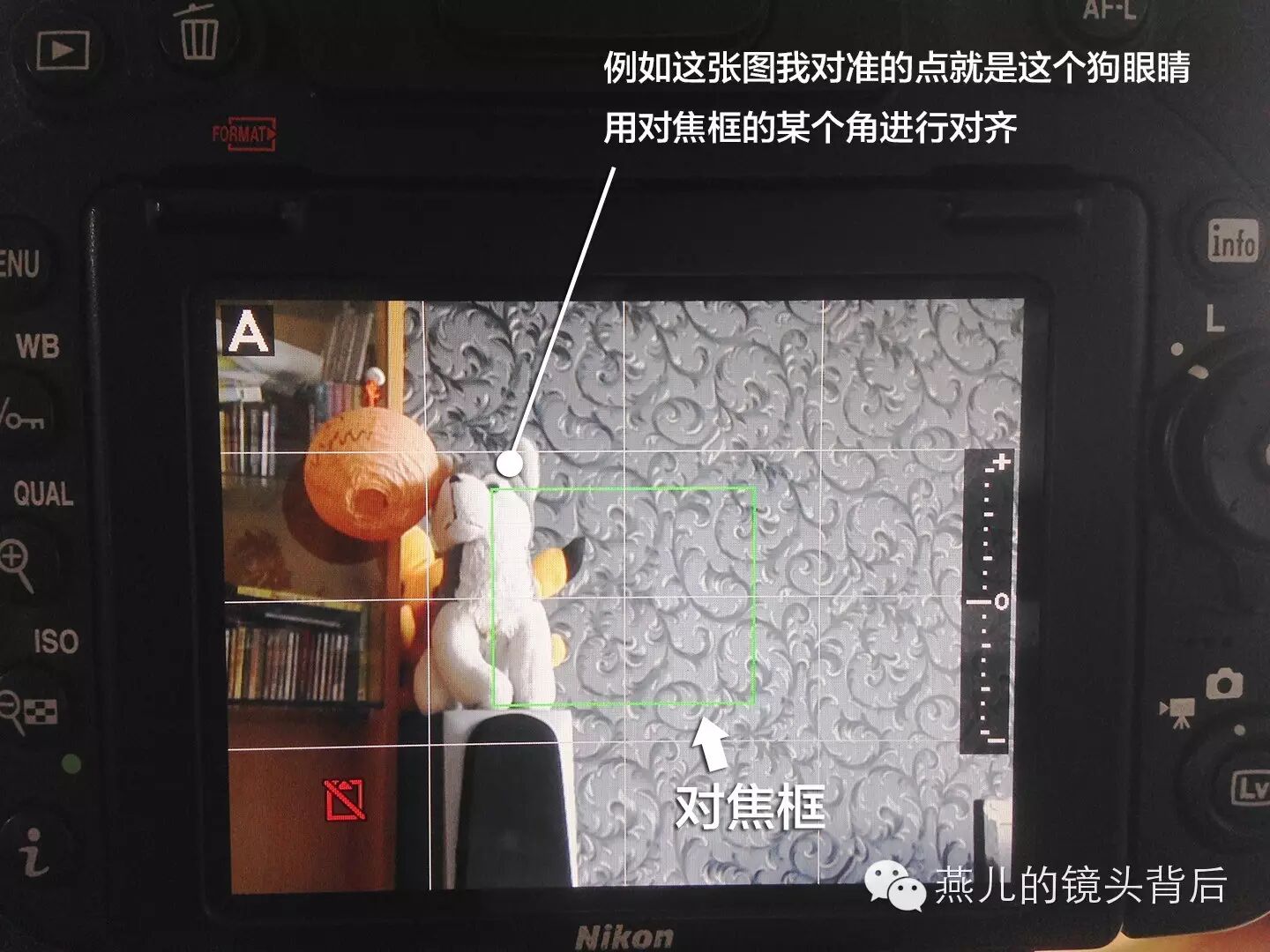

關於對焦點,建議選擇拍攝主體上固定的、全過程可見的點,最好是和周圍對比強烈,並且靠近畫面中心。這樣的話方便在移動機位後進行迅速對齊,保證對焦點一直在畫面中的同一個位置,這裡需要使用到相機的螢幕取景功能,通過打開網格線或者按下機身上放大按鈕後出現的對焦框來定位。

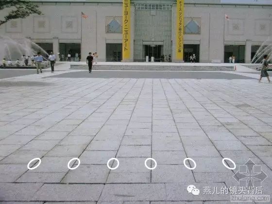

關於如何準確控制移動距離,可以通過地面的地磚或者其他明顯的標記進行參考,例如下圖的情況(圖自網絡),可以每次挪動三腳架的某一隻腳到我畫白圈的位置。
如果實在沒有東西可以參考,那麼可以用粉筆在地上標註記號或者自己進行估測,只要誤差別太大基本還是OK的。
