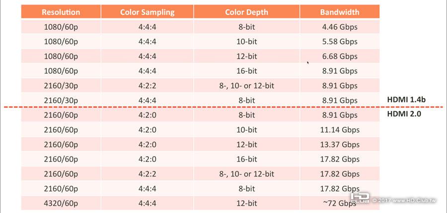

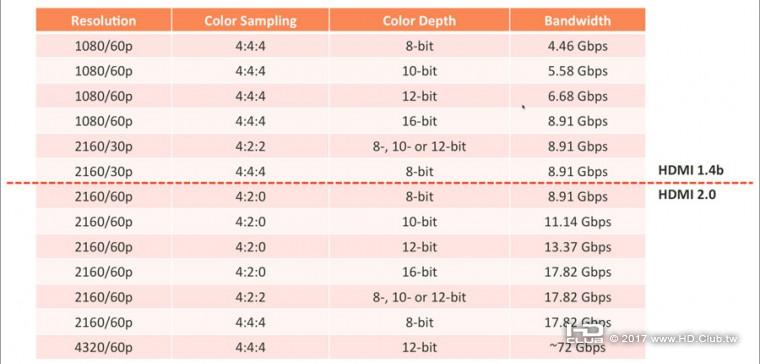

頻寬是一條高速公路,目前最高的 18Gbps 是為了讓 Native 4K 的 60p/4:2:2/12bit 資訊量通過的。
但若面板本身非真實 4K,那進來的訊號都會先轉換成面板實際所需的資訊量,也就是整體資料處理上並非跟原生 4K 擁有一樣大的資訊量。當負擔減少了,處理器的等級也就不需太高也能實現,因此即便是定位為入門款的機種,要提供高頻寬的輸入條件也並非難事。
反觀原生 4K 的機種,因為面板要求的資訊量一點都不能少,所以處理器的等級也就省不了。VW260ES 既然定位成入門款的真 4K 投影機,當然還是得考量到整體成本,所以還沒能對應到最高的 18Gbps 訊號輸入。但以目前用家最容易取得的 UHD BD 來說,即便是 4K/60P 的比利林恩,資訊量也只要 13.4Gbps,因此能輸入 13.5Gbps 的 VW260ES 來看,至少滿足了大多數可取得的訊源的需求。

VW260ES真的如您所說符合現在訊源的基本要求嗎?對於這點個人是抱持懷疑的看法.
美國跟對岸都有播放資訊量"只到13.4Gbps" 4K60P的比利林恩時,畫面下方出現條帶的案例發生,這應該是處理器或是真實4K面板不足以處理13.4Gbps的資訊或其他不明因素造成的吧?真的希望這些都是個案,或是可以用韌體更新來解決.

若從處理器的角度來看,若都是處理 8.9Gbps 的資料量
那先降解析度的確比較有優勢,甚至可以跑到 16bit 的 Color Depth
反觀原生 4K 的就只能跑到 8bit,的確有更有機會看到 contour 現象
但這其實跟前面的討論一樣,畫面有多少比例是看細節,有多少比例是看漸層
或許也是各家所強調的方向並不同吧
若把標準拉到原生 4K 與 10bit 的色彩深度,那 VW760ES 也算達到售價落在百萬內的新里程碑了
希望能因此讓更多廠牌投入原生 4K / 18Gbps 的市場
