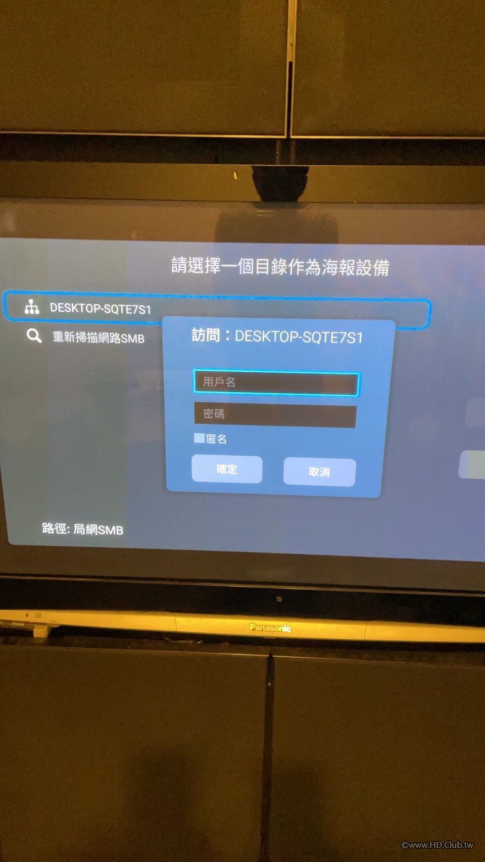

發表於 2023-2-16 15:16:42 | 顯示全部樓層
本文最後由 lllseanlll 於 2023-2-16 06:06 PM 編輯
z9s 可以透過內部網路直接讀取電腦硬碟檔案嗎??
我看他有找到我的電腦 可是點了又要輸入使用者名稱跟密碼
一直進不去
我硬碟已經做共享了
00
00
