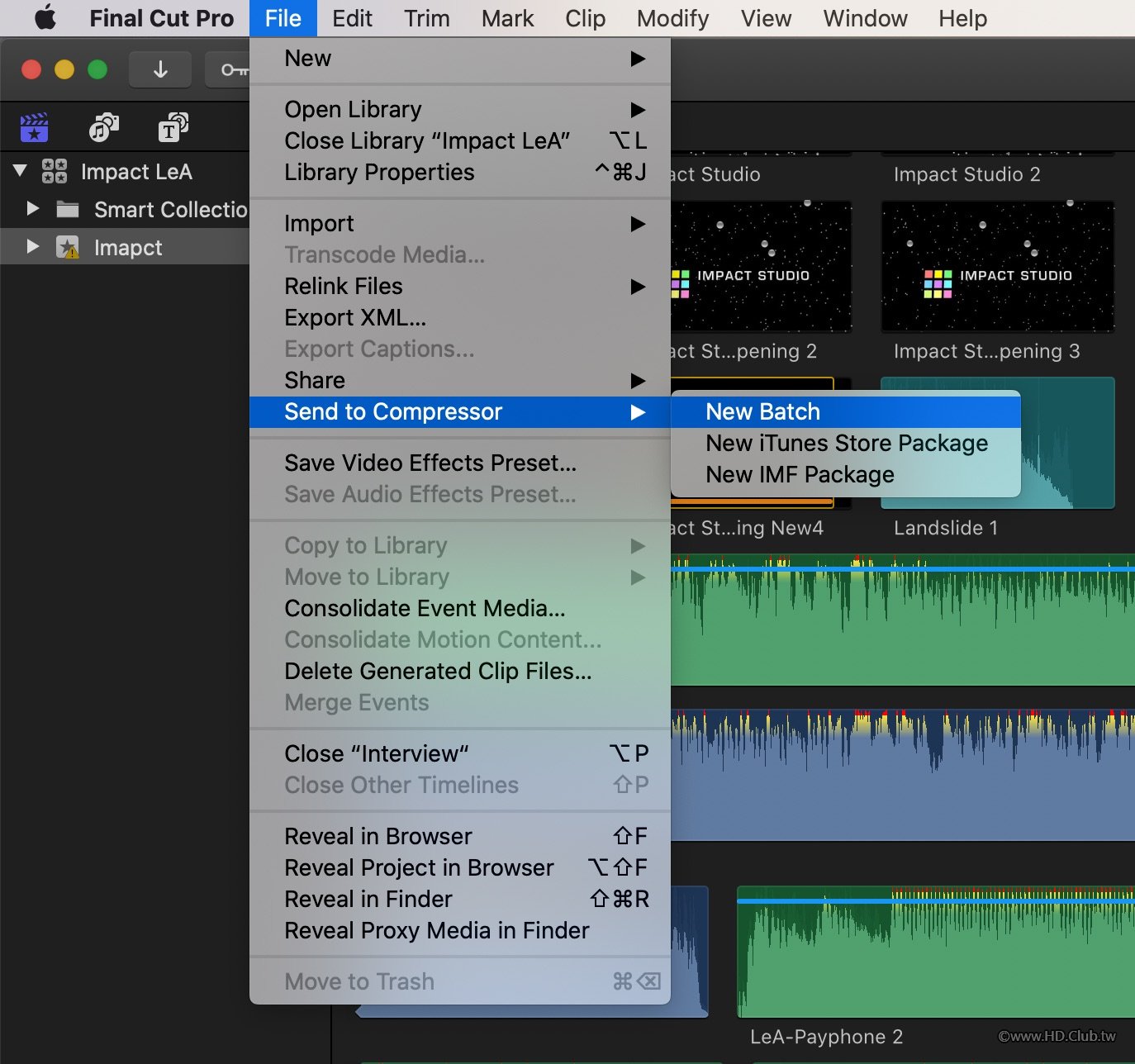

FCPX 10.4.9 更新之後,Send to Compressor 也增加了預先模組的選擇,如果是一般的輸出,選擇 New Batch , ...
FCPX 10.4.9 更新之後,Send to Compressor 也增加了預先模組的選擇,如果是一般的輸出,選擇 New Batch ,需要上傳到 iTunes Store ,就選擇第二項 New iTunes Store Package ,如果要採取 IMF 的包裹檔案條件,就選擇第三項 New IMF Package。

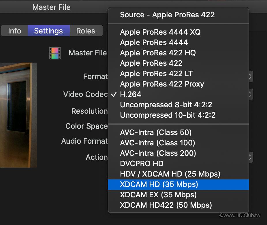

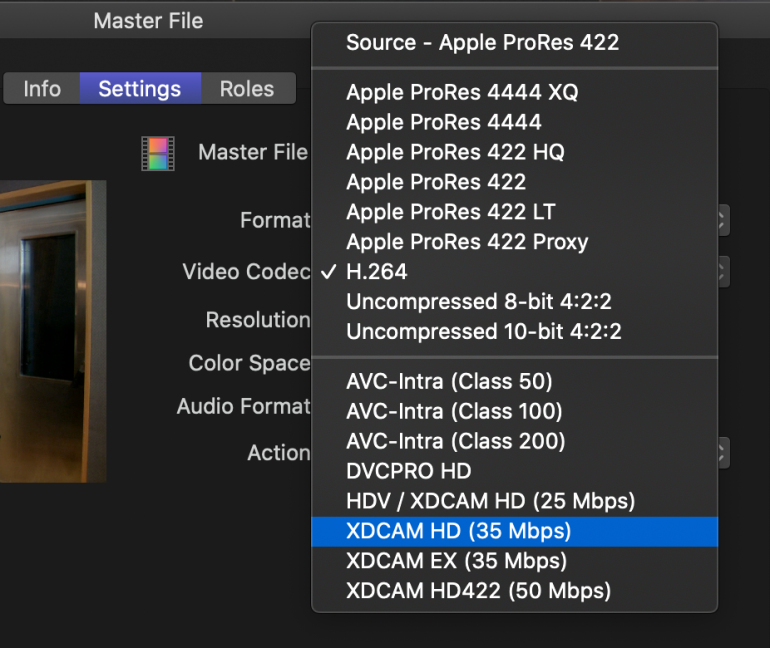

在 FCPX 的輸出,選擇設定上,比較有限,通常只有格式的選擇,或者頂多是簡易的參數設定,所以使用者如果需 ...
在 FCPX 的輸出,選擇設定上,比較有限,通常只有格式的選擇,或者頂多是簡易的參數設定,所以使用者如果需要做進一步的參數與特殊設定處理,就需要使用 Send to Compressor 的方式。  另外像是 Master 輸出的設定,如果輸出的格式,像是解析度與格率,甚至是顯示掃描方式,下方的廠商規格,像是 Panasonic 的 AVC-Intra 或是 Sony XDCAM ,也都會隨著格式不同而不一定會顯示出來。

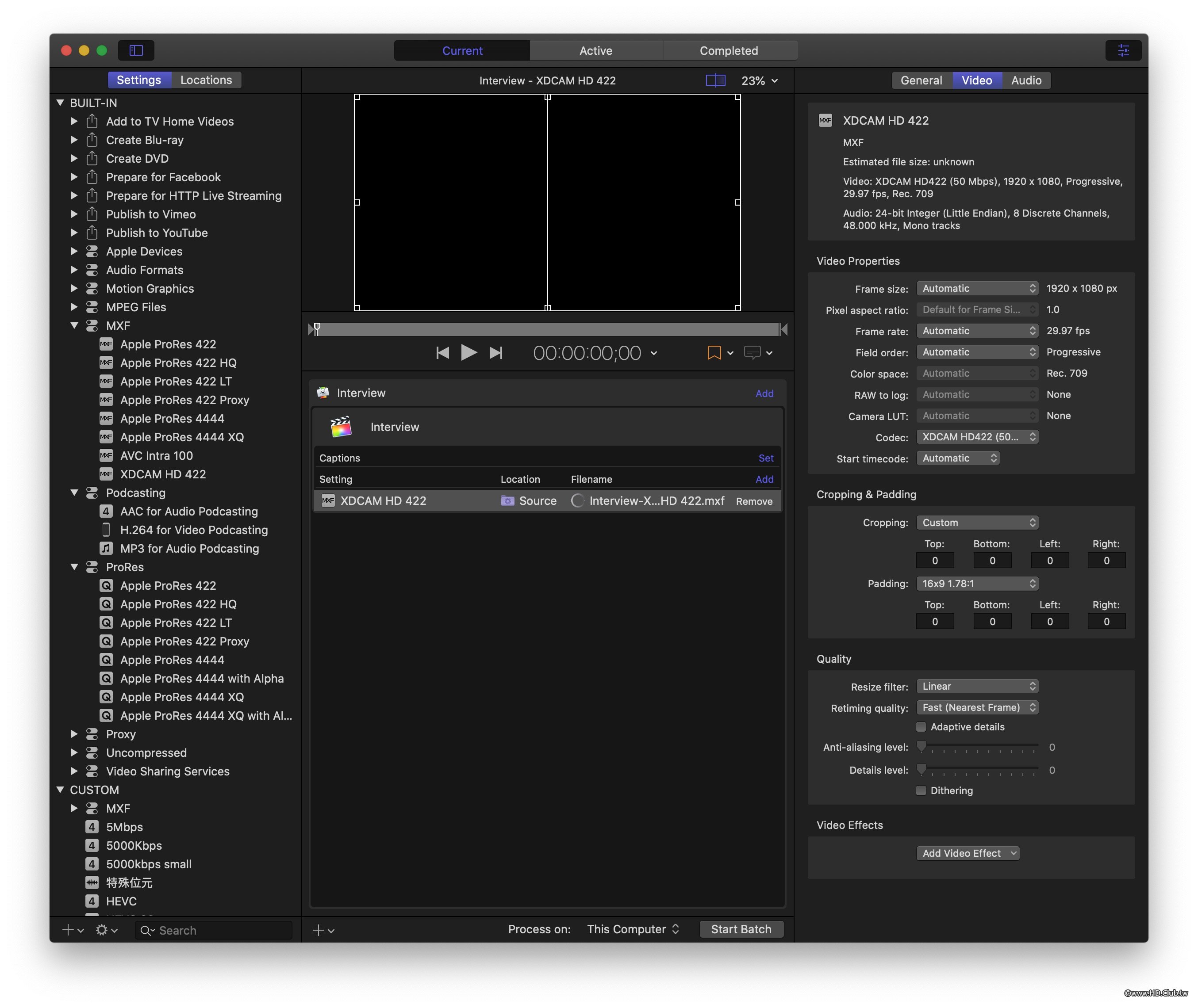

在 Compressor 的相關壓縮轉換編碼的選項比較多,同時在右側的檢閱器欄位,也會有比較多設定項目。 ...
