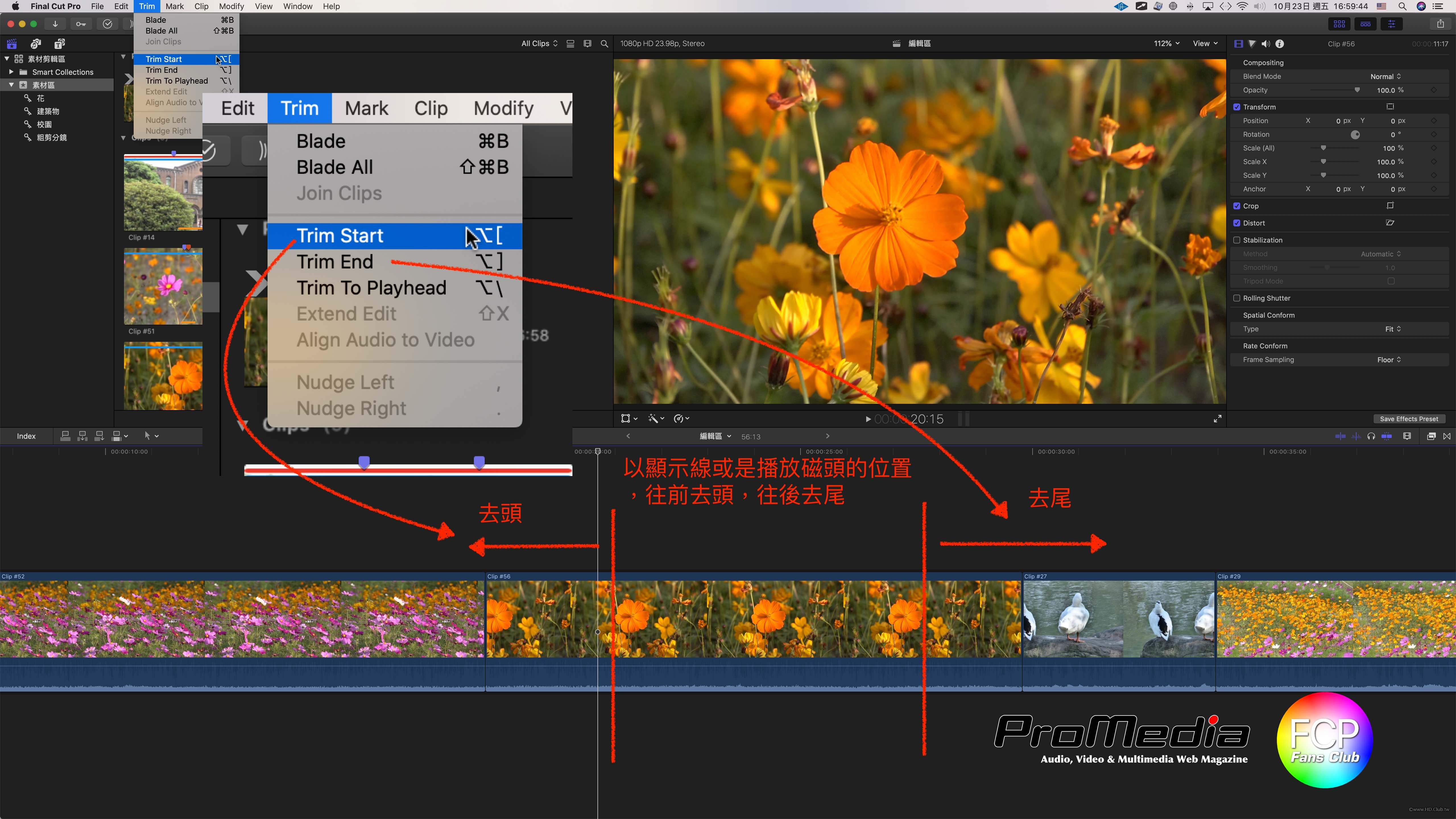

如果要掐頭,就是使用 Trim Start 掐頭,快捷鍵是 Option + [ ,就會從顯示線所在的時間點(或是播放磁頭所在位置,如果沒有出現顯示線在時間軸編輯區),往前刪除到這個編輯片段的起始片頭位置,相同的,要去尾,就是使用 Trim End 去尾,快捷鍵是 Option + ] ,這樣的操作方式,比起前面所提到的先設定起始與結束的範圍,然後再按刪除鍵,要節省大約二個操作步驟。

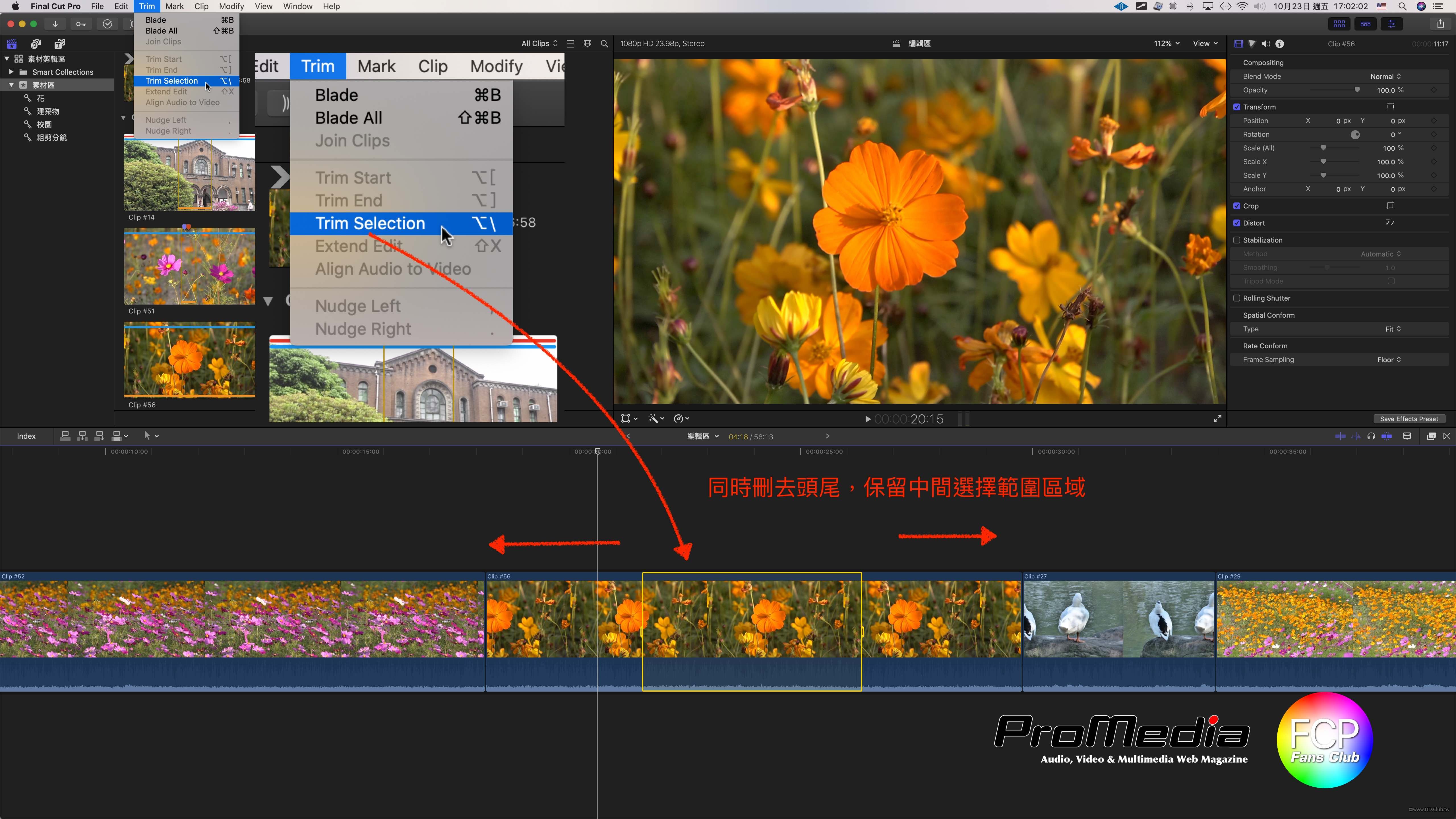

原本的起始與結束的範圍選擇,也可以轉變成保留這個編輯片段想要保留的區域,同時去掉頭尾,可以使用範圍選擇工具(快捷鍵按 R 改變成範圍選擇工具)或是使用 I 與 O 快捷鍵來配合顯示線來設定選取範圍,選取好之後,按下快捷鍵 Option + \ ,就可以快速地去掉頭尾(如果範圍選擇選擇好,按下刪除鍵,就是刪掉範圍選擇的區域)。

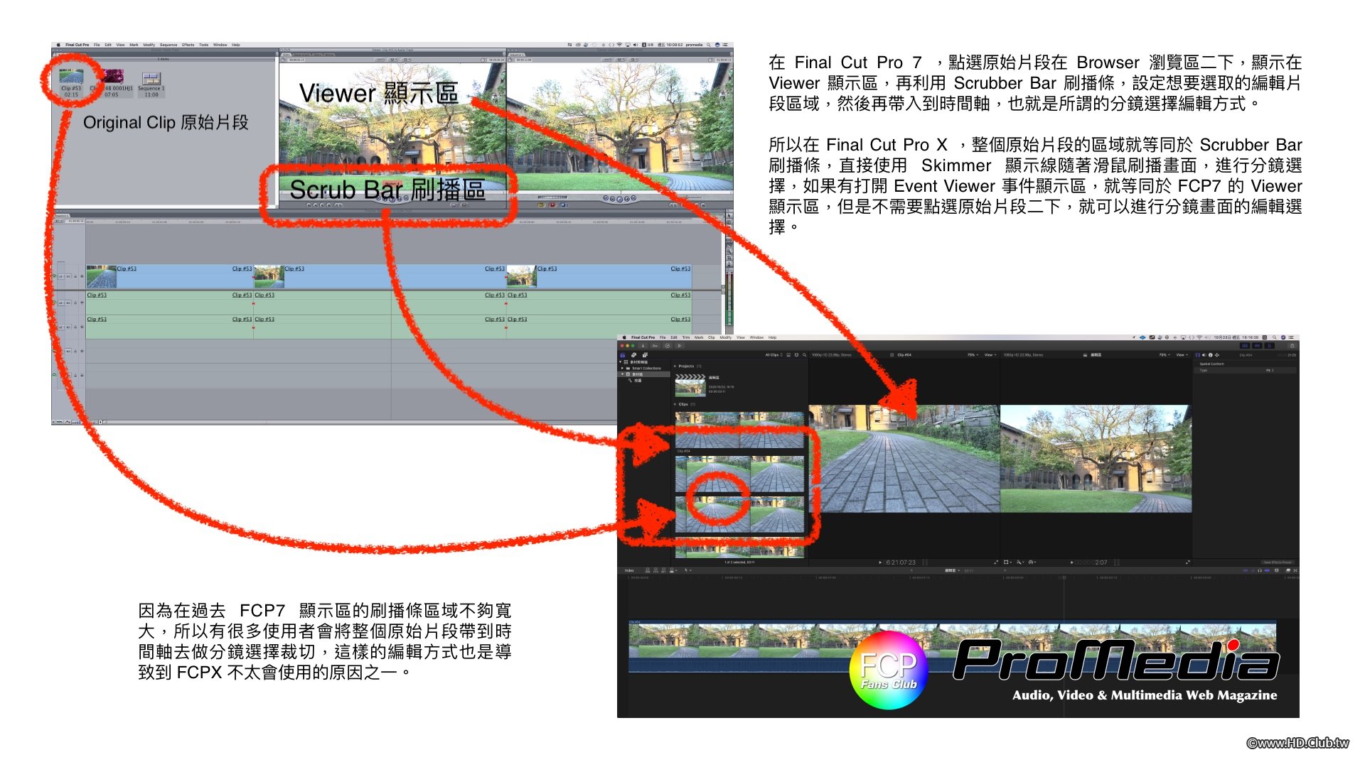

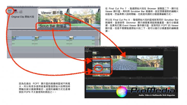

在大多數剪輯軟體,素材在瀏覽區時,如果想要進行分鏡選擇,都會使用滑鼠點二下,顯示在顯示區,就像是 FCP7 的使用,如果需要進行分鏡選擇時,就需要在顯示區的下方刷播條區,來進行設定起始與結束點,再帶入到時間軸編輯區,但是這個刷播條,區域寬度不足(跟視窗寬度有關),如果有時間長度比較長的原始片段,在這個刷播條,可能無法進行比較精細的分鏡選擇,或者是無法事先選擇多個分鏡的位置,也就導致有很多使用者會將這種時間長度比較長的原始片段帶到時間軸編輯區來進行分鏡選擇裁切,所以這樣的使用與操作方式帶到 FCPX 時,就會發生一些觀念上的衝突,但是實際上使用方式,還是完全相同。
在 FCPX 就是將原本的刷播條區,改成在原本片段的顯示區域,也就是利用 FCPX 的放大時間功能,在顯示區將這個需要做分鏡選擇的原始片段,放大到更精細的時間,所以就可以在這個區域來做分鏡選擇,而且可以做多重分鏡選擇,另外也可以利用關鍵字來標示多個分鏡位置,這樣就不需要將同一個片段的分鏡做多次的選擇(在過去 FCP7 會利用 Subclip 副片段與 Marker 標記點的方式來標記同一個原始片段的多個分鏡位置),所以 FCPX 對於原始片段的顯示方式,也就是取代原本 Scrubber Bar 刷播條區的顯示問題,加以改良的界面操作方式,然後再加上 Skimmer 顯示線的功能,讓 FCPX 的刷播操作,有更進化的編輯操作功能。
