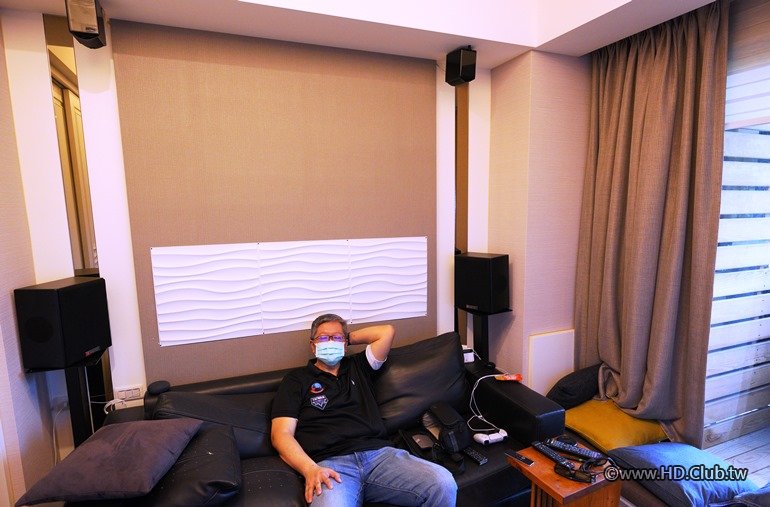

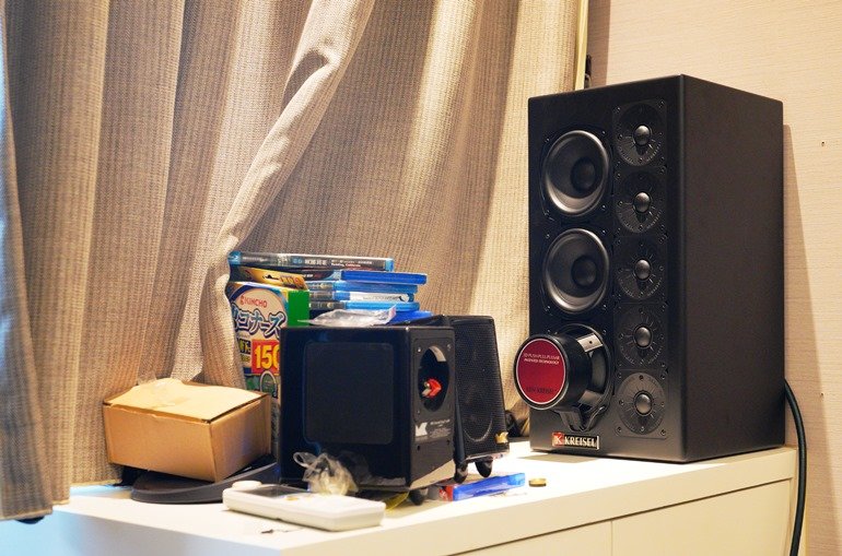

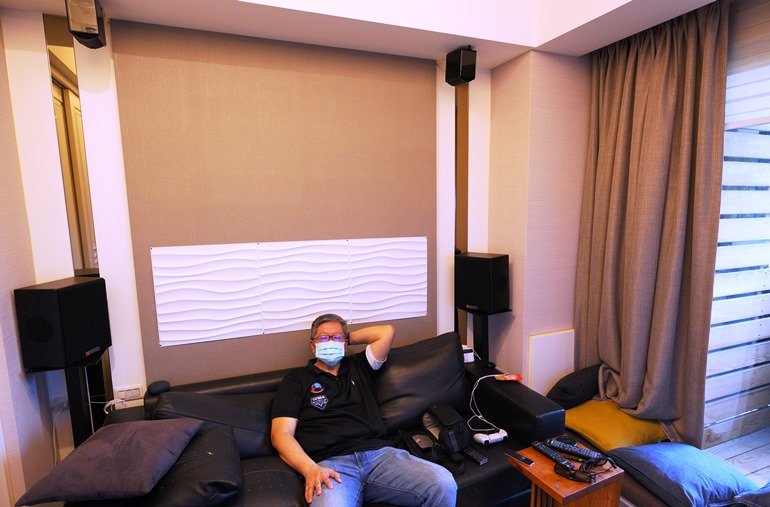

一切都由兩年前搬家開始。新家唯一被允許的空間只有3坪大小,在舊家使用的劇院系統幾乎都不能使用下(投影機距離不夠,喇叭箱體過大等),開始徹底重新建構一套系統。
剛開始先配了一套 JMGO S3 短焦雷射 + 100吋億立黑柵抗光幕  Onkyo TX-NR636(舊) + MK Xenon X26 左中右 + 24T 環繞 + 國產 HD Sound 10吋超低音(舊) 。

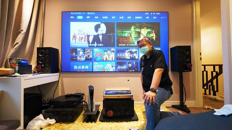

和KK 的第一次接觸就是在網路收了一隻二手KK MX-700 重低音升級開始。小小的雙推挽重低音確實讓我明顯感受到 MK 鐵粉所形容「乾淨、俐落、拳拳到肉」的體驗。我想這應該算的上是我對KK這個品牌的轉捩點。這之後,我又收了三隻KK Q125作為主聲道,然後多添購了一隻MK X26,湊四隻上頂,環擴升級到Yamaha RX-A3080玩9.1 atmos.
其實,當時KK 700 pro剛在泰國發表,但因台灣還買不到,留下小小遺憾。所以當西楓大通知我要進 KK 時,我就自願當首批入坑者。而且,根據過去幾年在精研及MyAV二手版的觀察,MK經典旗艦的保值及流通性大,要上當然要直上旗艦K700 Pro.  因此,這次升級包含了 左中右 三隻小豬 (K700 Pro)加上 兩隻KS700.  地面5.1 全KK戰隊就位,上面四支ATMOS就靠小老弟 MK Xenon X26繼續服務。

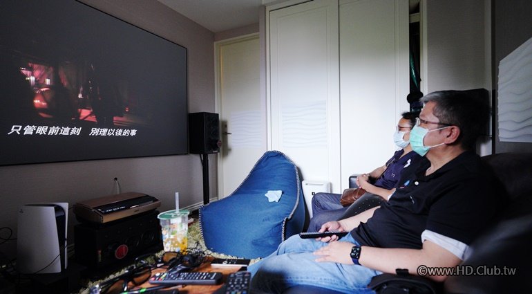

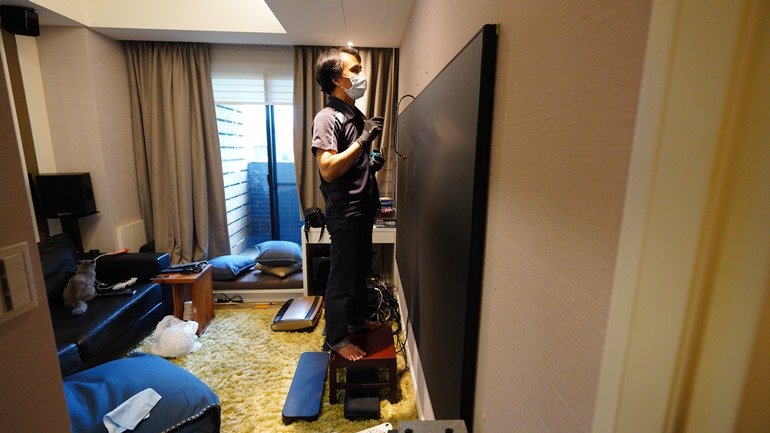

為了讓KK K700pro跟投影機共存,還得請師傅移動螢幕。
原本的KK Q125,就移至樓下客廳讓他們老有所終,還不錯聽~

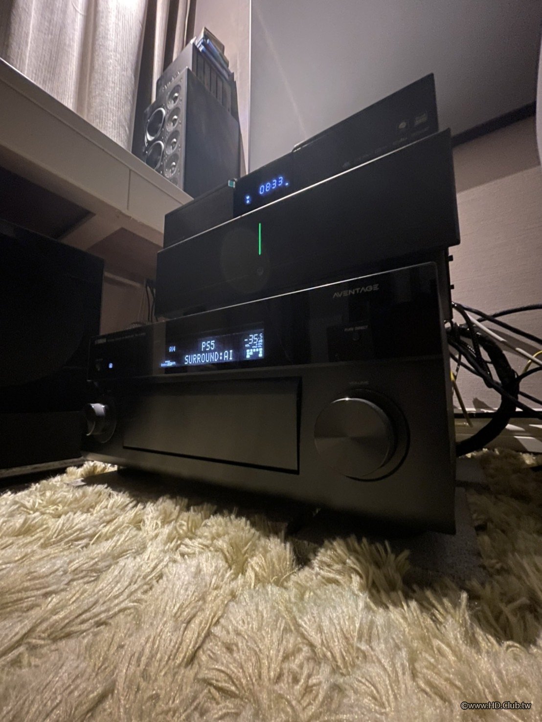

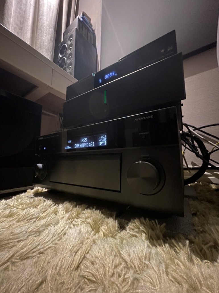

先講第二點。雖然理論上,大瓦數後級理論上會更好,我決定在我3坪大的空間先試試就用Yamaha RX-A3080。一是本身就不是太重口味(平常音量約莫在-30~-35db).  二是我空間就三坪大,考慮過大的瓦數輸出反而增加空間過多折反射干擾的問題。  的確,裝上去之後幾天的觀察,我的音量大慨要增加個10db,但效果已經蠻明顯的有出來。但我相信,對於比較大的空間,更大的功放應該是可揮灑出更大的氣勢。

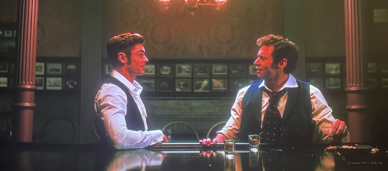

例:大娛樂家~酒館
用K700 Pro聽這段,後環的關門聲以及對話時多了些酒館密閉空間的感覺

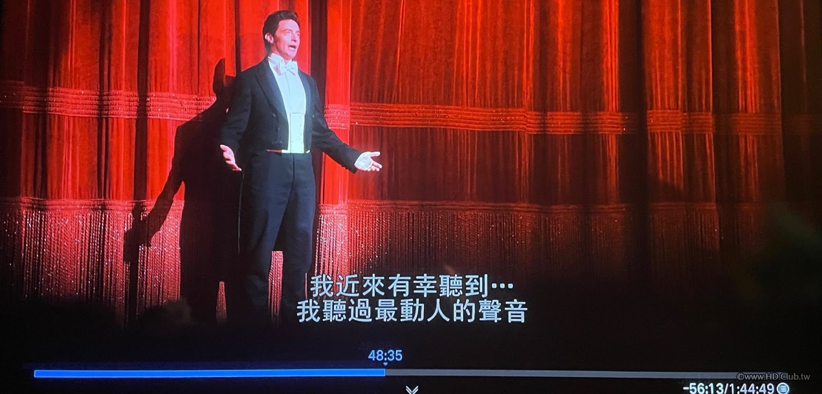

例2:大娛樂家夜鶯演唱
這段在K700 Pro的表現下,表演廳內空間感在稀稀疏疏的群眾講話聲,活脫脫的就像是真等著在演奏開始的氛圍,再加上開演前來自包廂中的一句清析但不凸顯的酸言酸語,把主持人及支持他的家人在豪賭重金禮聘瑞典夜鶯首場成敗的緊張氣氛,張力拉到最大。

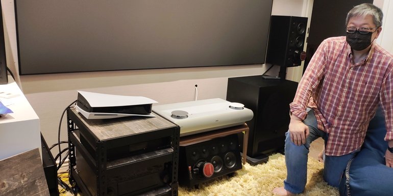

有人持續放毒,中秋節前借了台 Starke AD4後級給我。 於是,我把前三聲道 由Yamaha A3080 Pre-Out 至 Starke AD4 (中置 Bi-AMP)。
越聽越好,很多片都想拿出來重看聽。
現在音量-19db起跳。發現,不論訊源(藍光或Apple TV or Netflix) 音場跳出前面畫面和後面延深得很有感又很自然,整體的動態範圍當然是擴大,但是需要細節時,又很輕柔,位置感也很明顯,這也是比較敢音量越開越大的原因。

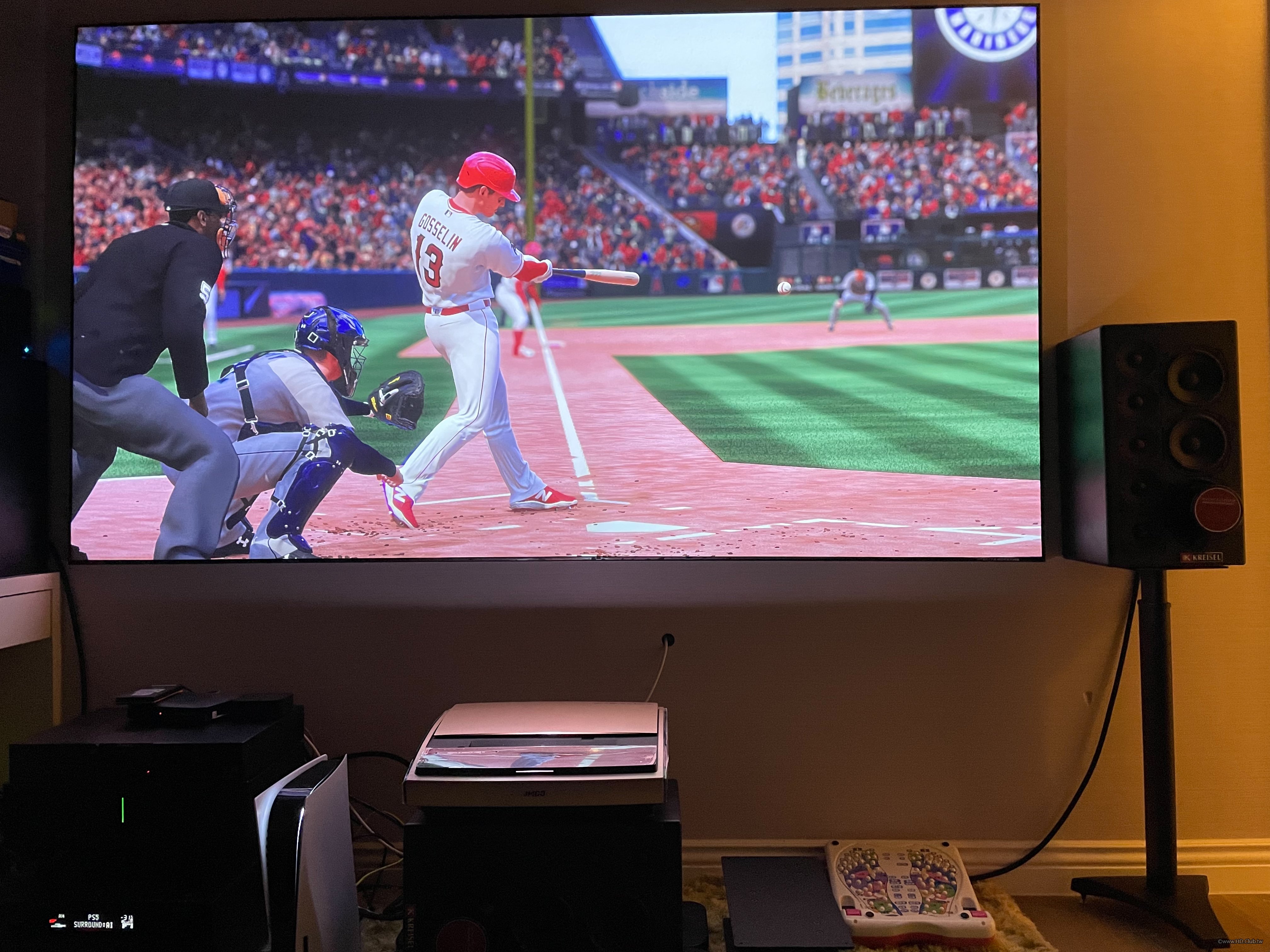

我以前說 PS5在換了KK沒什麼感覺~~~但換了AD4.............不誇張(我都打MLB The Show).......球員跑壘採草皮的聲音都出來了,有幾次,我還被背後主審判好壞球的叫聲嚇到(我沒後環)。
我第一次聽的時候,我還真有點擔心K700Pro會不會太銳,聲音會比不上Q125柔和,適合聽音樂。但~事後證明,K700 Pro  1. 真的要Run一下(呂導倒也是小小聲提醒過)2. 真的要找個好後級,讓他的任督打通。
我記得,我之前全部是MK Xenon時,雖然還是覺得那麼小的箱體,能有那麼大的音場氣勢還是令人讚賞。但總覺得悶悶的,所以買了一堆超高音Bi-Wire......稍微有改善。後來換Q125,超高音全被我拿掉了。現在 K700 Pro 加 AD4 就感覺,你打開了另一個空間,很有信心的,就等著這系統會變出什麼把戲的心態,不會擔心它高不上去,或沈不下~~中毒好深。
