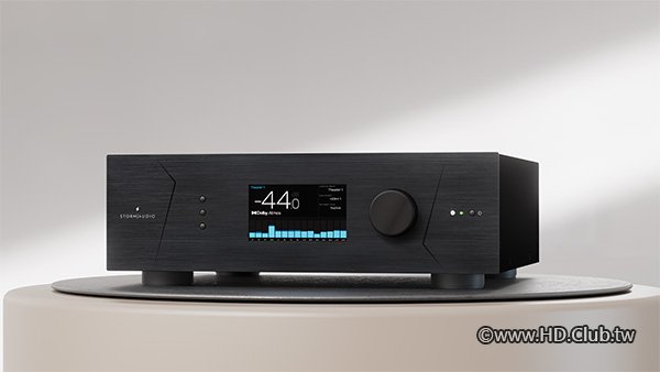

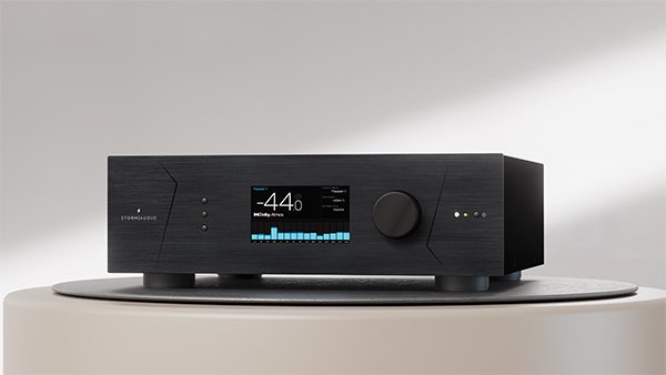

關於StormAudio ISP Evo讓我感興趣的一點是,儘管它明顯具有高傳真功能,但它更像是一台電腦,而不是典型的多聲道劇院處理前級處理器("prepro")。雖然它提供了一些"傳統"的類比輸入,但大部分都是全數位的,從輸入到輸出,包括兩端的網路連接。因此,相較於那些將數位信號轉換成類比信號或透過主動放大或減弱來調節訊號的裝置,它不在音樂上留下數類轉換的痕跡。值得注意的是,儘管具有音頻功能,Evo 完全不會有傳統的音頻規格數據——失真、動態範圍等
我對產品的這一面感到吸引,但真正引發我興趣的是在開始這篇評論時,StormAudio ISP Evo 是唯一一款完全整合了最新版本的 Dirac Live Active Room Treatment (ART; 註1) 的消費性市場裝置。一個較早、更原始的 ART 版本,稱為 DLBC Full Bass Optimisation,非常誘人,但只能在 Windows 或 Mac 電腦上運行,似乎永遠無法脫離測試版狀態。我對 ISP Evo 的期待是,這個現已完全商業化且公開的整合版本的安裝和校準程序將會更加連貫、順暢,而且結果會比之前更好。
這是相當吸引人的一套配置,但代價是不容易導入。ISP Evo 不能只是隨意放置於任何音訊或家庭劇院系統中,因為它的主要輸出是通過網絡。由於它是“AoIP (Audio Over IP) AES67/Ravenna/Dante 兼容”的,它可以直接與透過網絡啟用的揚聲器、DAC、擴大機和其他裝置溝通——但對於那些不支援上述網絡協定的裝置則無法銜接。在我的設置中,我需要通過配合的驅動程式將其連接到我的 PC 伺服器以播放我的音樂庫的檔案或從網際網路串流音樂;安裝在我的 PC 伺服器上的 Merging 的 MAD ASIO 驅動程式包使得多聲道音訊能夠在它和 ISP Evo 之間雙向流動。隨後,我將 Evo 的輸出發送到我的 Hapi II 多聲道 DAC 的網絡輸入上,這也符合 Ravenna 標準。

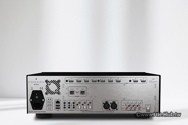

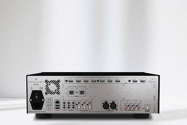

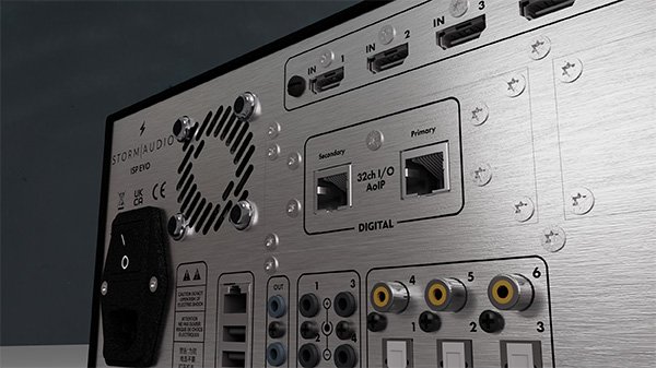

ISP Evo 本身出人意料地沉重,考慮到它不包含大型變壓器、散熱片等,以及前後面板上的空間量。在後面板的左側是一個 IEC 交流電插座和一個電源開關。毗鄰這些的是小型通風扇的通風口,在我的試聽期間,只有在啟動時短暫地聽到過風扇聲;它在其他時間運行,我並不沒有察覺。通風口下方是一個 RJ45 連接器(用於一般 LAN 存取)和兩個 USB-A 插孔的堆疊。頂部橫跨九個 HDMI 插孔,七個用於輸入,兩個用於輸出。這些下方並位於通風口右側的是另外兩個 RJ45 插孔和一個大型空白區域(註2)。這兩個 RJ45 插孔——一個主要和一個次要——是音訊通過 IP 作動的地方,專用於 Ravenna/AES67,能夠管理多達 32 聲道的音頻輸入和輸出。
在家用網絡上運行 Ravenna 通訊可能會壓力重重,也可能會受到其他裝置同時作動的壓力。我一直避免這個問題,通過在我的 PC 伺服器和 Merging Hapi II 之間建立直接的CAT6 鏈接。然而,當系統增加了“第三者”ISP Evo時,這樣的連接是不適用的。如預期,在我的常規 LAN 上運行所有三個裝置變成是次順位的,偶爾會出現斷開,所以我按照 Merging 的推薦,添加了一個 Cisco CBS350-8 網路交換機(註3)。
ISP Evo 通過它的單一 LAN 插孔——與兩個 USB-A 連接器堆疊中的 RJ45 ——連接到我的一般家庭網絡,以便我可以通過其網頁用戶界面訪問/控制它。Evo 從它的一個 AoIP 插孔連接到了單獨的 Ravenna/AES67 子網。
在這些連接孔下方是一系列我幾乎沒有花時間研究的其他連接埠。從左到右依次是紅外線控制的進/出插孔;四個 12V 觸發輸出插孔;六個 S/PDIF 輸入,三個 RCA 和三個 TosLink;一對平衡 XLR 類比輸入;四對類比 RCA 輸入(註4);最後,一個 TosLink 輸出,用於主區域混音,以供當場或遠距音頻監聽。

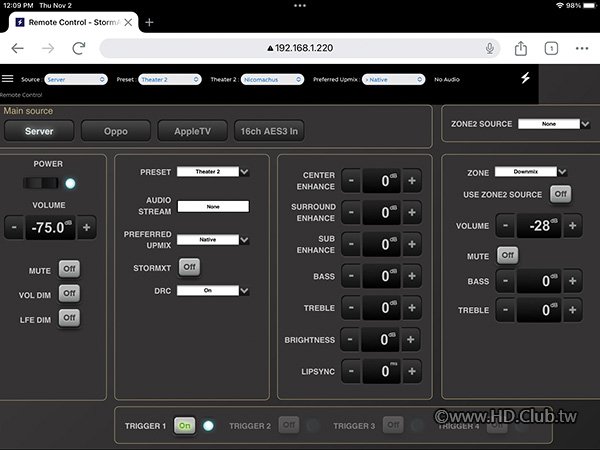

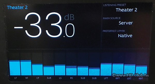

前面的中央圖形顯示螢幕非常精心設計;它清楚地顯示了輸入選擇、來源格式、總體音量(通過一個大數字顯示)以及單個聲道的活動級別顯示。通過顯示螢幕左側的上、下和主頁按鈕以及右側的大型多功能旋鈕可以瀏覽選單。這是一個方法,但我發現使用Evo內附輕巧的遙控器進行播放或相關操作比進行重複的按/旋轉/按程序來逐步瀏覽選單結構要容易。而且,我更喜歡使用優秀的網頁用戶界面,我就用我的 iPad 操作它,從不需要從座位上起身。

第2部分:我將我的 Apple TV+ 4K、Oppo UDP-103 和 PC 伺服器連接到 Evo 的 HDMI 輸入,並將其 HDMI 輸出連接到我的顯示器。ISP Evo 的網頁用戶介面,可通過電腦或平板瀏覽,並向用戶提供三個選項:遙控器介面、StormEasy 和專家模式。就像實體遙控器一樣,遙控器介面復制了可以從前面板控制完成的操作。StormEasy 被描述為一個“從零開始”的工具,能夠創建一個全新的配置。然而,在我嘗試編輯時,我發現每次新的嘗試都被假定為“從零開始”,並且一些之前的設置會被停用或清除——但通常不是我打算改變的那些。因此,我認為是"專家模式"的過程更為清晰、合乎邏輯,最重要的是——對於我單純的系統(只有一個區域)來說,更容易使用。

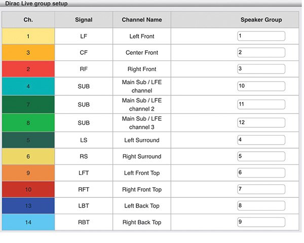

  • 識別、定義和映射我的 12 個揚聲器。
  • 利用空間音頻校準工具包(註6)設置聲道音壓和延遲,Dirac為所有聲道配置提供了專用的測試訊號。
第3部分:最後,我將我的 UMIK-1 麥克風插入我的 PC 並通過專家設置啟動 Dirac Live。我已經使用 Dirac Live 超過十年了,在我所有的 PC 伺服器和一系列多聲道劇院處理前級處理器上都有應用。它在 ISP Evo 中的整合是我經歷過的最無縫的,因此,也是最容易校準的。在過去,Dirac Live 經常無法“看到”所有的揚聲器,有時它會誤以為全頻揚聲器是一個超低音,反之亦然。Evo 從來沒有遇到過這樣的問題,儘管我自己系統的聲道順序並不標準。

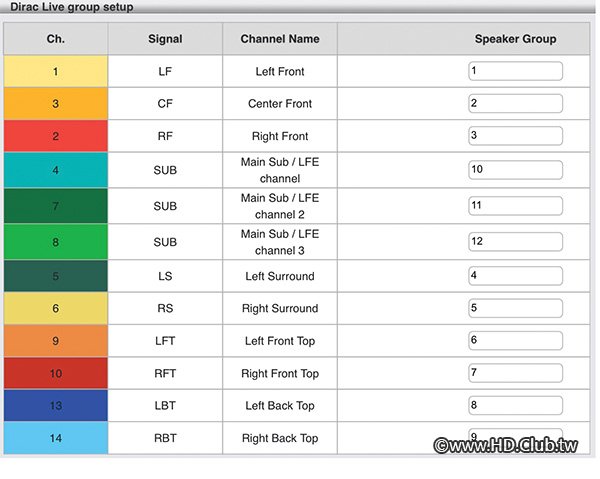

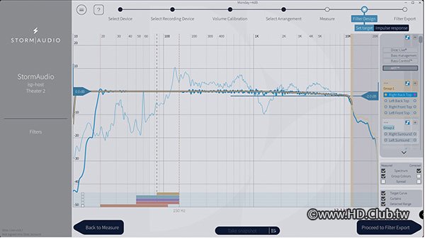

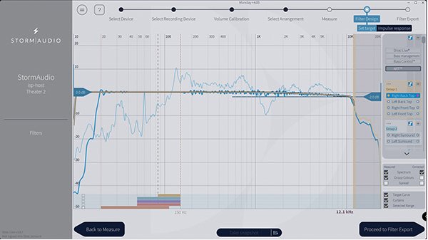

ART(Active Room Treatment,主動室內聲學降噪處理)是 Dirac Unison 長期以來所期待的成果,早在 2011 年就已經讓我著迷。它被描述為一項“專利的 MIMO 混合相位脈衝響應校正技術”,通過對低音喇叭進行共優化並使用單一全通濾波器處理重定向低音,以及對全頻聲道使用個別全通濾波器(無論是單獨還是成組),來實現低音管理。實際上,ART 利用所有揚聲器和超低音的低頻輸出(每個都在其適用的頻寬內)“通過發送反向信號來取消低頻共振”,考慮到所有揚聲器和超低音在室內聲學互動中(從20Hz)直到 150Hz 的效果。它允許每個揚聲器在其能夠達到的低音範圍內作動來實現這一點。然而,每個揚聲器在其 150Hz 以下的範圍內也被用來為其他揚聲器實施房間校正和低音擴展。

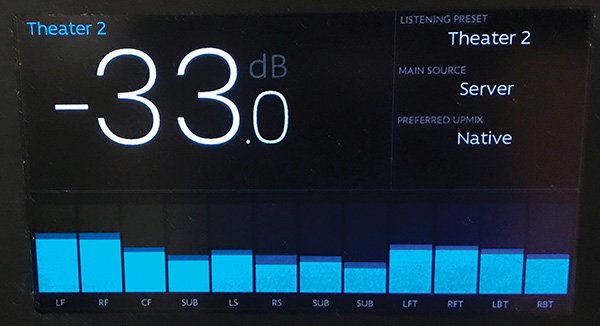

在 DL-ART 的“濾波器設計”階段中,用戶可以選擇指定哪些主揚聲器和/或低音炮將被用來支持哪些主揚聲器或超低音,因為在非常大的系統中,人們可能想要根據房間位置將揚聲器分成組。在我的相對較小、較簡單的系統中(對於 Atmos 設置來說),我讓它們互相支持。這讓在三度空間所有揚聲器之間的“聲音密度”大大增強帶來從低頻到中、高頻以上的頻段清晰度提高及精準的低音定位,而非只是“低音管理”本身。在運行中可以觀察到這一點,我們可以在 ISP Evo 螢幕顯示中看到,即使在僅立體聲播放期間也顯示所有 12 個聲道都在運作。請查看下面的顯示。

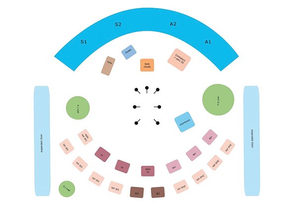

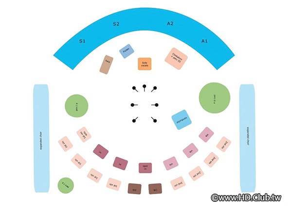

轉向多聲道和沉浸式媒體內容後,有無 DL-ART 的差異變得更加顯著。回到 2023 年 10 月,我參加了在紐約市舉行的 AES 大會,並非常享受 Genelec 的 Thomas Lund 和唱片公司 2L 的 Morten Lindberg 合辦的“沉浸式大師講座”。他們討論了“錄音、混音和播放中讓‘沉浸式’值得努力的因素”,透過在前方、後方和排列在開放式鋼樑結構上眾多 Genelec 揚聲器播放 2L 錄音來展示他們的觀點,將觀眾圍繞其中。那些觀眾——主要是錄音室專業人士——顯然印象深刻,我也是。我迫不及待想在家裡嘗試那些引起最大迴響的錄音:Kim André Arnesen 的 Tuvayhun—為受傷的世界所做的八福 (2L-171-SABD),它以 SACD/Blu-ray 套裝和我能想到的每種現代格式的下載形式提供(註9)。這幾乎是 80 分鐘的美妙音樂,有時悲傷,有時歡樂,總是吸引人,經常令人激動。它由 18 個部分組成,分別為聲樂獨唱、合唱和管弦樂隊編排。Lindberg 將表演者圍繞指揮、麥克風和——因此——聽眾排列,這就是在 AES 上所聽到的,清晰且有衝擊力。
在家中,我決定逐步開始,首先從 Apple Music 流式傳輸 Tuvayhun——即作為一個有損的 Atmos 數位流。它相當不錯。在美妙的尼達羅斯大教堂中有一種沉浸感,表演者四周圍繞,平衡和細節足以享受這次體驗。但它缺乏 AES 示範的影響力。有些東西遺失了。問題是否在於我臨時搭建的音響系統根本達不到展示中全 Genelec 陣列的標準?或者 Atmos音樂的訊息量其實比 Apple Music 提供的有損版本還要更多?答案是:兩者都有。
切換到下載的 Dolby Atmos TrueHD 文件——無損的 24/48!——是一次真實的啟發。我仍然坐在那與先前相同可愛的環境空間中被表演者圍繞,但現在一切都更加清晰。單獨的樂器和歌手更加清晰和具體,而空間的聲學也更加鮮明和真實。結果是所有元素更加分明地呈現,使得我不是被"一團聲音"圍起來中,而是"沉浸在各樣的聲音之中"。我認為這就是 Thomas Lund 在談到沉浸和包圍時所指的。
