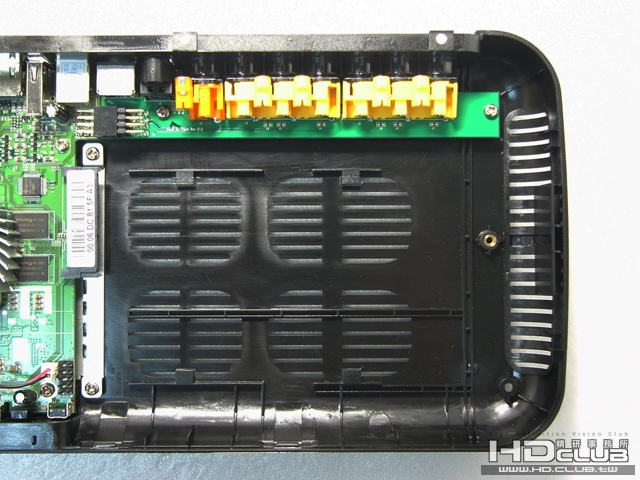

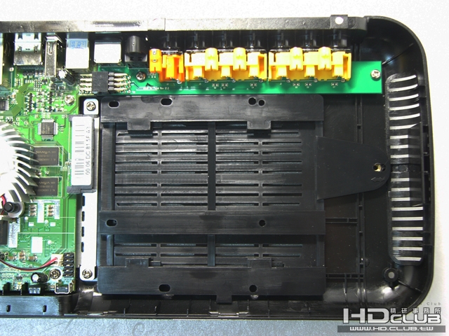

發表於 2010-4-23 17:39:49 | 顯示全部樓層
請問,可以拍一張拿掉硬碟架後底部的照片嗎?
我也擔心過熱的問題
如果他拿掉硬碟架後,下面是4個大圓洞
那就有生機
謝謝
 樓主| 發表於 2010-4-29 15:21:32 | 顯示全部樓層
以下是A-200的硬碟底部圖:
有安裝硬碟抽取架:
無硬碟抽取架
請參考!
