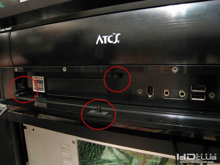

您好,這是小弟在客廳專門用來放卡拉OK用的電腦,我覺得他設計的前蓋值得參考,他是按一下前蓋會從卡榫鬆脫,因為旁邊有設計阻尼齒輪所以前蓋開啟的速度不會太快而產生很大的"喀"一聲,而前蓋要蓋回時,就直接將蓋子推回並稍微出點力按一下,就自動鎖住,前蓋就不會掉下來,這個設計應該可以使用在X1的前蓋,參考看看,以上是小弟的拙見。小弟在機械結構並不是專家,如果小弟有說錯或觀念不對的地方,麻煩請各位見諒或給予指正,謝謝!<br>下面的圖片給各位參考看看<br> IMG_2938.JPG <br>

發表於 2010-2-10 22:14:01 | 顯示全部樓層
謝謝阿興大這麼詳細的說明。
再請教您,如果再加上後面的USB,是否就能夠裝3顆硬碟。
